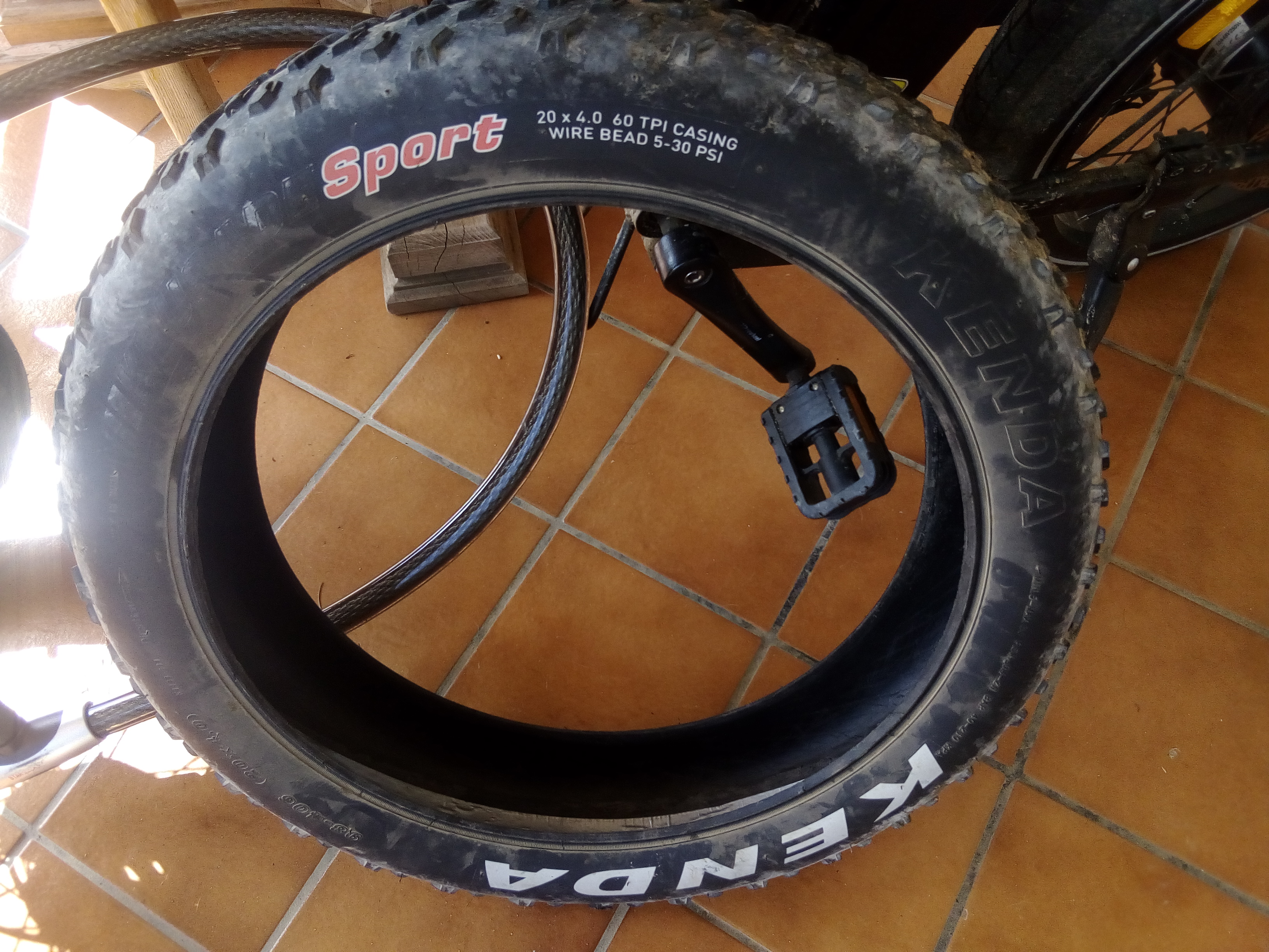

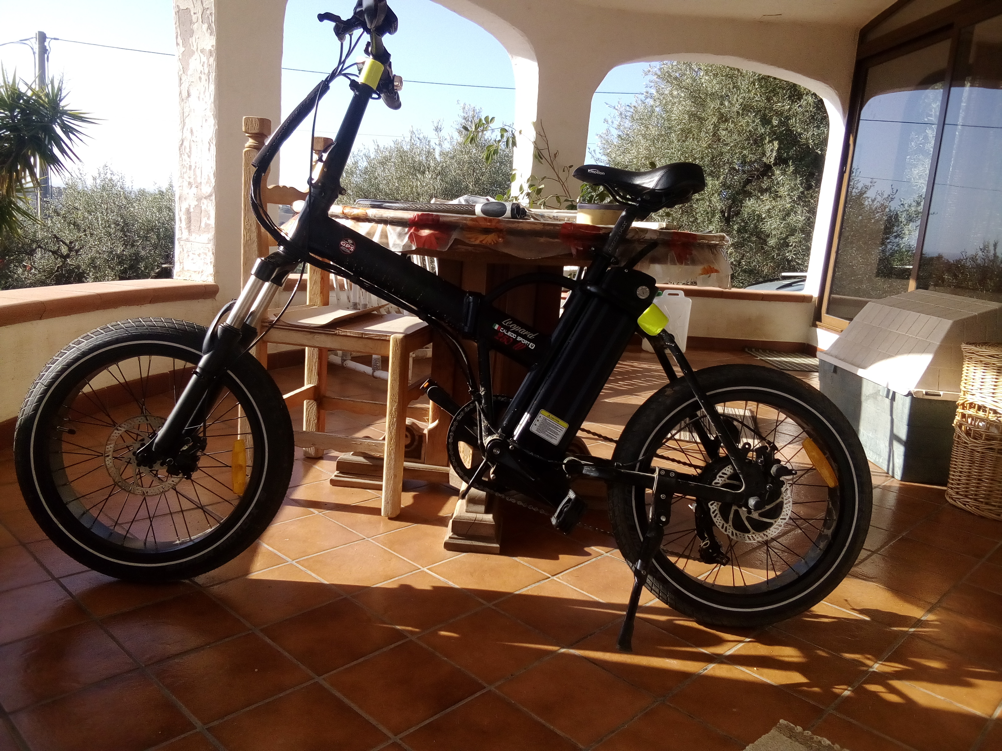

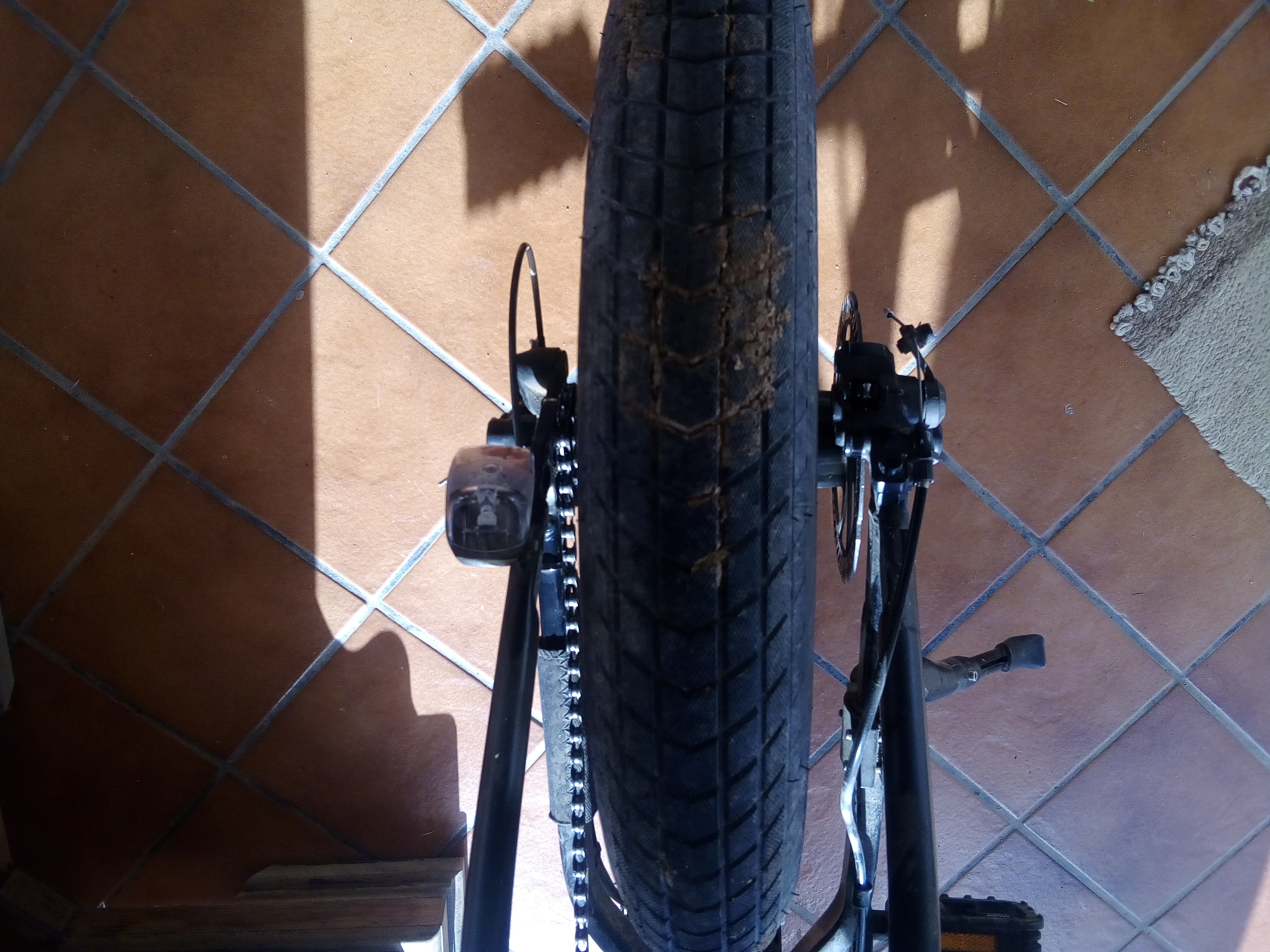

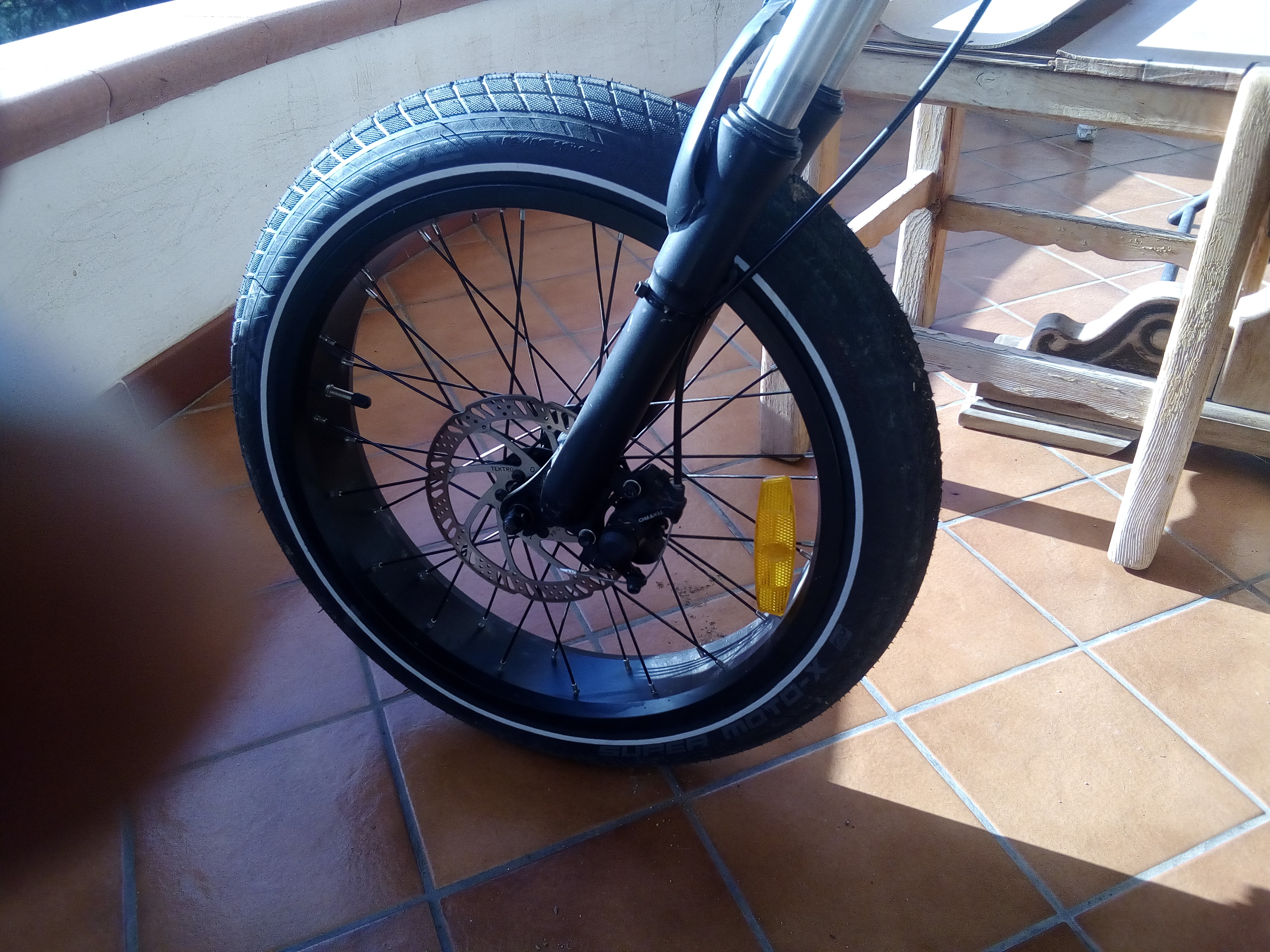

Come promesso posto il risultato dell esperimento cambio gomme alla mia BAD ,e aggiungo anche qualche (penosa)FOTO...Allora eravamo rimasti che intendevo provare altre gomme totalmente diverse dalle kenda 20 x 4.00.Ma bando alle ciance...ecco quelle che sono dopo varie prove (e a mio avviso) le note salienti di questo esperimento, premetto che la mia scelta originaria optava all inizio per le crazy bob della schwalbe 20" x 2.35 ma sono ormai fuori produzione,quindi giocoforza sono andato sulle "SUPER MOTO X" 20" x 2,40 green guard (anti foratura)....Nessun problema nel tallonarle sul mio cerchio da 80mm con camera d aria da 2,50/3.00 nessun rischio di pizzicare la camera d aria, il nuovo copertone fa praticamente tutto da solo mentre gonfio.Risultati della prova. PRO: sull asfalto il comfort di marcia è più che ottimo,scorrevolezza silenziosità e grip ancheNON ho dovuto sostituire le pedivelle ...l altezza da terra del pedale è ora di 15 cm rispetto ai quasi 18 di prima ma va comunque benissimo sia in curva che in off road,la manovra in spazi ristretti è più agevole,la bad è diventata più fluida e divertente,il cambio gomme sembra avere influenzato ulteriormente in modo positivo anche l autonomia.Un altra cosa:sono stato in sentieri dove puntualmente con le kenda(nonostante il loro aspetto muscolare) bucavo (con spine di asparago rinsecchite sui sentieri e simili..)e miracolo... la protezione "Green Guard" funziona perlomeno con le "spine" & company.....E ora passiamo ai CONTRO:Nei cambi repentini di percorso devo dare un po più di attenzione...Ad esempio...nel lasciare l asfalto ed immettermi in un sentiero malandato, devo essere un po più prudente e rallentare,non posso più farlo "A RAZZO" come facevo con le kenda,così come sulla sabbia devo dare un po più d attenzione (ma comunque si puo fare) infine"dulcis in fundo" l estetica a mio avviso ne risente un po,ma questo è soggettivo...mia moglie e una sua amica affermano che così...è meno"TAMARRA" più simpatica,spero con questo mio post di essere stato utile e d aiuto come il gruppo lo è stato con me quando ho avuto bisogno,grazie per l attenzione...e un saluto a tutti..P.S.PENSO CHE CONTI IN MANO...POSSO RITENERMI SODDISFATTO..UN OTTIMA VIA DI MEZZO
3320,86 KB
3218,72 KB
3034,41 KB

Grazie per aver postato le foto della tua prova e aver riportato l'esperienza.
Interessante davvero il risultato.

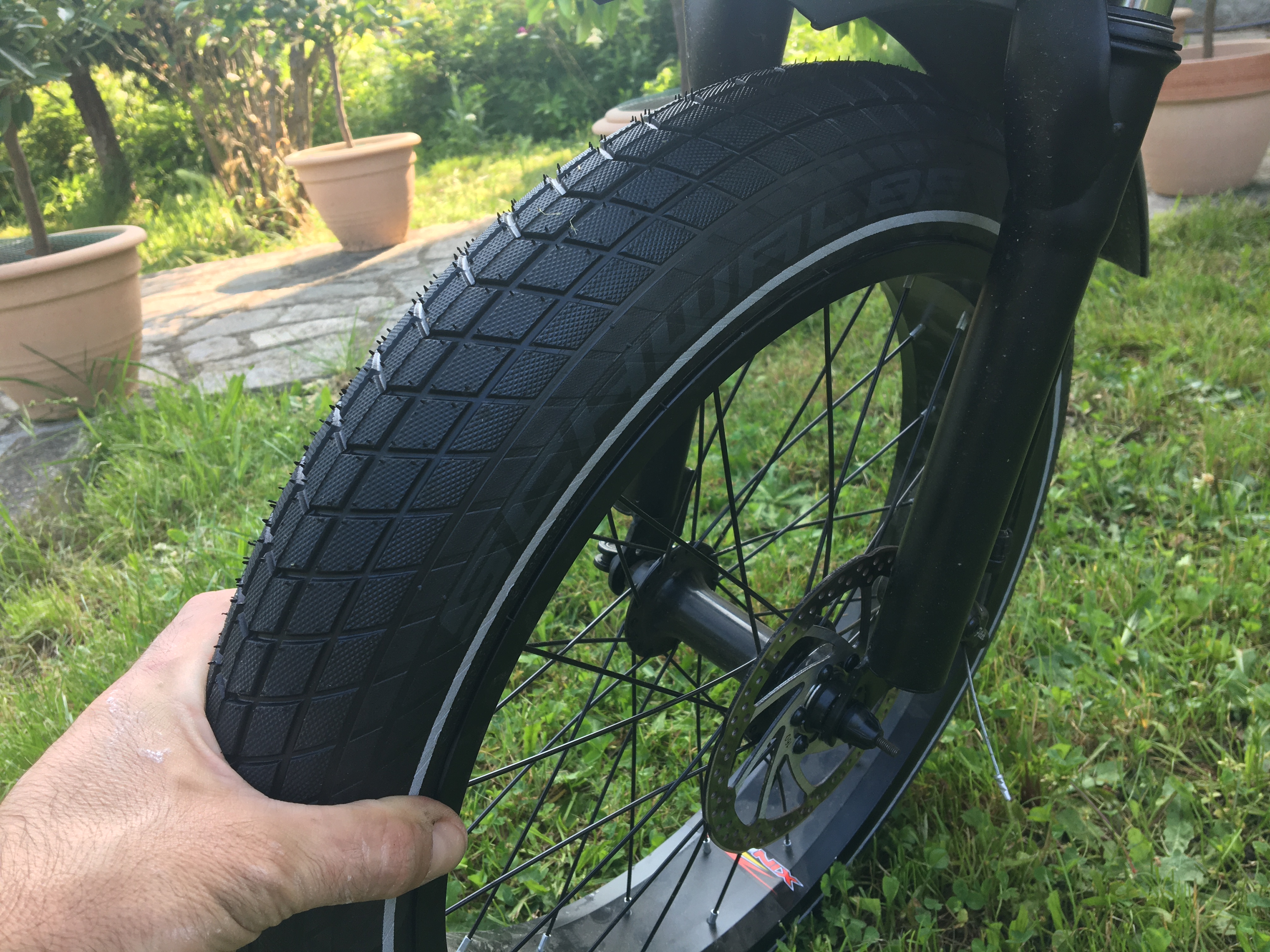

hai forse anche una foto dei pneumatici precedenti?

SI ECCOLA ....in più ho appena scoperto che ed aumentata l autonomia in modo considerevole....io vivo e mi muovo in zona collinare...evidentemente la scorrevolezza dei nuovi pneumatici vuole dire molto...guarda...tranne che sulla sabbia (devo prestare un po più di attenzione)va alla grande(non cambio più)....e in più sembra proprio che ho smesso di bucare in fuoristrada...consiglio vivamente...

bella differenza..... è un cambio che ho fatto pure io sulla mia mtb. da pneumatici tassellati a semi (schwalbe hurricane) e puer più sottili. Ma qui non abbiamo sabbia....

Visto quel che costano...non si può avere una e bike diversa per tutti gli usi,bisogna appunto trovare il compromesso migliore ....e per quel che mi riguarda l ho trovato....e poi ho notato che l offerta dei pneumatici che riguardano anche i "formati particolari " è in aumento ed in continua evoluzione...case come schwalbe,specialized,continental ecc..ecc..sono in continua evoluzione...attentissimi alla richiesta...

Ciao. Ma non è molto più rigida così? A quanto le gonfi queste?
Comunque bella,complimenti. Sembra un supermotard :)

IN effetti dovevo abbassare un po la pressione per il confort, ma devo anche dire che su asfalto quelle schwalbe sono al top,le ho usate per un lungo viaggio a tappe.... Sardegna Corsica su asfalto... 1080 km senza una foratura...confort e silenzio a manetta....ora le ho appese al chiodo....PERCHE per nei miei percorsi misti (sterrati,erba ,sabbia.. tra campagna mare e collina ) di tutti i giorni c è poco asfalto ed ho montato gli SPECIALIZED BIG ROLLER 20" X 2,80 anti foratura "flack jacket"...e mi ci trovo benissimo....ma gli Schwalbe sono li ...pronti che aspettano un altro "lungo giro" a tappe...

E quello che ho fatto io....ti consiglio di provare le Specializzed big roller 20" x2,80 Flack Jacket antiforatura...leggere... tallonano benissimo nel cerchio da 80mm...e sopra tutto non fori continuamente con le spine in fuoristrada (come fanno le kenda )....P.S oltre tutto la tassellatura delle Specialized...essendo un po piu fitta è più silenziosa e scorre meglio su asfalto...

Bei copertoni, hai aumentato sì la scorrevolezza, credo in modo considerevole!

Si Leo...con questi copertoni penso di avere colto molti piccioni con una fava...tallonano che è una meraviglia (fanno tutto da soli) e oltre ad avere migliorato la scorrevolezza hanno migliorato l autonomia ....55 km (saliscendi) consumato solo 2 tacche su 4 del display...verificate anche col pulsante sulla batteria... e scusate se è poco con una fat...

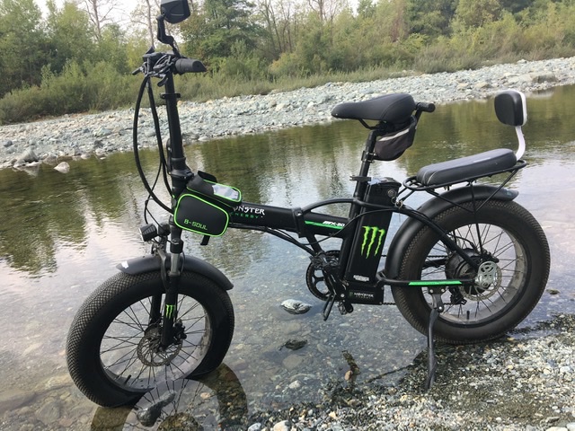

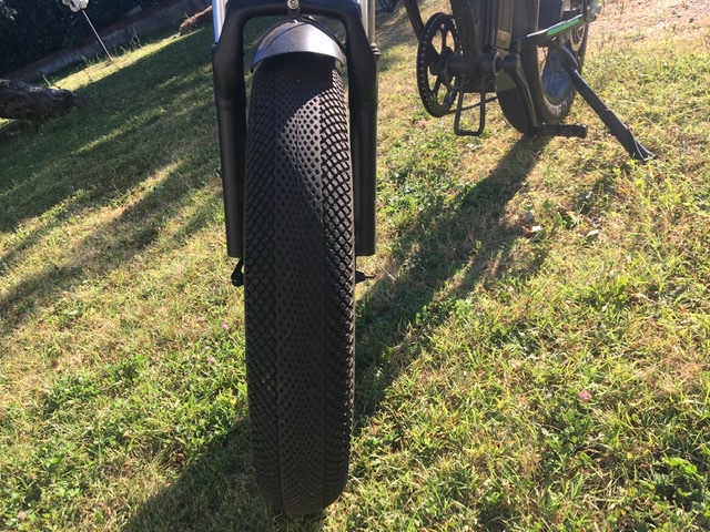

ciao.Si,ho provato sia le 2.4 della schwalbe che le 4" stradali che attualmente ho su. chiaramente con le 2.4 hai più scorrevolezza,la bici diventa anche più maneggevole...lato negativo perdi un pò di confort.la bici diventa più 'dura'.
invece mi trovo bene con le veetire 20x4".hanno un bel disegno,ottima tenuta e molto silenziose. cerca su ebay che le trovi. purtroppo hanno quasi raddoppiati i prezzi.ormai con tutte queste mini fat in giro i commercianti ne hanno approfittato...

202 KB

Jozef ha scritto:
2926,63 KB
davvero belle. Che effetto facevano sotto la bici, mica sembrava brutto che erano più strette (hanno cmq un aspetto massiccio)?
Ps ma tu che modello di bici hai?

Il problema maggiore è che se diminuisci la sezione dei pneumatici devi aumentarne poi la pressione, quindi la bici diventa scomoda!!!
Sergiom2
3797 Messaggi
Inserito il - 02/03/2021 : 19:17:20  Mostra Profilo  Rispondi Quotando
Il problema è che si abbassa la spalla e bisogna ricalibrare sul display il pneumatico.
Spalmare un 2.40 su un cerchio da 8 centimetri, ti fa abbassare la spalla e l'altezza da terra della bici.
Poi non so a livello dinamico se la gomma ne soffre.
Jozef
65 Messaggi
Inserito il - 02/03/2021 : 19:40:18  Mostra Profilo  Rispondi Quotando
Esatto,perdi i vantaggi di avere delle ruote FAT dovendole gonfiare di piu. Ma ti garantisco che la bici diventa molto più maneggevole.

Nessun problema! si può cambiare il parametro della dimensione del cerchio dalle impostazioni del display, (s866 nel mio caso) oppure effettuare di rettamente la correzione (P18) cambiando la percentuale.

Questa è una cinese,della ShengMilo.
168,36 KB
161,75 KB

Un altro problema è che la gomma da 2.4 calzata su un cerchio da 4" lavora in modo innaturale.
Se metto su un cerchio da 20mm una gomma larga ho l'effetto "pera".
Se metto una gomma molto più stretta del cerchio ho l'effetto contrario.
Ovvero la gomma si deforma e non so che sicurezza possa garantire.
Penso anche che sarebbe meglio rimanere con le camere d'aria per 4" in quanto, comunque, la gomma è spalmata su un cerchio da 8 centimetri.
Modificato da - Sergiom2 in data 04/03/2021 15:43:27
Jozef
65 Messaggi
Inserito il - 04/03/2021 : 16:53:05  Mostra Profilo  Rispondi Quotando
Guarda che quei copertoni non li metti su qualsiasi cerchio. Io mi sono tenuto allo standard europeo ETRTO che riportano nelle specifiche questi copertoni. Sono per cerchio con canale largo. Non sono un professionista,mi sono semplicemente documentato.Ti garantisco che tallonano perfettamente. Unico inconveniente, Come diceva giustamente Barba, è che la bici diventa un po’ più scomoda a livello ammortizzante.
