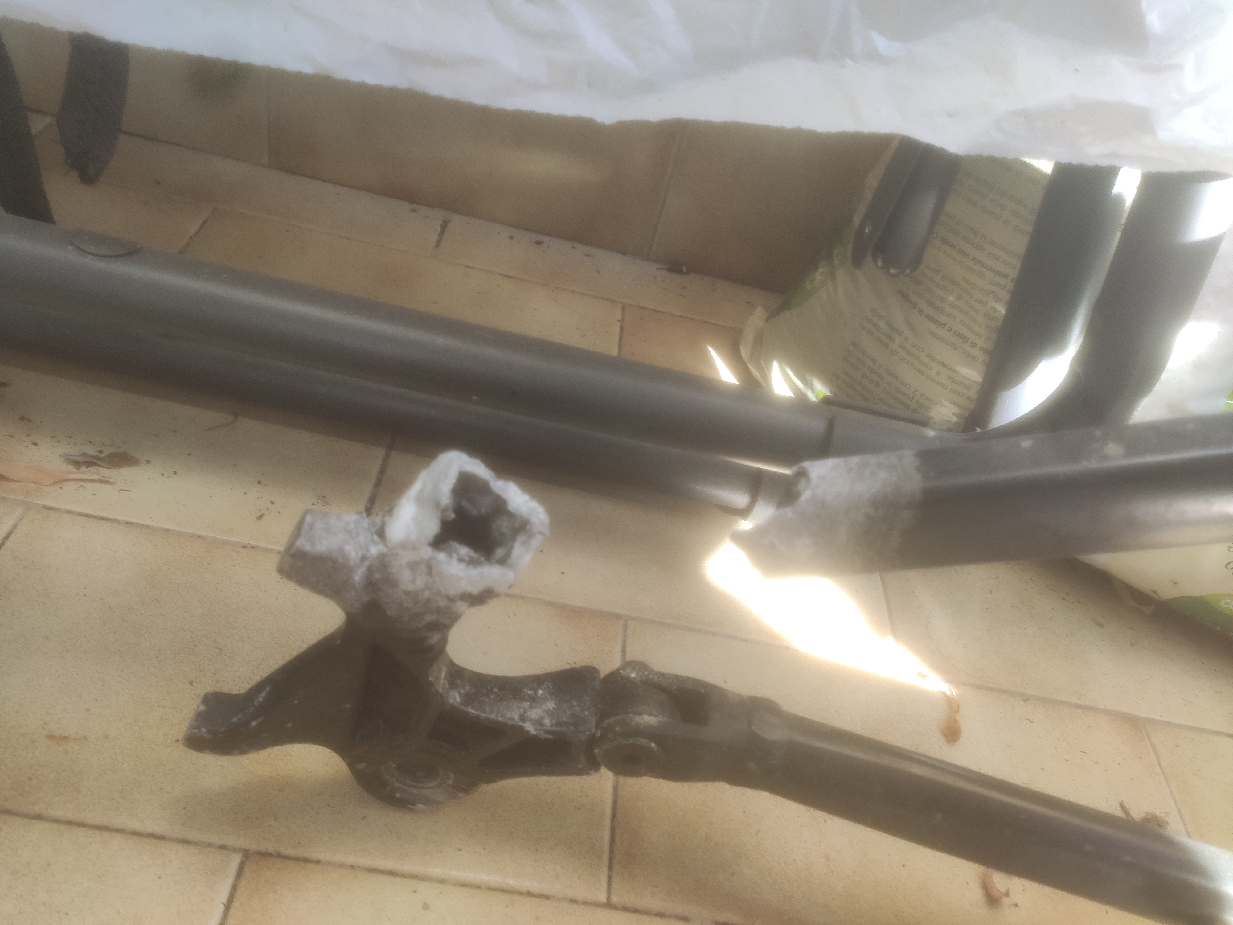

Ecco la foto del danno se qualcuno fosse interessato a tentare una riparazione o a ordinare il pezzo di ricambio.
4374,24 KB

Il telaio e basta (intendo dove è stato rotto ) non riesci a trovarlo su internet?

Sei sicuro di aver cercato bene? io trovo ancora il telaio del mio motore....che ha ben 7 anni.....

se non ti fidi della saldatura farsi adattare un altro carro a qualche artigiano?

Questa potrebbe essere una buona idea, ma non saprei dove rivolgermi, se conosci qualcuno anche distante potrei provare a contattarlo.

l'avessi io lo farei risaldare ma non alla ca@@o di cane...

Saldare è un pò un'arte.....devi trovare l'artigiano giusto...

Ho cercato un saldatore specializzato in alluminio al tig e ha fatto quel porcaio.
Ho scelto con leggerezza dato che in teoria avevo appena ordinato il ricambio (poi in pratica il negoziante non aveva fatto nulla) che sarebbe arrivato in un mese.
Se conoscessi qualcuno che sa metterci le mani potrei anche ritentare, ma adesso la zona di rottura è tutta rovinata dal precedente lavoro.
Se conoscete qualcuno in toscana un tentativo lo faccio volentieri.

Impossibile recuperare un pezzo conciato in quel modo, probabilmente la prima volta il saldatore non ha capito bene con quale tipo di lega di alluminio aveva a che fare ed ha combinato un disastro...

Un pò come in tutti i campi....tipo l'edilizia....delle volte certi artigiani fanno delle porcherie allucinanti...
È quello che ho pensato anche io, anche se ripeto quando ho visto il danno ero convinto che di li a un mese avrei avuto il pezzo nuovo

si aggiusta si aggiusta.....rinforzo all'interno

Su che ordine si potrebbe aggirare la spesa?

penso una ventina di €. per il lavoro fatto al contenitore della mia batteria ci ha lavorato quasi 3 ore e ci ho dato 25€

Non lo aggiusta nemmeno Mandrake, è troppo rovinato ed il metallo attorno è stracotto!!! Mettere un rinforzo all'interno era il lavoro da fare la prima volta, adesso è tardi!

per quello che vedo io, il materiale è ossidato ..causa una saldatura inadeguata .il materiale lo si deve
portare a nudo privo di qualsiasi impurità. la saldatura deve risultare lucida

Ossidato? Sembra che sia stato immerso in una caldera vulcanica!!!

Ma che saldatore di mmmm... l' alluminio si salda a tig, non brasato. per forza che si rompe.. lo ha ricotto per bene.. va fatto un lavoro serio ma ho paura che il saldatore ha rovinato tutto il materiale..
