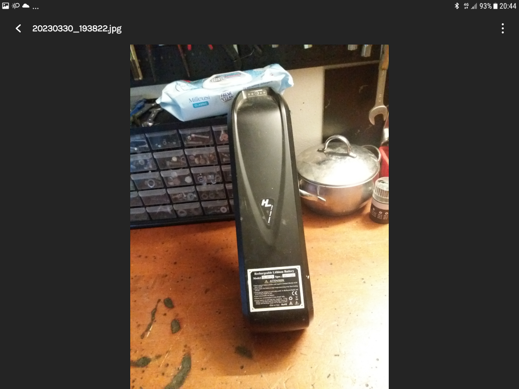

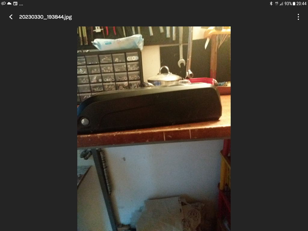

Salve scusate se chiedo per ricellaggio batteria. Orbene io ho tre case uguali, che poi metterò foto, da 52 elementi. Una é una batteria nuova comprata scorso anno da 17,5 a, una del 2018 idem ampere ed una vuota da riempire. Bene quello che trovo di celle 18650 con scarica max 30, ho un bafang 500w da 25a, sono da 3000 mmha, che porterebbero la batteria a 15 ampere. Prendendo celle 21700 trovo anche 4000 mah,non sono sicuro che il pacco cosi formato, che mi porterebbe la batteria a 20 ampere, ci stia dentro al case. Le due batterie da 17,5 che ho devono aver usato celle 18650 da 3400 3500 mha, ma non trovo niente a proposito e a parte la batteria nuova le altre due arriverebbero a 15, un po' pochino. Ho tre mezzi che usano la stessa staffa e una batteria nuova, una al 50% ed una vuota. Poi se c è qualche altra soluzione, ad es. Come saldare in serie, in parallelo ecc. Ben venga. Questo é uno dei case

Purtroppo in quel case puoi mettere solo le 18650, le 21700 non ci stanno.
Se hai bisogno di molti ampere oltre che ricellare con le 18650 più capienti che ci sono in commercio, 3500mA/h, puoi controllare se con la tua staffa si possono montare case con più celle. Ci sono da 65, 72 e 92 celle.
Oppure con il tuo case monti un extender. Se il tuo sistema è a 36V con 30 celle 21700, che si possono montare in una borsetta sottosella, ci fai altri 15A/h. Le 21700 esistono anche da 5000mA/h.

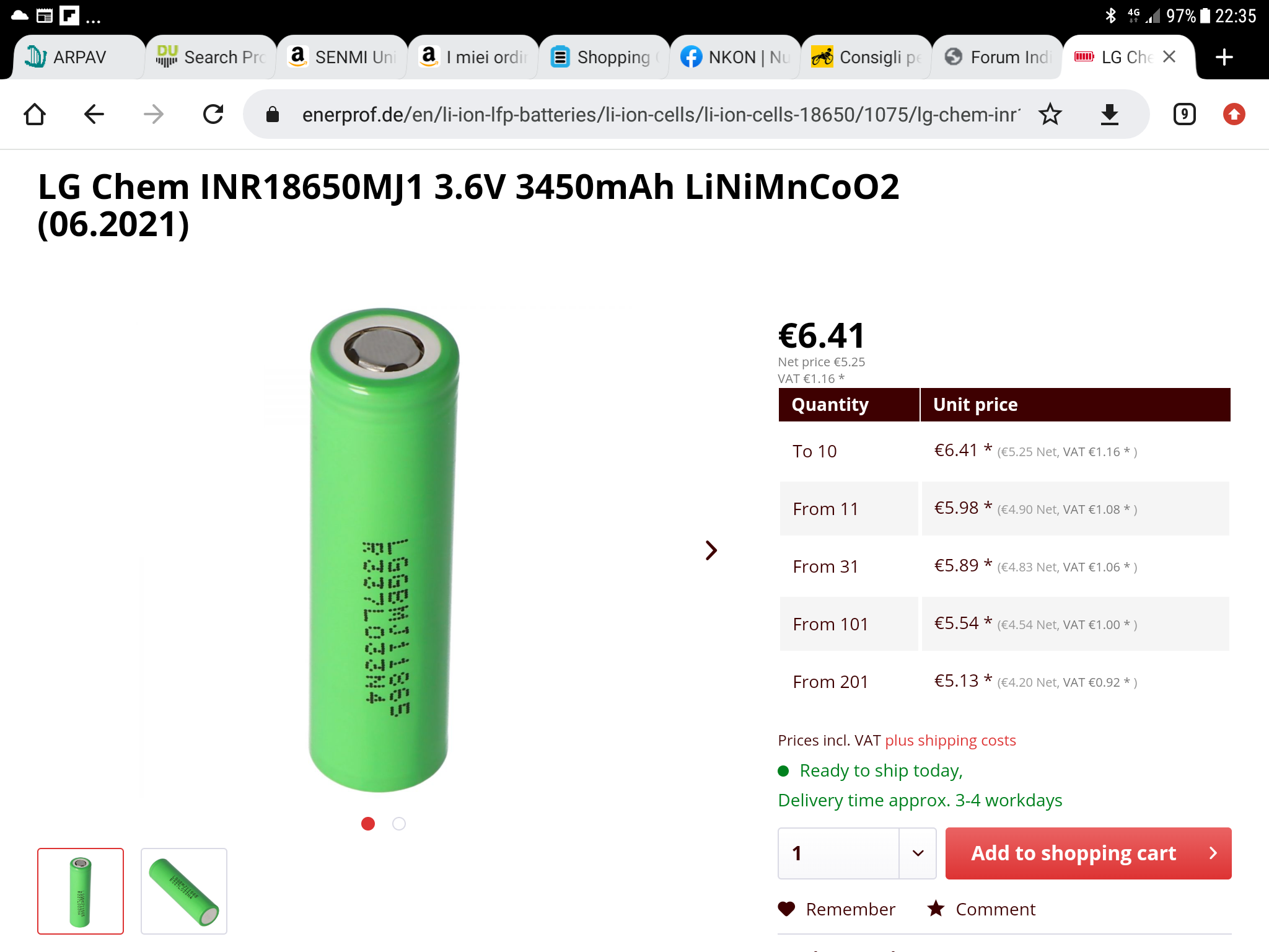

Nel caso sarebbero queste
400,9 KB
Devo muovere due bafang 250watt 18 ampere ed un 500w 25 ampere. Queste da 10amp andrebbero bene? Io non sono molto esperto, so qualcosa, ma non sono sicuro delle mie conoscenze

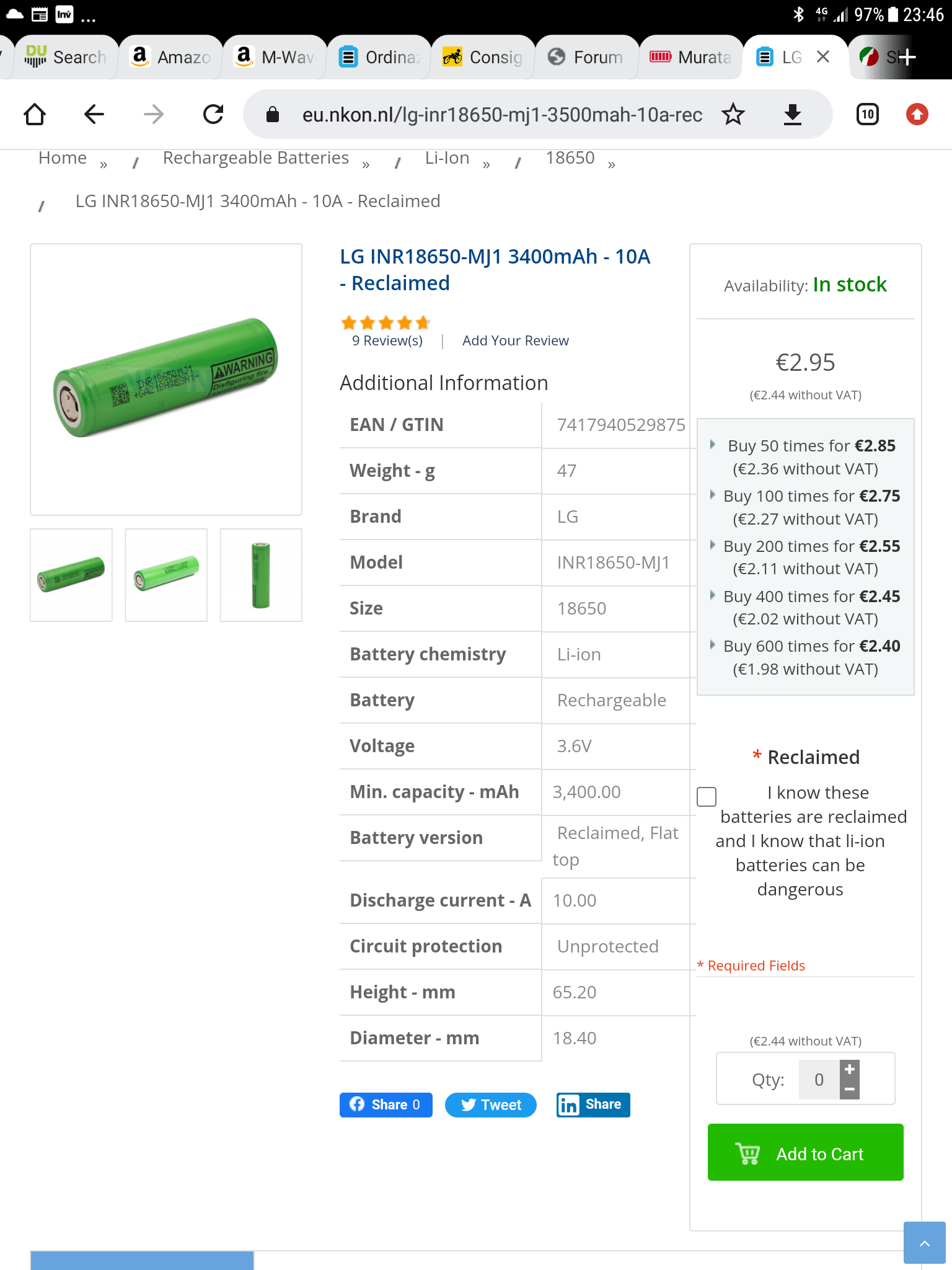

attento a quelle postate, sono "recuperate" e non nuove, le nuove sono quelle che ho preso io.-
se una cella ti da come corrente massima erogata 10A con 3400mAh, se ne metti 4 in parallelo, avrai una capacità totale di 13600 mAh e la corrente erogata aumenterà di pari passo.

Dunque chiedo a Bilbo, dove posso prendere quelle buone. 18650 3400 mah 10a
36509 Messaggi
Inserito il - 13/04/2023 : 15:24:38  Mostra Profilo Invia a Barba 49 un Messaggio Privato  Rispondi Quotando
Le celle BUONE si acquistano solamente su Nkon.nl o su Enerpower.de, la scelta è tra questi due fornitori: Se c'è la scritta "Refurbished" o "Reclaimed" aono di recupero, costano meno ma non sono nuove!!!

Io ho preso queste
https://eu.nkon.nl/lg-inr18650-mj1.html

Se hai intenzione di fare due batterie da 10S-5P (36V-17,25Ah) usando le LG da 3450mAh non avrai problemi (se scegli i giusti BMS) ad alimentare i tuoi kit, nemmeno quello da 25A, perchè saranno comunque in grado di erogare 17,25A continui e oltre 50A di spunto, scegli due BMS da 30A massimi e stai sul sicuro. Diciamo che lavorando con 1,5C massimi di scarica non soffriranno nemmeno su salite dure e prolungate.
Naturalmente siccome non si può avere la botte piena e la moglie ubriaca quelle celle ad altissima capacità non sono quelle più performanti come corrente di scarica, quindi probabilmente con il kit da 25A un po' di "drop" di tensione sul display lo vedrai quando andrai in salita, mentre cone le celle di cui parlo nel post precedente questo non accadrebbe, ma dovresti rinunciare ad un bel po' di autonomia perchè sono da 2500mAh (le Samsung) o da 3000mAh (le Sony)...
