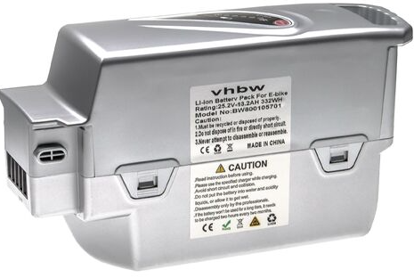

Non è da 25Ah, è da 24V-13,2Ah, quindi molto piccola... Non conosco bici che attualmente usano alimentazione a 24V, probabilmente hai un mezzo anzianotto...
3547 Messaggi
Inserito il - 31/05/2023 : 14:46:33  Mostra Profilo Invia a T4R un Messaggio Privato  Rispondi Quotando
Se la foto corrisponde alla tua batteria allora è per una bici con motore Panasonic prima serie, che è appunto da 24V.
Non capisco cosa centra il ricellaggio (che significa sostituzione delle celle vecchie con altre nuove) con il connettore rotto.
Il connnettore si può sostituire però quel blocco fà anche da guida per cui oltre a chiarire il discorso di sopra, dovresti postare una foto reale della tua batteria così da valutare bene il da farsi.

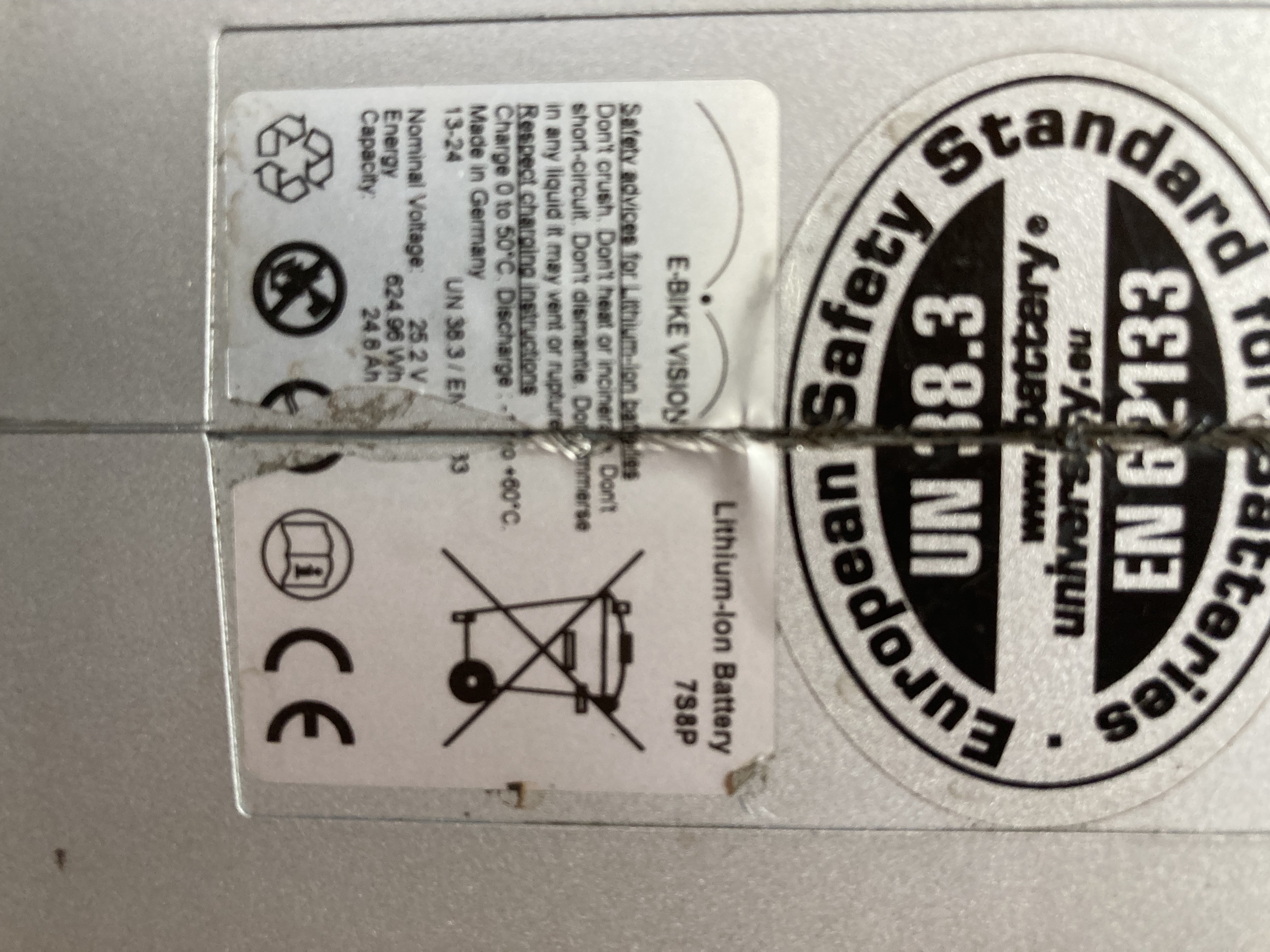

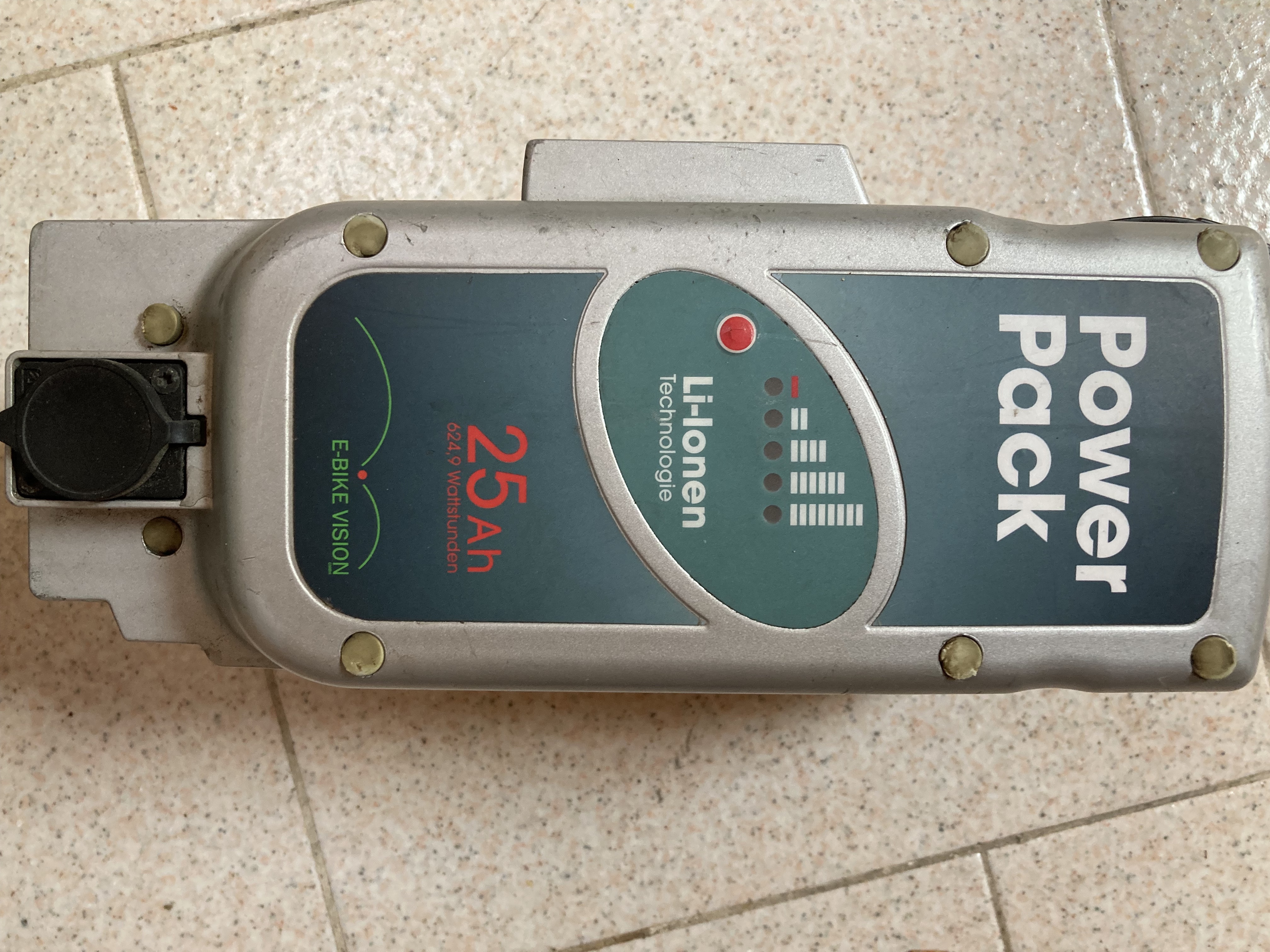

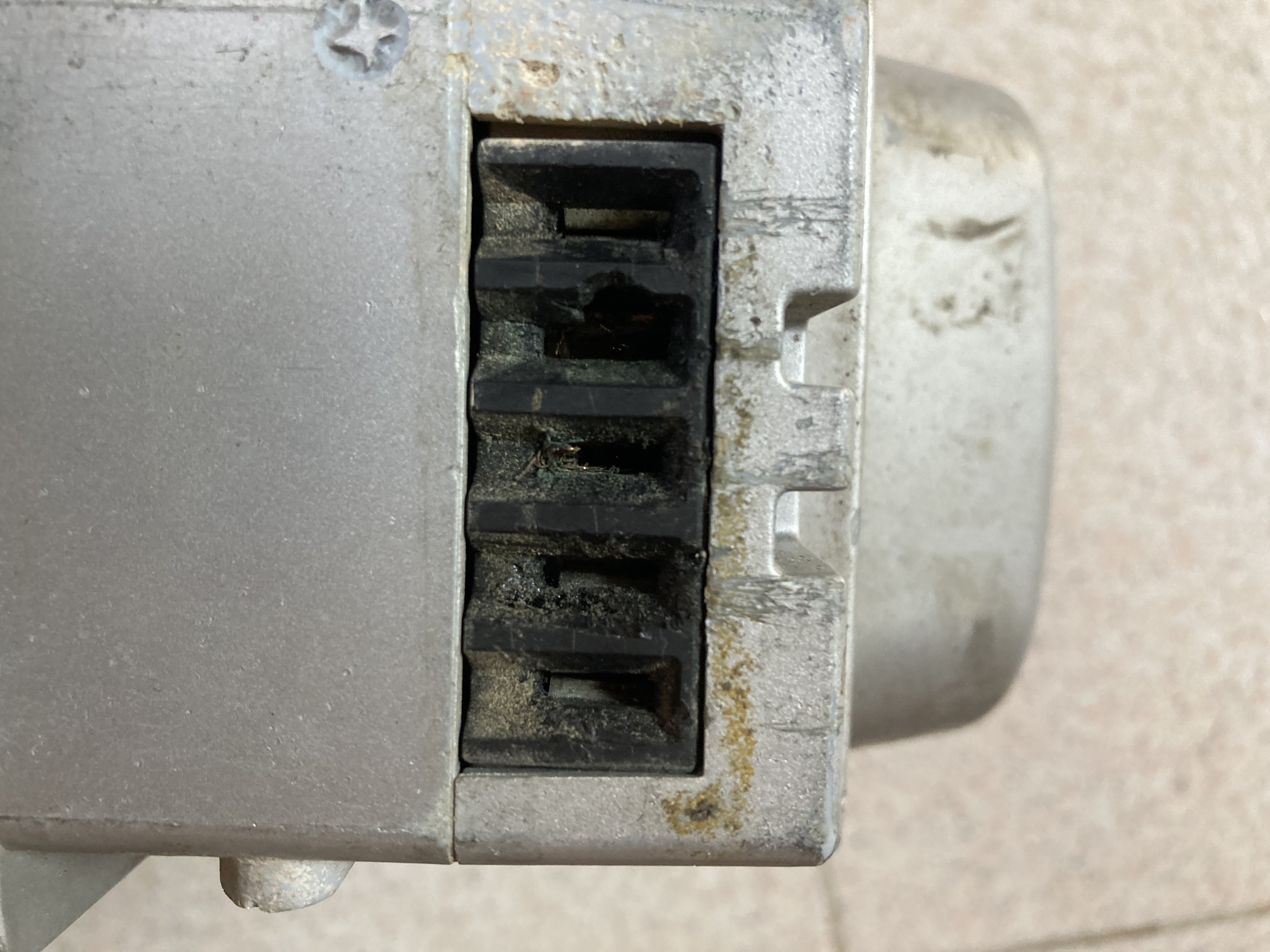

Ieri ho recuperato la batteria. Confermo che è un Panasonic Di una Flyer T5. Ecco le foto
3132,28 KB
3285,1 KB
2714,25 KB

L'eventuale falso contatto della morsettiera lo puoi eliminare utlizzando uno spinotto volante di quelli che si usano nel modellismo si chiamano XT60.
Però di sicuro sono più di due contatti per cui dovrai prevedere un ulteriore spinotto, se ricordo bene ci sono due contatti di potenza e due di segnale.
Per cui con un XT 60 ed un XT30 potrai fare tutto.
In pratica il vecchio connettore servirà solo per tenere in posizione la batteria.
Se hai un pò di praticità con il saldatore non ci sono grosse difficoltà.
Ricellaggio si può fare l'ho fatto già per due utenti del forum PERO'
In entrambi i casi il BMS non ha riconosciuto la nuova batteria ed il sistema di controllo della vecchiaia delle celle risultava sballato.
Le batterie funzionano entrambe e danno tutto quello che devono dare ma per il sistema gli sembra sempre di avere una batteria vecchia.
