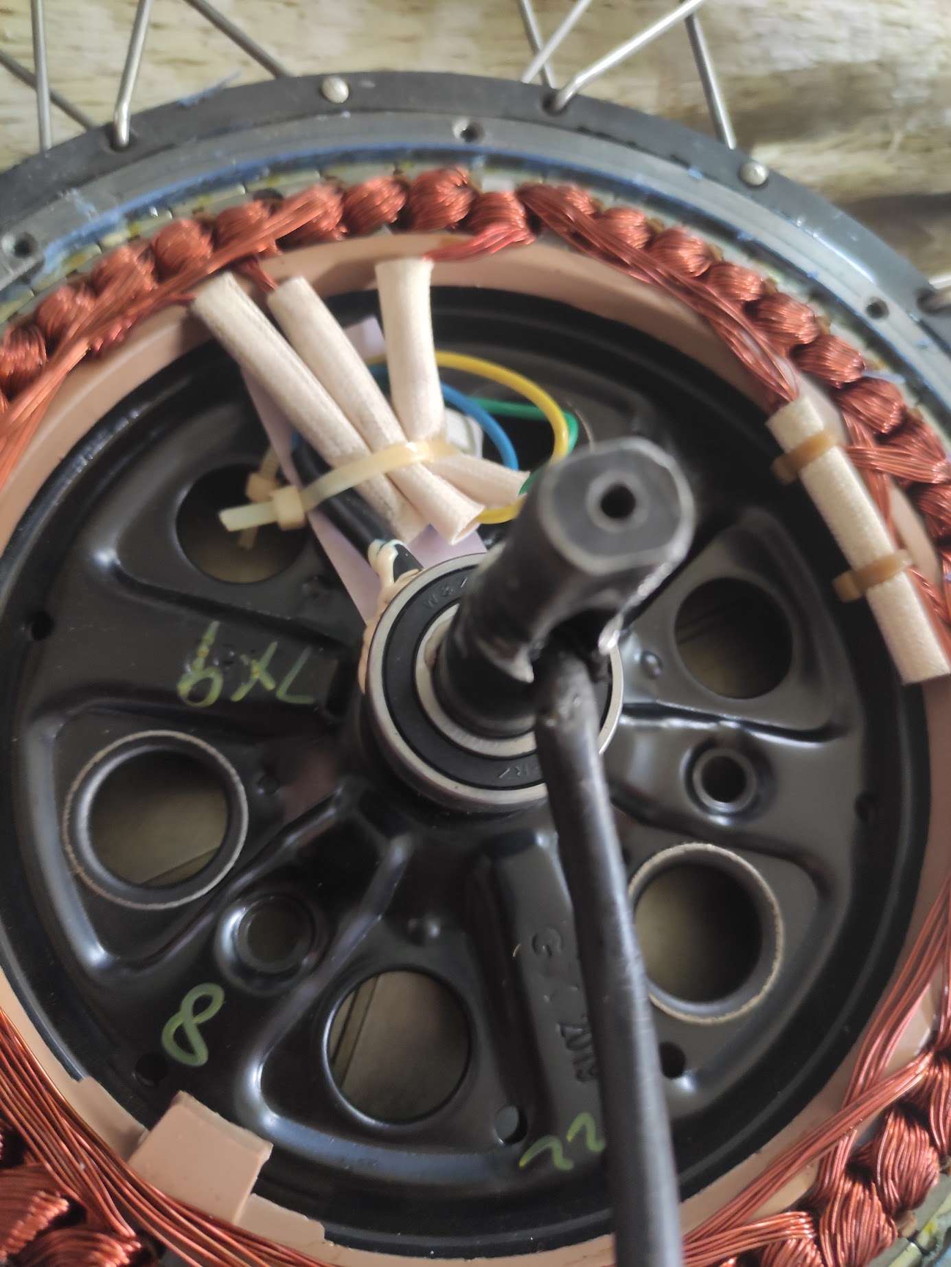

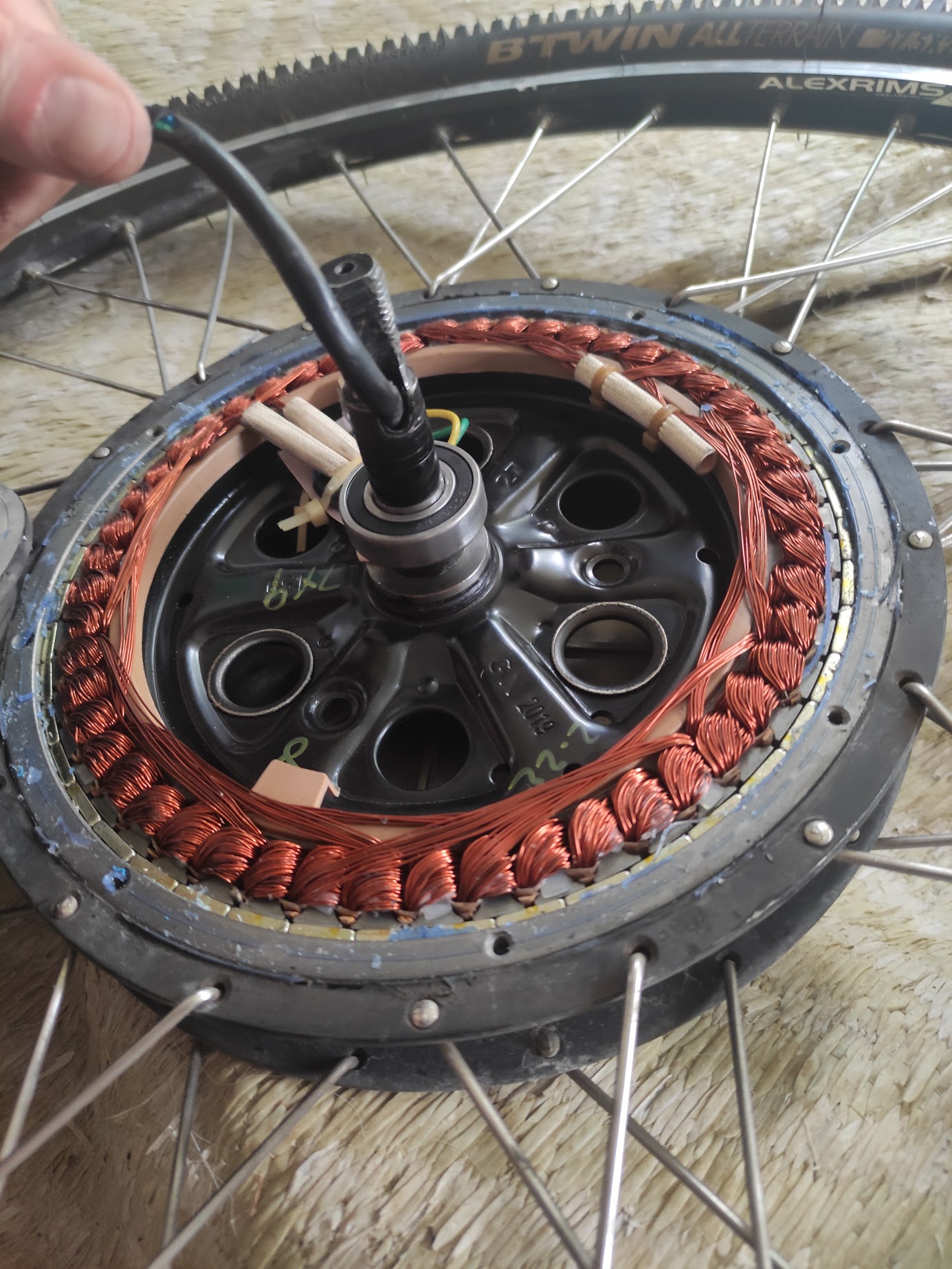

alexdgl
1017 Messaggi
Inserito il - 29/08/2023 : 17:07:40  Mostra Profilo Invia a alexdgl un Messaggio Privato  Rispondi Quotando
Ho provato a tirare il cavo che esce con il coperchio aperto e sembra molto fisso, anche perché è un insieme di tutti i cavi che escono insieme, non si smuove niente mi lascia perplesso che possa essersi staccato qualcosa lì

36410 Messaggi
Inserito il - 29/08/2023 : 18:50:36  Mostra Profilo Invia a Barba 49 un Messaggio Privato  Rispondi Quotando
Prova a controllare con il tester la continuità di tutti i fili degli Hall, se se ne è spezzato uno all'interno del cavo non te ne puoi accorgere tirando!!!

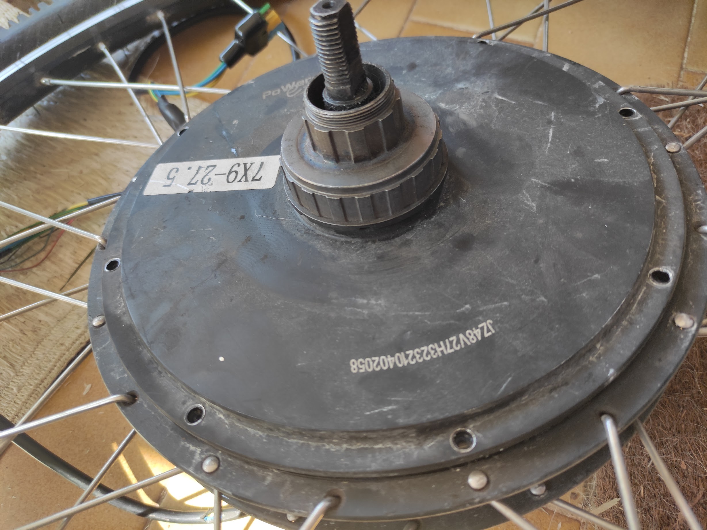

alexdgl
1017 Messaggi
Inserito il - 31/08/2023 : 11:20:06  Mostra Profilo Invia a alexdgl un Messaggio Privato  Rispondi Quotando
dal lato delle foto sopra non c'è nessuna schedina, ho tentato allora di aprire l'altro coperchio ma non si può fare perchè c'è quel pezzo a fare da fermo(ruota libera?)
sarebbe necessario un estrattore?
519,67 KB
Modificato da - alexdgl in data 31/08/2023 11:20:56
36410 Messaggi
Inserito il - 31/08/2023 : 12:21:17  Mostra Profilo Invia a Barba 49 un Messaggio Privato  Rispondi Quotando
Quel "pezzo li" non fa assolutamente da fermo, batti sul perno con un martello interponendo un pezzo di alluminio e vedrai che si smonta!!!
alexdgl
1017 Messaggi
Inserito il - 01/09/2023 : 11:44:28  Mostra Profilo Invia a alexdgl un Messaggio Privato  Rispondi Quotando
ho constatato che da questo lato il coperchio di plastica è attaccato direttamente al motore, difatti se faccio forza per cercare di estrarlo si può vedere nel video che tende a estrarsi il motore intero. Come ci arrivo dunque alla schedina?
https://streamable.com/6oejmb
Modificato da - alexdgl in data 01/09/2023 11:45:58
36410 Messaggi
Inserito il - 01/09/2023 : 12:08:43  Mostra Profilo Invia a Barba 49 un Messaggio Privato  Rispondi Quotando
Non dovevi togliere le viti del coperchio, dovevi sfilare solo il rotore battendo sull'asse!!!

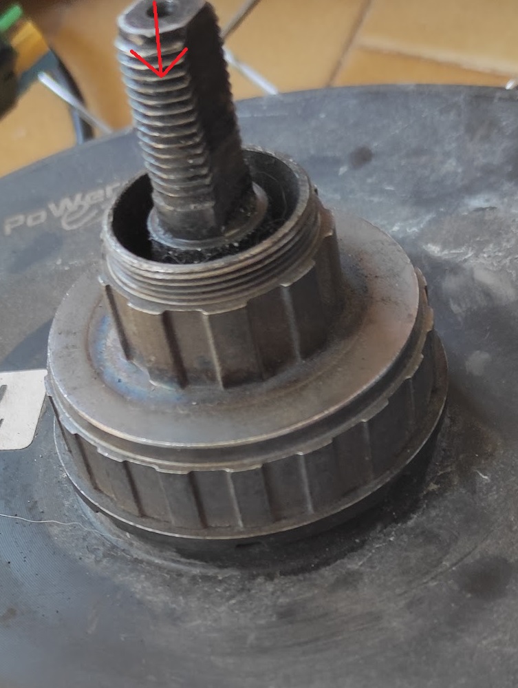

alexdgl
1017 Messaggi
Inserito il - 01/09/2023 : 17:08:18  Mostra Profilo Invia a alexdgl un Messaggio Privato  Rispondi Quotando
ok allora vediamo se ho capito, per estrarlo devo battere così?
167,87 KB
36410 Messaggi
Inserito il - 01/09/2023 : 19:18:10  Mostra Profilo Invia a Barba 49 un Messaggio Privato  Rispondi Quotando
Si, con il carter chiuso dalle viti... Fai attenzione che i magneti sono MOLTO potenti e potrebbero opporre molta resistenza all'estrazione dello statore, e quando lo rimonterai occhio alle dita!!!
alexdgl
1017 Messaggi
Inserito il - 02/09/2023 : 16:41:19  Mostra Profilo Invia a alexdgl un Messaggio Privato  Rispondi Quotando
dopo che per più del 50% della lunghezza martellando è uscito, gli ultimi 5cm non si muove più, ho ahimè martellato così forte da rovinare il filetto del perno, ma non esce
Modificato da - alexdgl in data 02/09/2023 16:41:49
36410 Messaggi
Inserito il - 02/09/2023 : 16:43:07  Mostra Profilo Invia a Barba 49 un Messaggio Privato  Rispondi Quotando
Ti avevo avvisato di mettere un pezzo di alluminio tra martello e asse!!!

alexdgl
1017 Messaggi
Inserito il - 03/09/2023 : 17:20:26  Mostra Profilo Invia a alexdgl un Messaggio Privato  Rispondi Quotando
l'avevo usato uno spessore, ma mi impediva di picchiare troppo forte perchè era piccolo e non ci stava in equilibrio quindi dopo vari minuti di martellamenti ho fatto la bischerata di toglierlo per picchiare più duro. Ciò detto, perchè non esce il rotore?
6796 Messaggi
Inserito il - 03/09/2023 : 19:18:39  Mostra Profilo Invia a MilleMiglia un Messaggio Privato  Rispondi Quotando
Per i magneti
Occhio alle dita, che è la prossima cosa alla quale puoi dare del danno.
