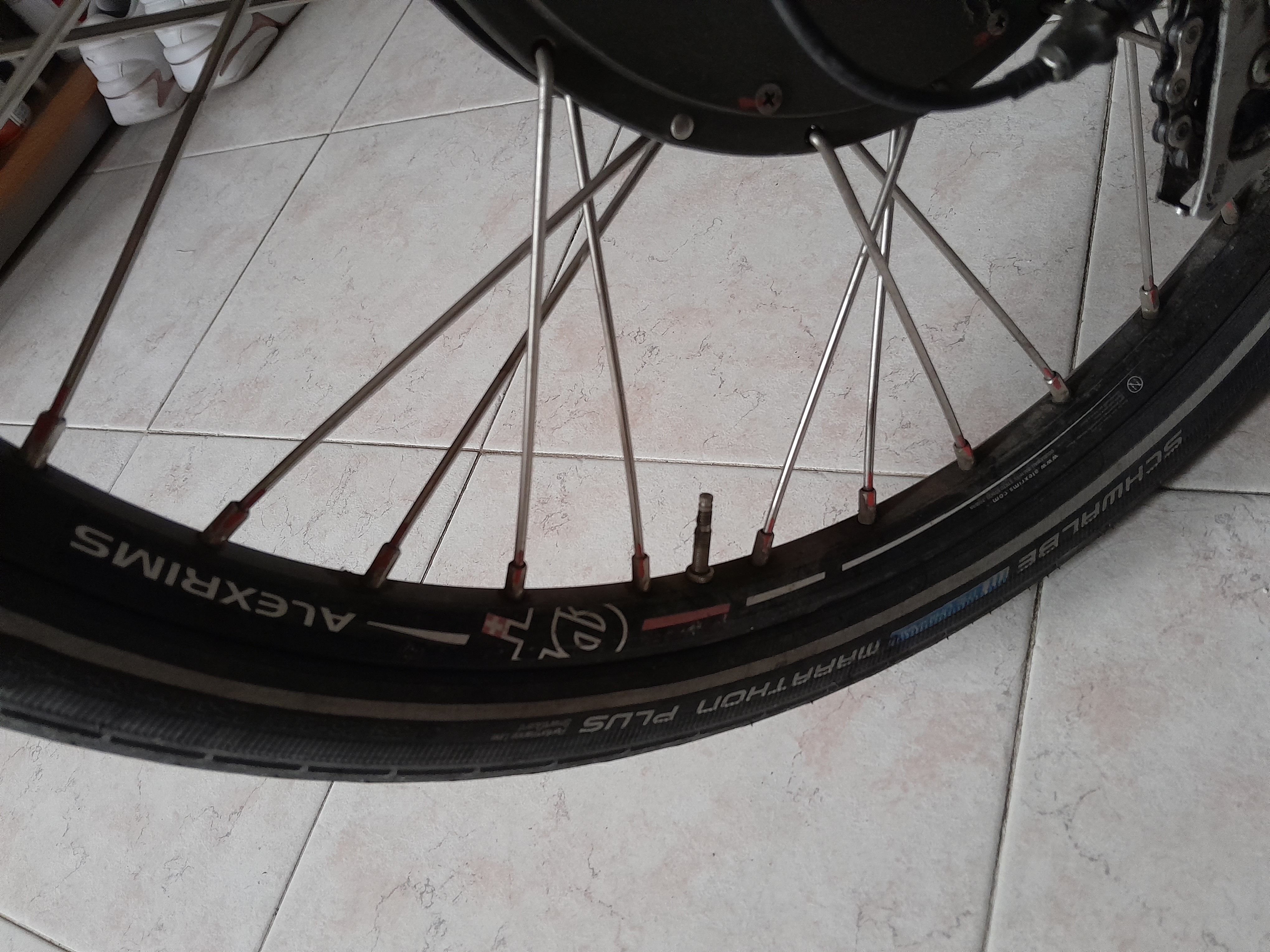

 Il raggio da 3,5 inox non si rompe
Inserito il - 30/08/2023 : 09:39:49  Mostra Profilo Invia a claudio02 un Messaggio Privato  Rispondi Quotando
Dopo 10.000 km fatti anche su e giù dai marciapiedi posso affermare che ci siamo, era dal 2011 che cercavo una soluzione all annoso problema che l hub non è adatto al fuoristrada. Ora è adatto.
3153,29 KB
Modificato da - claudio02 in Data 30/08/2023 09:42:01
4142 Messaggi
Inserito il - 30/08/2023 : 14:29:08  Mostra Profilo Invia a giordano5847 un Messaggio Privato  Rispondi Quotando
Ci mancherebbe! dia 3,5mm sopportano 48Kg l'uno (a 20kg/mmq) fa prima a rompersi il cerchio con la botta giusta
windfire
1932 Messaggi
Inserito il - 30/08/2023 : 22:54:19  Mostra Profilo Invia a windfire un Messaggio Privato  Rispondi Quotando
Sono spessi quanto una penna BIC
14675 Messaggi
Inserito il - 30/08/2023 : 23:34:30  Mostra Profilo Invia a andrea 104KG un Messaggio Privato  Rispondi Quotando
belli, roba da moto.. complimenti!
Inserito il - 01/09/2023 : 18:25:54  Mostra Profilo Invia a claudio02 un Messaggio Privato  Rispondi Quotando
Vorrei prestarti questa bici e che tu la provassi dove di solito bruci i motori ecc
