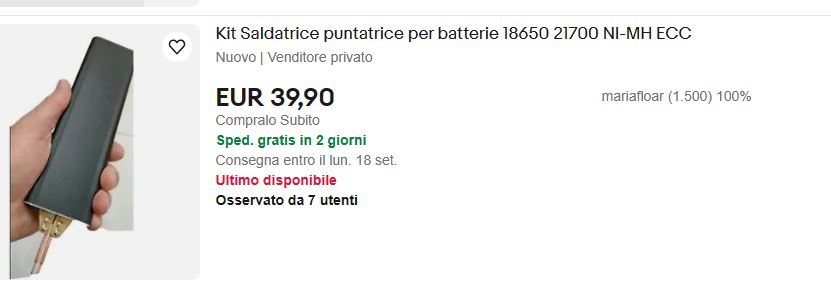

Inserito il - 14/09/2023 : 16:53:46  Mostra Profilo  Rispondi Quotando
presa da negoziante su ebay "italiano" ho saldato di sicuro 0.15 forse anche lo 0.20 ma non posso assicurare.
ha 5 livelli di potenza, ricarica tramite usb e ca@@o!! ho anche bucato una cella
32,38 KB
