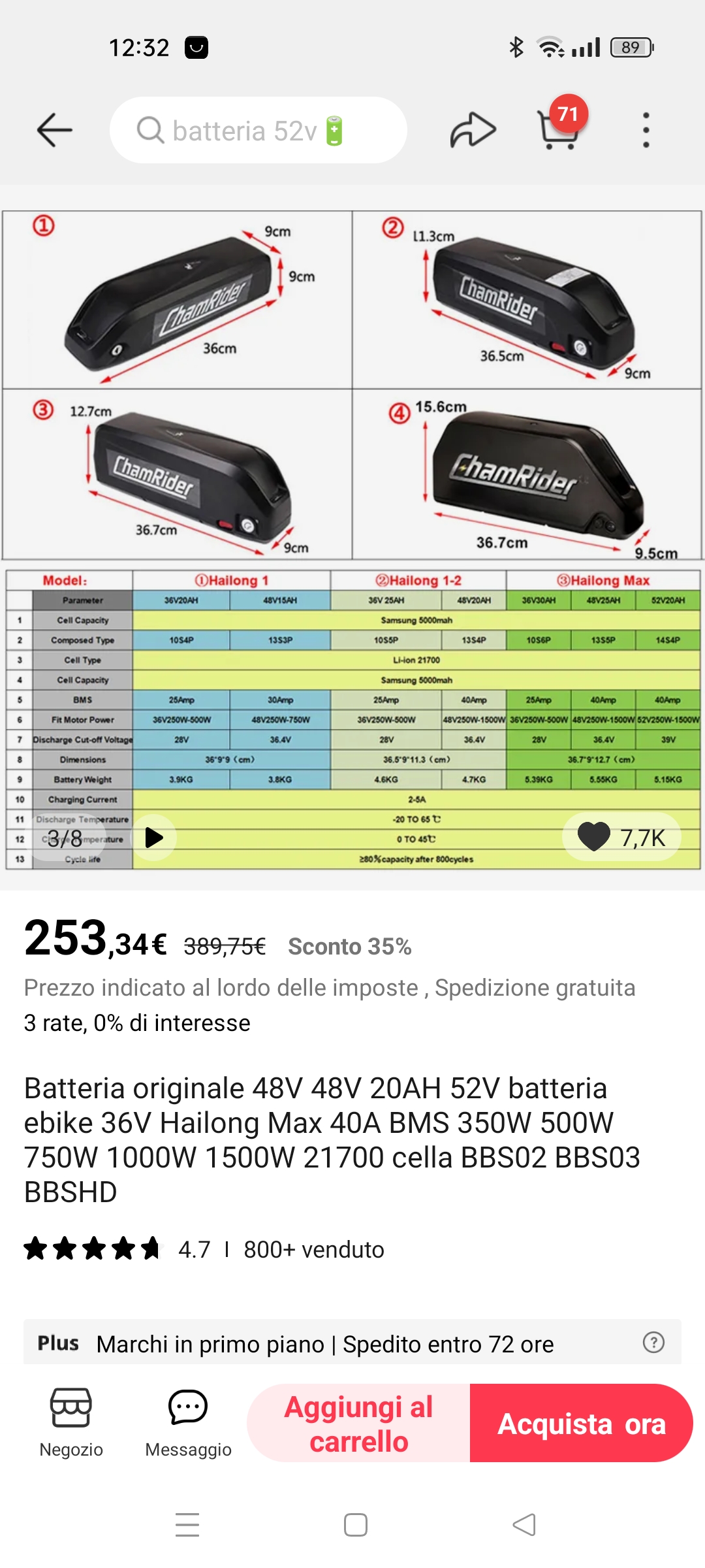

Io ho una batteria hailong 36v da 17,5ah da 3 anni, ma quando dovrò sostituirla non sarà un problema visto ora con le celle 21700 puoi avere 20ah con dimensioni inferiori, guarda su chamrider, non sono certo un esperto ma io farò cosi
Sul sito PSW in effetti la avrebbero la batteria da 36 x 20 con pile ( dichiarano loro) 21700 sansung nel case plus.

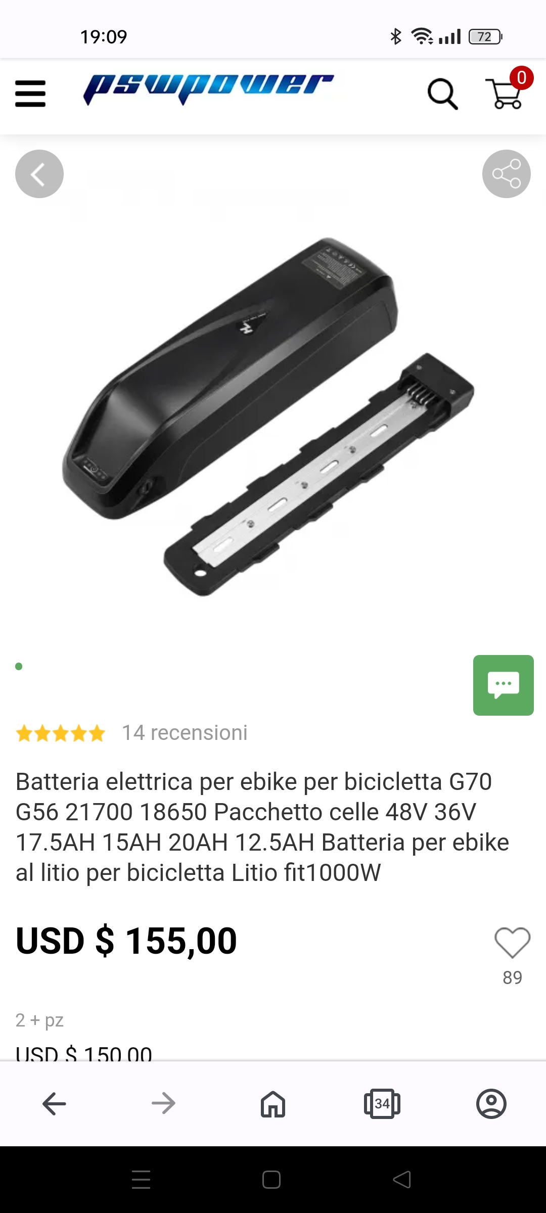

Inserito il - 09/06/2023 : 19:13:56  Mostra Profilo  Rispondi Quotando
[size=1] 363,73 KB[/size=1
Se prendi quella con il fusibile esterno non è nel case plus ma quello medio da 110mm, in teoria quella di chamrider con le stesse celle è alta 90mm come sia possibile non lo s o, ma vedo non è l unica steticamente è sicuramente meno impattante sul telaio
Snaweart
25 Messaggi
Inserito il - 09/06/2023 : 21:08:20  Mostra Profilo  Rispondi Quotando
Grazie Arny63 per avermelo fatto notare, non è facilissimo districarsi fra le foto e le info che scrivono. Sto comunque valutando se rivolgermi ad un negozio di Alghero che fa proprio queste cose comprese le batterie e vedrò di capire qualcosa in più.

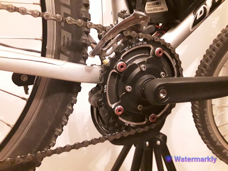

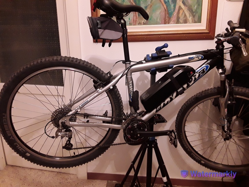

Inserito il - 05/10/2023 : 22:41:18  Mostra Profilo  Rispondi Quotando
Buona sera a tutti. sono passate alcune settimane e ho apportato diversi cambiamenti alla mia configurazione. La riverside la ho venduta e in attesa di comprare una 29 front compatibile, ho montato il tutto su una Mtb Olympia 26 a V-brake. Il motore ha ora circa 1300 km. Ho sostituito la corona 42 con una 36 anticaduta e modificata da me artigianalmente. In effetti non mi è venuta un granché bene ma nello spessorare, visto che ci sono andato pesante, anziché le rondelle in ottone ho usato dei glover, quelli aperti, che ho allineato, ed essendo un poi più spessi vanno a porre rimedio alle imperfezioni. Con la 36 il motore è un pochino più silenzioso e il consumo mi pare lo stesso rispetto alla configurazione riverside con gomme più strette da 28. Sulla Olympia ho le nobby nic da 2.25 x26. Con la 34 ho capito cosa si intendeva con murare, almeno credo; mi è capitato in strappi corti ma molto ripidi dove cercando di aiutare il motore si ha la sensazione di fare addirittura peggio, come se ci fosse una opposizione. La stessa sensazione la ho pedalando oltre i 25, quindi senza motore. Se si asseconda la pedalata senza spingere tanto, si va fluidi, ma se si cerca di spingere forte, è come se l'energia venisse dispersa sul movimento centrale. Se si spegne il motore e si spinge con marcia intermedia ma con vigore, il meccanismo va in crisi totale e pedala solo a tratti, insomma non è per spingere forte ma solo per poter rientrare a casa e pedalando leggeri. Il movimento ha preso un po' di gioco. Ho comprato i cuscinetti 6902 rs da aggiungere dietro il gommino lato sinistro. Ho visto un video dove si faceva vedere questa aggiunta e poi si spessorava il lato destro dove c'è il sergent, ma non si mostra come si fa a togliere la protezione esterna in gomma. Penso abbia tolto anche la parte con la frizione e torsimetro, ma ho paura di far danno senza una guida o video,avrei voluto sfilare solo l'asse in acciaio. Ho notato che i consumi sono più parchi senza il blocco a 25 km, naturalmente rimanendo sulle medesime medie e velocità, raramente sopra i 30 km orari. Sarebbe bello se potesse creare un elenco di bici compatibili con questi motori o anche una sezione solo con foto delle bici, in modo che si possa vedere le varie modifiche sulle nostre bici.
193,12 KB
180,73 KB
Modificato da - Snaweart in data 05/10/2023 22:53:02
Inserito il - 06/10/2023 : 07:02:22  Mostra Profilo Invia a Barba 49 un Messaggio Privato  Rispondi Quotando
Cioè, stai dicendo che con il motore spento se pedali con vigore la pedalata va "a vuoto"??? Se è così hai un guasto alla ruota libera del motore, non è una cosa normale su nessun motore centrale!!!
Snaweart
25 Messaggi
Inserito il - 06/10/2023 : 16:04:54  Mostra Profilo  Rispondi Quotando
Ciao Barba49,mi sono espresso male. La pedalata la si fa ma diventa molto dura nel punto morto e di fatto è come se si pedalasse a scatti. Mentre se imprimo poca forza si pedala e si torna a casa tranquillamente. È per sottolineare che non è certo fatto per un uso solo pedalata. Invece lanciato oltre i 25 ci pedali quasi come una normale, sempre a patto che non butti giù watt perché allora va come detto. Almeno il mio è così. Lo scrivo perché ho letto che è stato migliorato rispetto alla versione precedente che a questo punto non oso immaginare come fosse.
