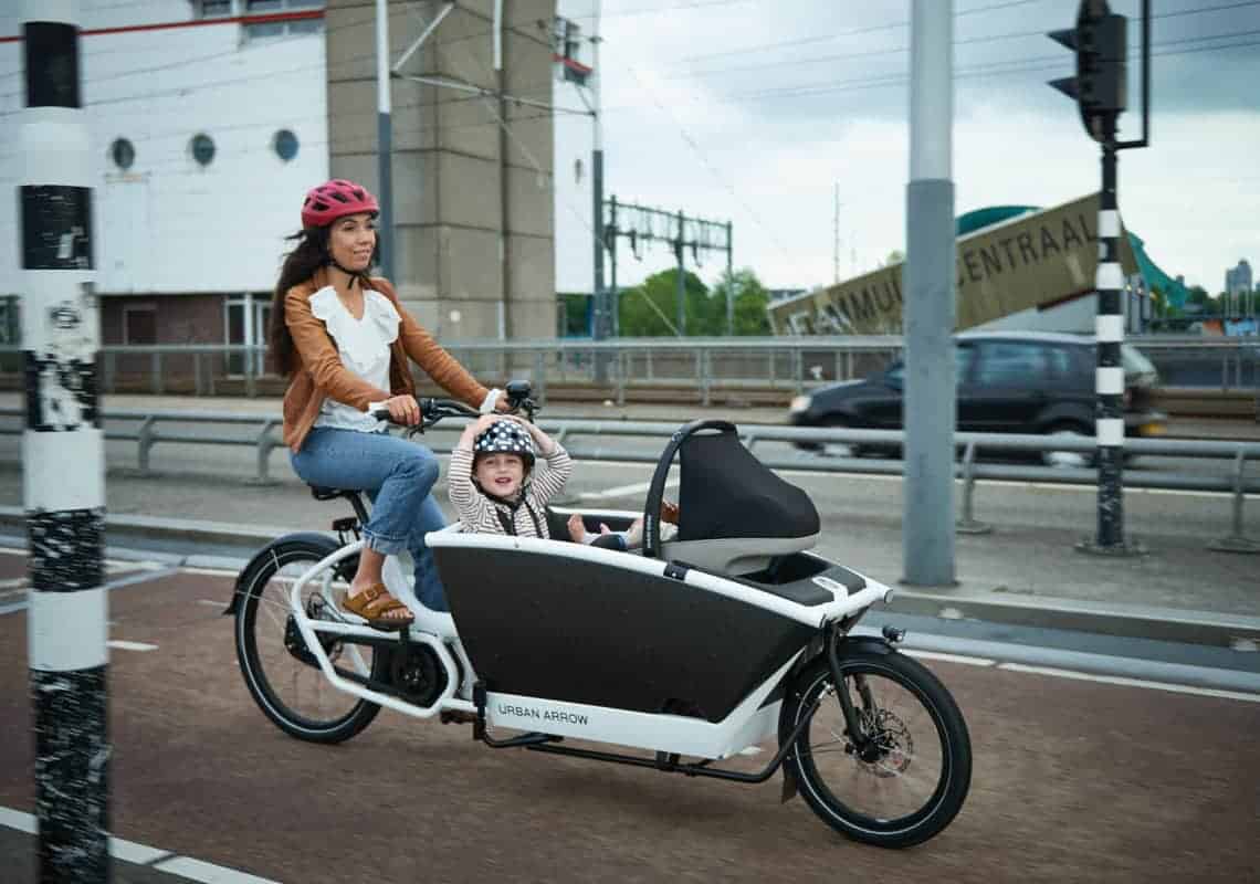

Anche io propenderei per una cargo, oggi trovi modifiche x il trasporto di bambini e li avresti sott'occhio. Ne ho vista più di qualcuna in giro per l'Europa.
Valier
561 Messaggi
Inserito il - 08/08/2023 : 12:56:54  Mostra Profilo  Rispondi Quotando
48,73 KB

Inserito il - 08/08/2023 : 15:41:29  Mostra Profilo  Rispondi Quotando
lo so che si usano ma l'idea del fermarmi a un incrocio secondario con macchine parcheggiate e per vedere far spuntare fuori prima il carello mi da fastidio, probabilmente è una pippa mia
cmqe è anche una questione di spazi adisposizione, con carico frontale parliamo i bestioni 2,7/2,8 mt contro i 2,3 mt di quella decathlon per dire e anche una decina di kg in più.
devi anche avere lo spazio per parcheggiarle insomma. poi si a livello di uso in inverno ecc credo siano il massimo

Le long john sono sicuramente una scelta più pratica (stabilità, carico, spazio) rispetto alle long tail, ma di quest'ultime (soprattutto di quella linkata che ha un brevetto molto interessante) mi piace la possibilità di poterle riconvertire in e-bike più o meno normali quando non è necessario portare bambini/cose... Le long john invece rimangono dei furgoncini con cui è poco proponibile (e poco piacevole) andarsi a fare una passeggiata da soli o andare a lavorare.
Diciamo che sì, nel mio caso cerco qualcosa che sia un compromesso tra la funzione cargo e l'utilizzo da normale e-bike.
