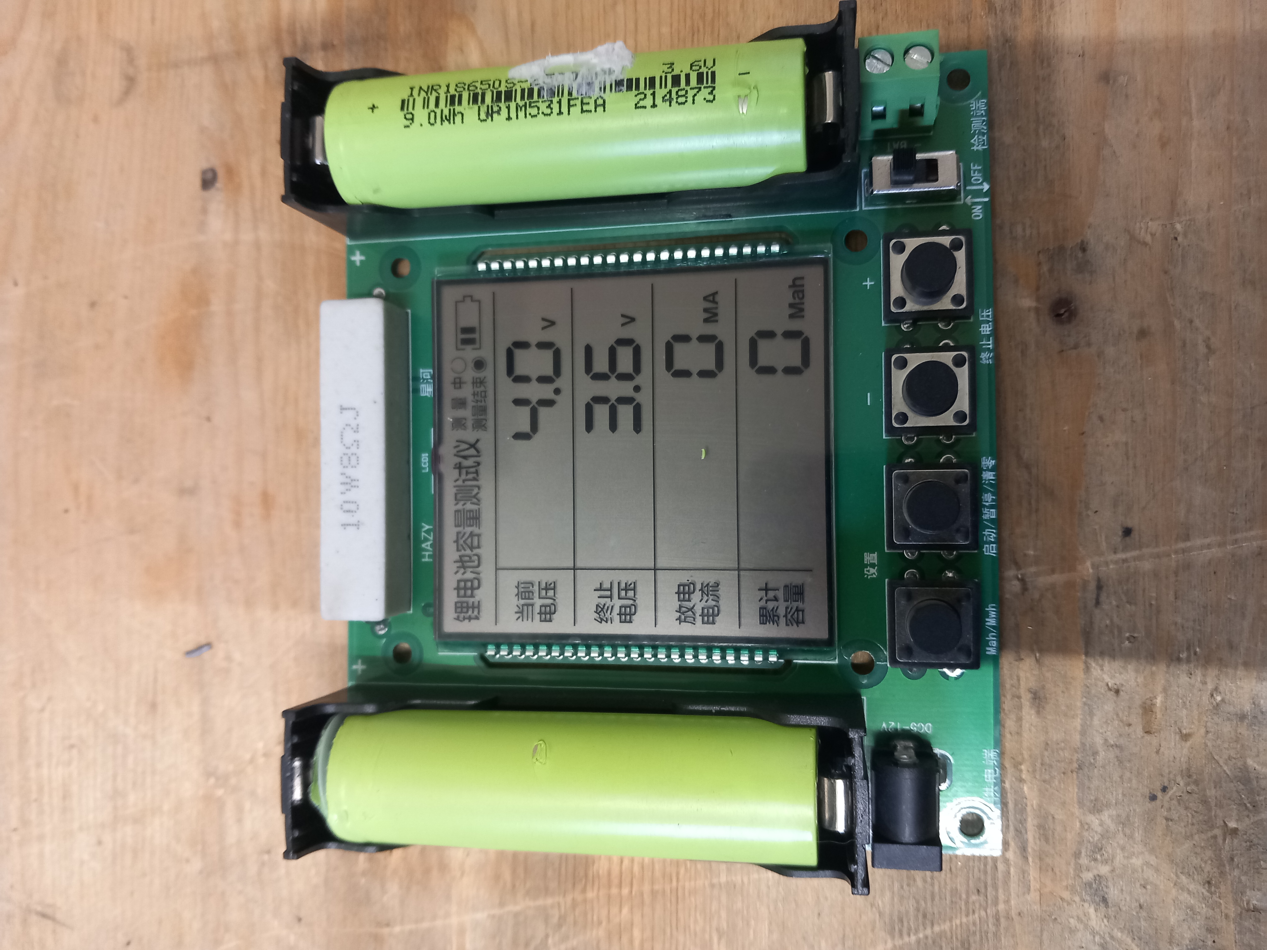

pablo65
178 Messaggi
Inserito il - 11/12/2023 : 14:55:04  Mostra Profilo Invia a pablo65 un Messaggio Privato  Rispondi Quotando
Ciao a tutti, scusate l'ignoranza ma non capisco come leggere le celle, che voi sappiate esiste lo schema in italiano? Grazie milke
3129,23 KB
bija
852 Messaggi
Inserito il - 11/12/2023 : 18:58:08  Mostra Profilo Invia a bija un Messaggio Privato  Rispondi Quotando
3129,23 KB
se cerchi su Aliexpress (dove credo tu lo abbia acquistato) troverai molte informazioni; se non trovi dal tuo venditore cerca da altri venditori dello stesso prodotto. Io ho quelle per il modello da 4 celle che cambia abbaastanza. Nel sito che ti linkato sopra ci sono istruzioni sia di quello da 4 che di quello da 2 celle (che però è diverso da quello che hai acquistatotu) Ciao
