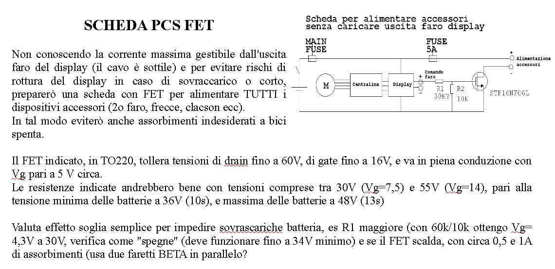

Non ho ben presente di cosa stai parlando, condivido un mio appunto riguardante un ipotetico circuitino che protegga l'uscita del faro da sovraccarichi, magari può darti uno spunto
147,16 KB
La frase finale è un po' criptica ma sostanzialmente: i mosfet usati come interruttori di solito non scaldano, purchè si garantisca che al variare delle tensioni di batteria siano mandati in conduzione piena o totalmente interdetti.
Se però si scelgono con attenzione le R1 e R2, si potrebbe ottenere uno spegnimento degli utilizzatori a tensioni di batteria basse, però in questa situazione (spegnimento graduale del mosfet) il fet potrebbe scaldare.
