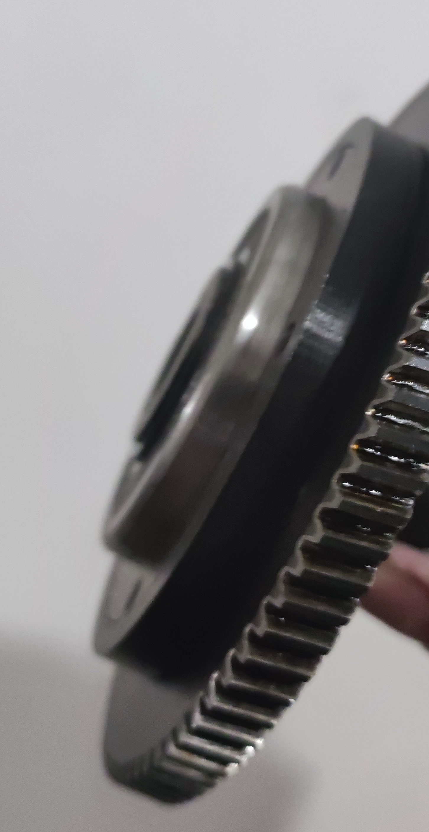

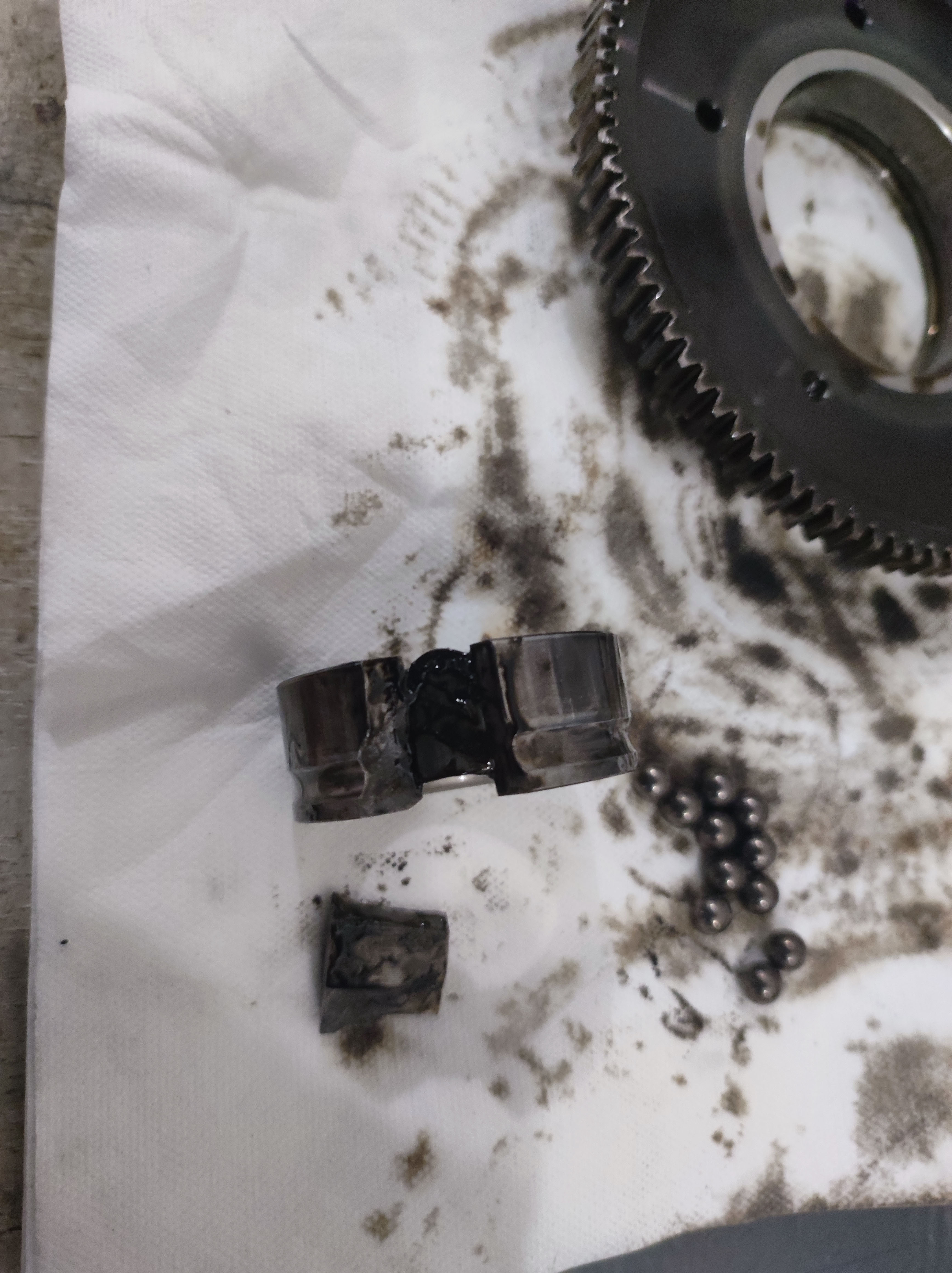

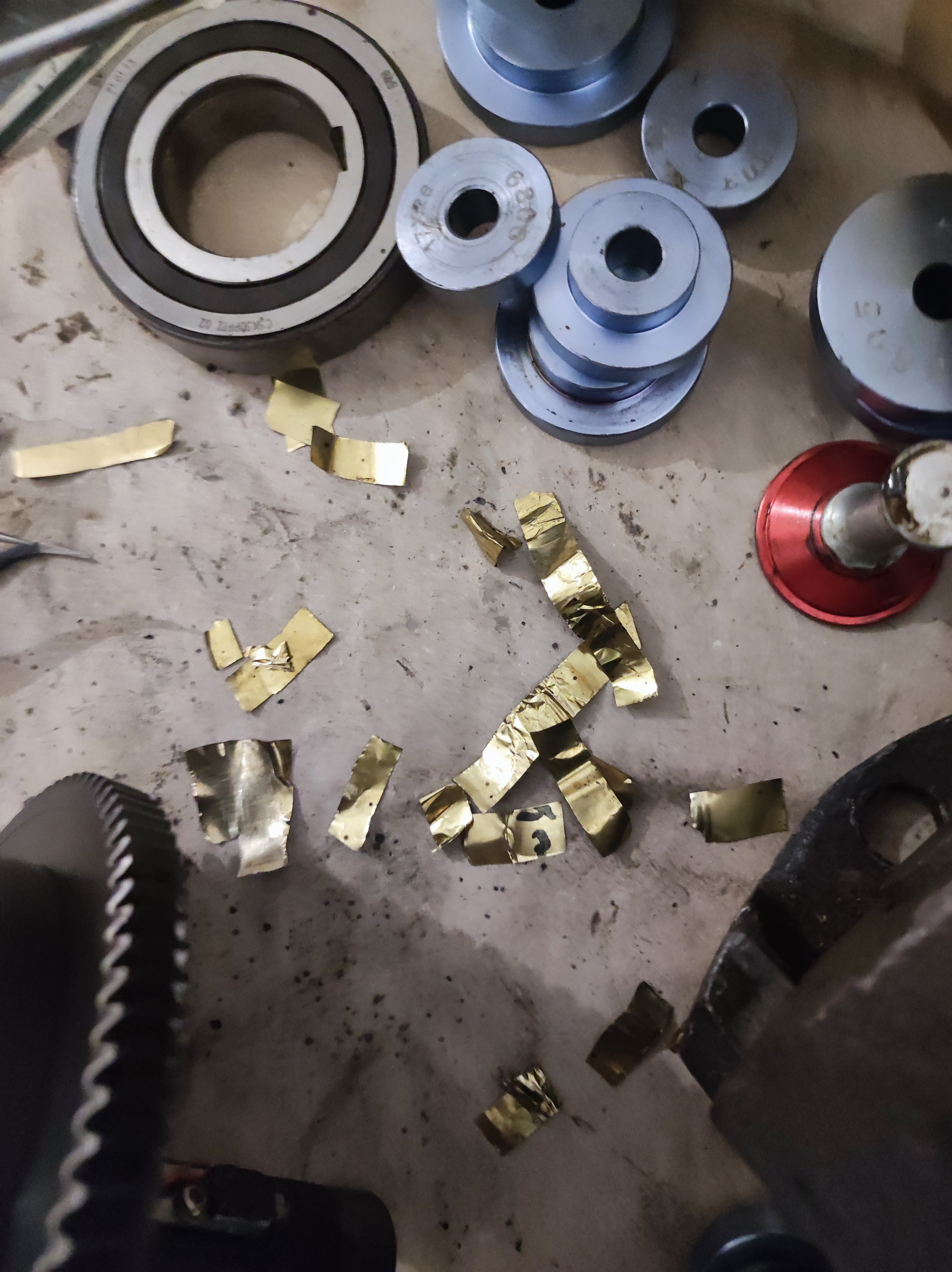

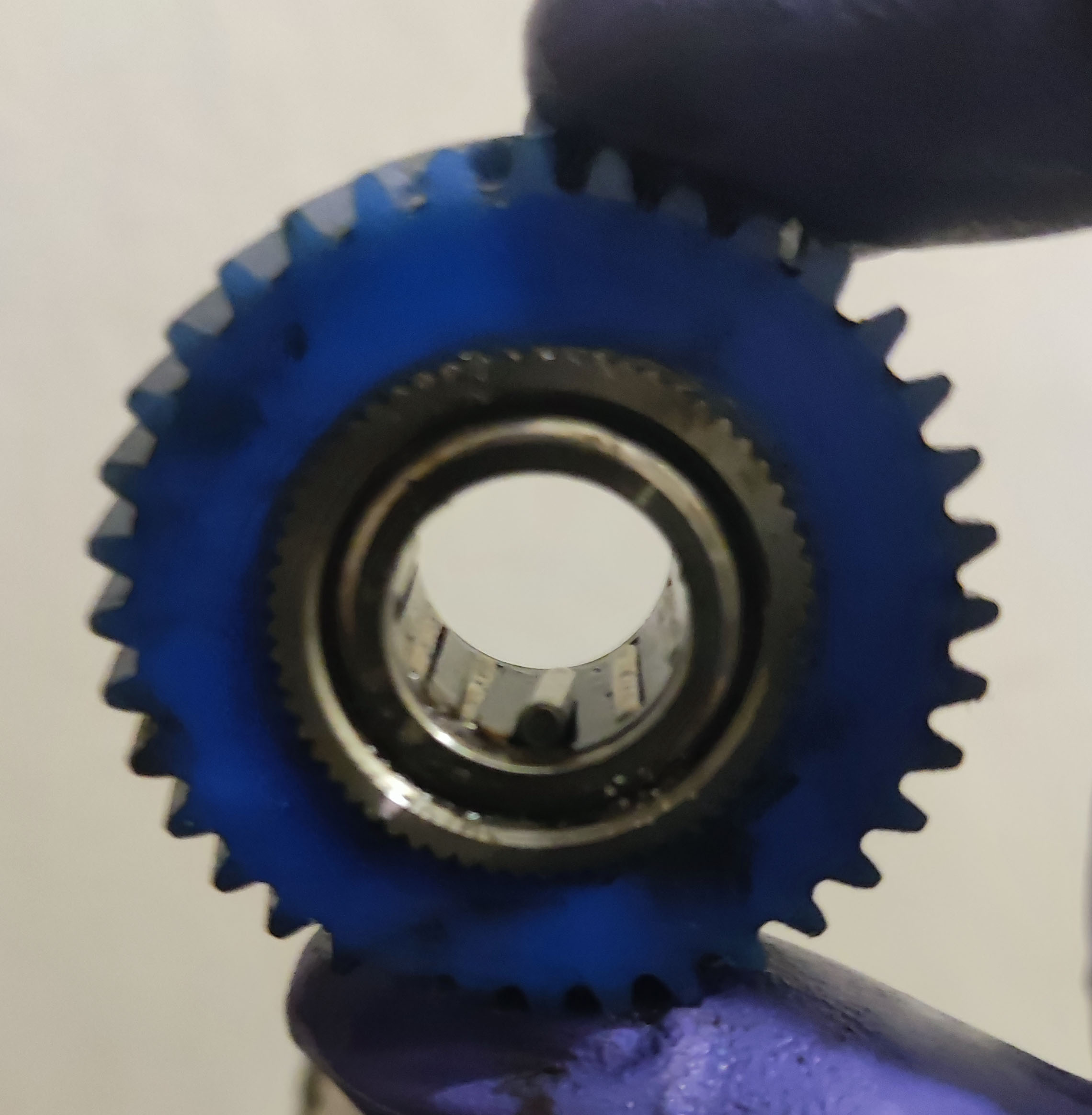

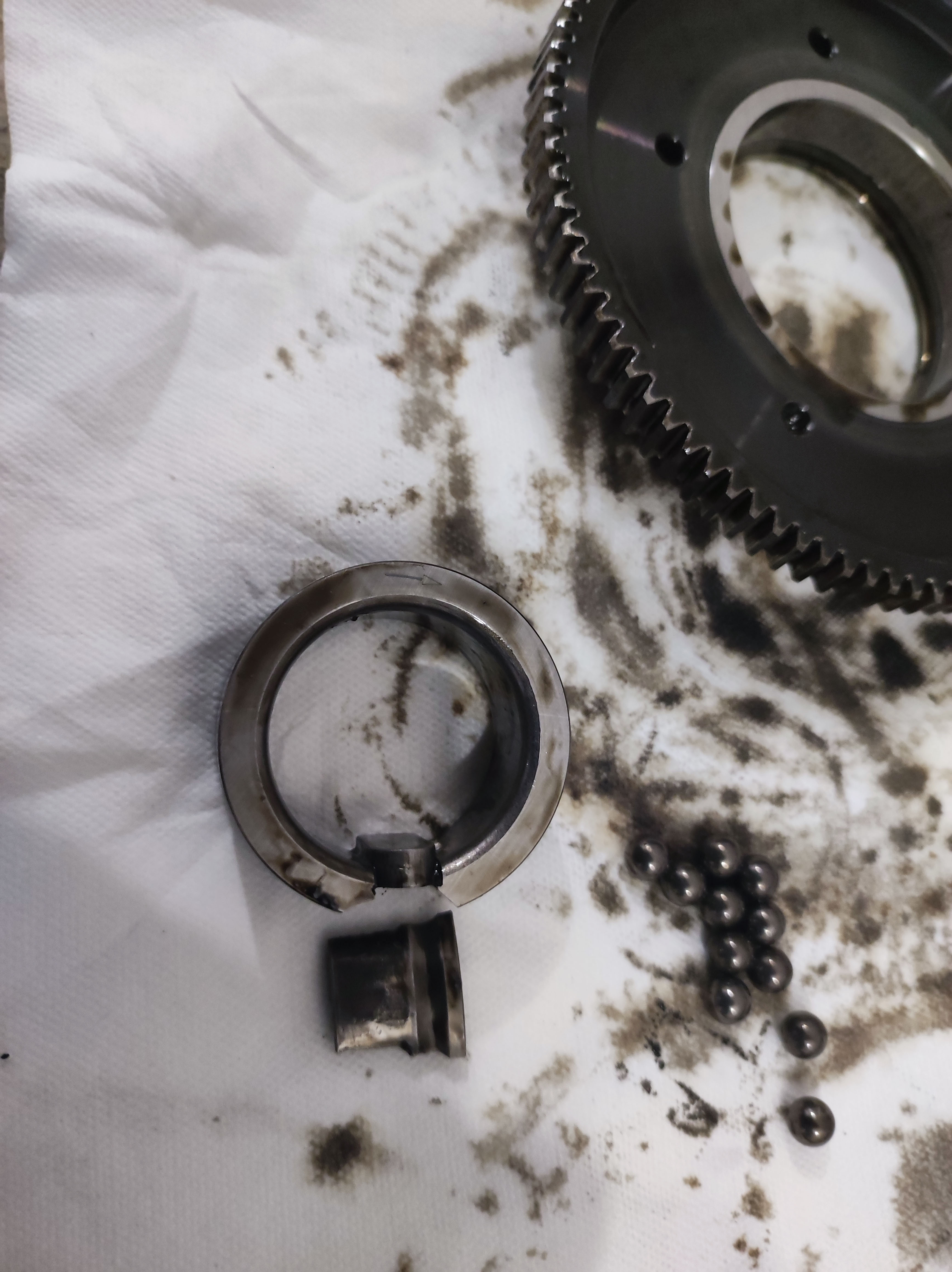

Oggi voglio farvi fare quattro risate, ho dovuto fare la manutenzione ordinaria al motore e quello che ci ho trovato rotto mi ha lasciato a bocca aperta !!
1272,23 KB
1497,87 KB
quello che vedete in questa foto è l'anello interno del cuscinettone csk30pp che si è spezzato in due punti, agli angoli dove alloggia la chiavella che ne è rimasta pure incastrata, funzionare funzionava ancora ma ogni tanto slittava, ma non è finita qui, la rottura stessa ha compromesso la struttura interna di plastica che teneva allineate le sfere spezzandosi in diversi punti, una ganascina si è messa in obliquo e un'altra si è addirittura spezzata per il lungo !
Quello che mi ha lasciato a bocca aperta è che nonostante tutto funzionava ancora quasi perfettamente, solo ogni tanto perdeva qualche colpo ma ero convinto fosse per le infiltrazioni di grasso !
Attenzione a chiunque abbia comprato il cuscinettone dal venditore che ho consigliato qualche post addietro, ne vende due versioni ma te le spedisce a caso, la prima è quella con sistema a rulli anzichè ganascine, non so perchè ma entra senza sforzo, la seconda che ho comprato invece (questa) è conforme alle specifiche del tsdz2 tranne che per la tolleranza di inserimento dove devi usare estrattori e quant'altro, per ora ho montato quello a rulli usando uno spessore in ottone e scavando con il dremel una conca per inserire la seconda chiavella
368,63 KB
Qui invece possiamo ammirare la rottura della gabbia che tiene i rullini dell'ingranaggio blu che rompendosi ha fatto venir meno il meccanismo a molla, ed ecco spiegato perchè ogni tanto girava a vuoto.
261,96 KB
Questo invece è l'ingranaggione del tsdz2 con montata la boccola stampata in 3d per poterci montare il coperchio del tsdz2B, morale della favola ? non entra.
Non avevo notato che dietro l'oring vi era una flangia il plastica dove andavano a battuta le alette dello spider del tsdz2B, essendo più lunga delle suddette alette, nemmeno infilandola dopo aver messo la calotta risolve il problema, devo rifare il progetto creando anzichè un'anello di sezione quadrata, una specie di cono, in pratica riduco lo spessore del diametro posteriore di 3mm, così facendo andrà in battuta senza toccare la flangia, ci mancava solo questa boiata per farmi perdere 2 ore di tempo a riepossidizzare la vecchia calotta nei punti in cui si era rotta, ormai ha più epossidica che altro ma dopo tot uso si scollano i pezzi anche ad averli trattati con carta vetrata.
3441,53 KB
infine vi lascio con una foto che non ricordo perchè ho fatto ma è venuta bene !
Modificato da - bob in data 12/03/2025 00:24:23

14462 Messaggi
Inserito il - 17/03/2025 : 20:00:28  Mostra Profilo Invia a andrea 104KG un Messaggio Privato  Rispondi Quotando
Che rottura incredibile, l'anello di un cuscinetto dovrebbe essere di acciaio cementato, ben difficile da rompere...
Almeno non è il 2b, basta cambiare il cuscinetto...
Adesso vado a vedere il video, grazie
bob
108 Messaggi
Inserito il - 18/03/2025 : 02:38:44  Mostra Profilo  Rispondi Quotando
tieni conto che ero già confuso dal fatto che anzichè i rulli avesse le ganascine e più indagavo più la mascella si apriva ma arrivato a quel punto mi è proprio caduta a terra !
attualmente ho montato il cuscinettone a rulli che non entra del tutto nell'ingranaggione e devo avvisare chi si cimentasse ad usarne generico come ho fatto io, lo spider non andrà a battuta completamente, ci passerà si e no 1 mm buono di spazio, l'acqua entrerà proprio da là e mi si stava già cominciando ad arrugginire, meno male ho fatto una ispezione a distanza di 100km con relativo acquazzone, nonostante il grasso di ottima qualità non c'è santo che tenga bastano poche gocce e sei fregato !
ho risolto semplicemente con un'oring di sezione di 2mm (spessore) e largo circa 44mm in nitrile (anche se lo allarghi non è un problema, ciò che conta è quando avviti le 5 viti che tengono lo spider che lo comprimano bene. (facilissimo da trovare su aliex anch'esso)
detto questo, dopo aver sostituito il torsimetro il problema dei picchi anomali è scomparso del tutto, sicuro i magneti ad anello spezzati che ballavano erano la principale causa dell'anomalia ma sospetto ci fosse anche una crepa longitudinale difficile da vedere ad occhio, magari nascosta sotto il cuscinetto a rulli quindi anche là seppur rotto continuava a funzionare più o meno, dovrò pulirlo per bene e cominciare a ripararne almeno uno però mi sono rotto l'anima di spender 120 euro per un componente quando con 220 mi compro motore completo !

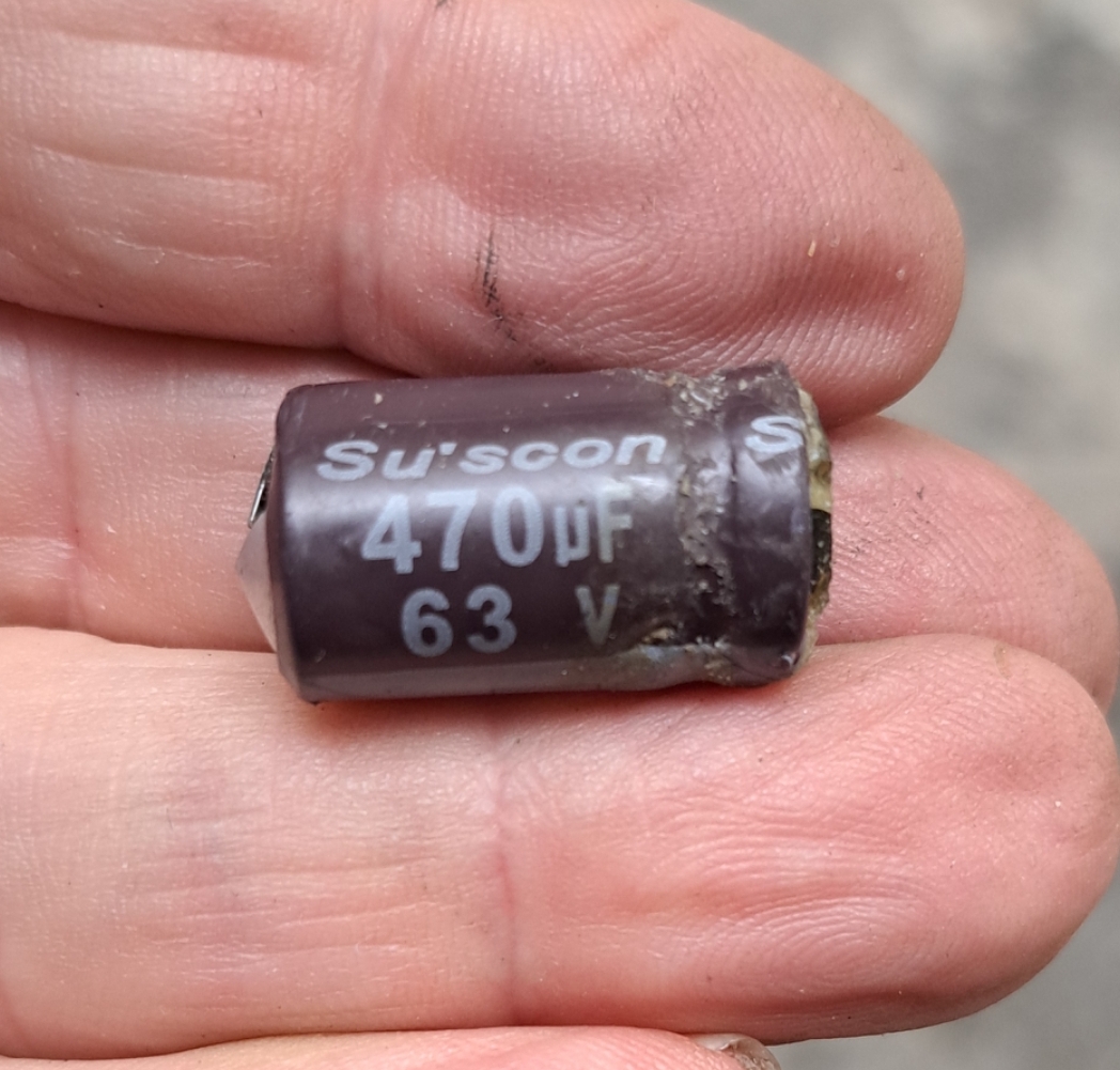

antonio6019
184 Messaggi
Inserito il - 22/03/2025 : 14:13:29  Mostra Profilo  Rispondi Quotando
bob ha scritto:
antonio6019 ha scritto:
Secondo la vostra esperienza cosa dovrei guardare?
Quando successe a me fu in diverse occasioni
1) stavo provando un setup senza aver collegato il motore (sensori hall) e il check sul display si fermava a 1 tacca poi niente.
2) quando i contatti della slitta della batteria erano usurati, spesso andava su e giu l'indicatore, succedeva spesso con quelli vecchio tipo con la ghiera girevole, quella si che faceva schifo.
3) quando i contatti del display fanno le bizze, sono sporchi o non lubrificati o quando il filo che va dal motore al display ha dei problemi tipo fili spezzati dentro, muovi il filo quando è acceso e vedi se le tacche aumentano.
Credo di aver individuato il colpevole...
538,95 KB
bob
108 Messaggi
Inserito il - 22/03/2025 : 17:31:30  Mostra Profilo  Rispondi Quotando
apperò, ti è cioccato uno dei condensaotri principali della centralina, con calma pazienza e silicone lo puoi sostituire, magari con uno a stato solido saldandolo sui piedini che son rimasti attaccati al pcb (annodandoli) la ESR (inrush) non dovrebbe essere un problema
Ciao, ho sostituito il condensatore (allungando con dei fili per poterlo inserire tra la scheda e la carcassa) ma il problema persiste, probabilmente il problema è in un altro componente della scheda che è saltato a causa del condensatore (o ha fatto saltare il condensatore).
Però è strano, fino a mezz'ora prima andava tutto, poi dato che il cuscinetto csk30p slittava l'ho messa su un fianco e spruzzato del pulitore dall'esterno...
14462 Messaggi
Inserito il - 27/03/2025 : 21:04:15  Mostra Profilo Invia a andrea 104KG un Messaggio Privato  Rispondi Quotando
A me è saltato uno di quelli piccoli color argento... un botto come uno sparo, da paura... ho cambiato tutta la centralina..
