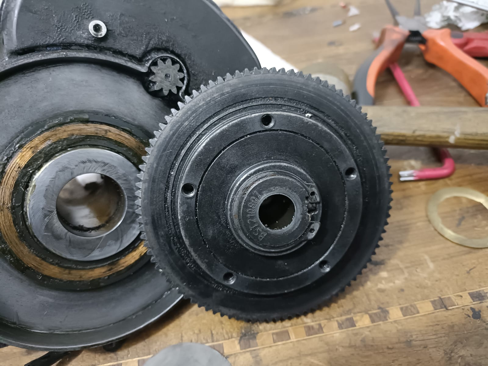

Bob secondo te se sostituisco il csk30pp su mio vecchio tsdz2 con 35000km potrebbe diventare piu' silenzioso o sono soldi buttati via, l alberino sembra nuovo e di km ne ha 21000 prima era a denti dritti versione brake, grazie
bob
143 Messaggi
Inserito il - 14/10/2024 : 03:10:26  Mostra Profilo  Rispondi Quotando
così a naso mi verrebbe da risponderti di si visti i km che ha già fatto do per scontato che abbia sviluppato l'effetto "samba", però prima chiederei ad andrea anche un'altra opinione perchè anche lui usa un csk30pp di produttore terzo
unica cosa che posso dirti con certezza è che dovrai inserirlo ed estrarlo con appositi attrezzi ma ne vale la pena sia in termini di rendimento (efficienza) che in termini di durata
ti linko quello che ho preso, apparentemente sembra identico (fuori) ma è costruito da un'altro produttore e se non sbaglio ha un meccanismo interno completamente differente (rulli anzichè ganascine)
[url=csk30pp]https://it.aliexpress.com/item/1005003998052290.html?gatewayAdapt=glo2ita[/url]
in realtà questi cuscinettoni non sarebbero dei csk30p ma dei csk30pp, la "p" indica il punto dove cè l'incavo per inserire la chiavella e quello del tsdz2 infatti ne ha 2 ma lo indicano con una "p" sola.
in passato ne usai uno con solo l'incavo interno ma dopo un tot di km si era "scollato" dall'ingranaggio nonostante il frenafiletti e finì col girare a vuoto.
non sarà uno stieber da 100 e passa euro ma per salire sulla bici spingo il mio peso su di un pedale e non ha mai ceduto (io e andrea pesiamo simili)
andre ma te con il csk30pp aftermarket quanti km sei riuscito a farci ?

Per vedere se la tua teoria e' giusta dovrei rimontare la ruota dentata versione brake, che non ha il cuscinetto, peccato pero' e' a denti dritti e dovrei rimettere anche l alberino originale.
Per un bel po' ho avuto il problema che il motore ogni tanto andava da solo e se hai la versione brake non era il massimo mi e' capitato che spingeva come un mulo in prossimità di un incrocio.
Per questo a 14.000km ho fatto la modifica poi con gli ultimi aggiornamenti del firmware il problema e' stato risolto. In verita' 4 o 5000 km fa ho sostituito il ( quindi ne aveva 15.000) csk ogni tanto mi saltava un dente ( dici dente perché poi la colpa era del pacco pignoni e non del cuscinetto) quindi questo ne ha 5000km ed e' un cuscinetto economico, vedro' cosa fare forse questo inverno per passare un po' di tempo potrei fare la prova a costo zero, in ogni caso grazie del link

Per rispondere a Bob la ruota dentata con il cuscinetto viene via con un soffio, questa non esce piu', l altra volta avevo rotto il torsiometro a forza di martellate, mi sa sono sulla buona strada.dovrei mettere i dischi sul supporto del vecchio torsiometro e non mi va di farlo, se tornero' come prima e' gia' un successo, piu' avanti vi dirò come e' finita

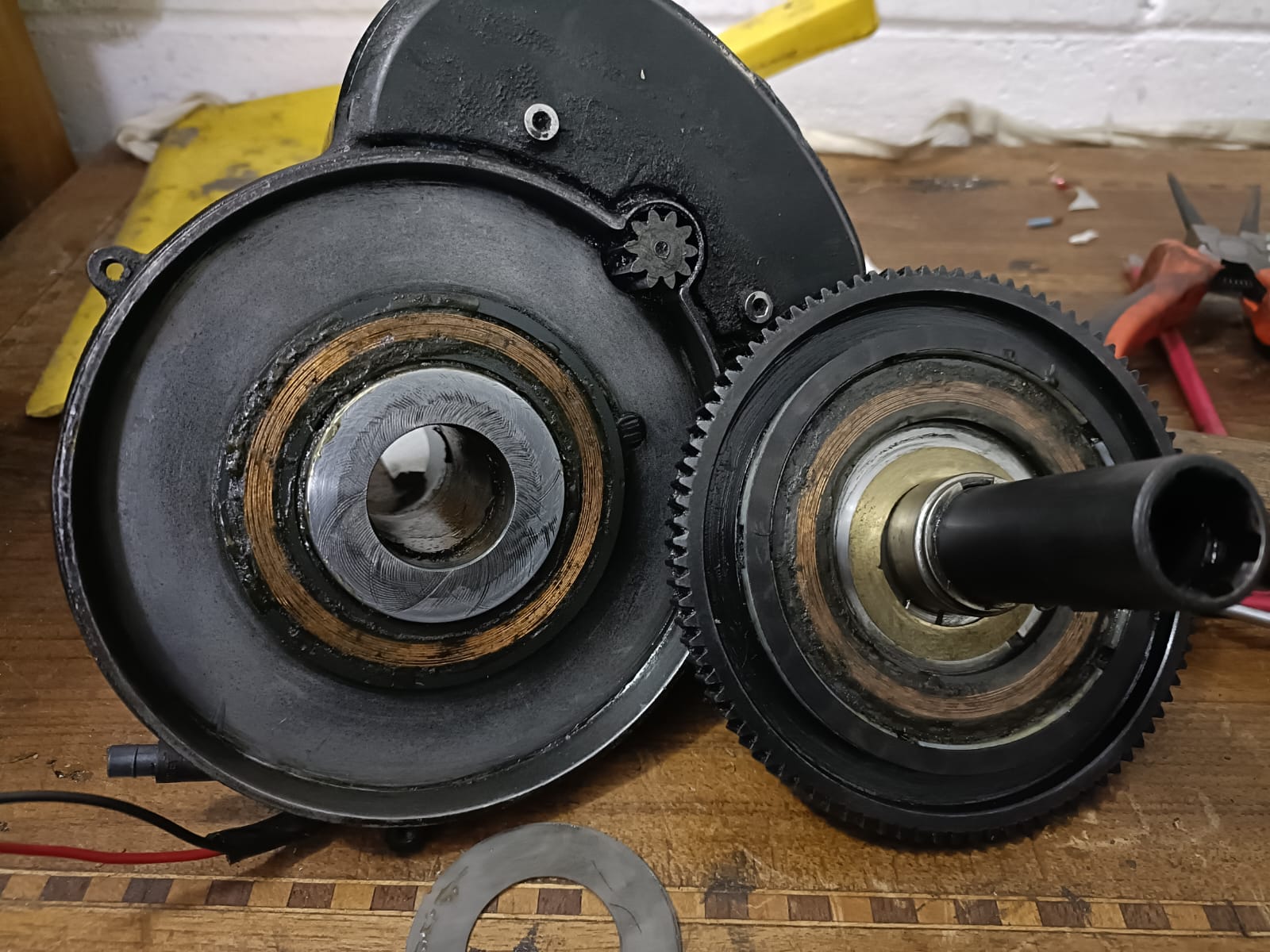

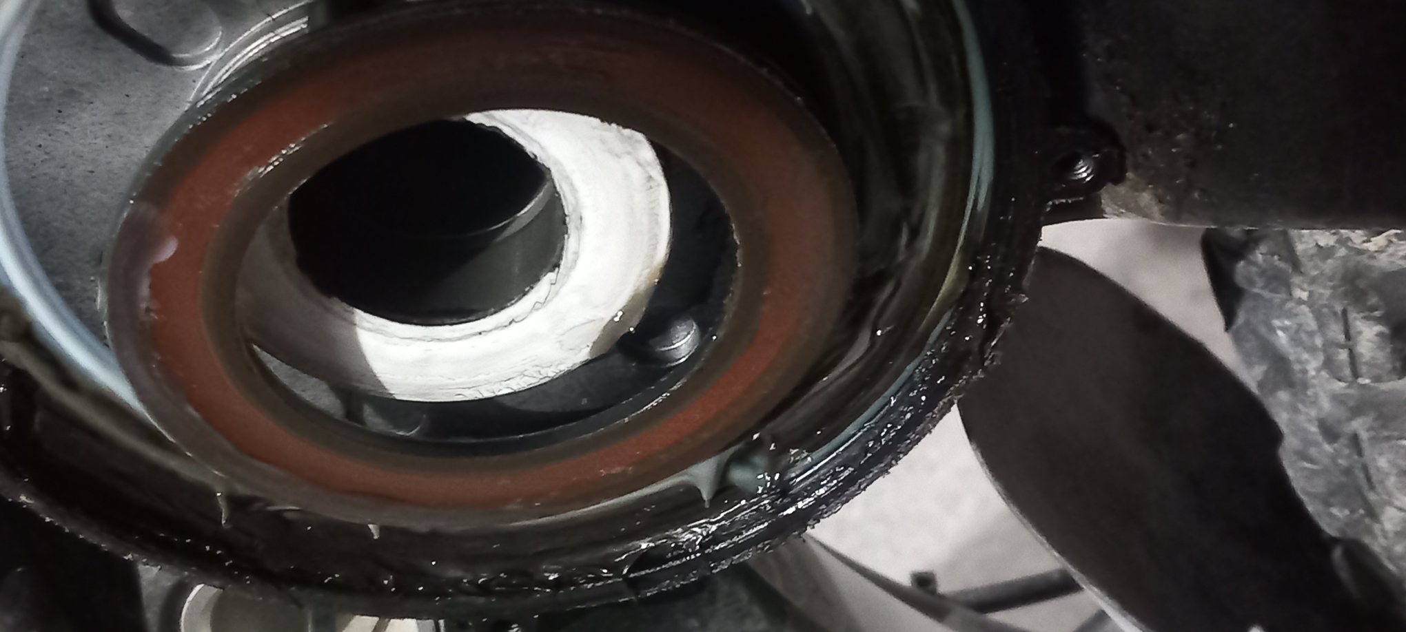

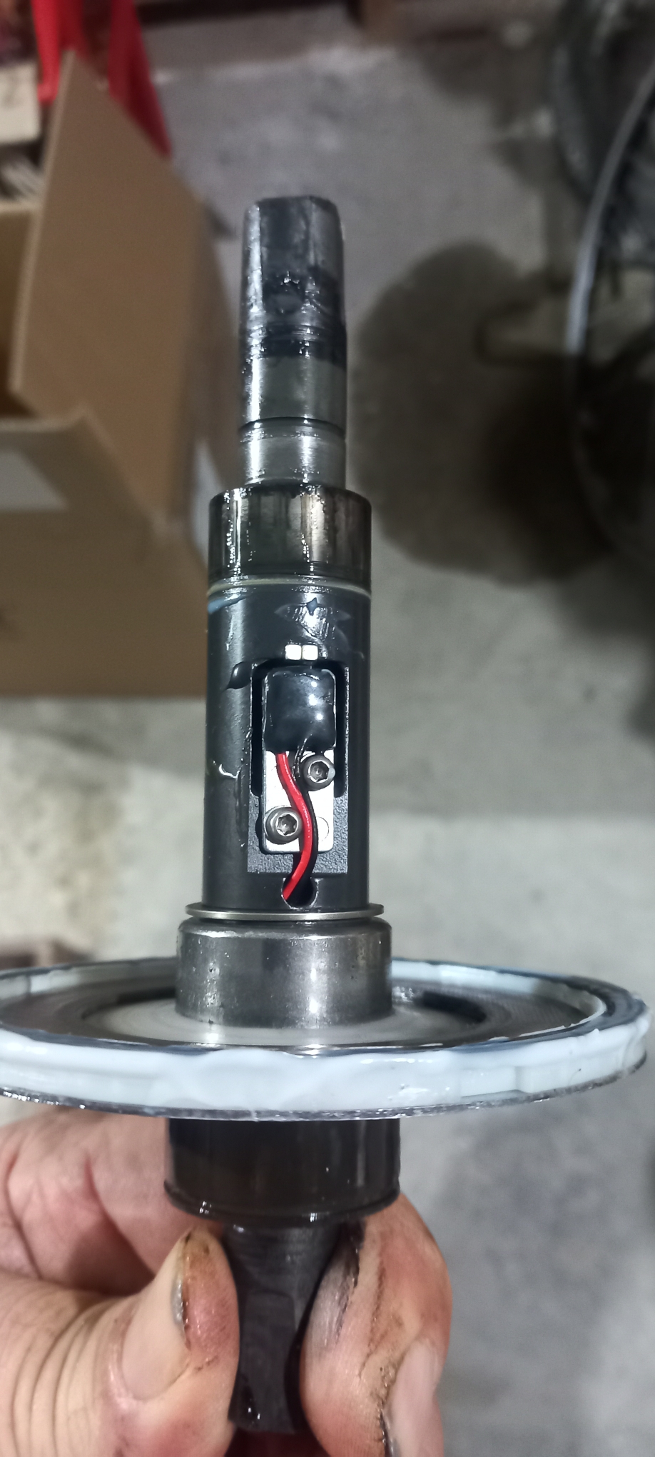

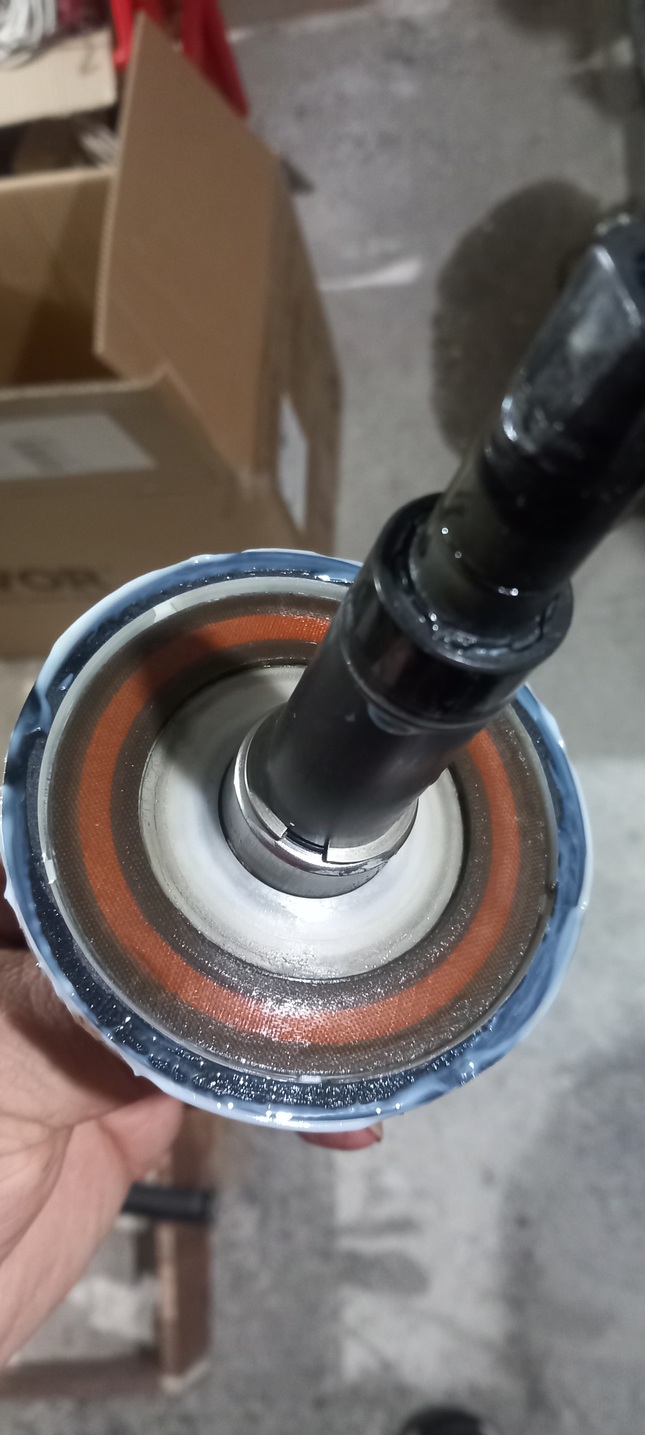

arny63
825 Messaggi
Inserito il - 18/10/2024 : 12:46:41  Mostra Profilo  Rispondi Quotando
240,86 KB
196,36 KB
Buongiorno, la prima cosa smentisco me stesso, avevo detto il vecchio torsiometro era piu' alto dove alloggiava la ruota dentata, non e' così visto sono riuscito montarlo
Non riuscivo proprio mandare la ruota a battuta e mettere il seger
( Come gia' detto due anni fa ho demolito il torsiometro a forza di martellate) Ci sono riuscito solo perché ho smontato il motore togliendo il torsiometro la ruota e' rimasta incastrata e anche da smontata non c'e' stato verso di toglierla, ci voleva un estrattore che non ho ( e dire che la ruota con cuscinetto se non stai attento ti cade sui piedi) non sapevo più che fare con i miei pochi mezzi a quel punto o la va o la spacca mi son detto, se non riesco a toglierla rompo tutto a martellate, tenendo in mano torsiometro ho preso un vecchio asse pedali infilato nel torsiometro con un paio di martellate decise ho visto spuntare il taglio dove va il seger ( con barra filettata come suggerito da bob era meglio, ma non avevo voglia di uscire, ma me lo procurero' per le prossime volte)
Le cose buone sono che l esperimento che avevo fatto con la resina epossidica sui fili scoperti delle bobine e' ancora come allora, certo io ho fatto un lavoro approssimativo ma se si segue il consiglio di bob di renderla poi liscia con carta abrasiva puo' essere una buona soluzione, l unico difetto e' che peggiora il valore adc, ho avviatok a questo modificando i parametri assistenza
Detto questo veniamo al punto dell esperimento, ho messo la ruota senza cuscinetto per vedere se diminuiva il rumore, ho provato solo negli scantinati visto piove, il rumore percepito e' esattamente come prima ( vero che e' a denti dritti facendolo girare con il walk si sente a orecchio che i due ingranaggi fanno più rumore) ma nel complesso rimane uguale ha pur sempre 35.000 km e non si puo' pretendere la luna
Devo pero' riabituarmi a non avere il cuscinetto nella ruota dentata, se si rallenta in modo dolce allentando la pressione sui pedali non dà fastidio e non te ne accorgi, ma se spingi forte e ti fermi di colpo senti per un attimo la spinta del motore
Almeno di sicuro non corro il rischio di rompere il cuscinetto visto non c'e' più, verrà sollecitata di piu' la ruota libera sul ingranaggio blu, ma in 14.000 km che avevo fatto con questo sistema mai rotta basta non smettere di pedalare di colpo.scusate il pippone
15129 Messaggi
Inserito il - 19/10/2024 : 10:28:51  Mostra Profilo Invia a andrea 104KG un Messaggio Privato  Rispondi Quotando

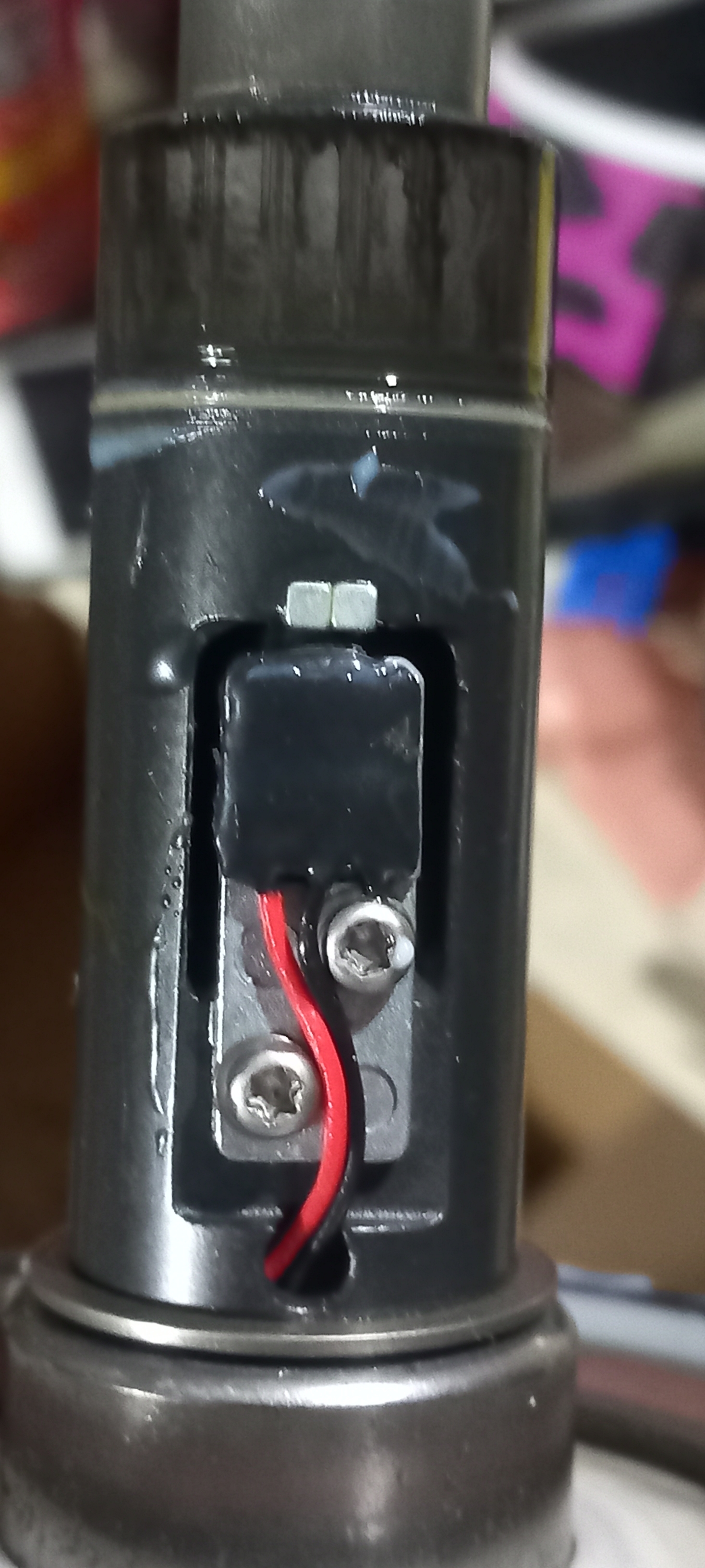

Ma il torsimetro che si vede in foto, con i fili ben visibili, è funzionante? E ricoperto di epossidica?
arny63
825 Messaggi
Inserito il - 19/10/2024 : 10:44:54  Mostra Profilo  Rispondi Quotando
Si Andrea funziona, la resina epossidica e' stata una tua idea, 6 mesi fa quando lo avevo smontato i fili erano completamente scoperti, ho messo la resina epossidica e dopo 2000km e' esattamente come quando lo messa, nella foto complice lo sporco dal grasso non si capisce. Se mi ricapita di farlo in altro torsiometro faro' un lavoro migliore, questa e' stata una prova fatta molto alla Carlona, ma fin che va..

ebbene sì, togliere e mettere l'ingranaggiore o cuscinettone che sia è una gran fatica senza quei 2 strumenti di base, l'importante è esserci riusciti senza rompere nulla
uno strumento di fortuna per inserire il tutto sul torsimetro potrebbe essere ricavato da una vite molto lunga, una rondella o più ed uno spacer per sterzi 1-1/8 (ahead) ma per toglierlo o si ha una base di appoggio che tocca solo le estremità dell'ingranaggione oppure si rischia, un normalissimo estrattore però ha bisogno di qualcosa su cui fare leva ed al centro il torsimetro ha il buco per l'asse, bisogna quindi anche qua inventarsi qualcosa, io ho usato un tappo per serie sterzo che essendo leggermente conico sotto si "autocentra" (se scappa l'estrattore tocca dare na limatina ai denti dell'ingranaggione, occhio)
riguardo al rumore ci sarebbe da fare un'ulteriore chiarimento :
Eliminare i giochi sul torsimetro riduce sì il rumore ma poi i denti dritti compensano al contrario e si è punto e a capo.
Oltre a questo va sottolineato che non in tutti i casi il motore stà buono e quieto, dipende dalla cadenza (medio bassa, sui 60) e in particolar modo a wattaggi che siano un pelo più alti di quello che si sta erogando di gambe, al contrario se si è in salita ed il motore è sotto sforzo a bassa cadenza, il rumore aumenta e di parecchio, anche sul piano frullando le gambe velocemente il rumore raddoppia.
detto questo, in ogni caso, quando si sviluppò il gioco sul csk30pp e l'ingranaggione girava sbilenco, il rumore c'era vita natural durante, ad ogni regime, sforzo o andatura.

per quanto riguarda l'acqua invece, spero non ti sia entrata anche dal lato ingranaggi perchè il csk30 soffre moltissimo la ruggine e deve stare sempre oliato o ingrassato.

Uff.. non va più.. sinceramente mi invecchio e sono stanco di combattere contro i problemi del tsdz2.. in questo caso tsdz2b.. e ha circa 2 anni e mezzo e alternato con altre bici.. ignoro i km ma dovrebbero essere poco più di 2000.
Il difetto è che non da più potenza, in turbo è come un eco.. negli altri livelli pochissima assistenza.. il motore elettrico non ronza gira pochissimo.. sarà il solito torsimetro? E chi a voglia adesso di mettersi a smontare tutto...
15129 Messaggi
Inserito il - 07/12/2024 : 13:03:08  Mostra Profilo Invia a andrea 104KG un Messaggio Privato  Rispondi Quotando
La cosa strana è che è la mtb che un mese fa ho portato ad assisi e poi non l'ho più toccata.. sarà allergica a San Francesco?
windfire
1956 Messaggi
Inserito il - 07/12/2024 : 14:31:09  Mostra Profilo Invia a windfire un Messaggio Privato  Rispondi Quotando
Perchè pensi possa essere il torsimetro?
15129 Messaggi
Inserito il - 07/12/2024 : 17:00:49  Mostra Profilo Invia a andrea 104KG un Messaggio Privato  Rispondi Quotando
Perché il motore non da potenza.. ho guardato negli ordini di pswpower e l'ordine è del 12 aprile 2023.. quindi appena un anno e mezzo, ancora peggio..
Potrebbe essere anche la centralina ma di solito è il torsimetro che si usura.

non credo siccome il torsimetro ho meglio il sistema si trasmissione del segnale, e fatto da due bobine che strisciano fra di loro e inevitabilmente si consumano, al 99% il problema è quello. Sul tsdz2 il torsimetro è un meccanismo simile ad un acceleratore, al centro dell'asse dei pedali c'è un sensore di hall e davanti una calamita. quando premi l'asse si torce e il sensore sente la variazione della torsione. Solo che i 2 fili che devono andare verso la centralina non si possono mandare diretti perchè l'asse gira e si attorciglierebbero. Allora il segnale viene fatto passare su duo bobine circolari che sfregano fra loro e la centralina interpreta il segnale. Ovvio che le due bobine sono ricoperte da un materiale che le protegge, ma gira e rigira il materiale si consuma e il segnale non passa più bene. A volte si consuma così tanto che le bobine si distruggono...
Purtropo è un motore "a tempo" le bobine prima o poi inevitabilmente si rompono per attrito. Una cavolata grossa insomma...

Penso anch'io sia un problema al torsimetro, ma con cosi pochi km, non è sicuramente dovuto all'usura dei dischi.
Anche perchè avvicinandosi, avresti un aumento dell'assistenza, non una diminuzione
Probabilmente, le molle che spingono i dischi uno contro l'altro, non fanno più il loro lavoro.
Controlla se i valori del torsimetro sono cambiati.
Potrebbe essere sufficiente rifare la calibrazione software.

Ho cominciato a smontare il tsdz2 che ha il torsimetro duro... sembra nuovissimo e in effetti con 2000km.. è unto con un grasso bianco ed è la prima volta che lo vedo, gli altri tutti a secco. Volevo chiedere a chi si è cimentato con la taratura, guardando la foto, allento le viti inserisco un cacciavite sulla dx e cerco di portare la piastrina verso sx? È giusto o il contrario? Mi sembra anche molto grande la distanza superiore tra sensore e magnete, un mm buono. Non è troppo? Non ricordo ma negli altri mi sembrava più piccolo lo spazio..
1001,62 KB
Finalmente hanno capito che i dischi del torque, per non consumarsi vanno lubrificati!
Anche il disco bianco che cè all'interno della bobina è la prima volta che lo vedo, c'è sempre stato?

Ciao marco, il disco bianco c'era nel mio primo torsiometro, nel ricambio non c'era, ho usato quello del vecchio.

Da me c'è sempre stato in tutti i motori ma nei ricambi non c'era..

Come al solito riesco a rompere semre tutto E il bello è che LO SO GIA' COME SI FA, ma no lo faccio, sono svogliato... Dicevo so già che quando si rimonta il torsimetro l'anello interno bisogna tenerlo premuto in qualche modo altrimenti non sta in sede, ma no, io mi illudo che questa volta ci vada come per magia, e naturalmente non ci va e io premo un po' e rompo l'anello interno..
Lo rimonto ugualmente (stavolta tenedolo premuto) mezzo rotto, accendo e ottengo un bel e02, che non so neanche cos'è ma visto che sto trafficando col torsimetro suppongo sia un errore di torsimetro
rismonto, risposto il magnete, rimonto (semore correttamente ) e funziona, ma adesso devo flashare il software con le impostazioni giuste altrimenti come li vedo i dati del torsimetro?
Ci proverò domani.. per oggi ho rotto abbastanza cose...

Oggi ho provato a rigirare l'asse e... grat ...grat... si è rotto del tutto l'anello interno e... si sono spianate le molle, diventate un filo contorto...
Con pazienza gli ho ridato una forma simile a una molla..
Poi ho guardato nel buzzo dei pezzi e ho trovato un disco interno forse nuovo.. almeno sembra, non so perché aveva i fili giuntati.. qualche esperimento che non ricordo..
Rimonto tutto e stavolta sembra che vada.. modifico il firmware è sembra che dia 213 senza peso quindi un po' meglio ma è ancora mezzo smontato.. vi aggiorno nei prossimi giorni..
