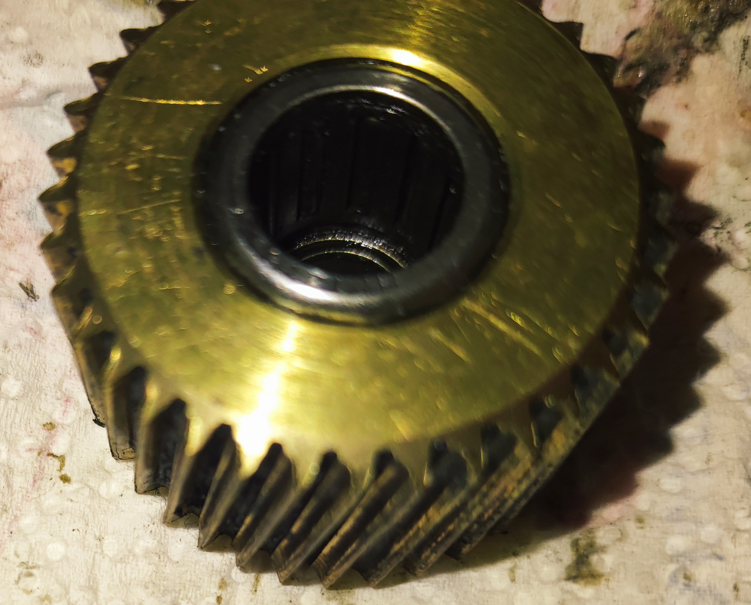

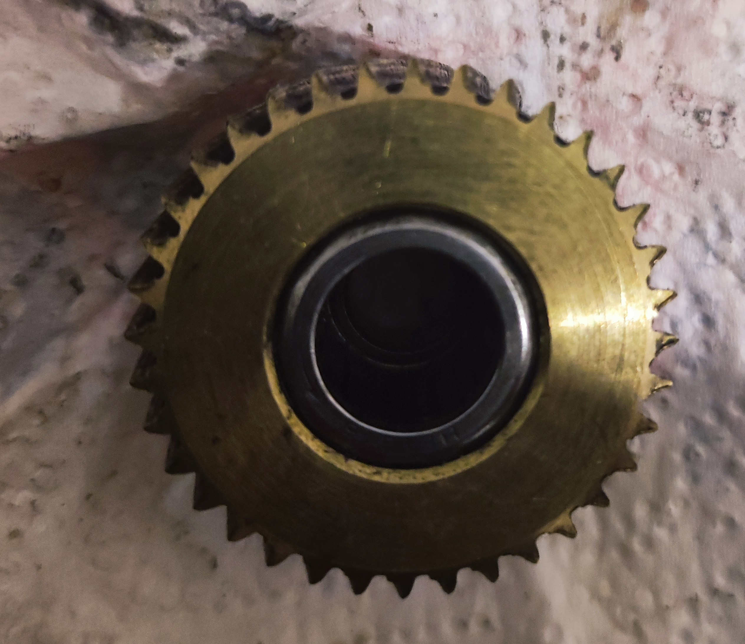

Inserito il - 27/08/2024 : 19:33:01  Mostra Profilo  Rispondi Quotando

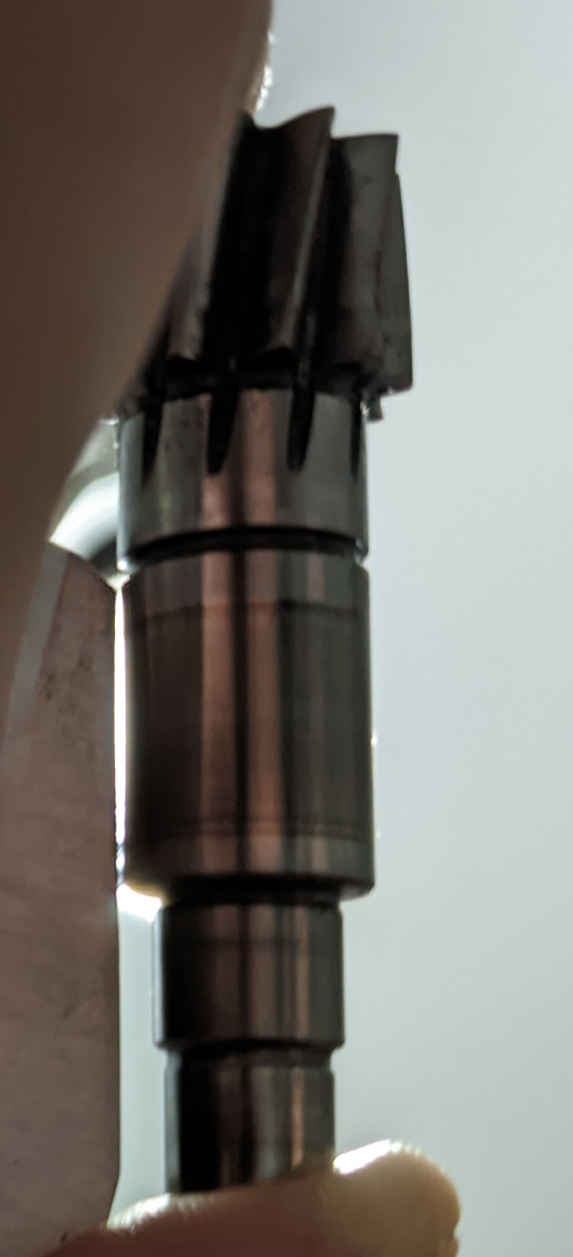

Oggi lo smontato, l unica cosa che ho trovato e' che mancava una delle 4 viti o son 5 che stringono il motore al guscio, era di scorta e non mi ricordavo di averla tolta, per il resto niente di anomalo, la speranza era che se non era stretto bene poteva innescare un rumore anomalo, tutti i cuscinetti sembrano ok e il motore gira bene, ho provato in garage e fa lo stesso difetto, ma funziona benissimo oggi ho fatto delle belle rampe, peccato ha una sirena incorporata, non credo che il firmware possa Inescare un rumore così metallico, solo non ho pezzi di ricambio per fare delle prove, mi sa ne compro uno e questo lo metto come scorta, anche perché ho rotto un asola del guscio dove ci va la postrina lato sinistro.
14781 Messaggi
Inserito il - 27/08/2024 : 22:45:04  Mostra Profilo Invia a andrea 104KG un Messaggio Privato  Rispondi Quotando
mah, tanto quella piastrina non ha mai retto un bel nulla. Come anti rotazione è inefficace, o te ne inventi uno dal punto dietro, diverso a seconda del tipo di bici, o come fanno alcuni lo fai battere davanti, anche se ad alcuni si è rotto il carter, ma stranamente non a tutti... ho girato per anni con le viti della piastrina messe su solo per bellezza...
arny63
802 Messaggi
Inserito il - 28/08/2024 : 12:08:20  Mostra Profilo  Rispondi Quotando
https://youtube.com/shorts/qFZOtSng28o?feature=shared
Quando una cosa nasce storta ti vanno tutte male, ecco il problema.
Ho solo un dubbio di poter avere creato io il danno, come gia' detto nella cannodale avevo provato togliere lo spessore di 55mm che avevo messo per non fare toccare il telaio, scaricato l ammortizzatore il motore entrava tutto senza toccare, andava a battuta gonfiando l ammortizzatore, rimaneva i cm più bassa ma quando ammortizzava il telaio si abbassa e non creava problemi. Pensavo io di aver risolto, peccato che dopo 2 giorni vado a prendere la bici e i pedali erano durissimi, stando a riposo la forza dell ammortizzatore aveva fatto salire il motore incastrandolo sul carro e la ruota dentata toccava la plastica che si era deformata, in più il motore aveva ruotato all indietro, e' anche vero che l albero motore e' dalla parte opposta di dove toccava. Poi avevo rimesso lo spessore e per una settimana e' andata senza problemi
In ogni caso ho ordinato gia' un motore nuovo, voglio andare in Sardegna con la bici e non voglio correre rischi
Di rimanere a piedi, poi proverò a smontarlo, mi sembra Andrea tu avevi dato il rotore a un utente che aveva fatto anche una bella guida. ( Dubito di riuscirci) Quando il mio tsdz2 sulla cube con piu' di 34000km salterà del tutto il torsiometro di due ne faro' uno. In questo nuovo la prima volta il cuscinetto sulla ruota dentata mi lascerà a piedi lo trosfarmo in tsdz2 con i pezzi che ho. Contento di aver trovato il problema meno perche' ho dovuto comprarlo, era in preventivo ma per sostituire quello sulla cube. Maaaa

Inserito il - 31/08/2024 : 18:40:53  Mostra Profilo  Rispondi Quotando
arny63 ha scritto:
Ok grazie bob, immaginavo che non poteva essersi ridotto così normalmente in solo 1000km, per ora e' parcheggiato in un cassetto e rimarrà le fino a ottobre, poi ci provero',
792,16 KB
https://youtu.be/J81R6aqQN00?feature=shared

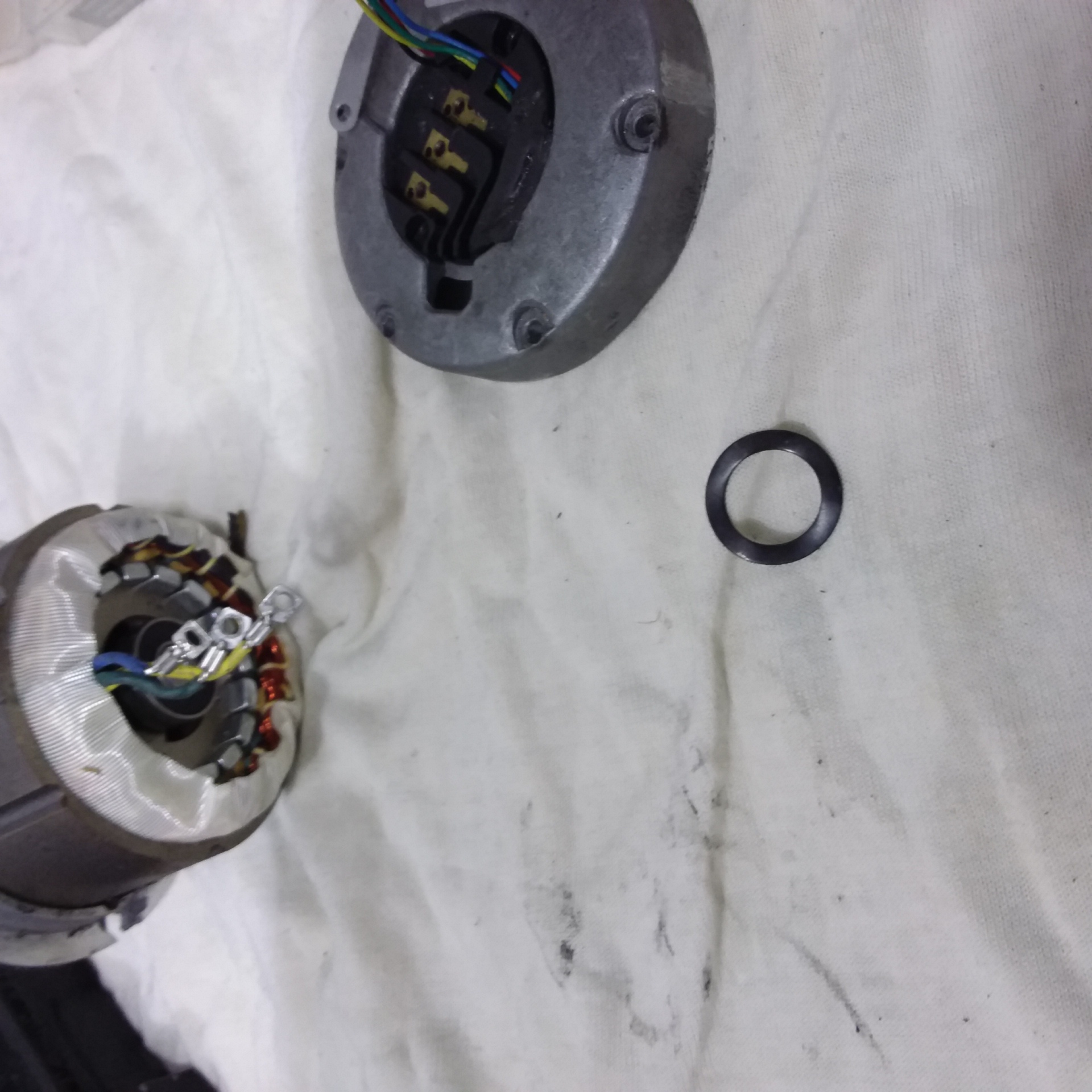

Ringrazio Bob per la dritta, probabilmente avrei spezzato le viti,e Paolo per il tutorial a pag 105
Come si vede nelle sue foto e poi lo rimarcava tra il cuscinetto e la calotta c'è una rondella elastica, nel mio caso c'era una rondella di metallo e pure deformata, diciamo che ho provato prima di smontare tutto (probabilmente senza successo) ho messo anche io una rondella elastica,il rumore metallico è sparito, visto ora lo terro come muletto per ora non faccio piu niente, se dara' problemi ci pensero'
Per chi ha la necessità di provare un motore con il walk direttamente da una centralina, ricordate di andare su turbo e pigiare 6 volte on off in modo di disabilitare la segnalazioni errori.
Altrimenti rimane in E02 e non si avvia
arny63
802 Messaggi

bob
128 Messaggi
Inserito il - 01/09/2024 : 00:42:52  Mostra Profilo  Rispondi Quotando
cioè mancava completamente la rondella elastica da dentro il motore ?
tutte le potevo pensare tranne che nel montarlo si fossero dimenticati di metterla !
non ho parole davvero, dimentica quanto detto riguardo la carcassa che lavorava flettendo, non ordinare cuscinetti dovrebbero essere tutti ok, ti si era soltanto "disallineato" il rotore coi magneti che probabilmente sfregavano dal lato della calotta che hai smontato, un bel colpo di "fortuna" !
sempre più sconvolto dal controllo qualità della tong sheng....

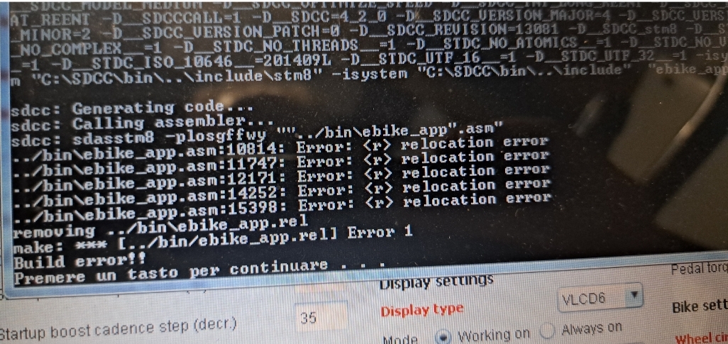

volevo provarla, ma mi da errore di build, mentre la precedente (sempre la beta) me la lascia installare, non capisco, proverò a scaricare di nuovo tutto, non vorrei che si sia corrotto qualche file nel download.
Niente ho scaricato di nuovo la relise, ma anche questa mi da lo stesso errore.
È necessario installare SDCC 4.4.0

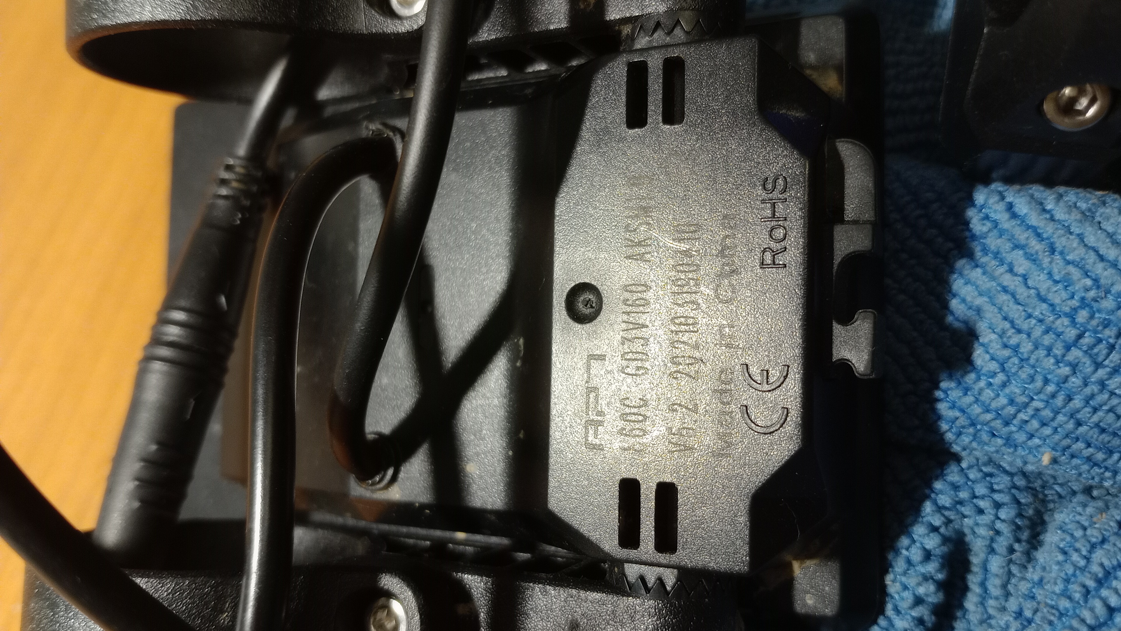

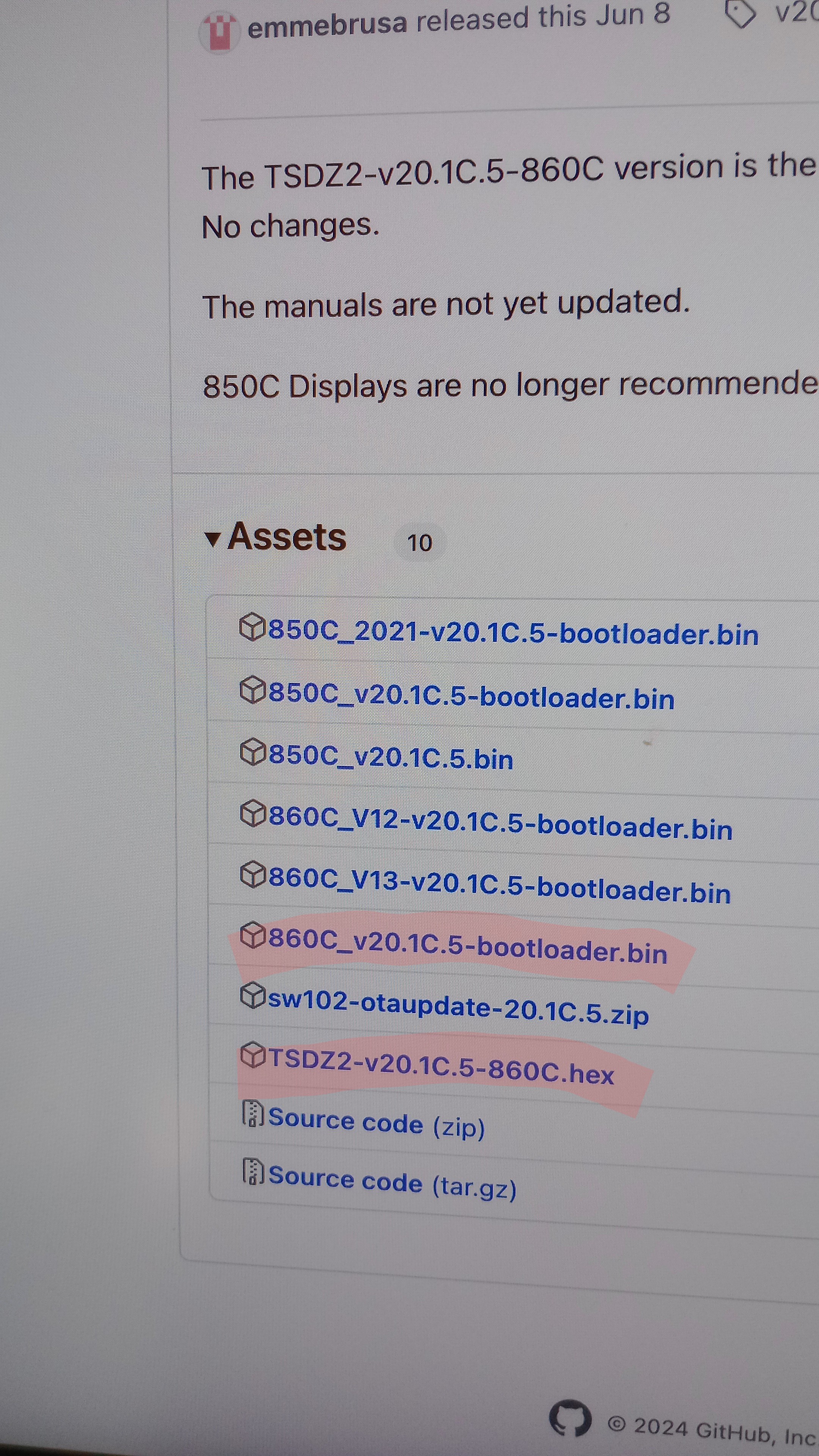

Ciao a tutti, ho montato un TSDZ2 che avevo preso usato, di riserva mesi fa, e che poi avevo controllato/ revisionato perchè in teoria era guasto, ma poi non avevo trovato nulla e funge perfettamente. Flashato l'ultima versione del FW di mbrusa seguendo la ottima guida allegata ( prima backup del FW )Tutto bene, è "andato alla prima". Ho fatto solo una breve prova di qualche km , ma la impressione è davvero ottima!(ho impostato la hybrid mode, al momento), Ora , siccome un mio amico mi ha dato un 860C, volevo montarlo.
Ho cercato un po' in rete ma non ho trovato una guida per la procedura..
magari è già stato descritto anche qui, ma non lo trovo, mi scuso.
Il display è questo, ma non ho capito se ci sono varie versioni /revisioni
2807,21 KB
Se ho ben capito devo flashare il bootloader evidenziato , ma con quale software??
e poi il FW del motore va flashato direttamente il file HEX con il sofwtare ST programmer (non c'è il compilatore Java nella versione per 860C)?
1881,22 KB
Grazie in anticipo!

I file che hai evidenziato vanno bene.
Per programmare 860C, serve un bootloader.
Questo è uno fai da te:
https://github.com/OpenSourceEBike/TSDZ2_wiki/wiki/Flash-the-firmware-on-860C-850C-using-bootloader
In allegato le istruzioni per la programmazione con APT Burn Tools.
Il motore va programmato col file hex usando ST Visual Programmer (solo il tab PROGRAM MEMORY).
Per il collegamento display - motore, è necessario realizzare una prolunga da Bafang 5pin-M a Tonsheng 6p-M.
Allegato: 860C EcoCycles IT.pdf
409,28 KB

ho un piccolo aggiornamento riguardo l'ingranaggio in ottone per il tsdz2 :
oggi ho fatto manutenzione ordinaria (qulla ogni 10.000km) ed ho trovato l'ingranaggio in ottone letteralmente mangiato, nel senso che volendo ne avrebbe avuti ancora di km da fare ma i denti erano scavati come succede di solito con le corone o pignoni delle bici, con l'ingranaggio di plastica scollature a parte i denti erano perfetti anche dopo 20.000km !
ho controllato quindi anche i denti dell'asse motore ma sembra tutto ok, per il resto posso dire che il csk30pp "tarocco" cioè che serve uno strumento a pressione per metterlo e toglierlo, non ha sviluppato nessun gioco o tolleranza stravagante come la controparte originali che dopo tot km comincia ad allargarglisi il bucio a poco a poco per effetto cavitazione
in definitiva tornare al sistema tsdz2 è stata una mossa vincente per quanto riguarda la durabilità del sistema ma alla larga dall'ingranaggio in ottone, il materiale asportato va ad impastarsi con il grasso presente diventando una pericolosa pasta abrasiva e rischiate poi di dover sostituire pure il motore poichè i pezzi singolarmente non si trovano

qui invece le immagini del famoso ingranaggio in ottone e di come si è usurato nel corso dei vari km (circa 6000 7000)
3089,25 KB
2683,22 KB
sono rimasto davero deluso dalla durata di questo ingranaggio, quello blu aveva il difetto di scollarsi dalla base ma in quanto a durata (con uso urbano eh) era ancora come nuovo dopo oltre 20.000km diamine !
stessa potenza, stesso percorso, stessi intervalli di manutenzione anzi, pure più frequenti del normale visti gli imprevisti che sono capitati !
tralasciamo poi il fatto che vai in giro facendo un casino che sembra il cambio di una mc laren p1, "cool" inizialmente pensi ma poi col tempo peggiora e se passi per certi paesini senti la gente che dorme svegliarsi (dal piano terra) ed han ragione lo sentivi pure con le cuffie ad isolamento acustico e musica attiva !!

e mi son dimenticato di allegare la foto dell'alberino di trasmissione dopo aver lavorato per 20.000km, oltre questa soglia a parte qualche sporadica "grattata" ha ceduto definitivamente e non ha più funzionato.
116,08 KB
notare quanta luce passa attraverso, l'effetto bagliore ha trasformato quella specie di elettrocardiogramma che avreste visto ad occhio nudo in una sorta di "conca"
