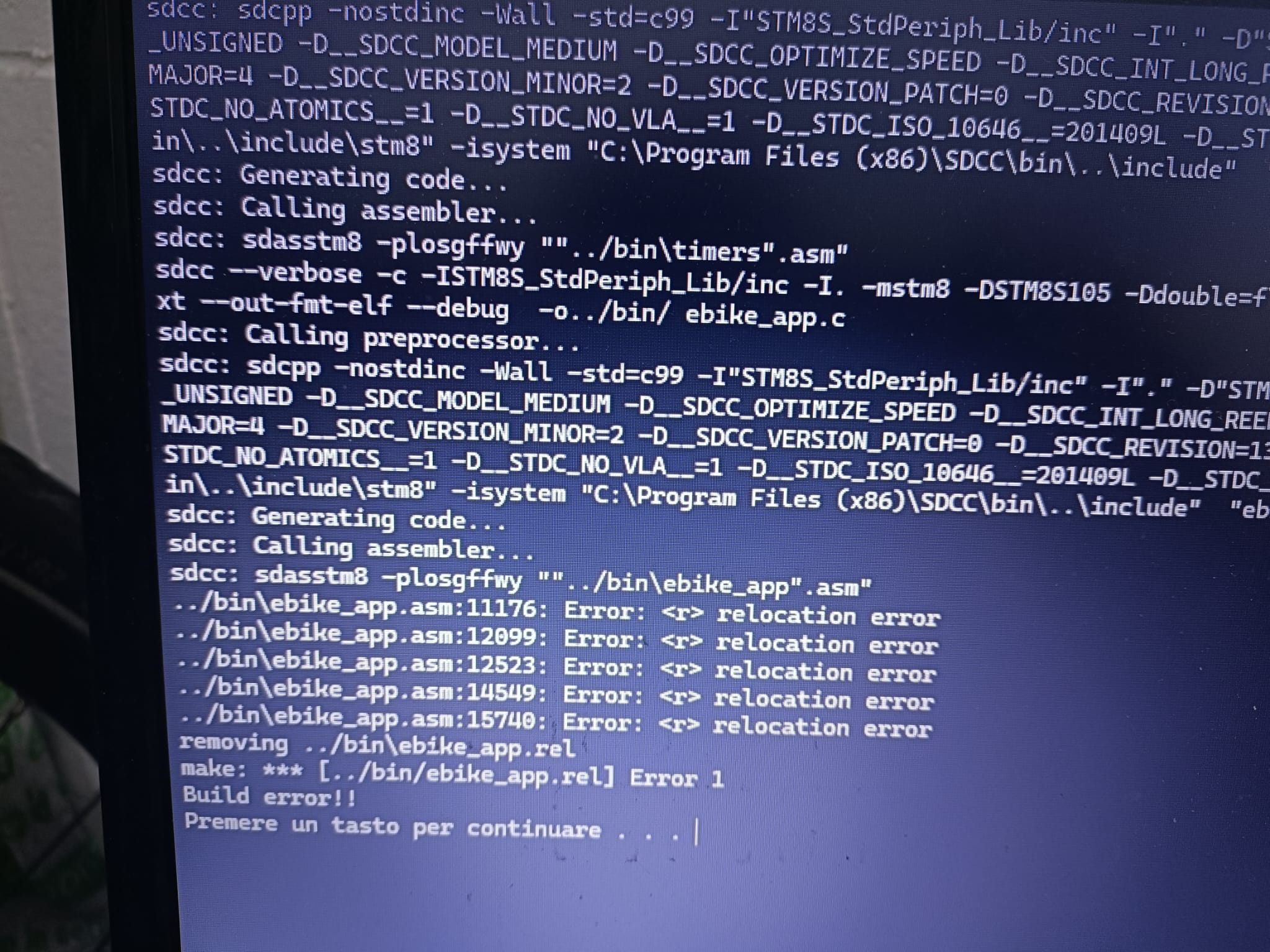

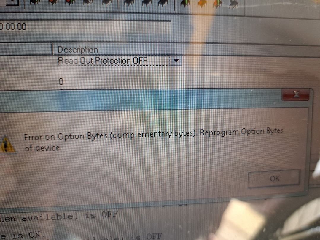

  L'errore è 09 La finestra mi dice che il flash è andato a buon fine e di premere un tasto per continuare  Infine st programmer mi fa federe i tre tab senza segnalare errori.  E non avevo l'errore quando ho riscritto il codice avevo resettato, fatto 50mt però ho come l'impressione che l'errore arrivasse alla fine dello stress, cioè quando smettevo di chiedere assistenza. |

                       Errata corrige: Il tab option byte non siesco a vederlo. Però mentre il programma lo leggo scritto il tab data vedo solo zeri e il tab option byte come da immagine

                       Prima di tutto grazie della disponibilità a provare e mi dispiace che per questo ora ti trovi in difficoltà.
  Almeno è chiarito il problema dell'errore. E09 ERROR_MOTOR_CHECK, è sicuramente un falso errore, devo solo aumentare il tempo di controllo. Allego il file ebike_app.c modificato.
  E' anche chiaro che c'è un problema con option byte, come l'altra volta. Difficile capirne la causa e perchè a volte funziona, a volte no. Riprogrammandolo che messaggio ti da? Subito dopo programmato si riesce a leggere? A st-link hai collegato 3 o 4 fili? Meglio 4. A volte va meglio staccando la batteria. Importante, il display deve essere spento! Va riprogrammato, devi fare qualche prova. Nella cartella src c'è anche un file option_stock.ihx, prova anche quello, il terzo byte è 28. Va bene lo stesso, viene aggiornato alla prima accensione insieme a DATA MEMORY.
  Allegato:   ebike_app.zip 22,72 KB |

                       Esatto,  ebike_app.c va sostituito a quello esistente. Invece option_stock.ihx puoi rinominarlo in option_stock.hex e per programmare con STVP usa la stessa procedura dell'altra volta. Ma se STVP da degli errori bisogna capirne la causa, posta gli screenshot degli errori.
  Se hai un VLCD5 e hai programmato col display acceso, il rischio di danneggiarlo è alto, ma non c'entra col problema option byte. |

  Non so come ne perché: rifatta la procedura option_byte.hex e sono riuscito a flashare, anche in questo caso dopo diverse prove dove non andava a buon fine (ma credo per un difetto della chiavetta dato che non comunicava col motore e lo ha fatto quando ho messo un dito per spingere i plug). Comunque la cosa importante è che il problema dell'errore persiste, sempre 09, dopo una prolungata (ma neanche più di tanto, un centinaio di metri) pedalata al massimo rapporto 30/11 e modalità turbo. Ho notato anche una leggera regressione della potenza alla soglia dei 25 km nonostante il limite sia settato ai 45 km  Ps col file ebike.c sostituito Ti allego gli screenshot del settaggio, magari riesci a capire da cosa può dipendere

                       Si, il problema con option byte, può essere causato da un contatto fasullo su st-link. Prima di programmare un'altra volta meglio controllare bene.
  Si, è una informazione utile. Se ti ha dato ancora errore E09 dopo avere sostituito ebike_app.c, significa che oltre al tempo di controllo dovrò aumentare anche il numero di giri minimo.

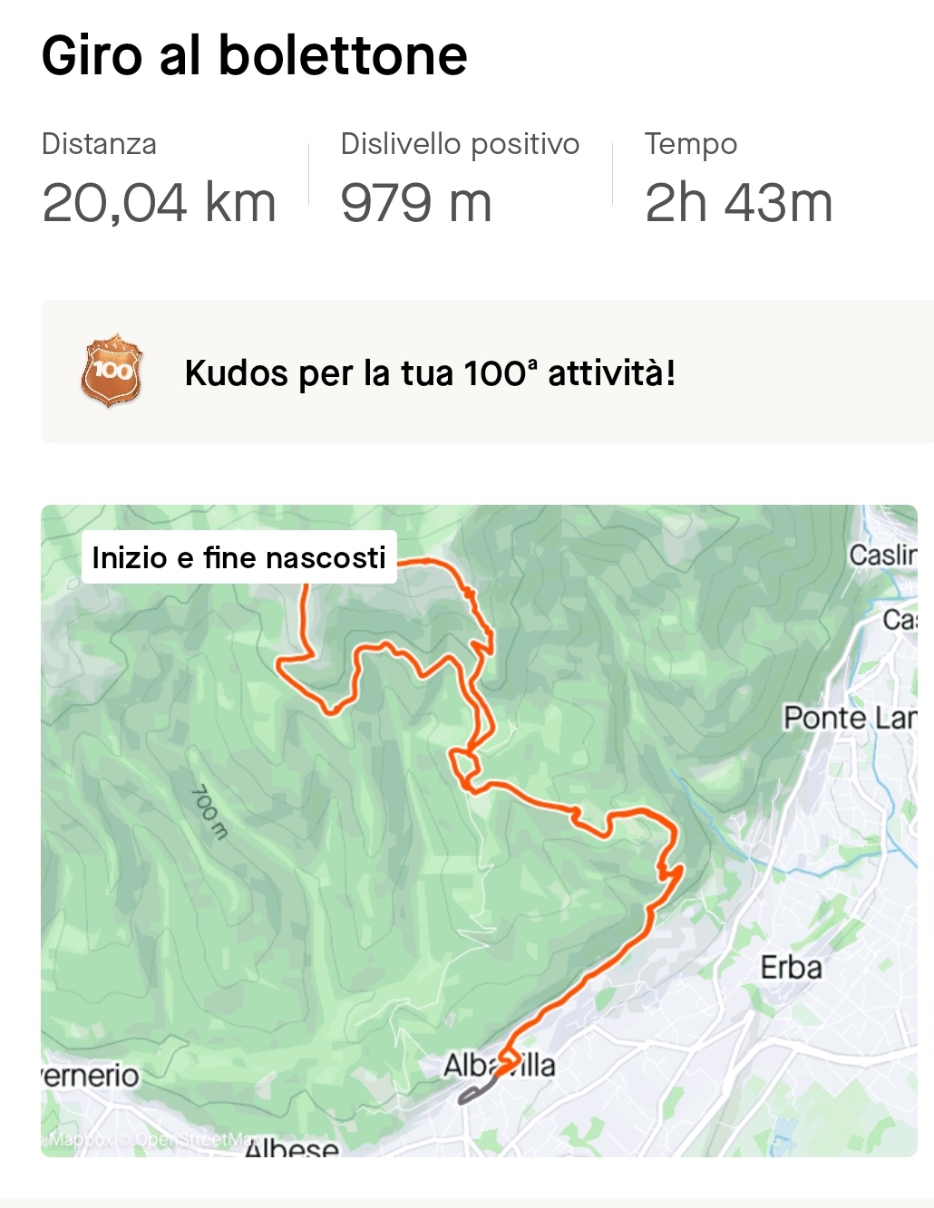

  Sono tornato ora da un giro sul bolettone, per chi la conosce sa che è una salita impegnativa costante e lunga. Bene per quanto riguarda l'erogazione in regime costante, ho riscontrato però la mancanza di assistenza alla fine degli strappi se fermavo la bici, non avevo errore ma dovevo spegnere e riaccendere per riavere l'assistenza, per il resto la fluidità è eccezionale e la temperatura massima è stata di 81°C (con la temperatura in valle di 30°C alla partenza). @mbrusa questo credo sia più utile dei dati dei giorni scorsi. |

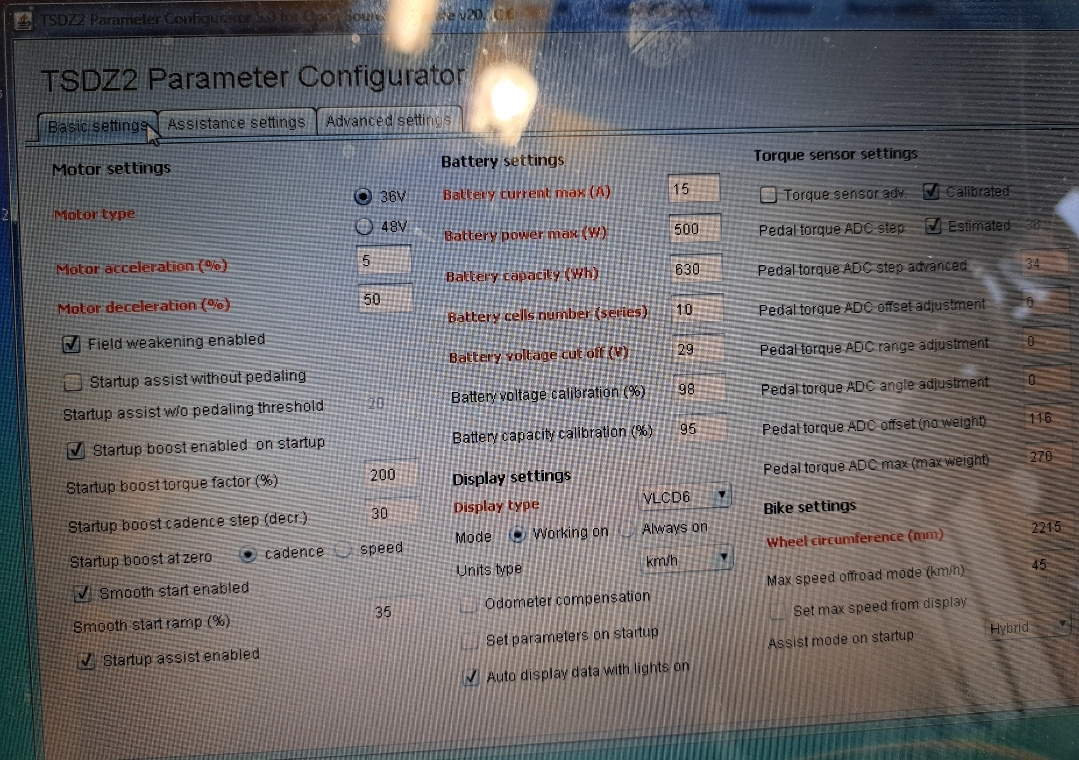

                       Grazie @antonio, è un conferma che la nuova versione va bene e che i falsi errori E07 e E09 non compaiono più.
  C'è questo nuovo inconveniente, che tanto nuovo non è. Da come lo descrivi è un problema conosciuto che capita in particolari condizioni, qualche volta è capitato anche a me con la versione precedente per 860C e mi era stato segnalato anche con la versione 2.2 per display di serie. Succede su salite molto ripide quando, per correggere la direzione, si smette di pedalare ma si tengono i pedali in tiro, quando si riprende, l'assistenza va a zero. Mi confermi che è cosi?
  Non ho ancora capito la causa. Ma da quando, per altri motivi, ho cambiato due parametri, non mi è più successo. Premesso che io uso la modalità "Power", i due parametri che ho cambiato sono: Assist without pedaling = abilitato Motor deceleration = 0% Sono impostazioni che  richiedono un adeguamento dello stile di guida.
  Alcune note sulle tue impostazioni. E07 era un falso errore, quindi "Motor acceleration" puoi reimpostarlo al valore di default 35%. Hai abilitato "Calibrated" e "Extimated", per attivare la calibrazione è necessario abilitare anche "Torque sensor adv". Se usi la modalità "Hybrid" e ti va bene cosi, puoi lasciarlo disabilitato. Nel tuo caso con "Torque sensor adv" disabilitato, quando parte in "Torque" l'assistenza è attenuata, quando passa in "Power" è come averlo abilitato perchè sono usati i valori stimati.

  Esatto. l'anomalia si è presentata in salite ripide dove mi sono fermato per un ostacolo improvviso, ma se non ricordo male anche alla fine della salita in un tratto di piano, ma può darsi che essendo arrivato stanco io abbia tenuto in tensione i pedali dopo aver smesso di pedalare. Vorrei capire a cosa porta assist without pedaling a decelerazione a 0%, farò delle prove tra qualche settima quando rientro.
  In effetti avevo precedentemente, con l'atra versione del sw abilitato adv ma ricordo che mi trovavo male invece così, usando l'idrido, mi trovo molto bene soprattutto per quanto riguarda la fluidità all'avvio.

  Ciao arny, non credo sia un problema causato dal torque sensor. C'è un solo errore che si può verificare dopo 12 secondi, problema al sensore di velocità o magnete spostato. Il fatto che ha funzionato quando hai messo in Hybrid è casuale, la conferma è che ha funzionato ancora quando sei tornato in Power. Non hai visto E08 a display? La velocità in quei 10 metri era visualizzata? Comunque se ti capita ancora e vuoi escludere gli errori causati dai sensori, a livello 4-TURBO accendere e spegnere le luci 3 volte fino a E04 lampeggiante, ovviamente con Set parameter abilitato.
  Un'altra domanda, che versione stai usando? Ti consiglio di provare la nuova versione beta aggiornata, ci sono tanti miglioramenti.
  https://github.com/emmebrusa/TSDZ2-Smart-EBike-1/archive/refs/heads/master.zip
    483,55 KB Ciao Marco ho scaricato la tua ultima versione che messo nel link, ma mi dà l errore che ho postato, come sdcc ho la versione 4.2 ci sono degli aggiornamenti da fare?  La versione precedente la scrive in eprom senza problemi, grazie |

                        |  arny63 ha scritto: Ciao Marco ho scaricato la tua ultima versione che messo nel link, ma mi dà l errore che ho postato, come sdcc ho la versione 4.2 ci sono degli aggiornamenti da fare?  La versione precedente la scrive in eprom senza problemi, grazie
  Ciao, è necessaria la versione più recente di SDCC 4.4.0 |

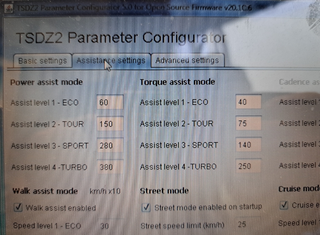

                       Ciao a tutti, provo a chiedere un consiglio, ormai da circa tre anni ho installato il TSDZ2 con firmware di mbrusa, con attivi circa 2500 km ma da circa 6 mesi la batteria incomincia a scaricarsi prima, ma quello che mi infastidisce di più è che che ogni tanto non si attiva l'assistenza, magari parte e dopo poco si disabilita o in realtà l'assistenza diminuisce drasticamente. Sarà la batteria? Stavo pensando di provare ad aggiornare il firmware che non ho mai più aggiornato. La batteria è una  36V 12.5AH Dolphin Bicycle Lithium 25A BMS output 500W Grazie. |
                 14781 Messaggi  |
                       Inserito il - 02/08/2024 :  23:42:51
                      |  Il firmware non è di sicuro, ho la batteria o il torsimetro. Ho avuto un tsdz2 che partiva bene ma dopo qualche km assisteva sempre meno, era il torsimetro consumato... |

  Per curiosità, che temperature hai rilevato? |
                 arny63
                 802 Messaggi  |
                       Inserito il - 03/08/2024 :  17:33:54
                      |  Ho fatto 1200mt di dislivello al massimo sono arrivato a 52 gradi ma io raramente vado oltre i 200watt in ogni caso e' in linea con la versione precedente |
