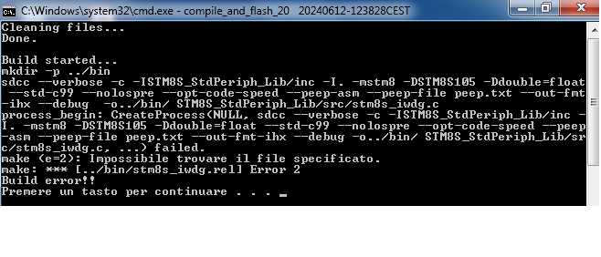

Non capisco perché mi dia errore di build...

mbrusa
959 Messaggi
Inserito il - 12/06/2024 : 14:00:50  Mostra Profilo Invia a mbrusa un Messaggio Privato  Rispondi Quotando
Non trova il percorso di make, fai questa prova:
Quando arrivi a "Premi un tasto per continuare"
Digita Ctrl + C
Alla domanda "Terminare il processo batch (S/N)?" rispondi S + Enter
Al promt dei comandi, digita path + Enter
Posta lo screenshot della risposta.

mbrusa
959 Messaggi
Inserito il - 12/06/2024 : 17:26:53  Mostra Profilo Invia a mbrusa un Messaggio Privato  Rispondi Quotando
37,19 KB
Ho capito, non trova SDCC.
Inavvertitamente ho cancellato una parte di path
Prova a sostituire compile.bat con quello allegato
Inoltre è meglio aggiornare a SDCC 4.4.0
Allegato: compile.zip
863 Bytes

184 Messaggi
Inserito il - 12/06/2024 : 17:36:10  Mostra Profilo  Rispondi Quotando
Succede una cosa strana: riesco ad aprire solo una volta il cofiguratore poi anche per rinominare la cartella devo chiudere il processo di java dalla task.
Stavo pensando di riscaricare tutto (magari nel download si è corrotto qualche file.
antonio6019
184 Messaggi
Inserito il - 12/06/2024 : 18:42:44  Mostra Profilo  Rispondi Quotando
Risolto! Era il file compile.bat, che anche nella versione .tz scaricata era compromesso (altrimenti non si spiega come abbianno fatto gli altri ad installarlo).
