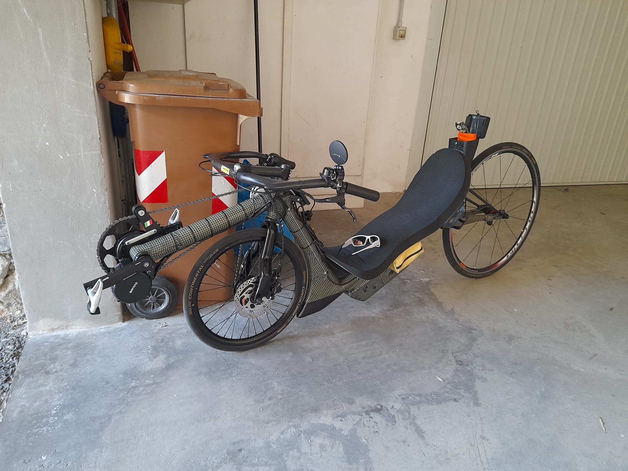

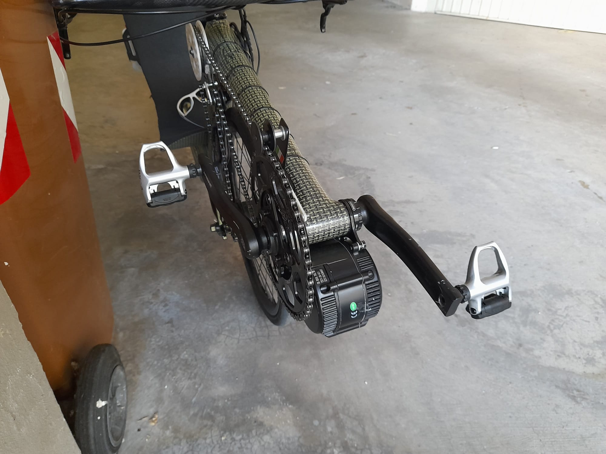

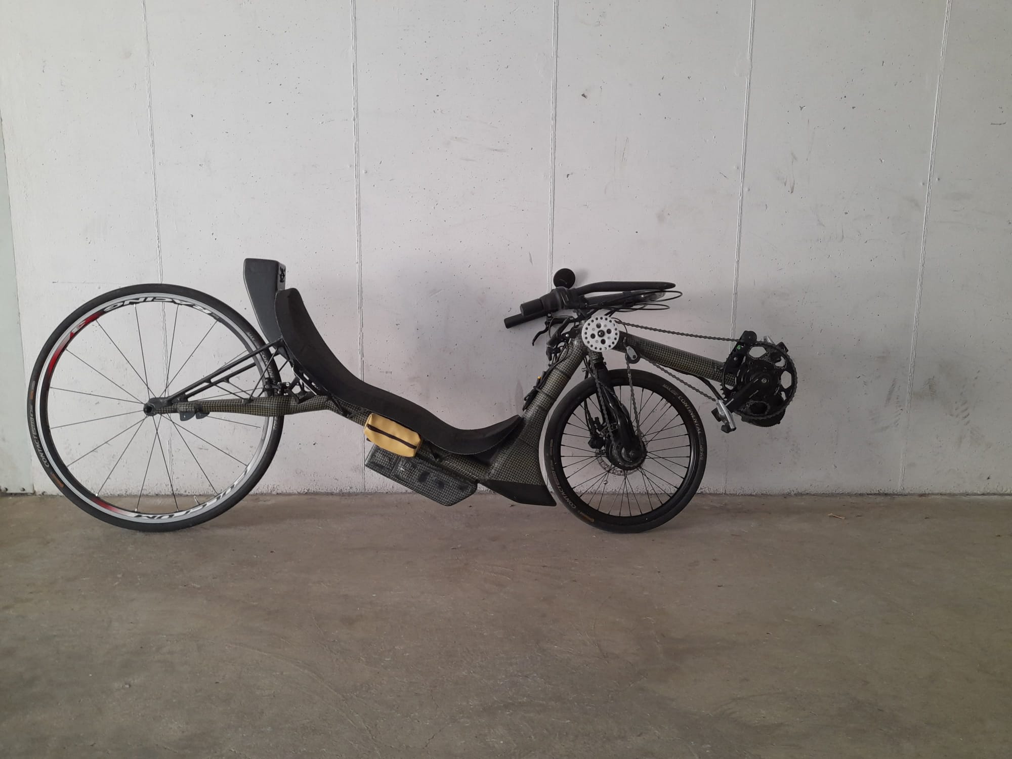

Buongiorno al forum, procedono gli esperimenti "elettrici"
Prima di spendere altro denaro acquistando un hub per l'anteriore ho deciso di provare ad installare il bbs che giaceva smontato in cantina per qualche motivo, l'idea la scartai all'inizio in quanto tutto quel peso in punta ad una recumbent mi spaventa sia per la tenuta strutturale del telaio non costruito per quello scopo ma soprattutto per lo sbilanciamento delle masse ed un'eventuale comportamento pericoloso in marcia, anche l'estetica non mi attirava....beh mi sono dovuto ricredere su alcuni punti!
Premetto che la prima uscita si è conclusa dopo 3 tornanti della salita causa rottura del sistema anti rotazione del motore in quanto realizzato velocemente e troppo alla leggera, vi riporto le mie impressioni sia negative che positive.
Il baricentro "a secco" è ovviamente spostato in avanti ovvero circa un 5 cm dietro all'asse sterzo ma... una volta sdraiato sulla bici i miei 77 kg sembrano bilanciare perfettamente il tutto grazie anche al passo lungo , infatti non noto per ora alcun cattivo comportamento al mezzo anzi l'avantreno è ancora più docile e pastoso ed inclinandomi in curva tende a chiudere meno di prima, non ho avuto alcuna sensazione di perdita di aderenza nemmeno della ruota posteriore pure in leggera frenata , direi molto soddisfatto su questo aspetto.
Dal lato telaio diciamo che si notano delle moderate flessioni nella parte anteriore come immaginavo, il diametro del tubo è un po' sottodimensionato per questa applicazione, nulla comunque di preoccupante ma non mi da una bella sensazione.
Per quanto riguarda la prestazione ovviamente non c'è storia in salita ma anche in pianura lo si sfrutta meglio dell'hub, è tutto un altro pianeta! potenza silenziosità gestione programmazione consumi ecc.....
Vorrei rinforzare bene il telaio e testarla meglio, alla fine anche l'estetica è meno schifosa di quel che immaginavo...poi degustibus
A presto.

14465 Messaggi
Inserito il - 12/05/2025 : 11:54:12  Mostra Profilo Invia a andrea 104KG un Messaggio Privato  Rispondi Quotando
Bè in salita non c'è storia.. se poi non ti interessa essere legale anche in pianura è meglio
