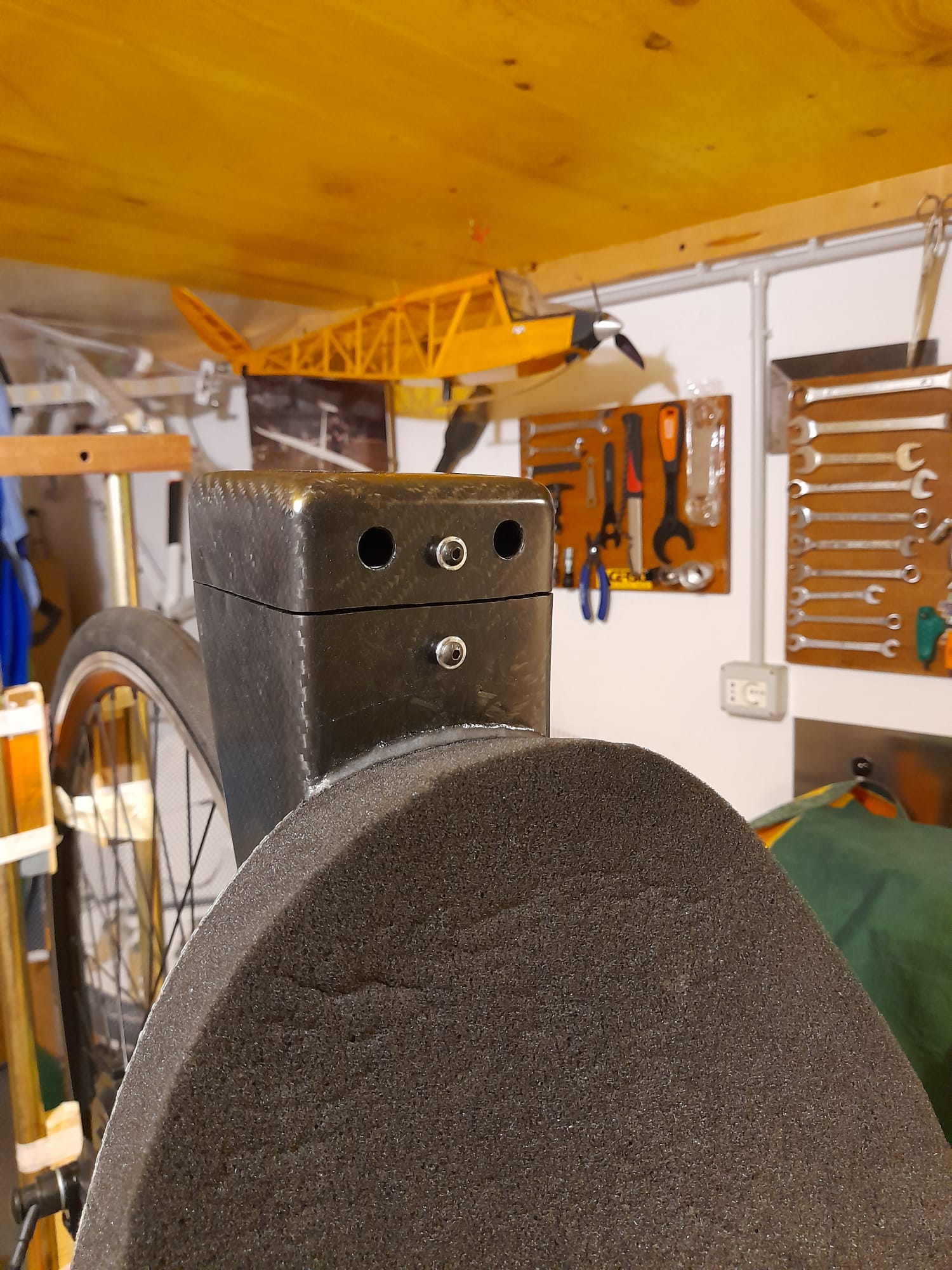

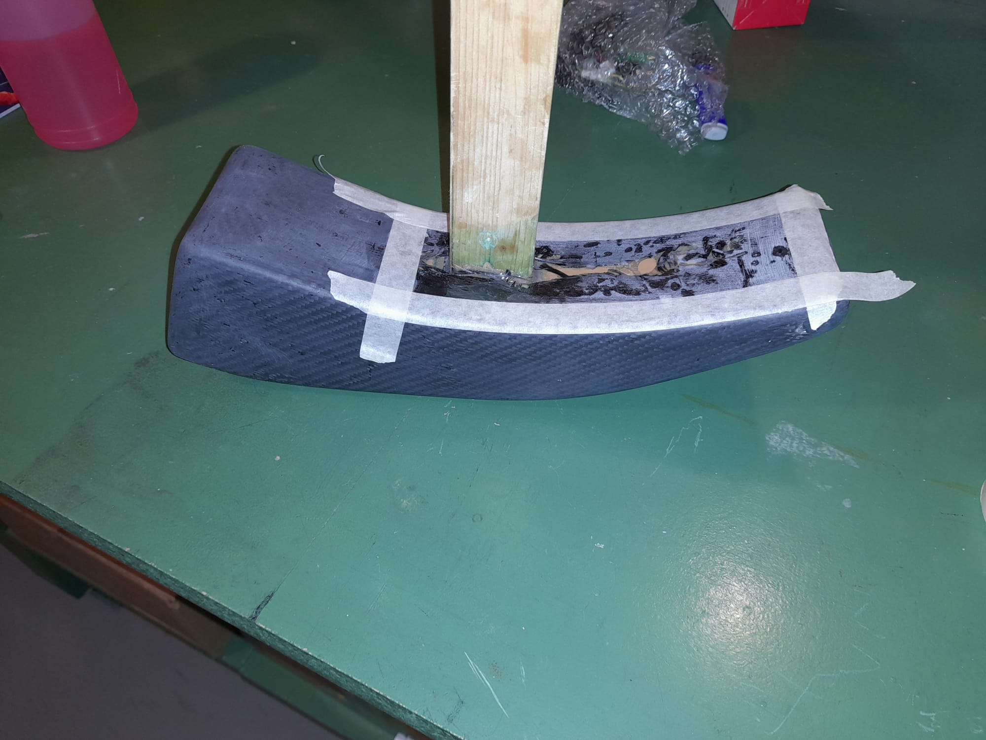

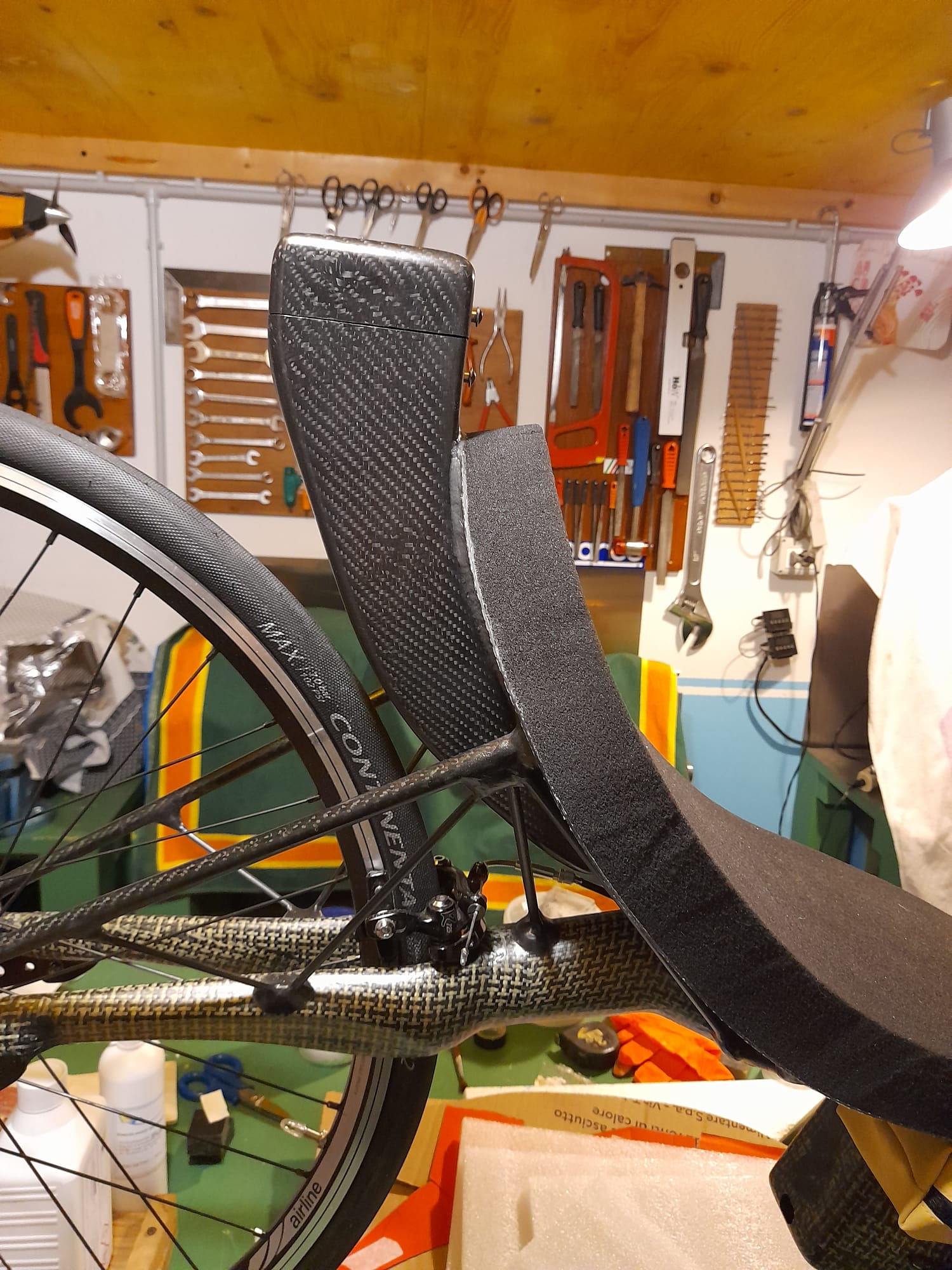

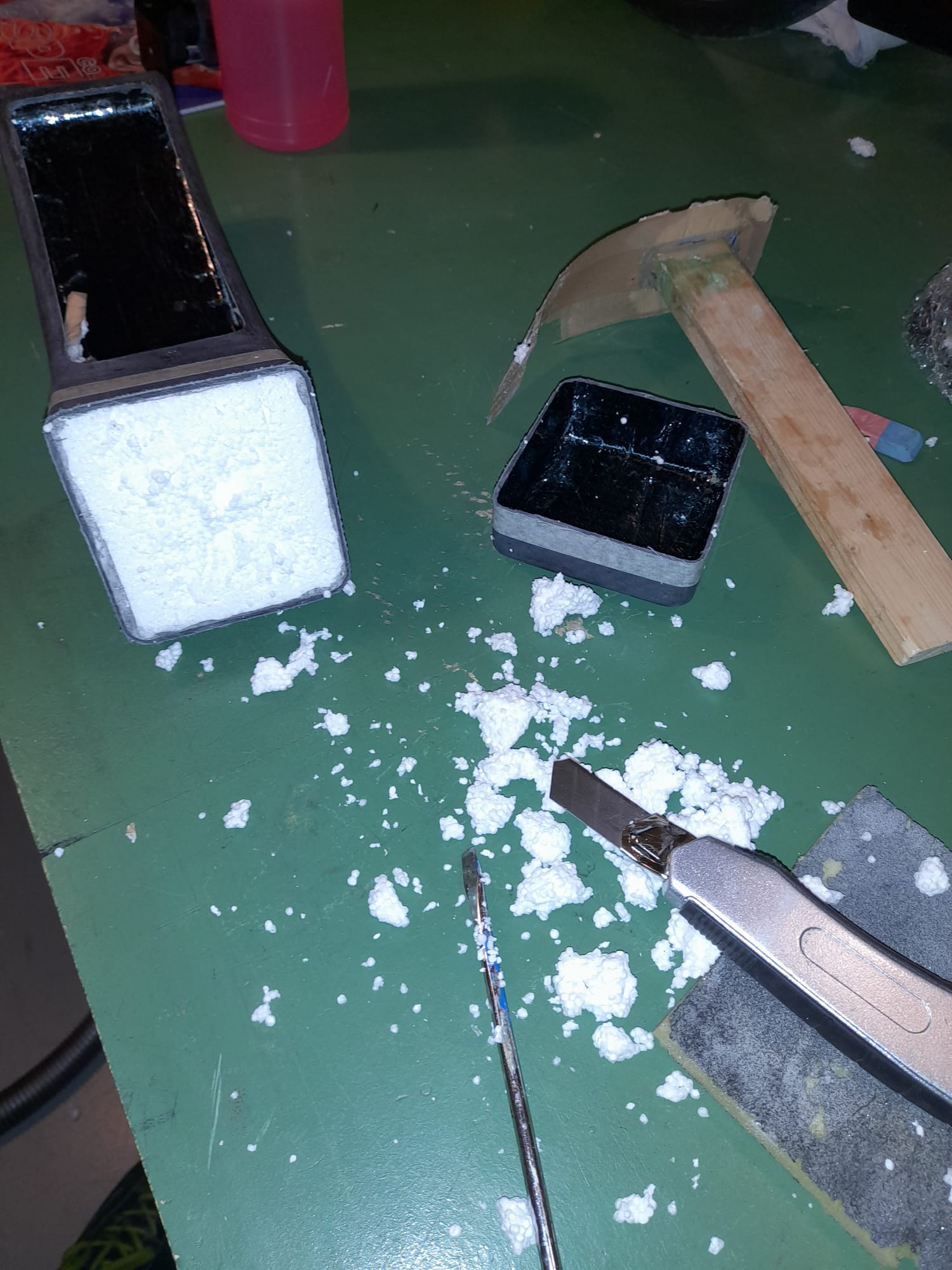

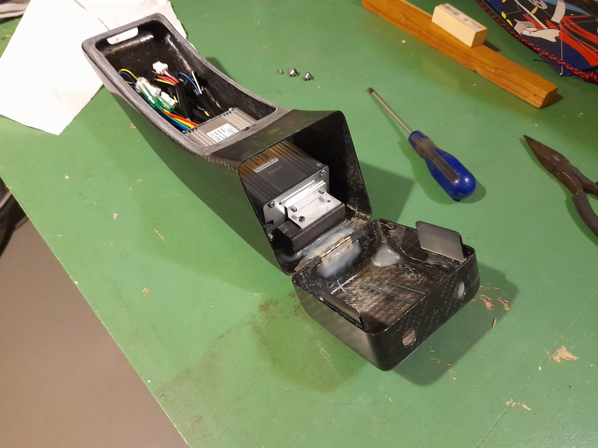

Inserito il - 03/01/2025 : 20:11:55  Mostra Profilo  Rispondi Quotando

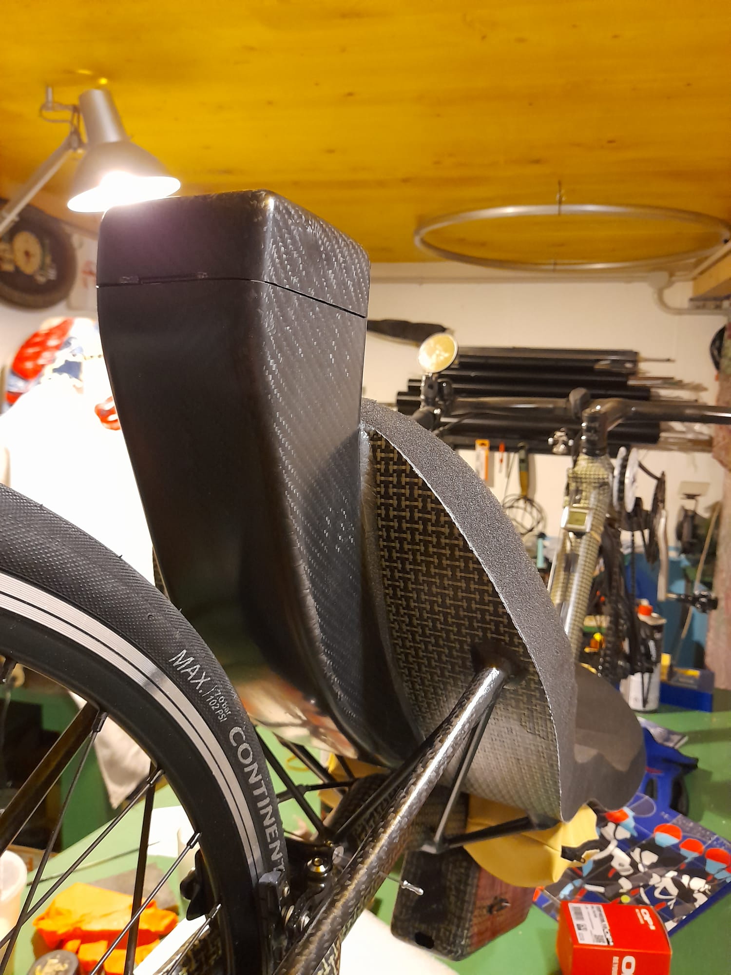

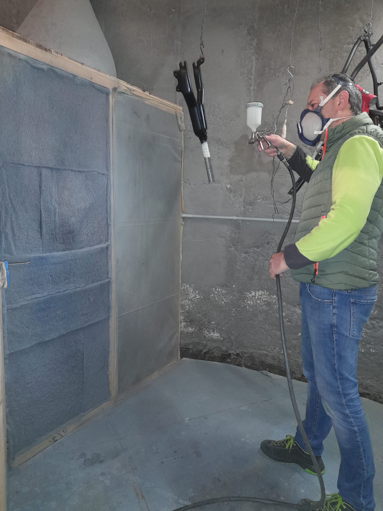

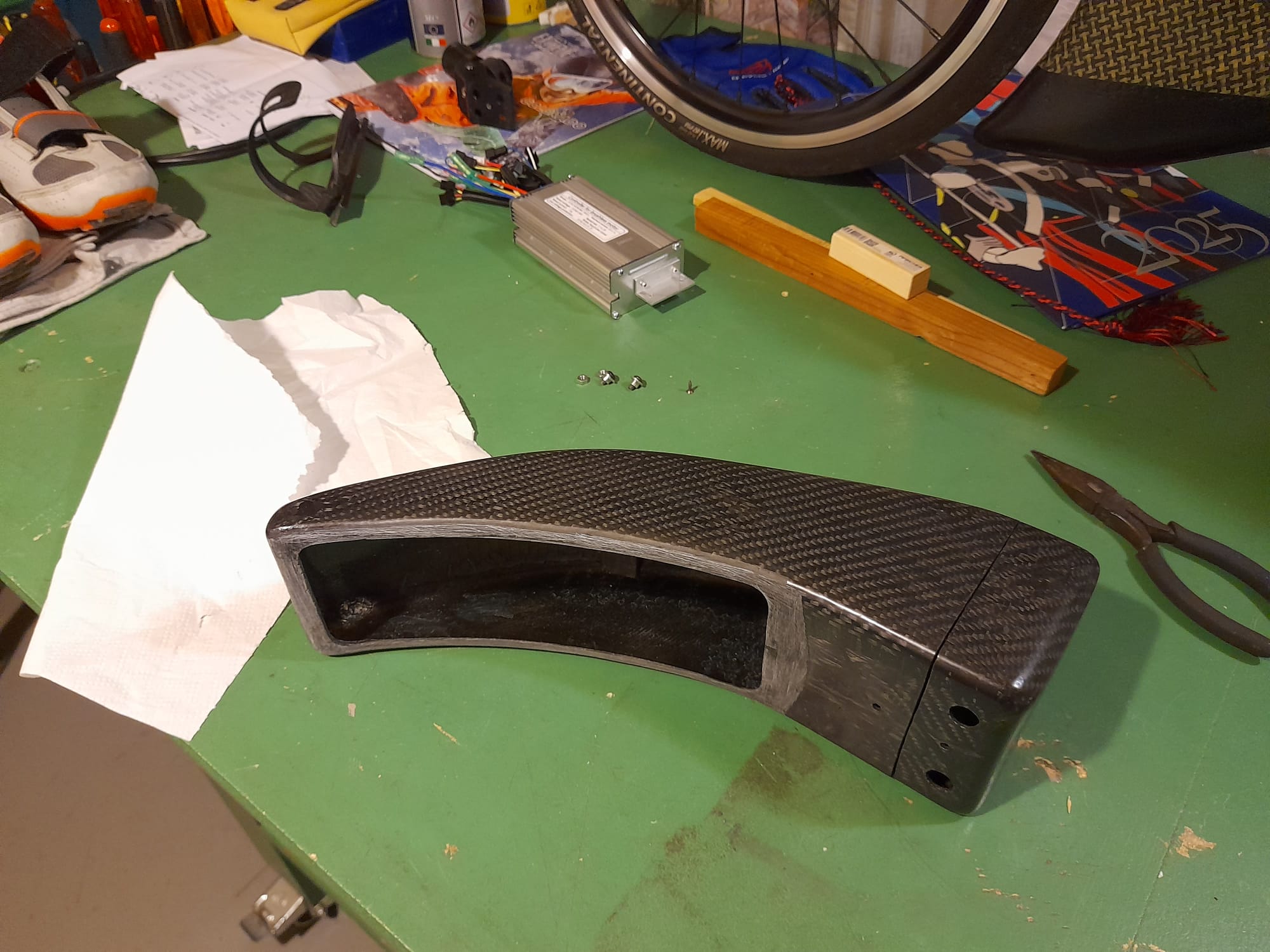

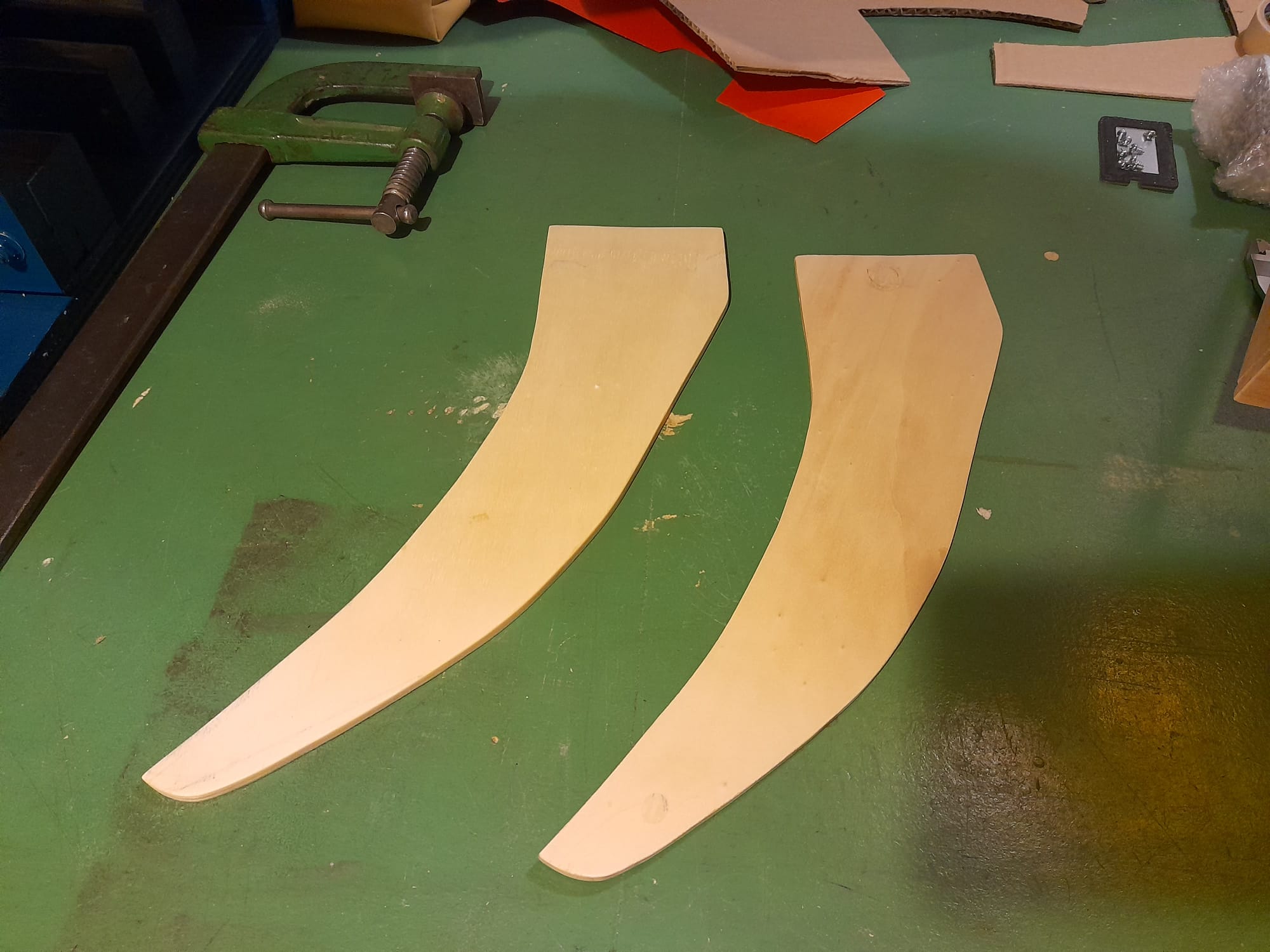

Ciao dopo impegni vari rieccoci sul progetto, con la medesima tecnica ho costruito il contenitore che contiene la centralina, sono stato leggermente abbondante con le misure in modo da potervi inserire qualche altra cosa utile, sulla sommità verrà poi installata una luce posteriore.
Come ventilazione ho previsto i due fori visibili in foto e nella parte bassa non visibile un'unica apertura di "scarico" atta anche al passaggio dei cavi elettrici.
Prossimo step sarà il montaggio del PAS che richiederà qualche attenzione in più visto il bb Hollowtech.

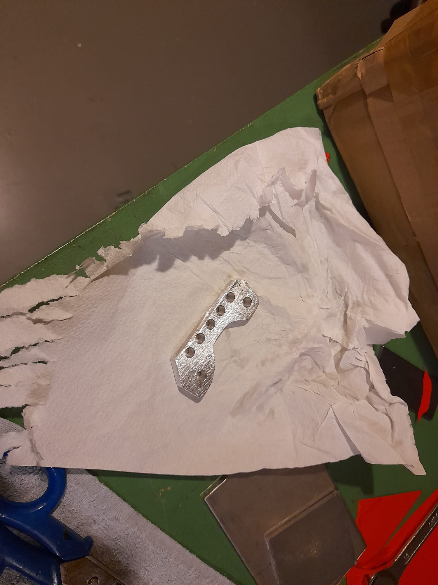

Ciao a tutti, grazie Andrea ma i maestri sono ben altri..la mia è una lavorazione terra terra dei compositi , ma riesco ad ottenere ciò che serve quindi mi accontento

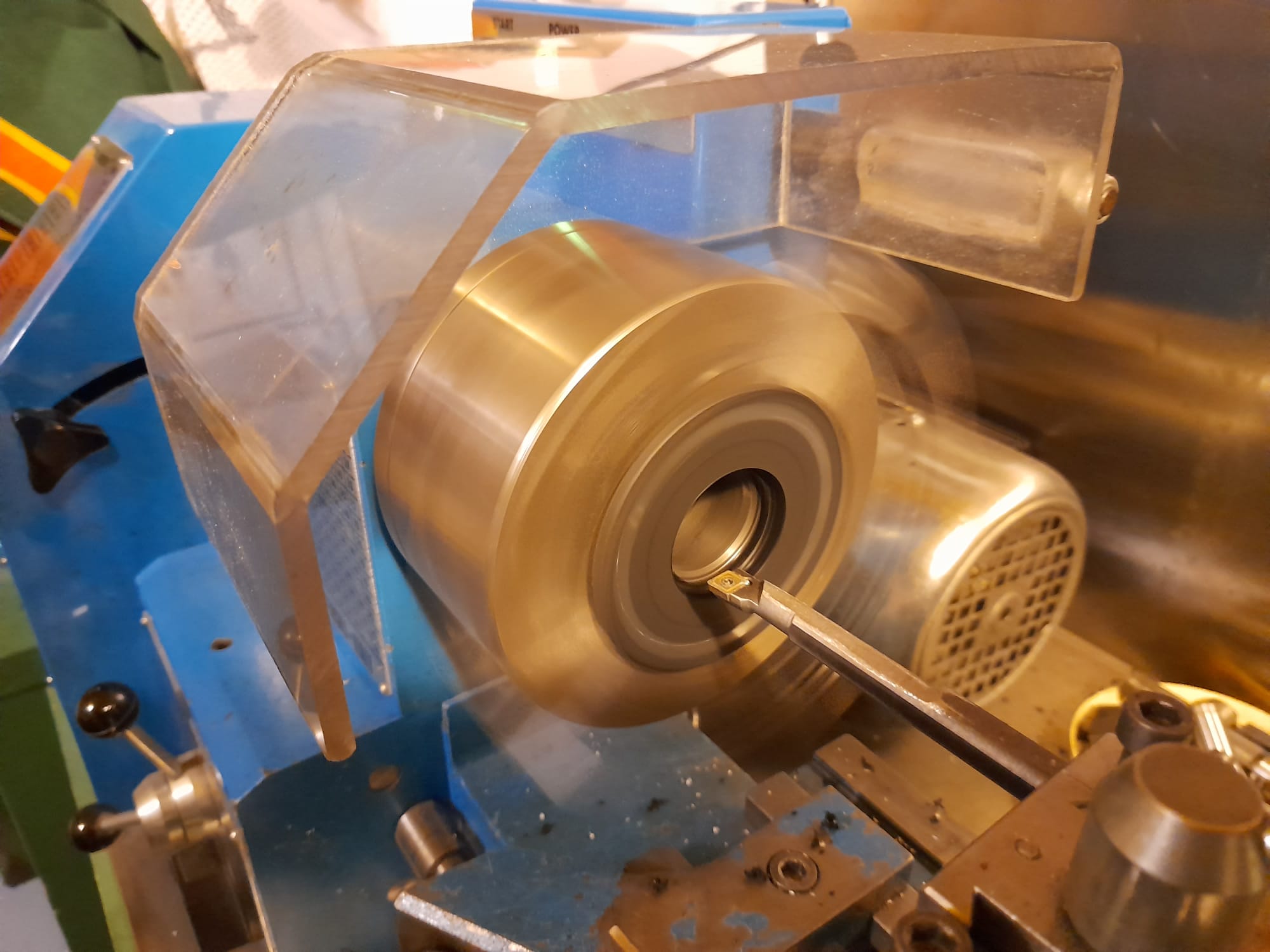

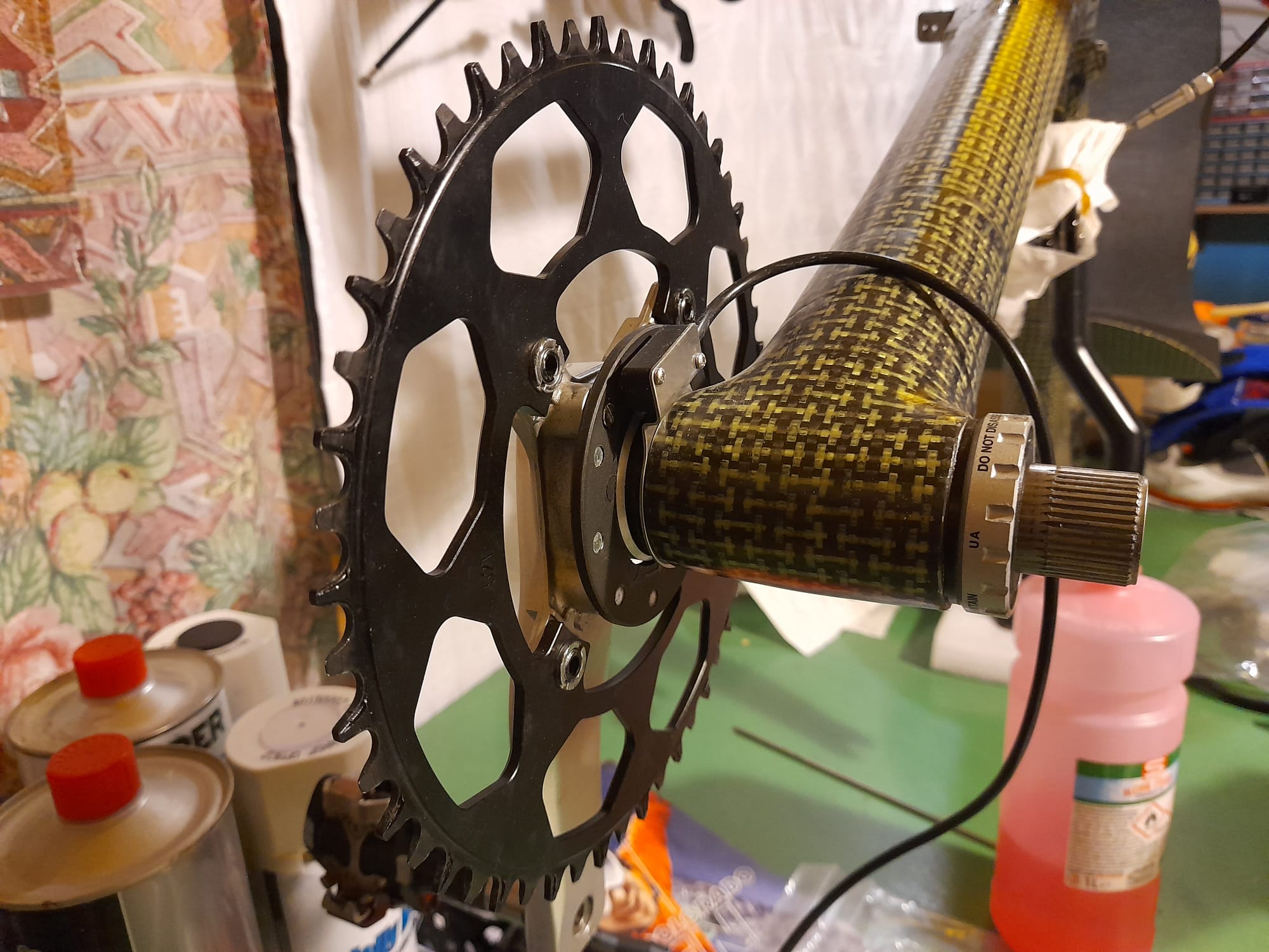

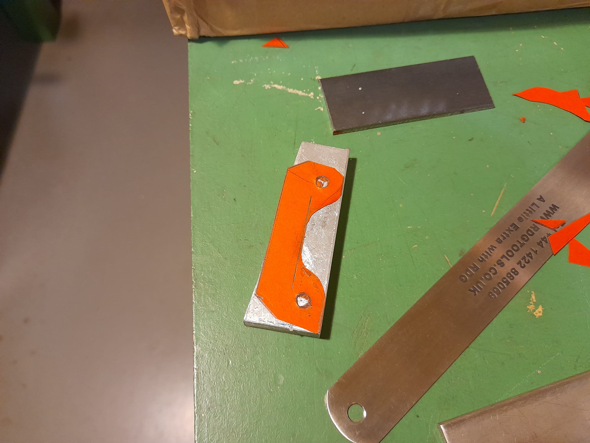

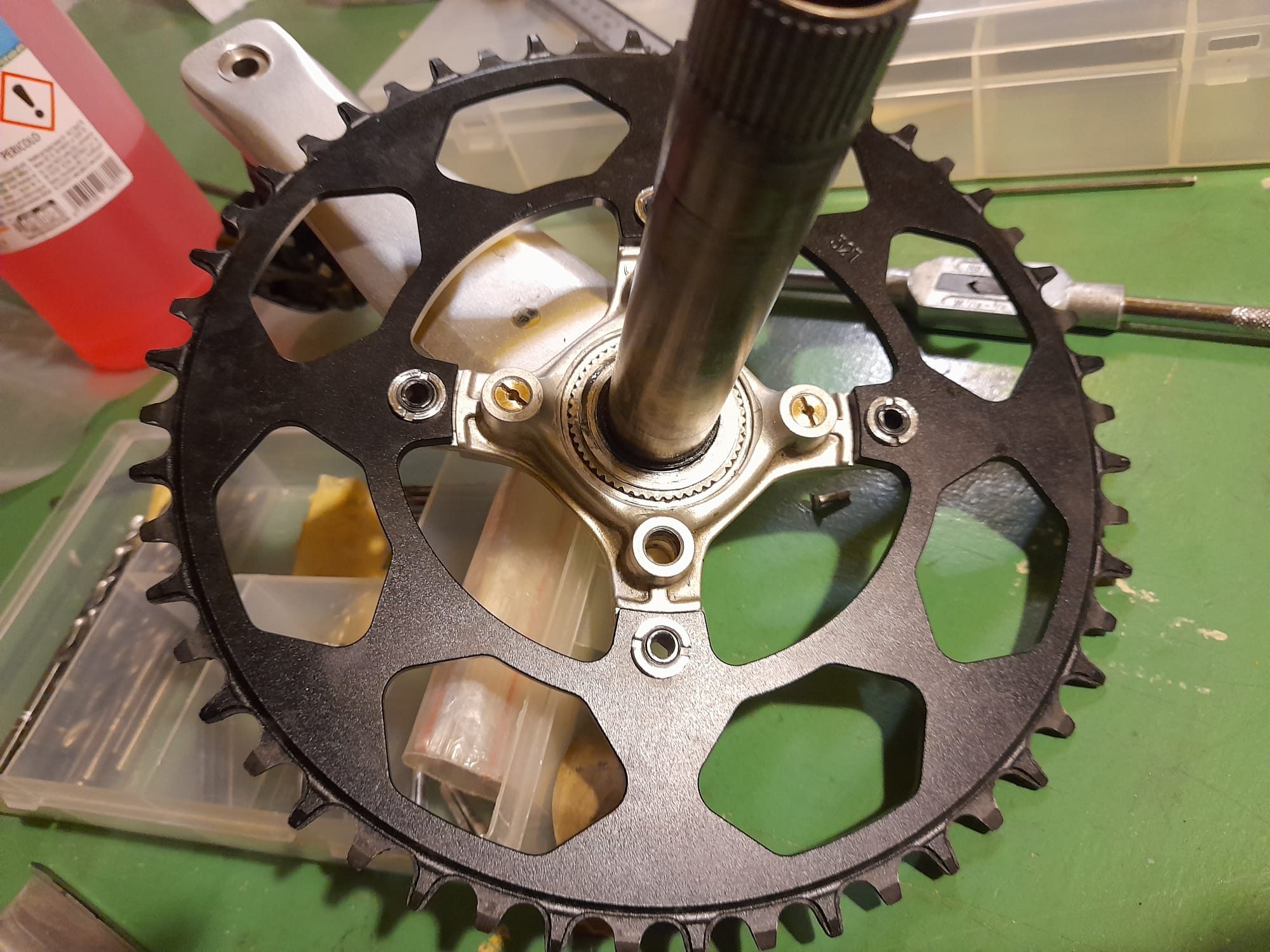

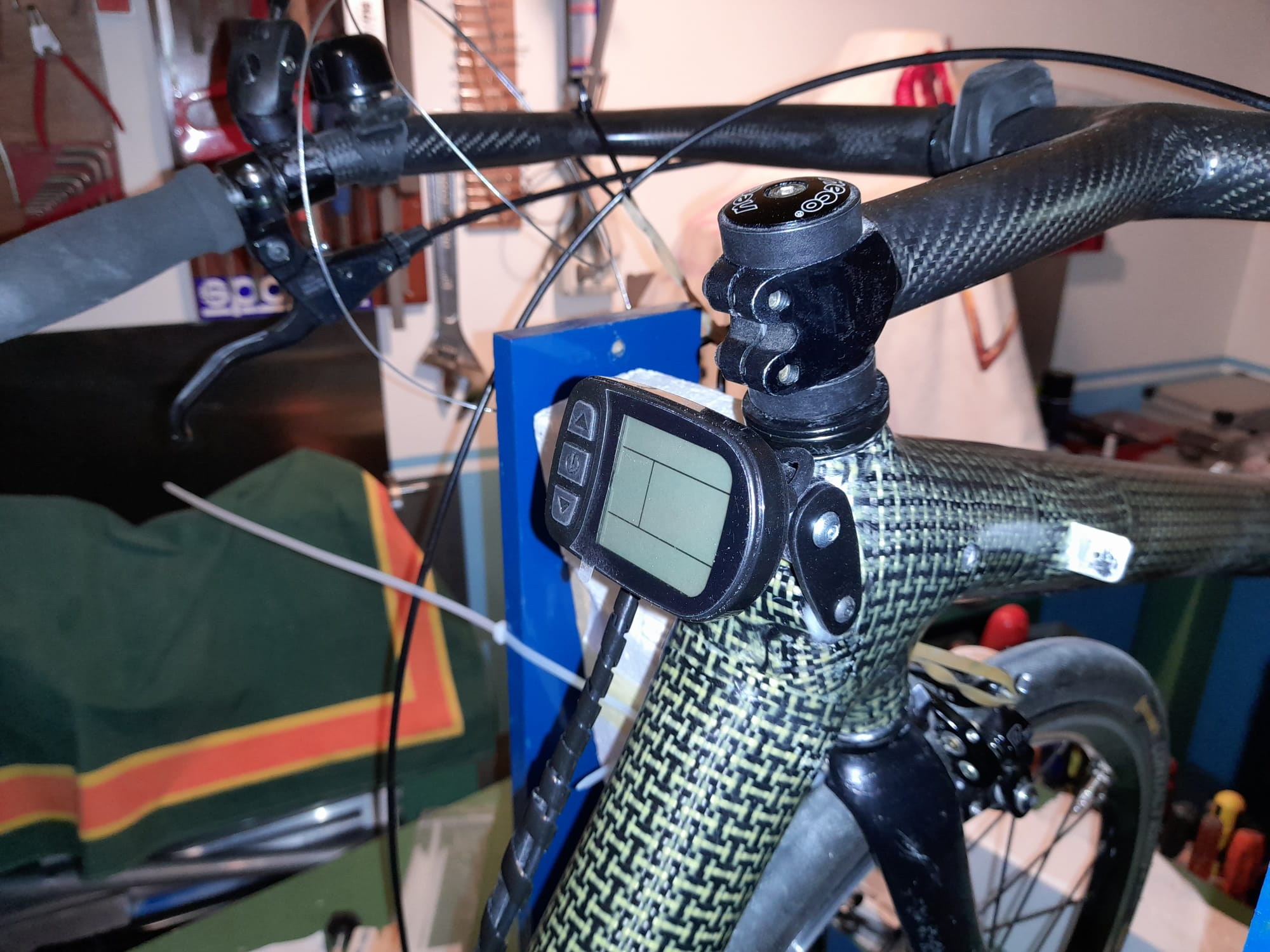

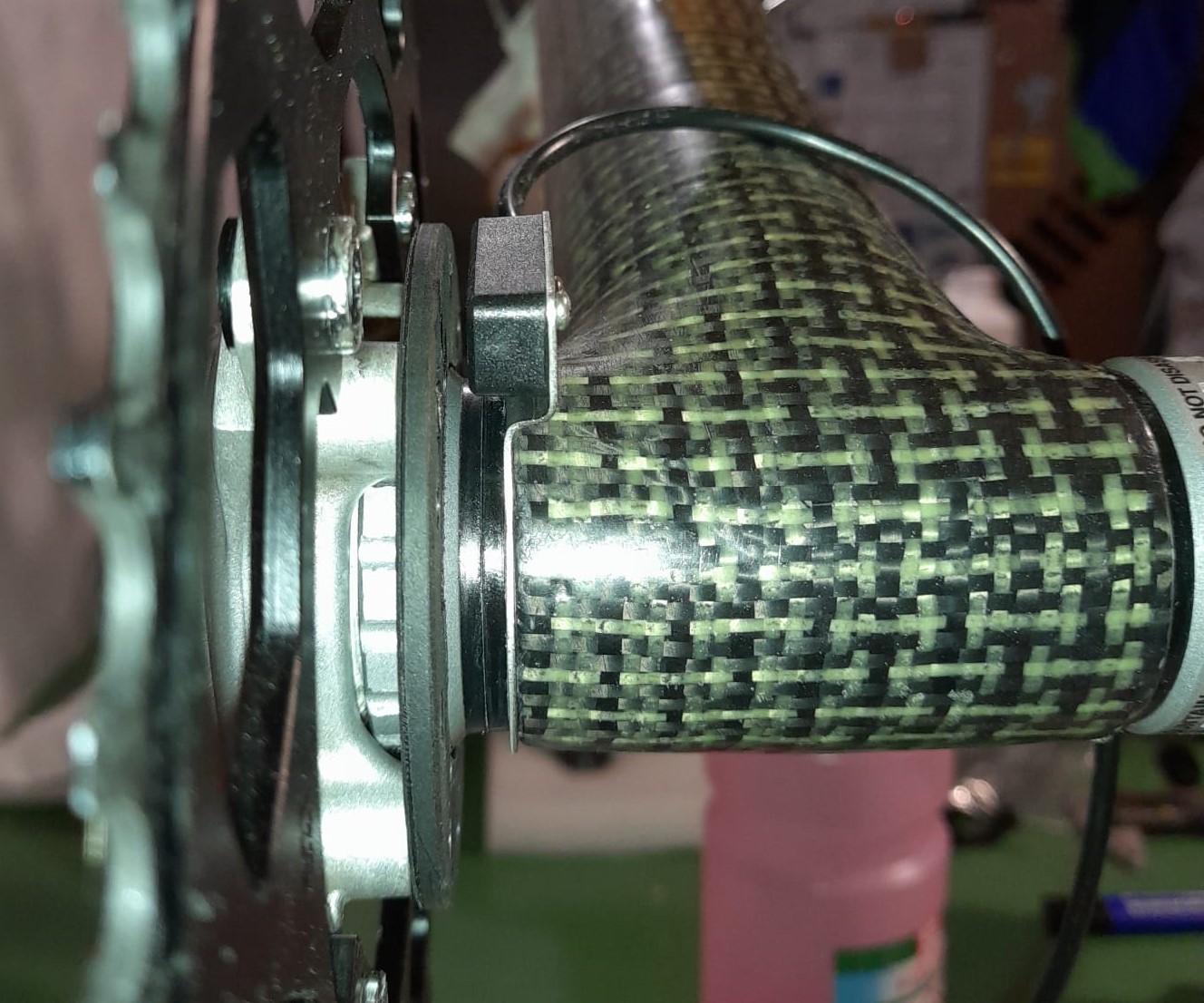

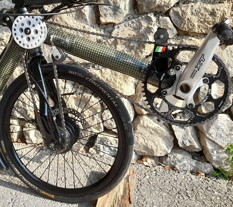

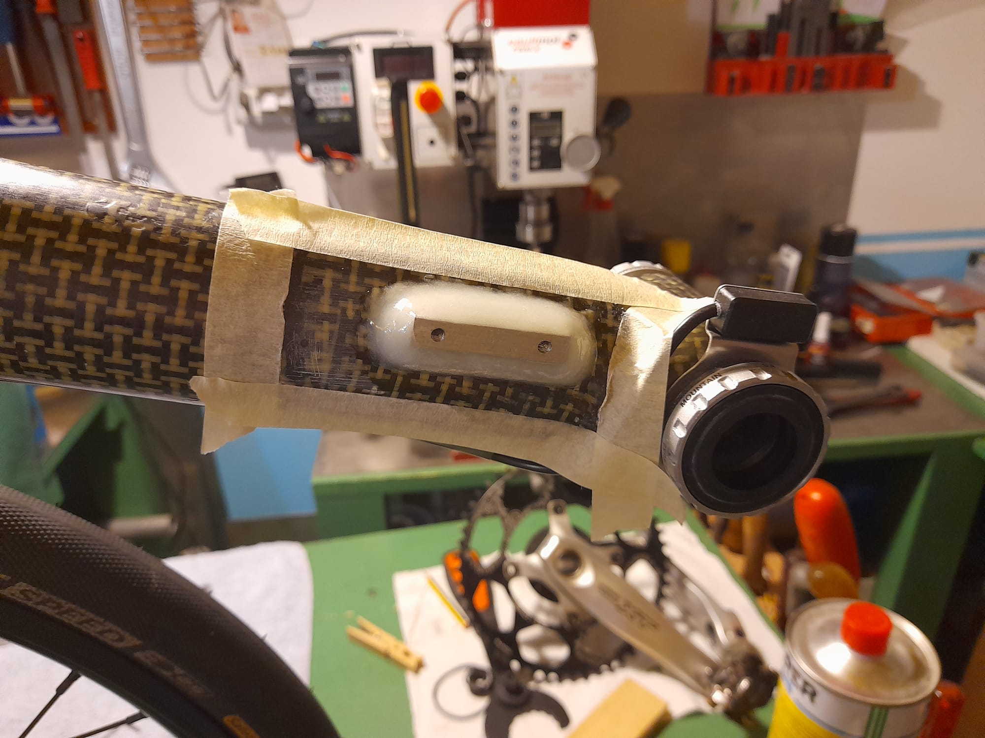

Piccolo aggiornamento lavori con montaggio PAS.
Il disco è stato lavorato al tornio per adattarlo alla calotta , ho poi realizzato da una barra in ottone due inserti a filetto doppio sia esterno M8x 0,75 che interno M3 x 0,5 così da poter fissare il dischetto utilizzando due dei quattro fori della guarnitura.
Il montaggio del sensore invece è filato liscio nel classico modo senza problemi, la distanza tra magneti e sensore è di 3 mm non saprei se sono sufficienti o deve essere più vicino, farò le prove ed eventualmente inserisco spessore.
a presto ciao

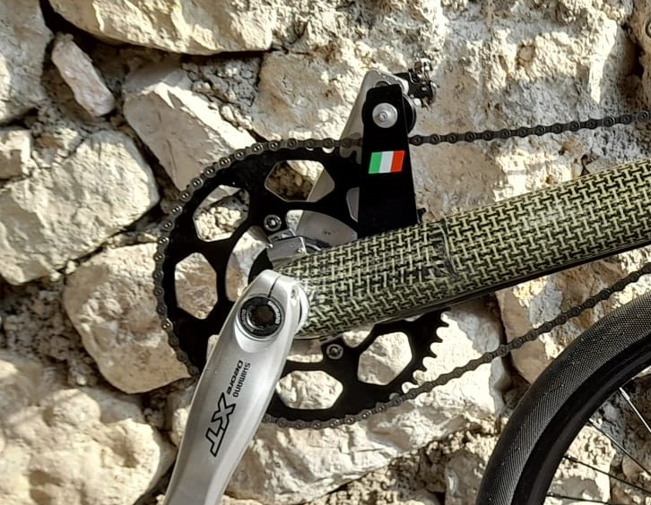

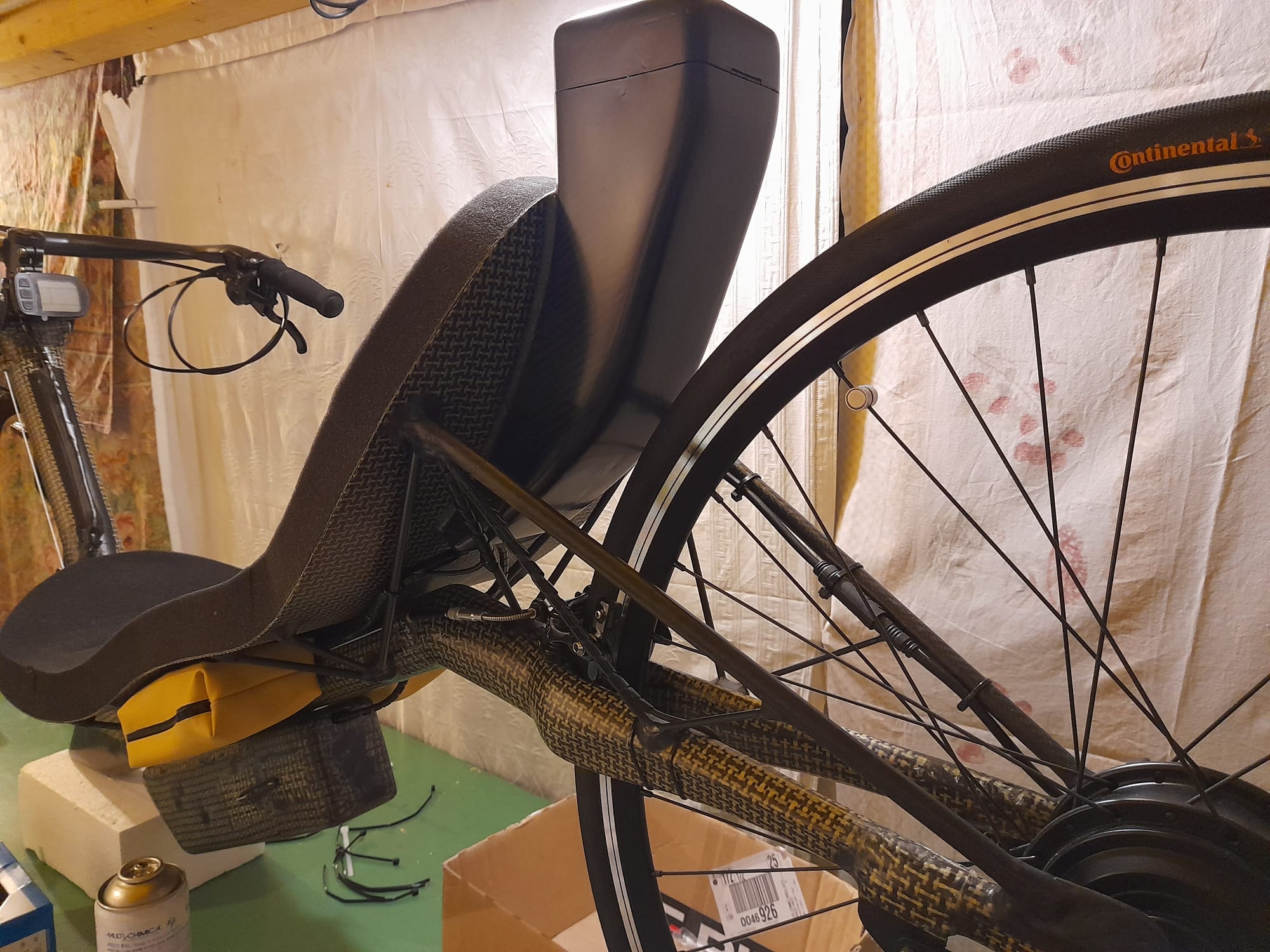

Inserito il - 21/01/2025 : 11:58:41  Mostra Profilo  Rispondi Quotando

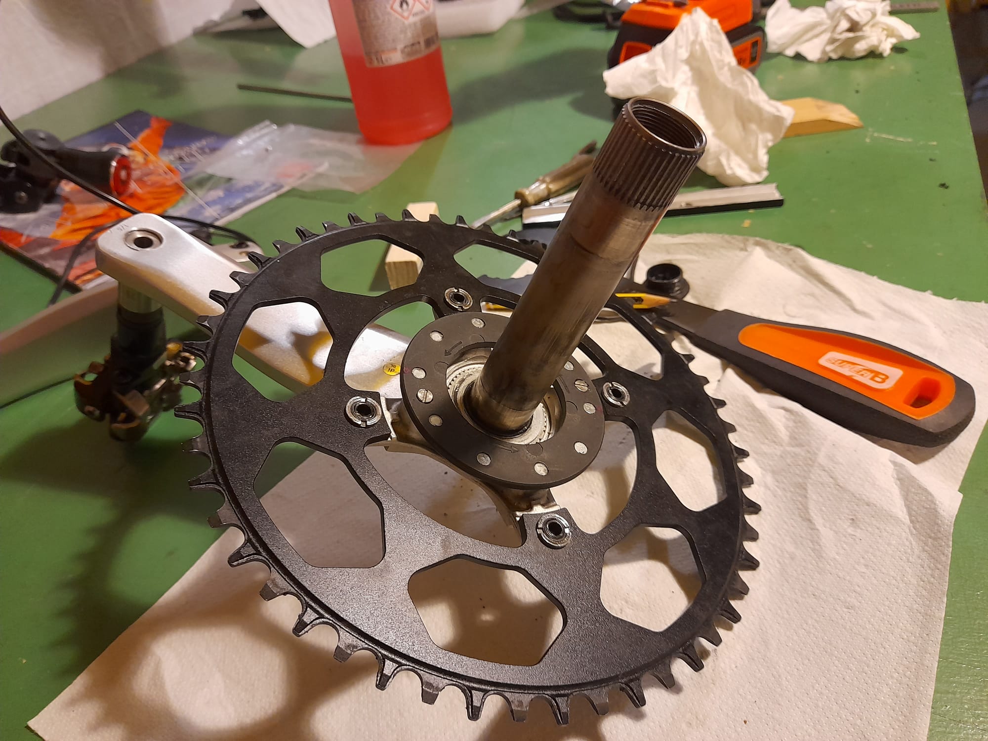

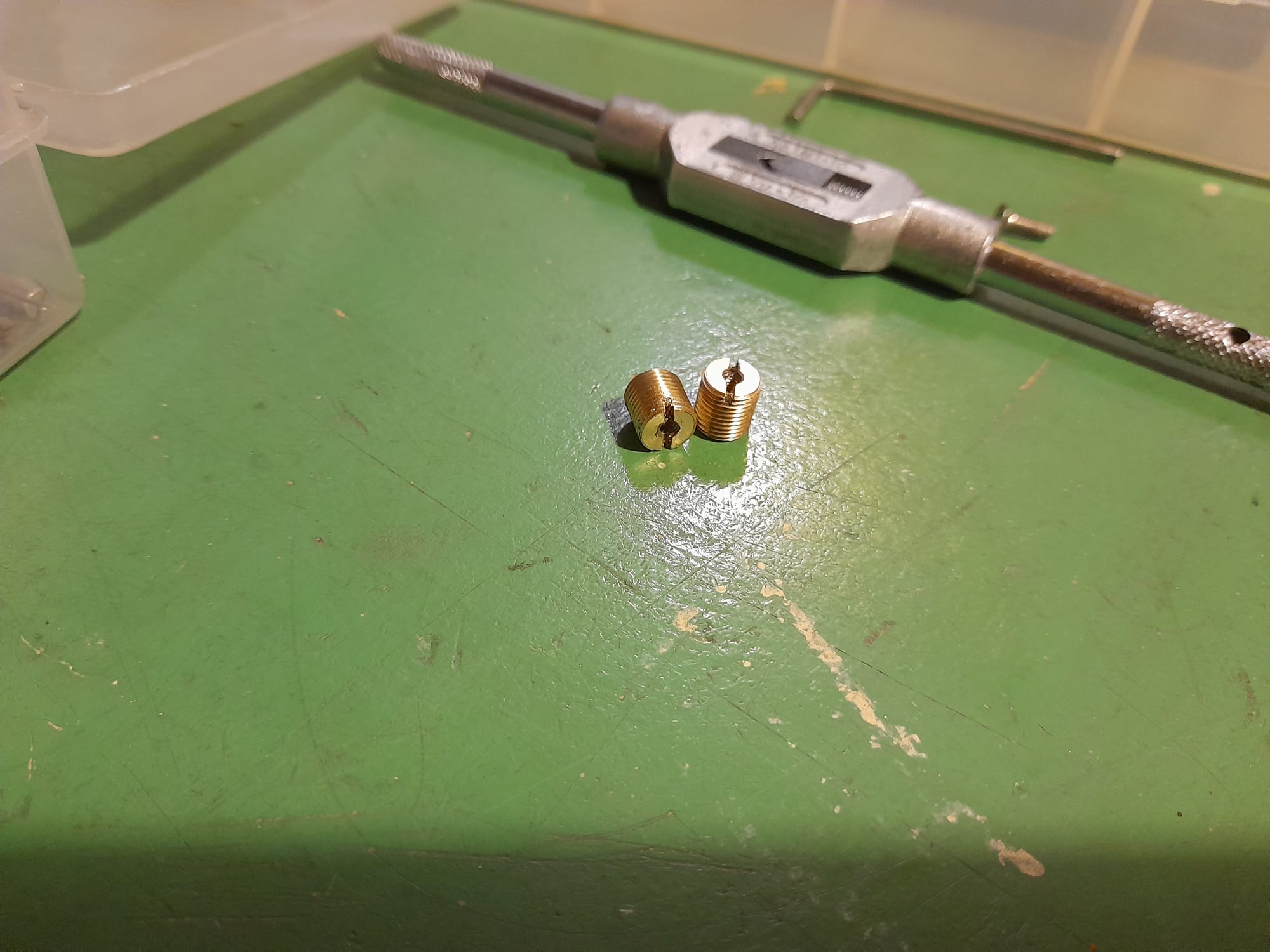

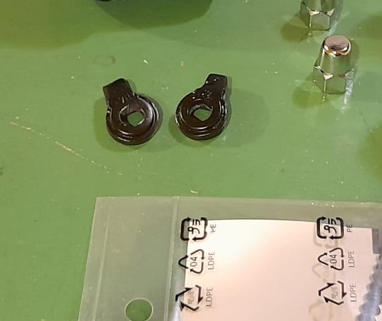

Ciao, piccolo aggiornamento.
Dal lato motore ho installato e cablato il tutto, le prime prove a banco mi hanno piacevolmente colpito, ottimo feeling tra movimento pedali e risposta del motore oltre ad un'arresto immediato dell'assistenza quando si smette di pedalare, devo ancora entrare nei settaggi ho solo sistemato le cose basilari come diametro ruota ecc.., ma sembra già apposto così.

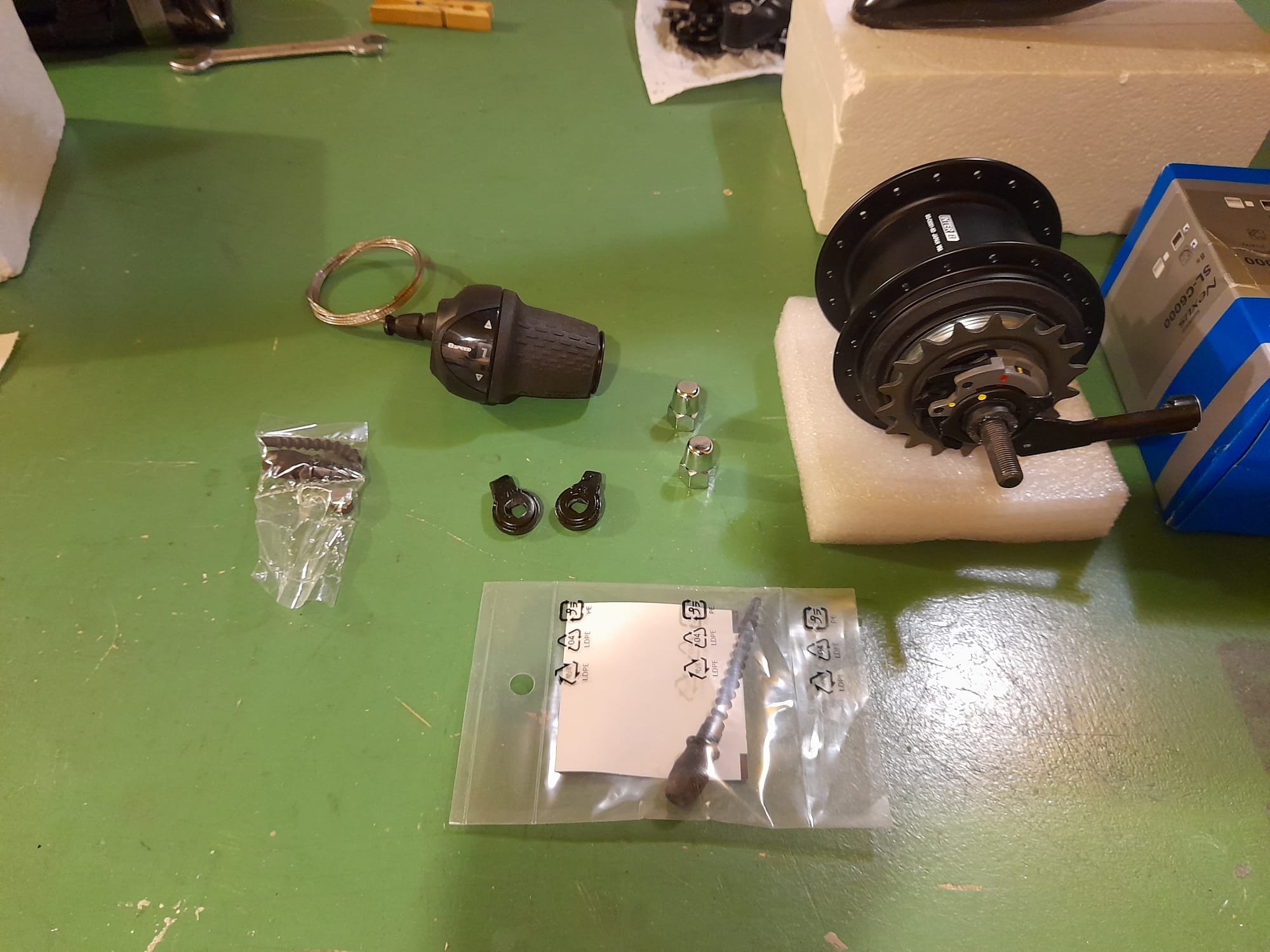

Approfittando dei lavori in corso ho deciso anche di passare ad un cambio al mozzo che su questa tipologia di trasmissione offre vantaggi e risolve alcuni problemini tipici di questa configurazione, il montaggio ha evidenziato subito il problema delle rondelle anti-rotazione ...come prevedevo, i forcellini hanno poco incasso quindi ho dovuto modificare le rondelle con la saldatrice.
Sono in attesa dei raggi per l'assemblaggio della ruota poi aggiorno il post.

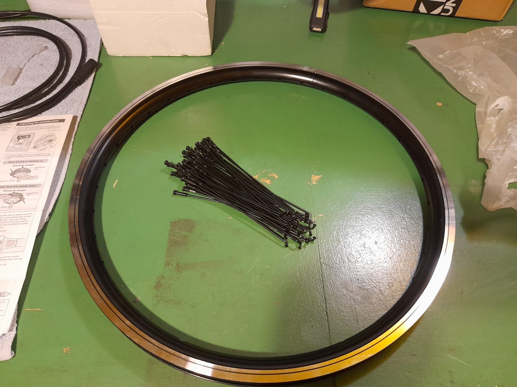

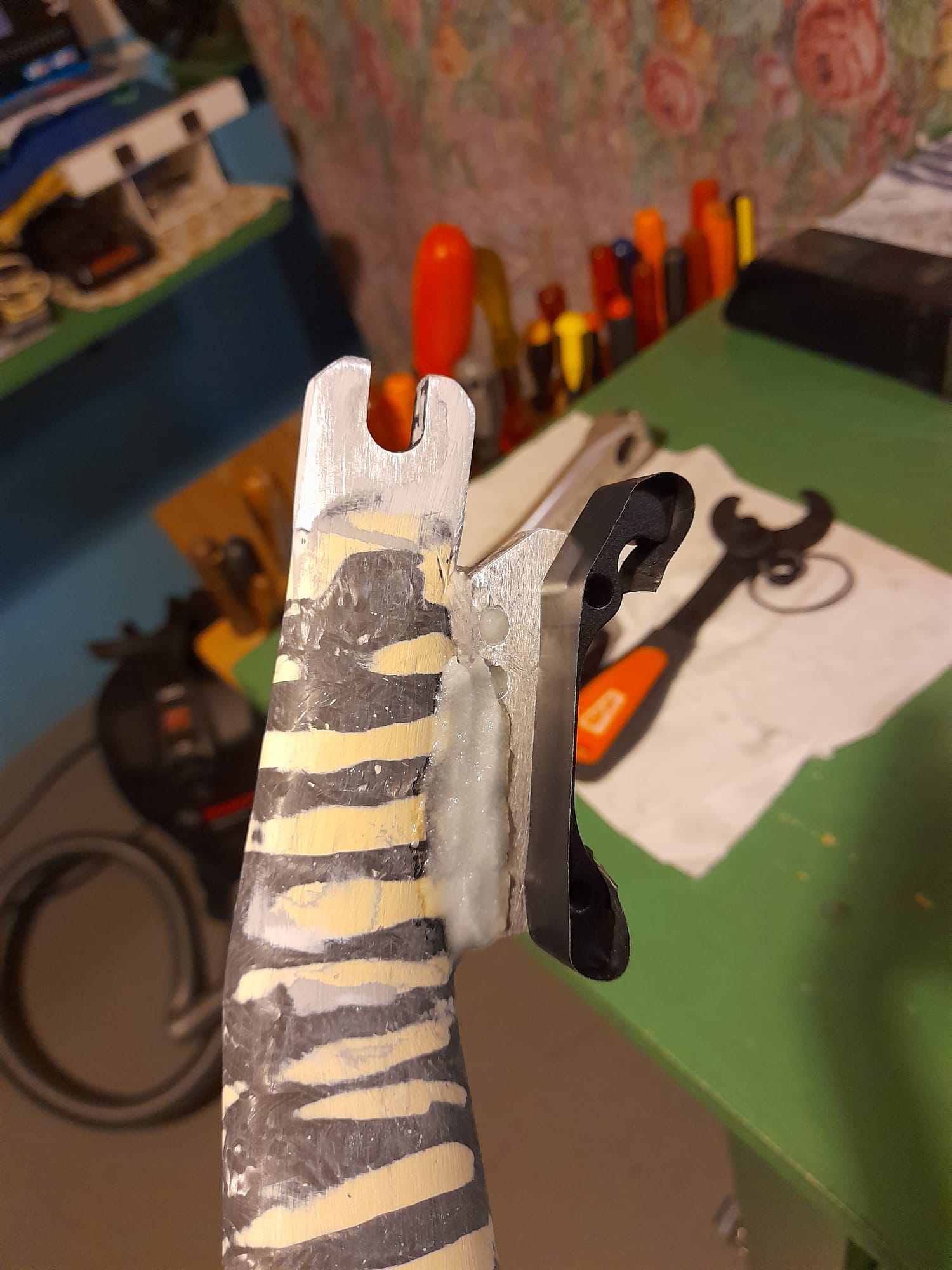

Ciao piccolo aggiornamento lavori.

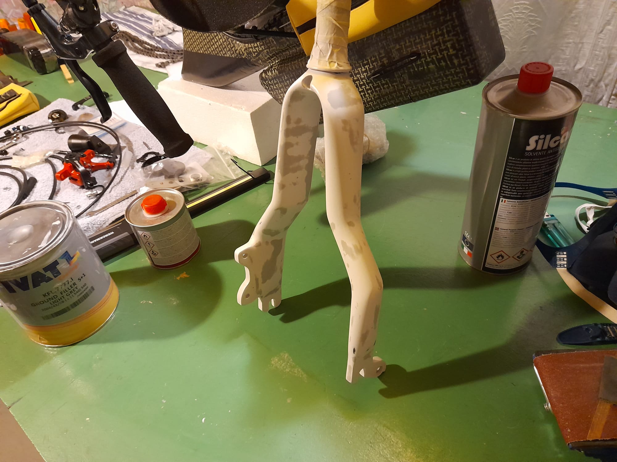

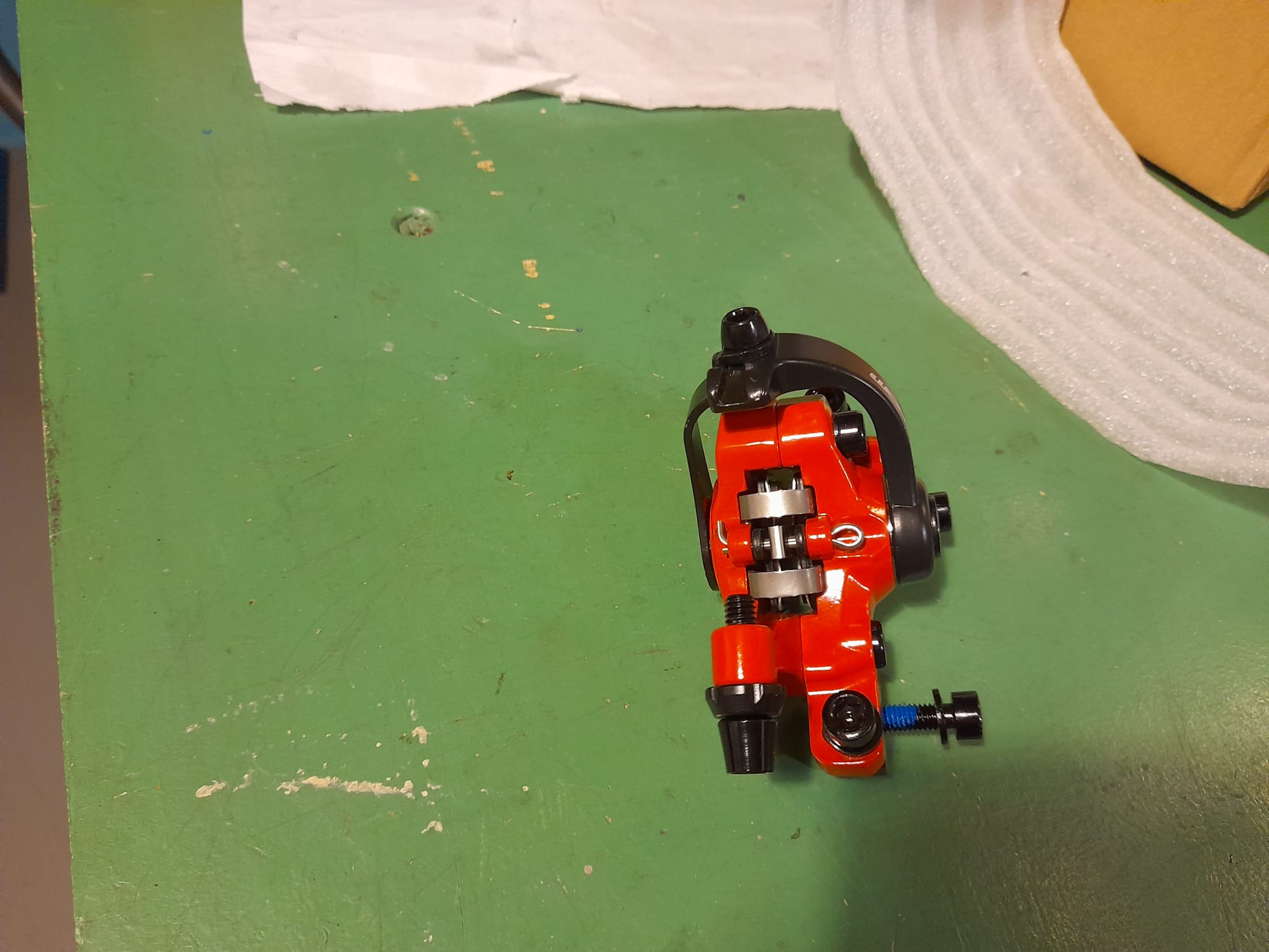

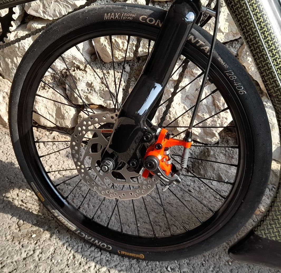

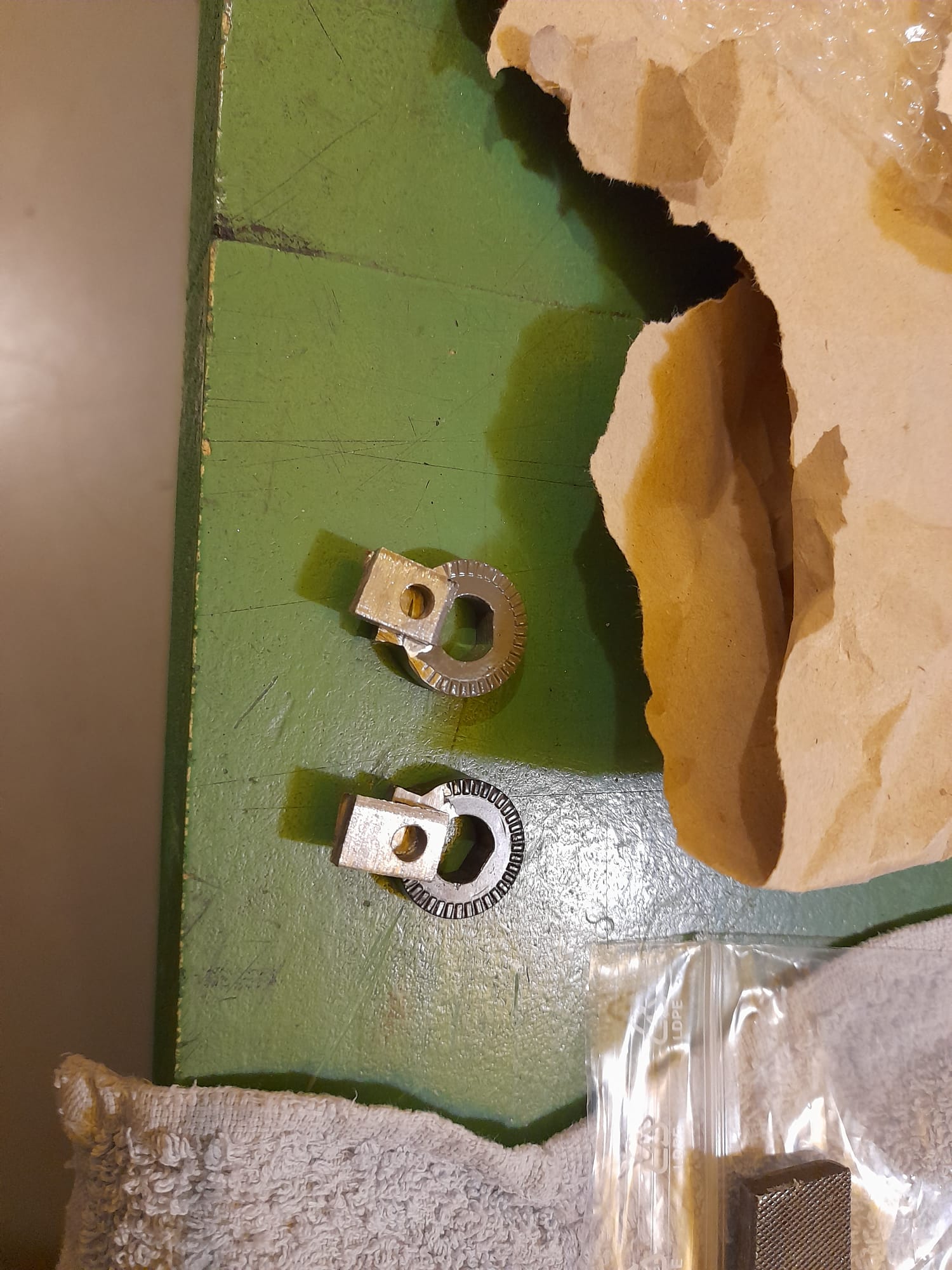

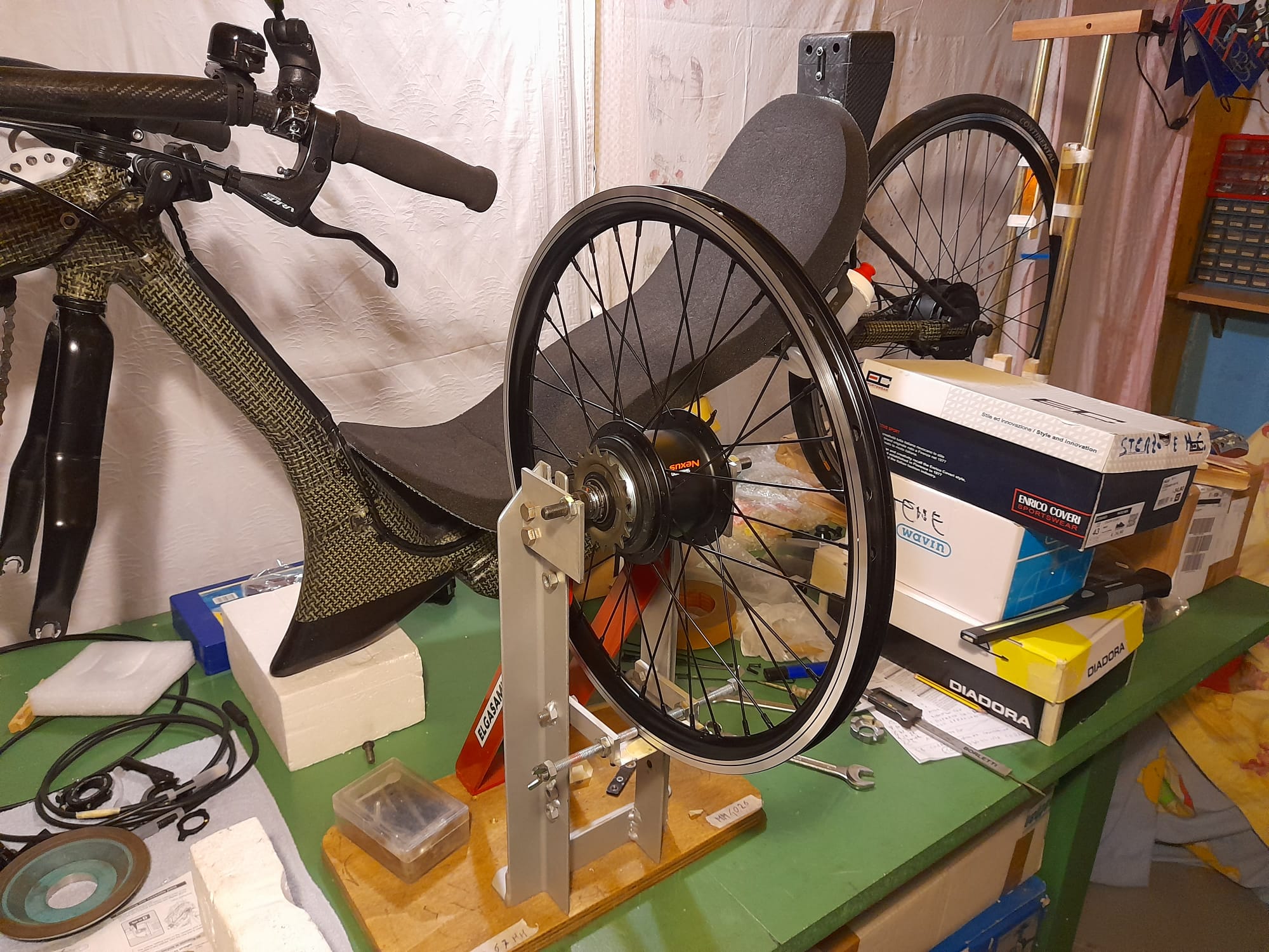

Finalmente arrivati i raggi ed ho quindi provveduto al montaggio della ruota, la raggiatura è in prima , grazie a tale incrocio sono riuscito ad inserire tutti i 36 raggi dall'esterno verso l'interno del foro/mozzo evitando così la forzatura di questi ad ulteriore sollecitazione delle flange ottenendo nel complesso un lavoro anche esteticamente migliore.

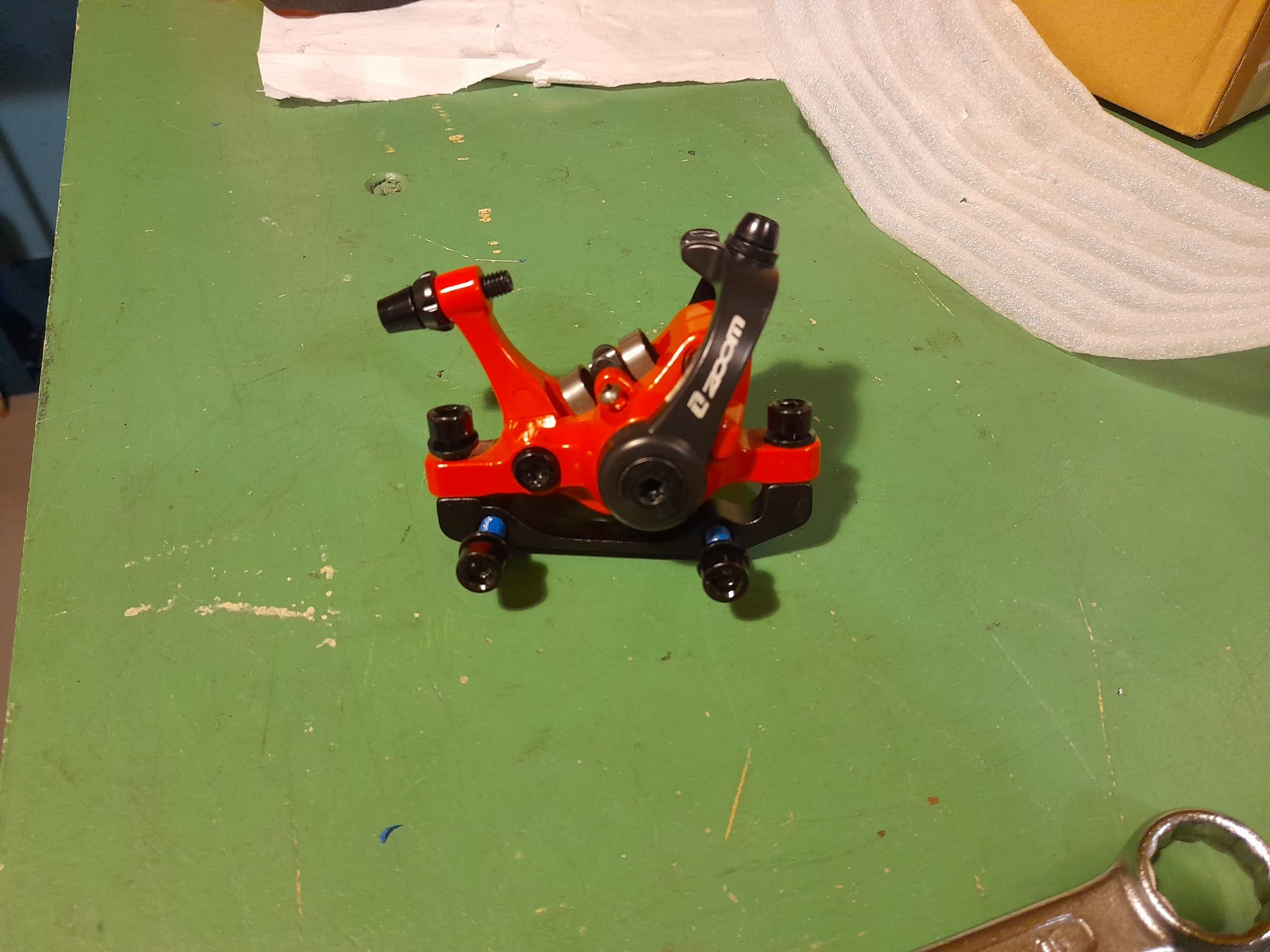

Ho deciso di passare anche al freno a disco almeno all'anteriore per due motivi, in primis ho rivisitato il passaggio catena e relativo posizionamento/arretramento della puleggia di rinvio che è andata a cascare ;) proprio a cavallo del freno interferendo con esso( problema già noto), secondo motivo è che ora con l'inevitabile incremento di peso del mezzo non mi sarei sentito sicuro.
Per non "gettare" le attuali leve ho deciso di montare una pinza meccanica, cercando qualcosa di economico ma migliore del solito ho scelto una zoom a doppio pistone, sotto un'aspetto tecnico trovo il sistema migliore dell'idraulico in quanto spesso causa sporco o altro uno dei due pistoncini è "pigro" o si blocca quindi spesso tocca prima uno e poi l'altro, qui invece usciranno sempre contemporaneamente, vedremo poi sul campo come va.
Ho necessariamente modificato la forcella applicando l'attacco disco, la tecnica è la solita...resina addensata poi attesa di inizio catalisi fino allo stato gommoso della massa e applicazione delle pezze di carbonio ( 3 strati per lato 200gr biassiale) premendo e plasmando al meglio il tutto, resinatura e copertura con nastro da elettricista, poi via di stucchi fondi vernice ed infine due mani di bi-componente trasparente, ho praticato dei fori sul pezzo di alluminio in moda che entri la colla e "leghi" bene.
A presto.

14619 Messaggi
Inserito il - 12/02/2025 : 20:47:20  Mostra Profilo Invia a andrea 104KG un Messaggio Privato  Rispondi Quotando
Le pinze meccaniche hanno anche dei vantaggi e se regolate bene frenano decentemente. Più volte nei miei viaggi mi sono trovato a scendere da una montagna con km di discesa e i freni ad olio si scaldano dopo poco, la pinza si indurisce e non frenano più bene. Con i meccanici questo problema non c'è e non è cosa da poco per chi fa quei percorsi.

Non condivido la complicazione del cambio al mozzo, con un hub un cambio normale va più che bene, a meno che non hai l'esigenza di cambiare da fermo...

Scusate se esprimo un mio modesto parere sui freni. Quelli meccanici la pinza agisce su un lato solo, come sui miei Avid bb7 che ho cambiato in idraulici. Le pastiglie si consumano in modo anomalo in quanto una rimane ferma e l altra viene premuta dalla pinza con rotore da una parte sola. Bisogna sempre stare lì a registrare la parte interna sennò striscia sul disco e fa rumore. Parlo per esperienza in quanto posseggo sia bici reclinata che trike e conosco, non di persona, Mauri71 su BRI.

Buongiorno a tutti, Renzo la pinza che vedi in foto è a "doppio pistoncino" ovvero quando freni escono contemporaneamente tutti e due esattamente come quelle idrauliche, le ho scelte proprio perché non mi piace il sistema delle classiche meccaniche per i motivi che hai descritto tu.
Andrea il cambio al mozzo l'ho scelto per migliorare alcune situazioni critiche tipiche di questa configurazione fwd( front wheel drive ), la mia bici oltretutto è una low-racer ( bici bassa ) ciò comporta ulteriori criticità durante la fase di cambiata e di sterzata in quanto la catena spostandosi fisicamente a dx e a sx va a sfiorare il telaio sui tornanti e in curve strette e ne risente anche la scorrevolezza del cinematismo con rumorini e grattatine continue, il cambio al mozzo risolve già questo visto che la catena è fissa e in posizione ottimale.
Gli altri due grandi vantaggi di tale scelta è che sparisce l'interferenza tra tallone piede destro con il deragliatore cambio che in certi casi diventa molto antipatico e la possibilità di cambiare da fermo che è impagabile specialmente su questo mezzo!
Questi almeno sono i presupposti poi vedremo alla resa dei conti se avrò fatto la scelta giusta.

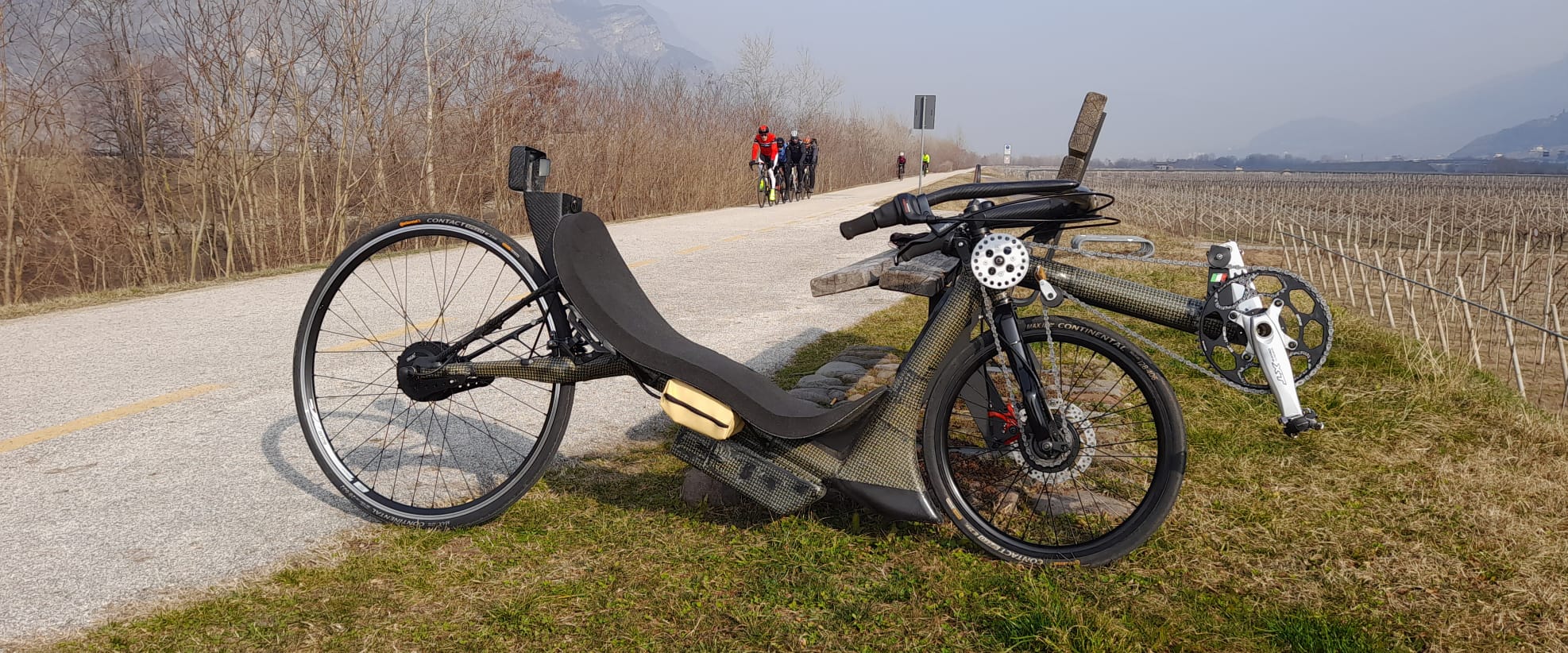

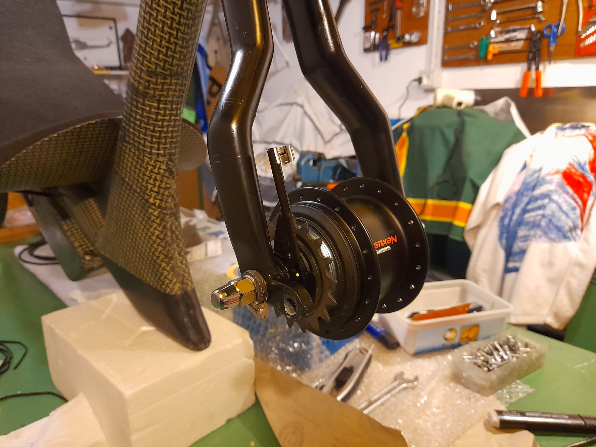

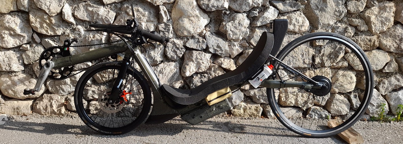

Inserito il - 21/02/2025 : 22:21:57  Mostra Profilo  Rispondi Quotando
Ciao , il mezzo è pronto per la prima uscita , in attesa di trovare il tempo e il meteo adatti vi lascio quattro foto.
Ho effettuato in realtà un primo test nell'accesso garage e sono rimasto piacevolmente colpito dalla buona spinta del motore e dalla sua erogazione, l'effetto "torque simulation" della centralina non è affatto male, qualche partenza in leggera salita ha mostrato un buon spunto del motore già con il 1° livello di assistenza, con meno di mezzo giro pedale e già parte , trovo il PAS migliore del bbs01 nonostante settaggi vari!
Il cambio al mozzo è un vero spettacolo!
Ci aggiorniamo ciao.

Inserito il - 24/02/2025 : 16:21:34  Mostra Profilo  Rispondi Quotando

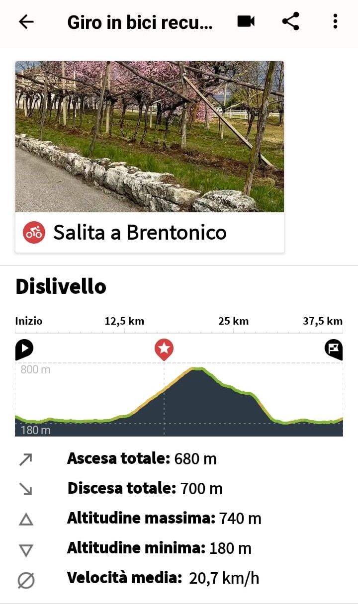

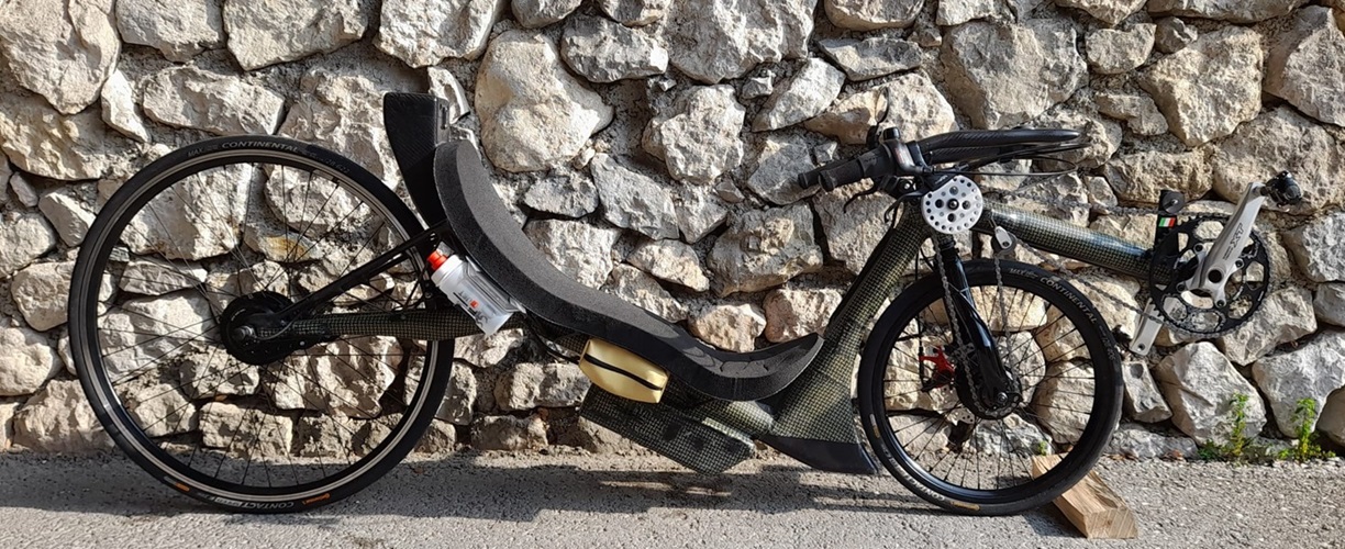

Ciao ieri prova del mezzo

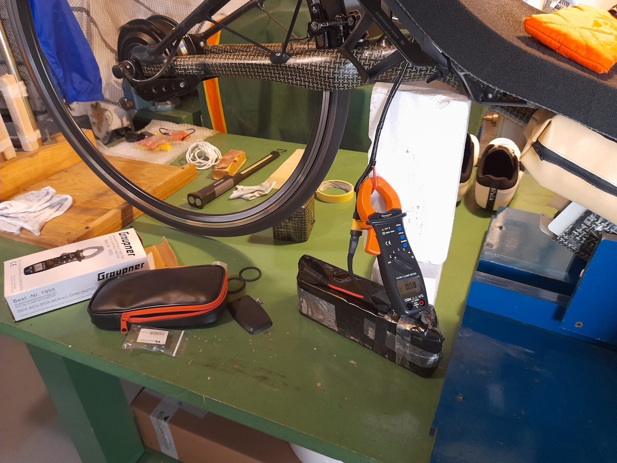

Il giretto si è svolto su pista ciclabile con una percorrenza di circa 70km e cerco di riportare le mie prime impressioni:
L'aumento di peso ha dato notevole stabilità alla bici come immaginavo, è molto più bella e plastica da guidare rispetto a prima :] , confermo la spettacolarità del cambio interno!!! oserei dire "la morte sua" di questa bici, le cambiate/scalate risultano sempre precise velocissime silenziose e senza alcun tipo di tentennamento o grattate, bellissimo feeling mi ha dato anche il comando revoshift , preciso semplice e ti permette di non spostare nemmeno un dito dalla manopola, il potersi fermare ad uno stop o in un punto critico permettendosi il lusso di arrivare con una marcia sbagliata ..beh non ha prezzo e l'ho potuto proprio verificare! :)
Direi 10 e lode anche dal lato motorizzazione, solo per questa prima uscita non ho impostato alcun limite alla velocità massima che si è rivelata di 36/37 kmh ( da ri-verificare il corretto settaggio display perché mi sembra troppo.. ) limite oltre il quale il motore cessa la sua assistenza o non spinge più, un'esagerazione che mi ha regalato un'giro a razzo con punte anche di 40 all'ora ma pure un relativo e ovvio prelievo di energia da parte della batteria, secondo l'indicatore "approssimativo" del display avrei consumato 2 tacche su 4 :huh: , tutto comunque da rivedere bene con altra strumentazione.
Il livello di assistenza utilizzato per l'intera uscita è stato il 2° mentre il 3° o 4° solo per pochi metri nelle salitine più ripide dove ho evidenziato una buona spinta anche a velocità basse, mai usato il massimo 5°, ma sarà solo un percorso in montagna a dare il verdetto sulle prestazioni di arrampicata.
L'erogazione si è confermata molto buona dolce e senza strappi, unica nota non proprio positiva è il rumore del motore che in realtà non è eccessivo ma nel caso mio è posizionato proprio sotto le orecchie :rolleyes:
Un'occhio alle temperature a fine giro, motore completamente freddo al tatto mentre il controller appena tiepido, seguirà un'altra recensione dopo aver provato la Mp2 in salita per ora devo dire che sono rimasto molto soddisfatto di tutte le modifiche eseguite e del comportamento complessivo della bicicletta! vi lascio uno scatto e alla prossima :b:

Mauro71
132 Messaggi
Inserito il - 28/02/2025 : 14:15:07  Mostra Profilo  Rispondi Quotando
Mah guarda ti confesso che avevo il tuo stesso dubbio infatti non appena ho potuto montare le ruote ma ancora senza trasmissione l'ho provata nella discesina sotto casa per rendermi conto di come andava sta roba qua e sono rimasto piacevolmente colpito dal fatto che andasse diritta e in equilibrio.
Poi una volta finita l'ho testata pedalando e li ho avuto dei problemi, a tal punto che stavo per abbandonare il progetto, la bici era instabile in velocità , poi ho capito che c'era un'errore nel posizionamento della puleggia e la forza applicata ai pedali influiva negativamente sullo sterzo, risolto ciò è cambiata totalmente, chiaramente nel frattempo ho fatto anche dei km ed ora mi rilasso guidandola che è un piacere.
Chiaramente parliamo di una bici totalmente diversa dalle verticali e va imparata e condotta "dandole sempre del Lei"
Quando ti fermi metti giù un piede o entrambi, oppure anche solo una mano senza sganciarmi dai pedali per un breve stop&start
ciao

Mauro71
132 Messaggi
Inserito il - 10/04/2025 : 22:18:50  Mostra Profilo  Rispondi Quotando
Ciao a tutti vi aggiorno sulle prime impressioni della bici immersa nell'habitat montano :P
Premetto che ho fatto un paio di salitine tranquille in giornate diverse, la prima è stata un'ascesa di soli 200 mt ma con pendenza media del 7,1% purtroppo ho trovato un cantiere e mi son fermato li, ieri girettino completo con salita a Brentonico ripercorrendo parte della tappa del giro di quest'anno, pendenza media sempre attorno al 7% per i dati allego schermata Komoot.
Che dire...si sale senza problemi particolari, i tornanti anche i più stretti si compiono senza interferenze ruota, chiaramente l'andatura è bassa quindi serve un minimo impegno per mantenere l'equilibrio diversamente dal trike a cui ero abituato , riesco comunque a rimanere rilassato come speravo e mi godo veramente il mezzo :D .
Dal lato motore direi che sono anche li soddisfatto, dopo varie prove il livello di assistenza con il migliore compromesso spinta/autonomia è risultato essere il 2°, il 3° va usato " cum grano salis" a meno di non avere una batteria più generosa, con il 4° si inizia ad avvertire una buona spinta mentre sul 5° si scatena la furia e si sale praticamente solo girando i pedali :o: !! ...non credevo in tale potenza, unica nota negativa è il rumore che nella massima assistenza diventa fastidioso ed inquietante, non so se sia normale....! molto buone le temperature dopo una salita di 700mt tutta con 2° level motore praticamente freddo e centralina appena tiepida.
Vi metto quattro numeri tanto per farsi un'idea a chi volesse elettrificare, ho fatto le prove a banco con pinza amperometrica per verificare gli assorbimenti reali sotto carico( frenando la ruota a vari livelli di velocità), che poi ho notato non esserci praticamente alcuna differenza di assorbimento tra il salire ad 8kmh piuttosto che a 20 o 25 kmh, in pratica spiegandola semplice( rigorosamente solo per i novelli che leggono) la centralina in base al livello scelto eroga un tot di ampere e stop quindi a qualsiasi velocità/peso tu salga il consumo sarà identico e determinato solo dal livello scelto anche rallentando fino al blocco della ruota, solo al superamento della velocità limite impostata che nel mio caso è di 25 kmh la corrente inizia a calare e ovviamente pure i consumi.
E' un sistema "ignorante" ,come il bbs, e meno raffinato dei moderni motori con sensore di coppia ma molto più allenante ed affidabile e una volta imparato non fa sentire la mancanza di un torsiometro, allego i dati di assorbimento sui 5 livelli rilevati con la pinza:
1° Amp 2,73
2° " 4,27
3° " 7,16
4° " 10
5° " 18
La mia batteria è una 36 Volt 14,4 Amp di capacità che corrispondono ad una 518 Watt per ora, quindi utilizzando ad esempio il 2° livello avremo un'assistenza di circa 150Watt medi ( 170 a batteria carica e 130 a batteria scarica) la stessa che utilizzo sul mio trike con la differenza che qui avendo un motore posizionato dopo il cambio la resa è inferiore e quindi l'apporto muscolare richiesto è leggermente superiore, per i più "pigri" l'ideale sarebbe il 3° livello che però svuota il serbatoio più velocemente -_- .
In termini di autonomia tenendo conto di una salita con costante utilizzo di motore , con il secondo livello impostato e una disponibilità di 13 Ampere ( lasciando un margine nell'accumulatore) dovrei poter disporre di circa 3 ore , con il 3° livello ovvero un'apporto di ben 250Watt salirei comunque per circa 1 ora e 50 minuti.
Sperando di aver contribuito al forum vi ringrazio e buone pedalate.
174,92 KB
328,64 KB
445,16 KB
Modificato da - Mauro71 in data 10/04/2025 22:23:31
14619 Messaggi
Inserito il - 11/04/2025 : 00:22:23  Mostra Profilo Invia a andrea 104KG un Messaggio Privato  Rispondi Quotando
Ottimo, grazie del report! Non fidarti del fatto che ilmotore è freddo, è isolato dall'esterno e se sali piano su lunghe salite il rischio bruciatura esiste.. te lo dice uno che ha perso il conto dei motori bruciati...
