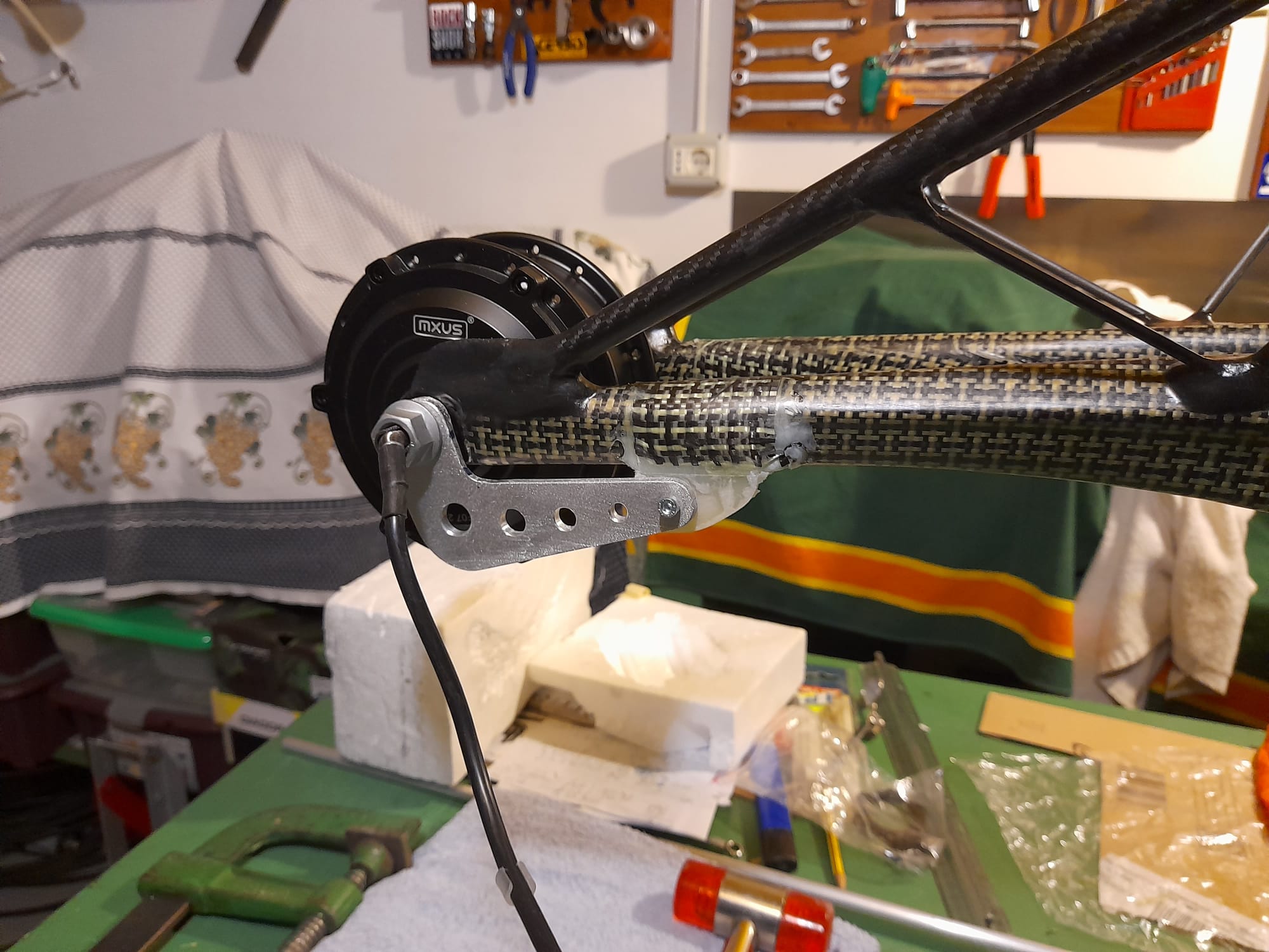

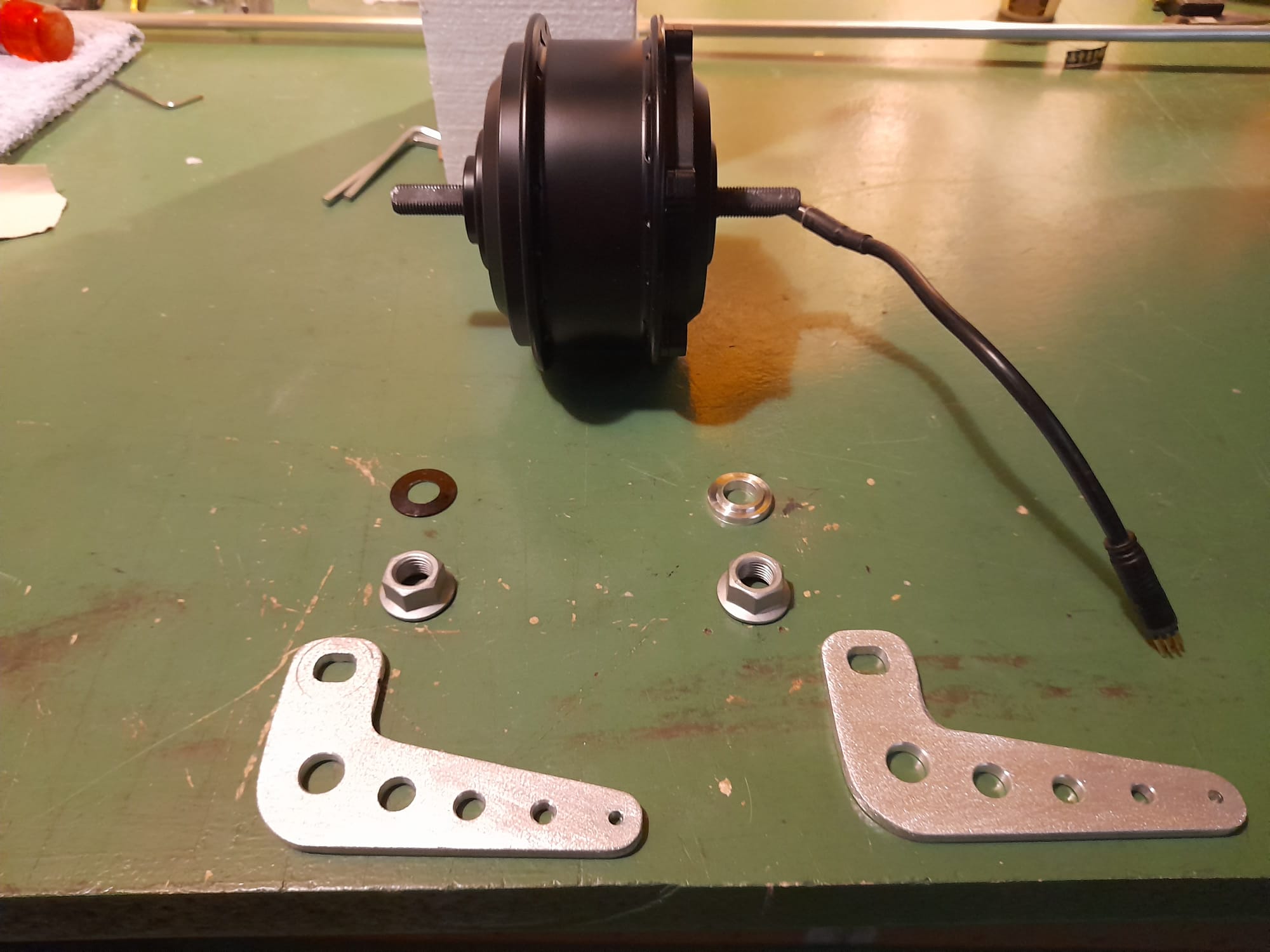

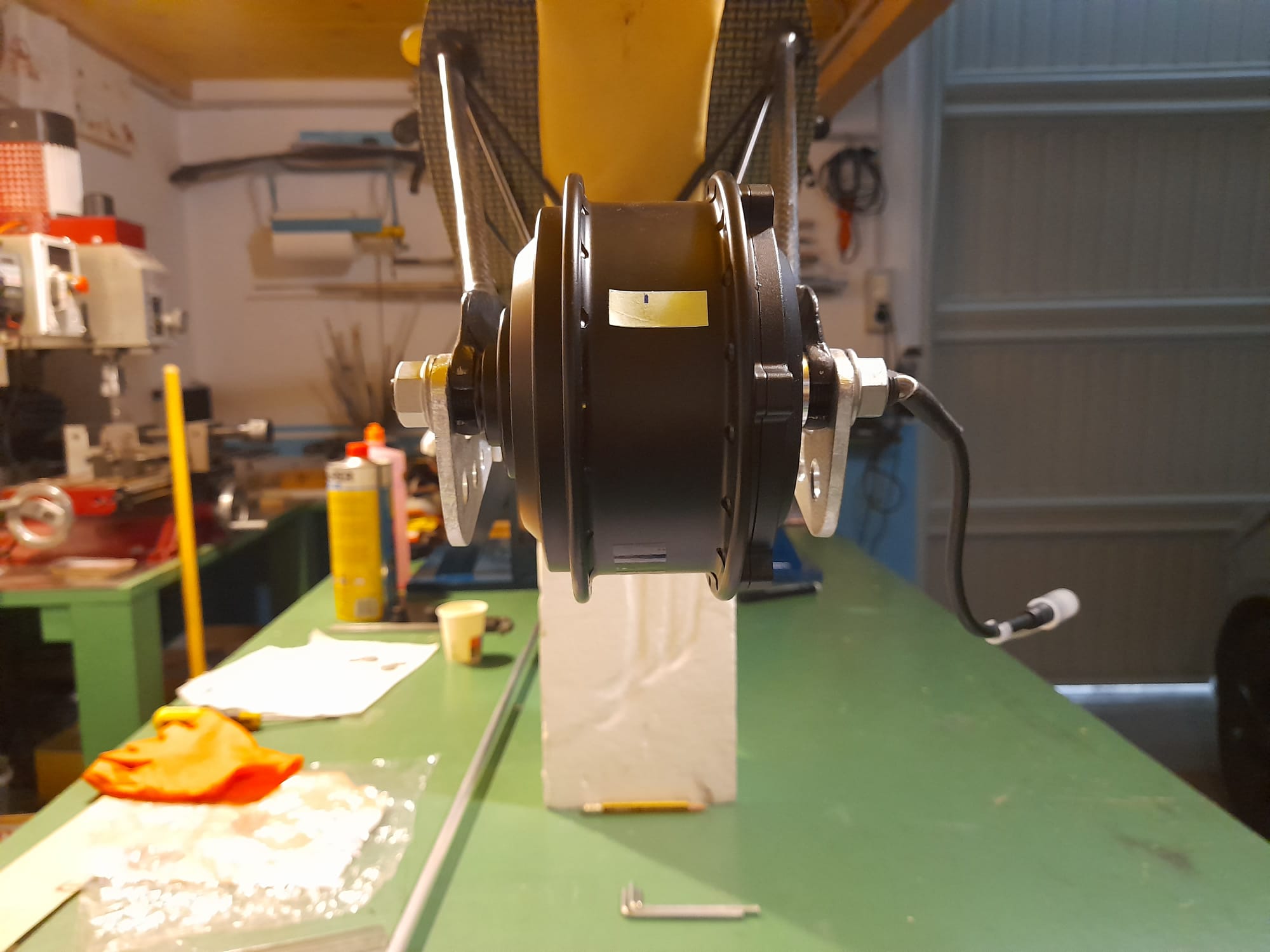

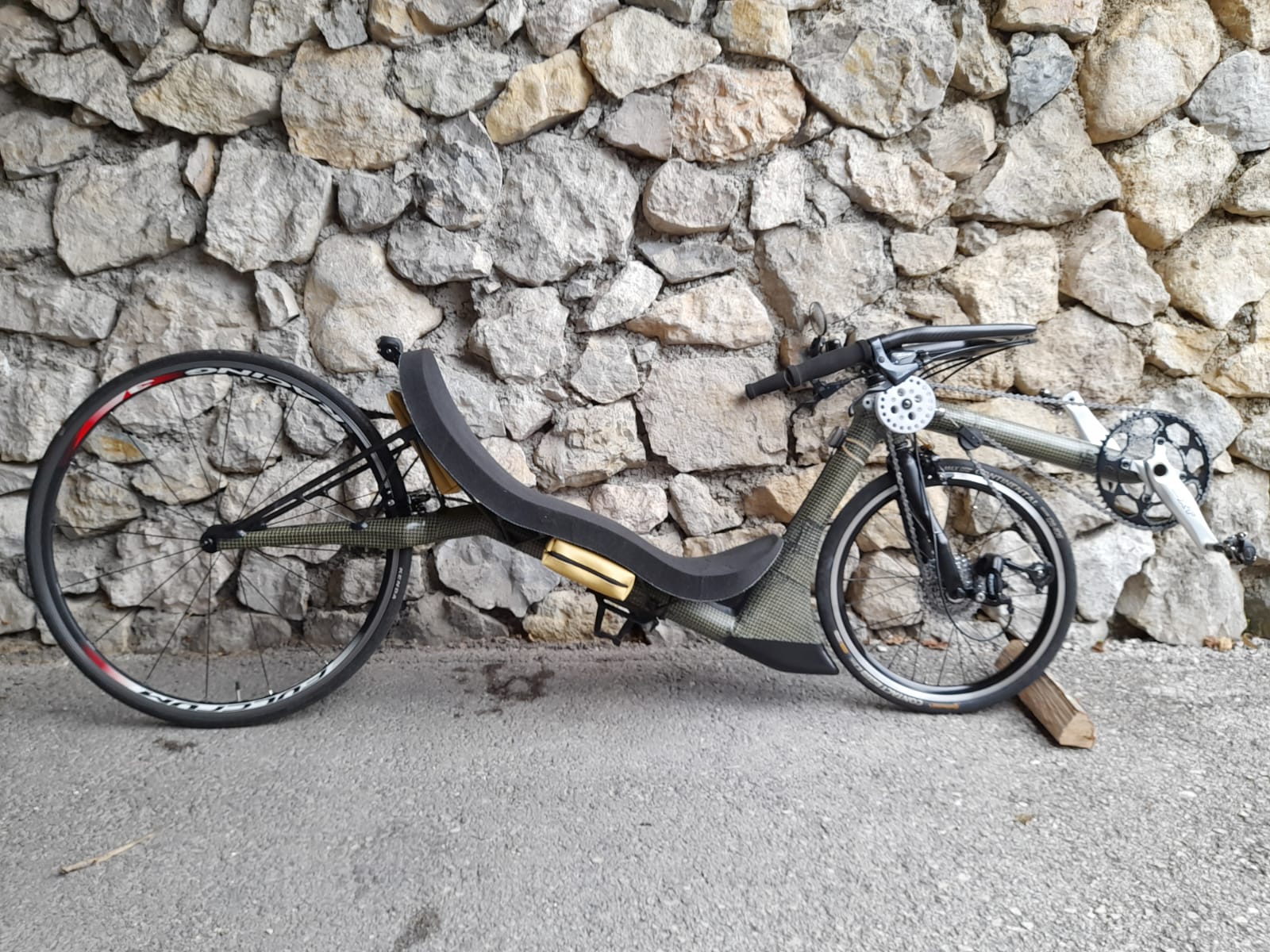

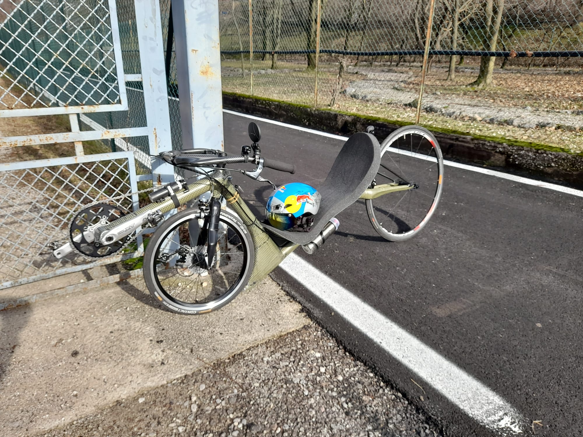

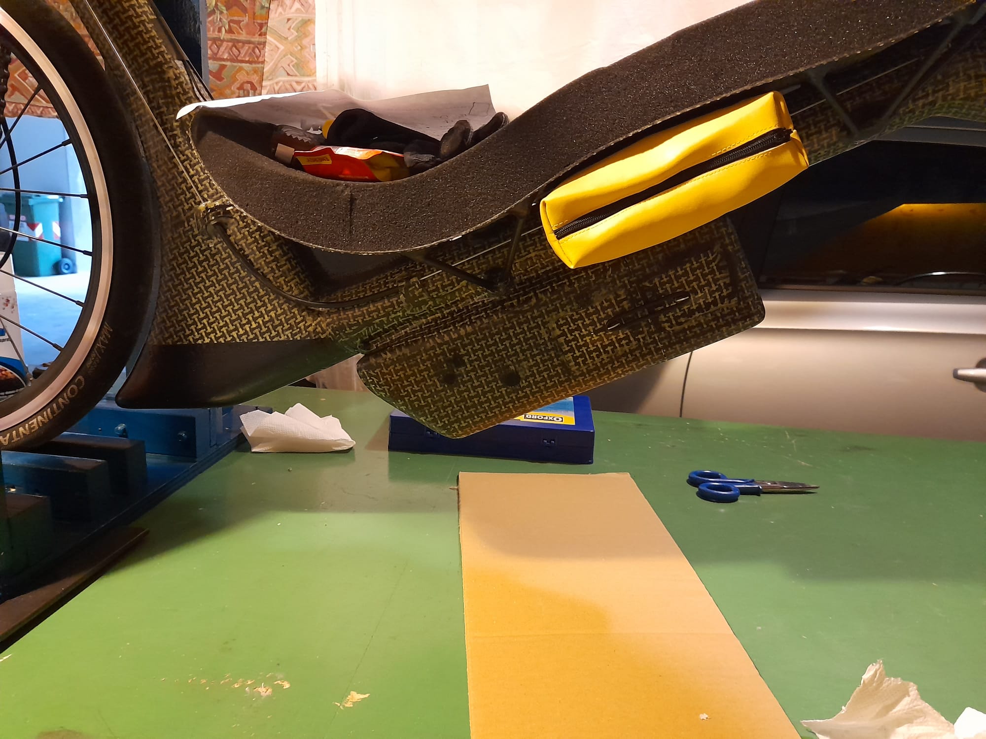

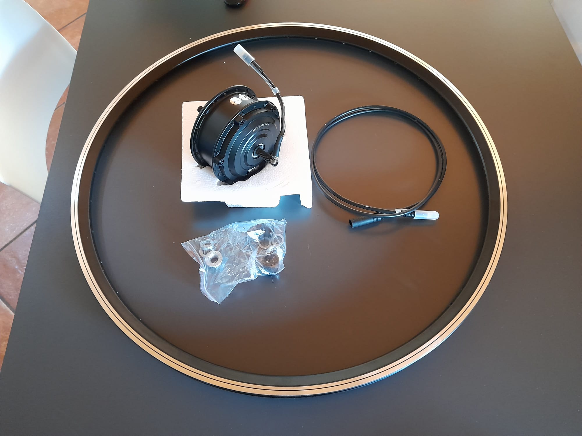

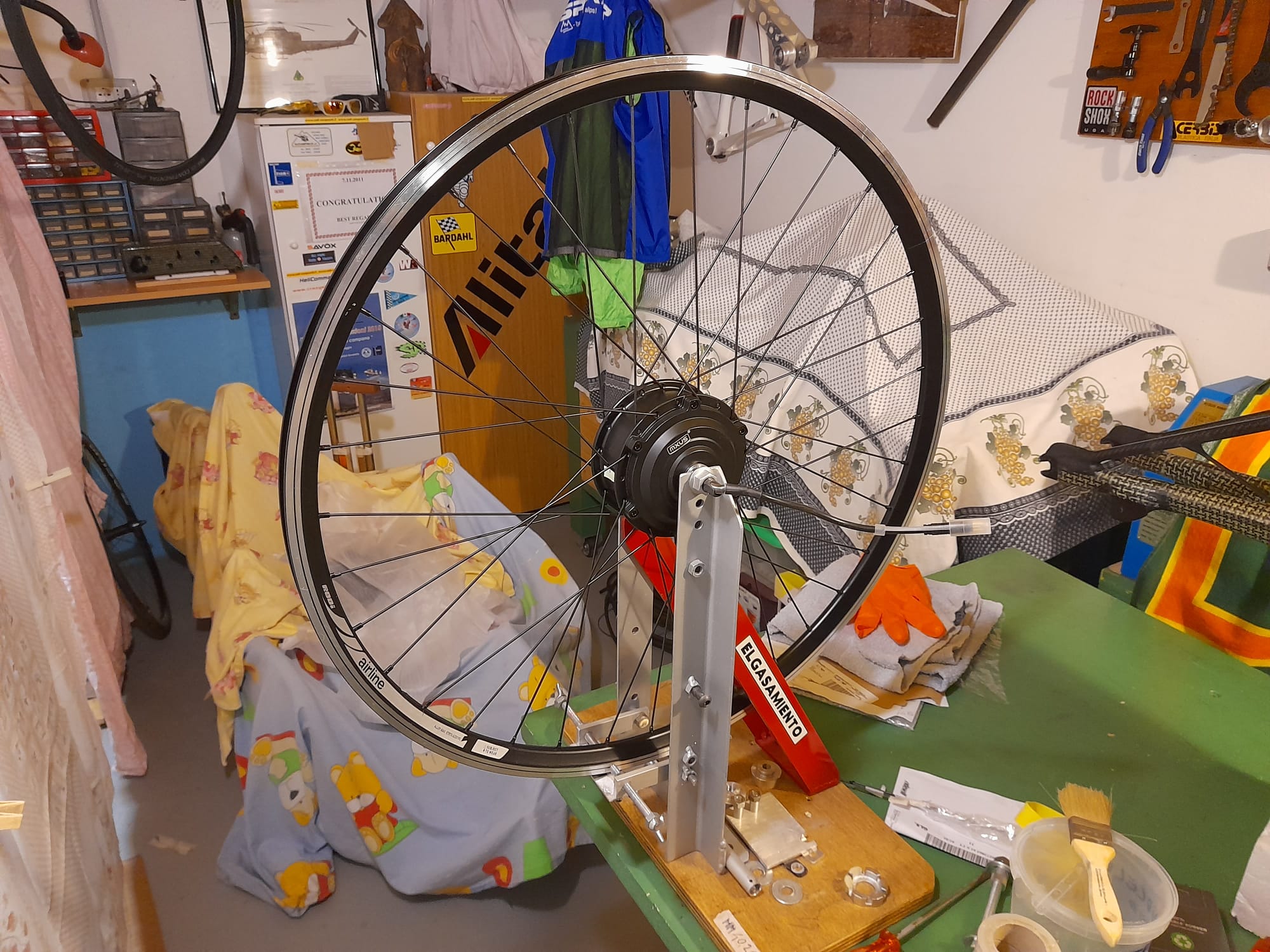

Ciao a tutti mi ritrovo qui per condividere col forum la mia ultima costruzione, la bici è nata in realtà un'annetto fa ma l'ho dovuta modificare e "metabolizzare" in quanto ti obbliga a reimparare come si fa ad andare in bici!!
Una volta capita poi inizia il divertimento ed ora mi sto divertendo parecchio, è bella scorrevole in pianura si tengono i 28/30 kmh col minimo sforzo, nelle salitine con la trazione anteriore e ruota da 20" si arrampica agevolmente ma haimè qui in Trentino ci solo le salitone vere quelle che vorrei affrontare anche con questa bici e credo che un motore sia la soluzione per non trasformare l'uscita in un calvario !
La mia idea è di montare un hub sulla ruota traente che è quella anteriore da 20", su questo tipo di mezzi l'avantreno è molto caricato quindi non temo problemi di slittamento su strada asciutta, otterrei anche un baricentro più basso rispetto ad un motore posteriore su ruota da 28", tra le varie opzioni in commercio il keyde sarebbe la morte sua, piccolo e disponibile con divere forature cosi potrei riutilizzare raggiandolo ex-novo il mio cerchio attuale da 24 fori.
Sul forum non ho trovato utenti che abbiano montato tale motore su ruota da 20" quindi chiedo se qualcuno ha esperienze a riguardo per capire eventualmente il tipo di motore ( rpm volt) più adatto e conseguentemente che velocità max potrei ottenere.

per le salite "vere" un hub è sempre problematico, nel senso che riscalda e si brucia... però tu hai il vantaggio di una ruota da 20, quindi se prendi un 201 rpm (che non sono mai veri) dovrebbe tirare molto a scapito della velocità (di solito pur dovendo fare i 25kmh, tutti quelli che ho avuto arrivavano ai 30 circa...)
Quindi in teoria, dovrebbe assisterti fino a circa i 20kmh, che in salita sono tentissimi, ma in pianura pochi.
Purtroppo con l'hub non puoi avere velocità e tiro insieme...

Grazie della replica Andrea, esatto tenendo conto della ruota da 20" non credo di avere problemi visto che ci fanno le salite con quella da 28",sul sito ufficiale Keyde alla voce rpm c'è scrito 160/260 ma non mi è chiaro se intendono la disponibilità di solo questi due tagli di avvolgimento o se ci sono anche altre vie di mezzo, sul sito di Ethos bike
rivenditore nostrano c'è scitto solo 260 rpm/volt.
Comunque 20kmh mi sarebbero più che sufficienti in salita, in pianura non serve motore.
Grazie ciao

260 rpm su 20" fai 25kmh @36V
V in Kmh = rpm motore x circonferenza ruota x 0.06
Ovvio che se alimenti @48V la musica cambia, ma a te serve aiuto in salita..

Buongiorno al forum, dopo varie valutazioni ho quindi deciso per la motorizzazione della ruota posteriore con motore mxus 36v 250Watt, diventerà quindi una bici a trazione "integrale".
Oggi sono arrivati i primi componenti ovvero motore e cerchio da 28" a 36 fori quindi potrò prendere tutte le misure del caso ed una volta inserite nel calcolatore acquistare i raggi, e qui l'amletico dubbio...come raggiare?
Ho letto varie e vecchie discussioni a riguardo con altrettante opinioni talvolta discordanti chiedo quindi ,tenendo conto che non ci sono freni a disco e non c'è la trazione "umana" ma solo ed esclusivamente la forza del motore e che il tutto è ripartito su ben 36 raggi, se è possibile una raggiatura di tipo radiale !? non so se qualcuno ci ha mai provato...
Mauro

Esclusivamente la forza del motore? Un motore da 250W quando è sotto sforzo arriva ad erogare almeno 540W di potenza, altro che trazione umana! Ecco che ti sconsiglio decisamente la raggiatura radiale che oltretutto ammortizza MOLTO meno rispetto a quella con raggi incrociati... Visto che il motore è piccolo ed il cerchio è da 28" potresti arrivare anche a raggiare con tre incroci, ma personalmente ti consiglio di fare quella a due soli incroci.

Ciao Barba e grazie per il tuo intervento, effettivamente non mi rendo conto della coppia di questi hub ...ho questa impressione che siano "fiacchi".
Ok per la raggiatura in seconda, procedo quindi ad ordinare i raggi.

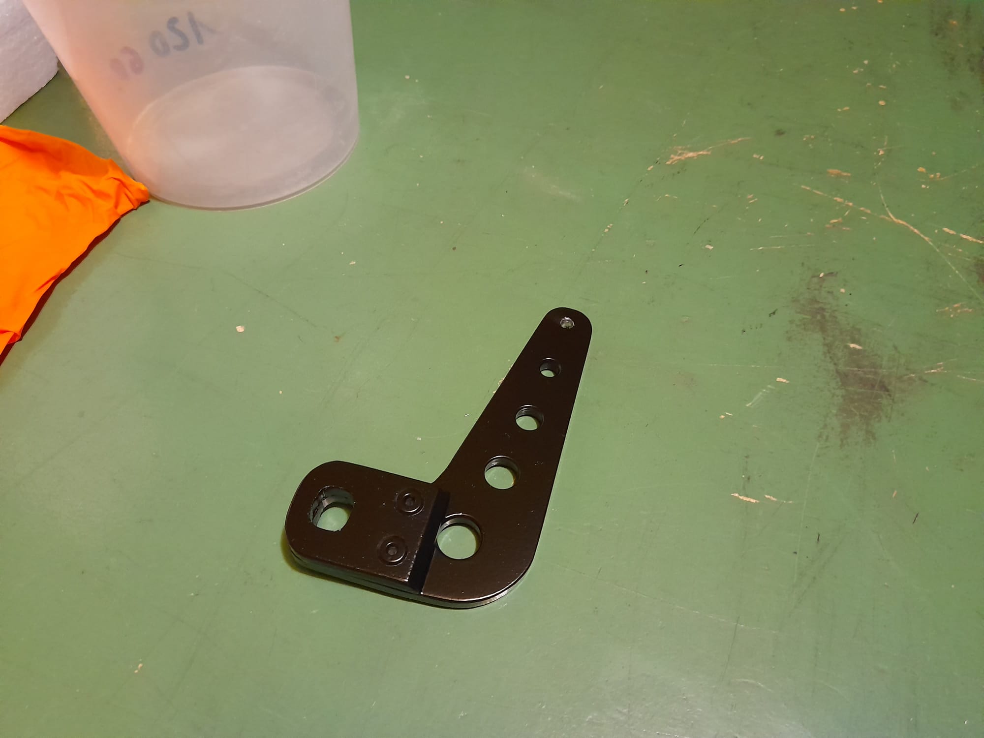

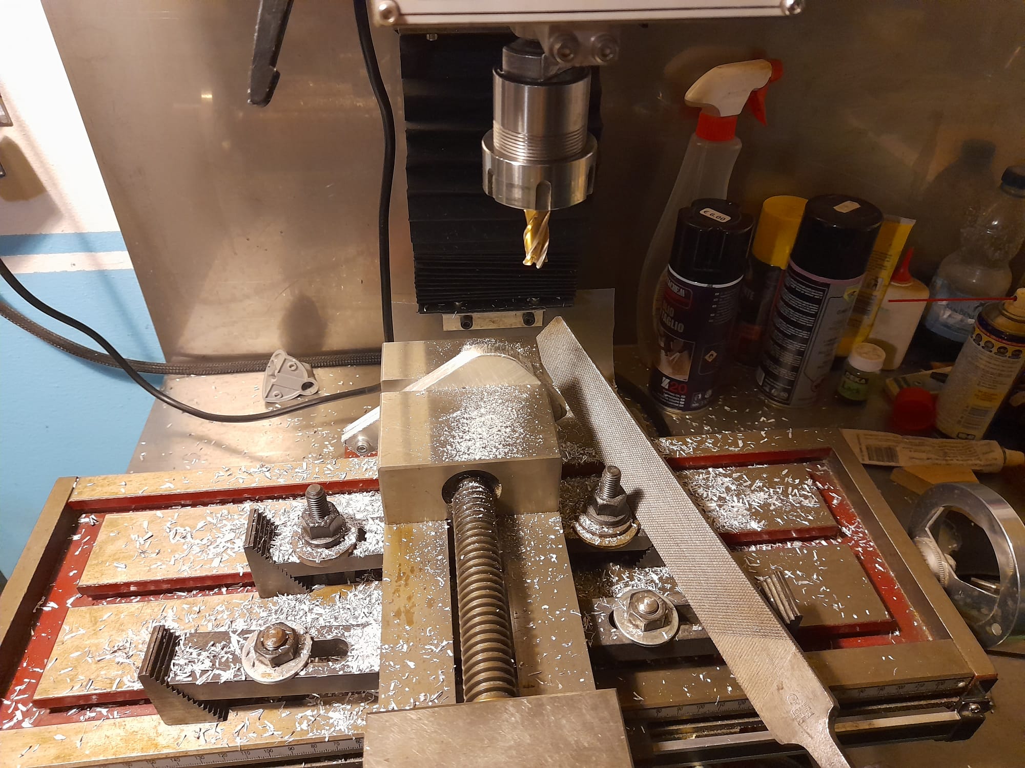

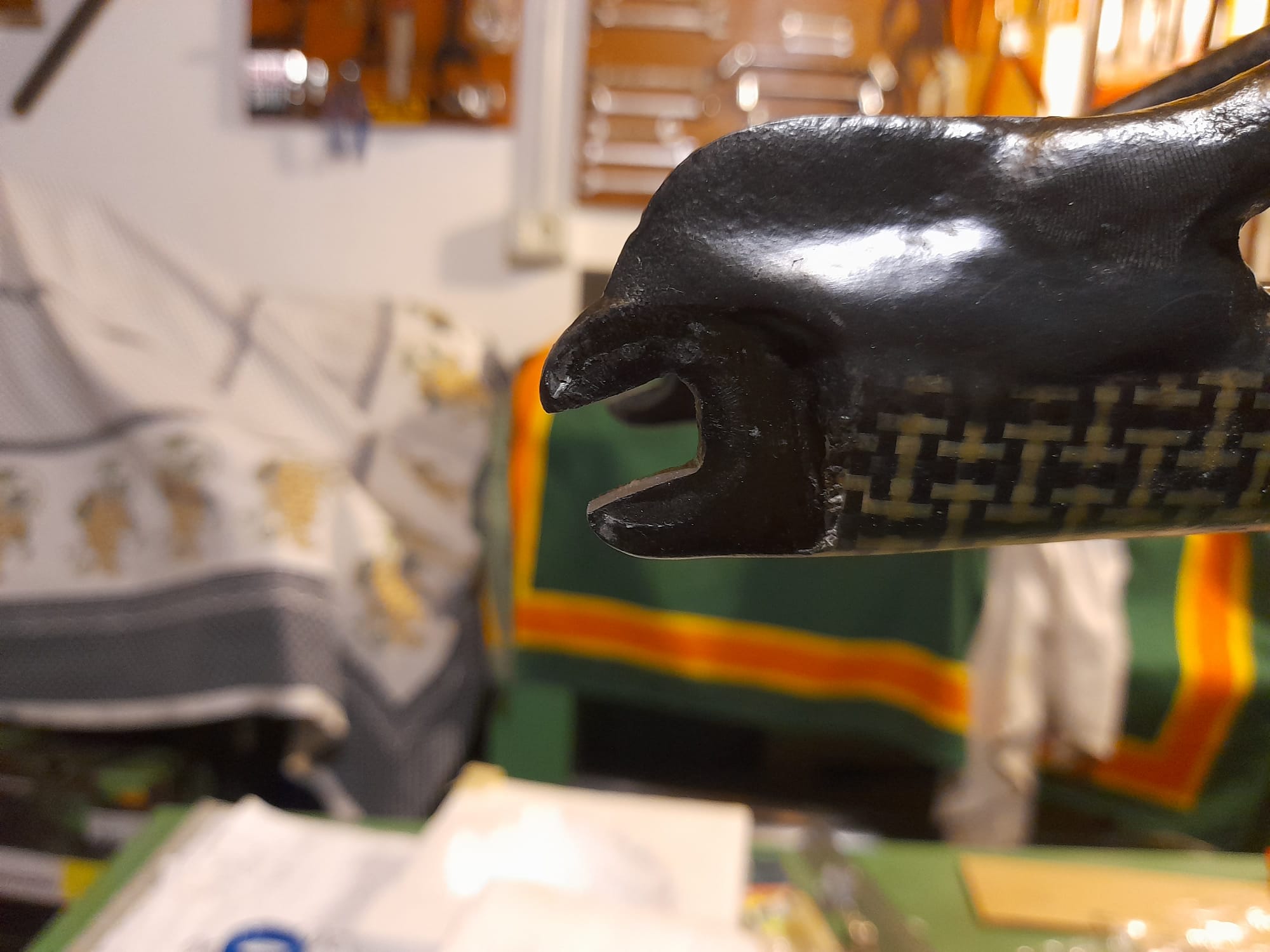

Ciao piccolo aggiornamento, ho deciso di realizzare due torque-arm in quanto i forcellini sono full-carbon e non mi fido, così facendo ottengo più vantaggi in un sol colpo, in primis tolgo la coppia dai forcellini che essendo appunto in compositi credo sarebbero stati fresati dal perno del motore ma contemporaneamente impediscono la fuoriuscita della ruota senza obbligarmi a serrare troppo i dadi stressando il materiale.
Come si vede infatti dalla foto i forcellini essendo concepiti per una forcella anteriore ( il carro posteriore é una forcella da bdc "camuffata") sono quasi orizzontali quindi anche con il peso la ruota non sarebbe rimasta in sede in modo sicuro a meno di non serrare molto , per ultimo le Arm fungono anche da rondelle, ho poi tornito i corretti distanziali.
In attesa di raggi e centralina vi saluto.
Mauro

36565 Messaggi
Inserito il - 14/11/2024 : 08:33:21  Mostra Profilo Invia a Barba 49 un Messaggio Privato  Rispondi Quotando
In un caso come il tuo i torque sono indispensabili, sia per contrastare la rotazione dell'asse in accelerazione che per impedire la fuoriuscita dell'asse dalla sede in caso di danni ai forcellini, quindi hai fatto veramente un buon lavoro...
Unico problema è il materiale che hai scelto, per esperienza di dico che l'alluminio (in ogni sua derivazione) non è in grado di evitare nessuno dei problemi di cui stiamo parlando, occorre l'acciaio!
Mauro71
134 Messaggi
Inserito il - 14/11/2024 : 14:11:52  Mostra Profilo  Rispondi Quotando
Barba...così mi ammazzi!!
In realtà volevo farlo in ferro ma poi ho optato per un'alluminio da 5mm di spessore sia per facilità di lavorazione che per il peso.
Ho notato che i torque arm si montano solo su un lato mentre io ne ho due quindi raddoppio e bilancio lo stress, dici che non basta?
---ma quanta cavolo di coppia hanno questi hub legal-power??!!
ciao
Modificato da - Mauro71 in data 14/11/2024 14:12:33
36565 Messaggi
Inserito il - 14/11/2024 : 14:30:03  Mostra Profilo Invia a Barba 49 un Messaggio Privato  Rispondi Quotando

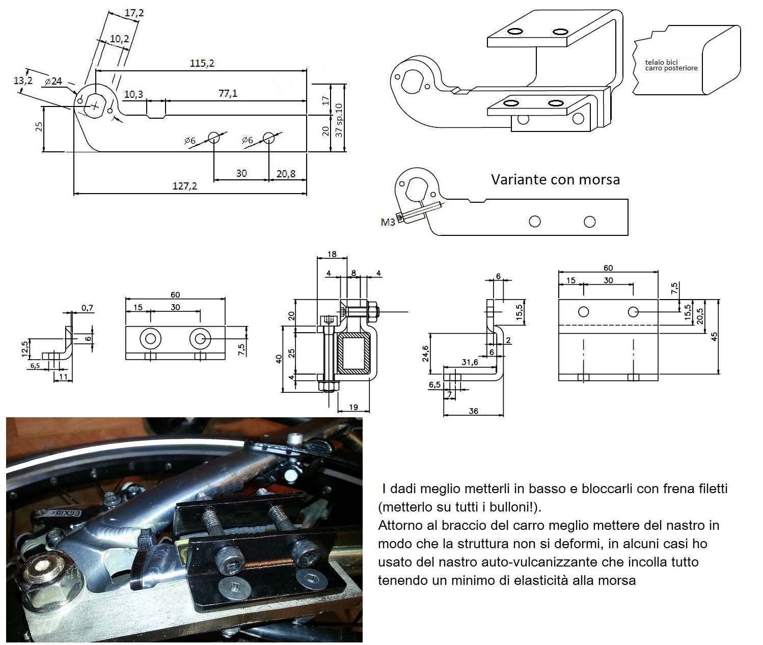

I torque si montano su entrambi i lati e posso garantirti che in alluminio nn servono praticamente a niente NEMMENO sulle bici che hanno i forcellini in lega leggera, figurati con il carbonio!
I Motori nel mozzo ruota hanno almeno 40Nm di coppia e la erogano immediatamente a ruota bloccata, quindi tendono a forzare molto nelle asole dei forcellini! Una volta avviati poi la coppia tende a zero, ma nelle partenze è al massimo.
4157 Messaggi
Inserito il - 14/11/2024 : 15:24:45  Mostra Profilo Invia a giordano5847 un Messaggio Privato  Rispondi Quotando
Se li facevi da 8mm avresti potuto mettere una M4/M3 per stringerli a morsa in modo che non si muovano proprio. Questo è un torque fatto per ClaudioO2
Modificato da - giordano5847 in data 14/11/2024 15:25:50
4157 Messaggi
Inserito il - 14/11/2024 : 18:02:42  Mostra Profilo Invia a giordano5847 un Messaggio Privato  Rispondi Quotando
Se non si muove proprio vanno bene anche di Alluminio
36565 Messaggi
Inserito il - 14/11/2024 : 19:08:22  Mostra Profilo Invia a Barba 49 un Messaggio Privato  Rispondi Quotando
Hai i forcellini in carbonio nati per una ruota anteriore!!!

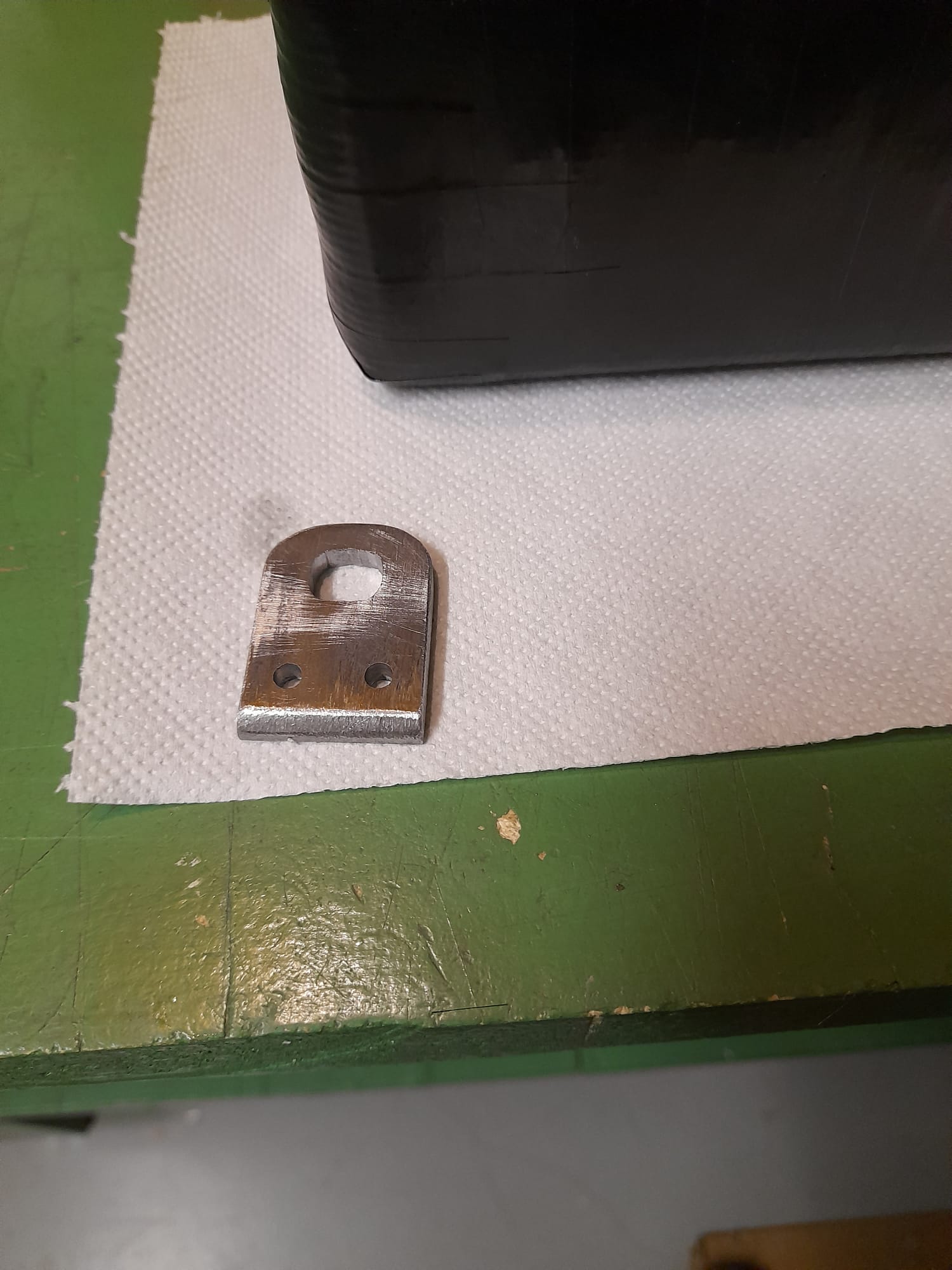

Comunque spero di aver risolto, per non buttare il lavoro fatto ho aggiunto su un solo lato una placchetta in acciaio da 5mm di spessore poi incollata e rivettata sul braccetto originale, il tutto si inserisce nel mozzo a fatica da tanto che è esatto quindi non ha movimenti.
Sperando in bene allego due foto e ci aggiorniamo.

14845 Messaggi
Inserito il - 16/11/2024 : 12:43:57  Mostra Profilo Invia a andrea 104KG un Messaggio Privato  Rispondi Quotando
Ottima l'idea della placchetta e complimenti per la capacità di lavorare così bene i Metalli!

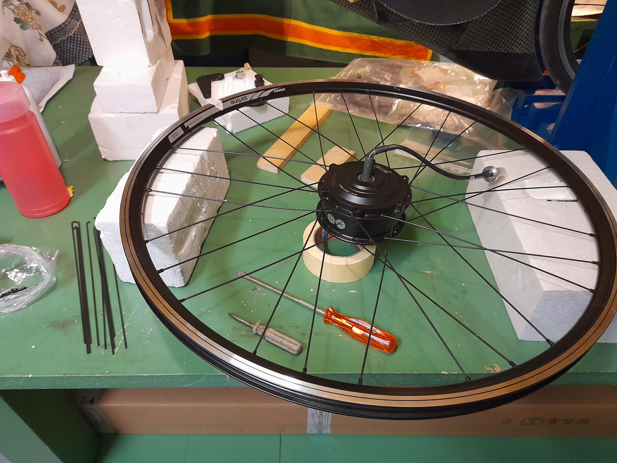

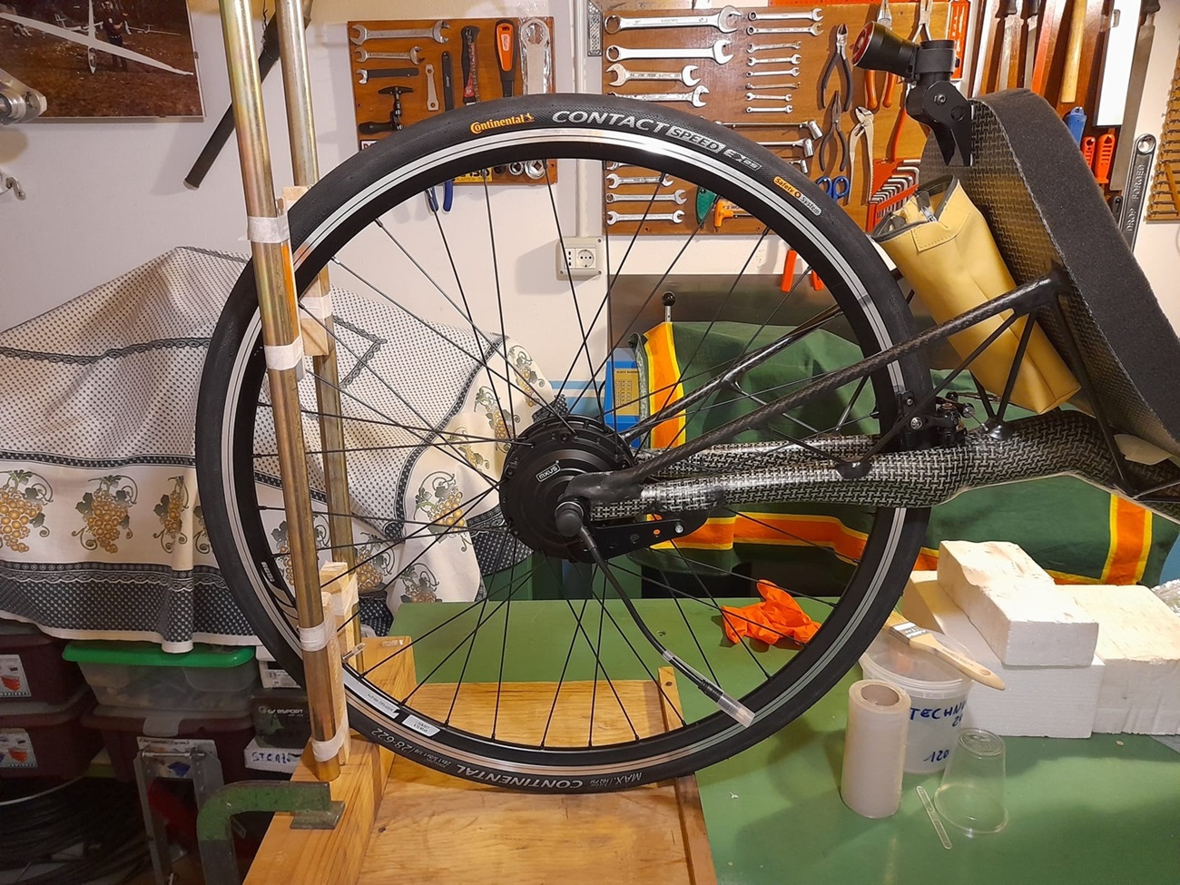

Arrivato il tutto e la ruota è raggiata, come da consiglio del Barba gli incroci sono 2, volevo inserire i raggi tutti verso l'interno ma non veniva un bel lavoro in quanto incrociavano a scavalco in modo troppo forzato e non mi piaceva, oltre al fatto che per farli passare dovevo piegarli molto fino a torcerli.
Ho quindi proceduto con il metodo classico alternandoli esterno/interno ed e stato facilissimo, anche la forzatura sulla flangia mi sembra accettabile, allego la foto.
In questo modo ho ottenuto anche un'incrocio senza contatto tra i raggi, ho usato dei dtswiss da 2mm con relativi nipple.
A presto

Ottimo lavoro, per esperienza posso anticiparti che i raggi si assesteranno molto durante le prime centinaia di chilometri, quindi tieni d'occhio il serraggio!!!

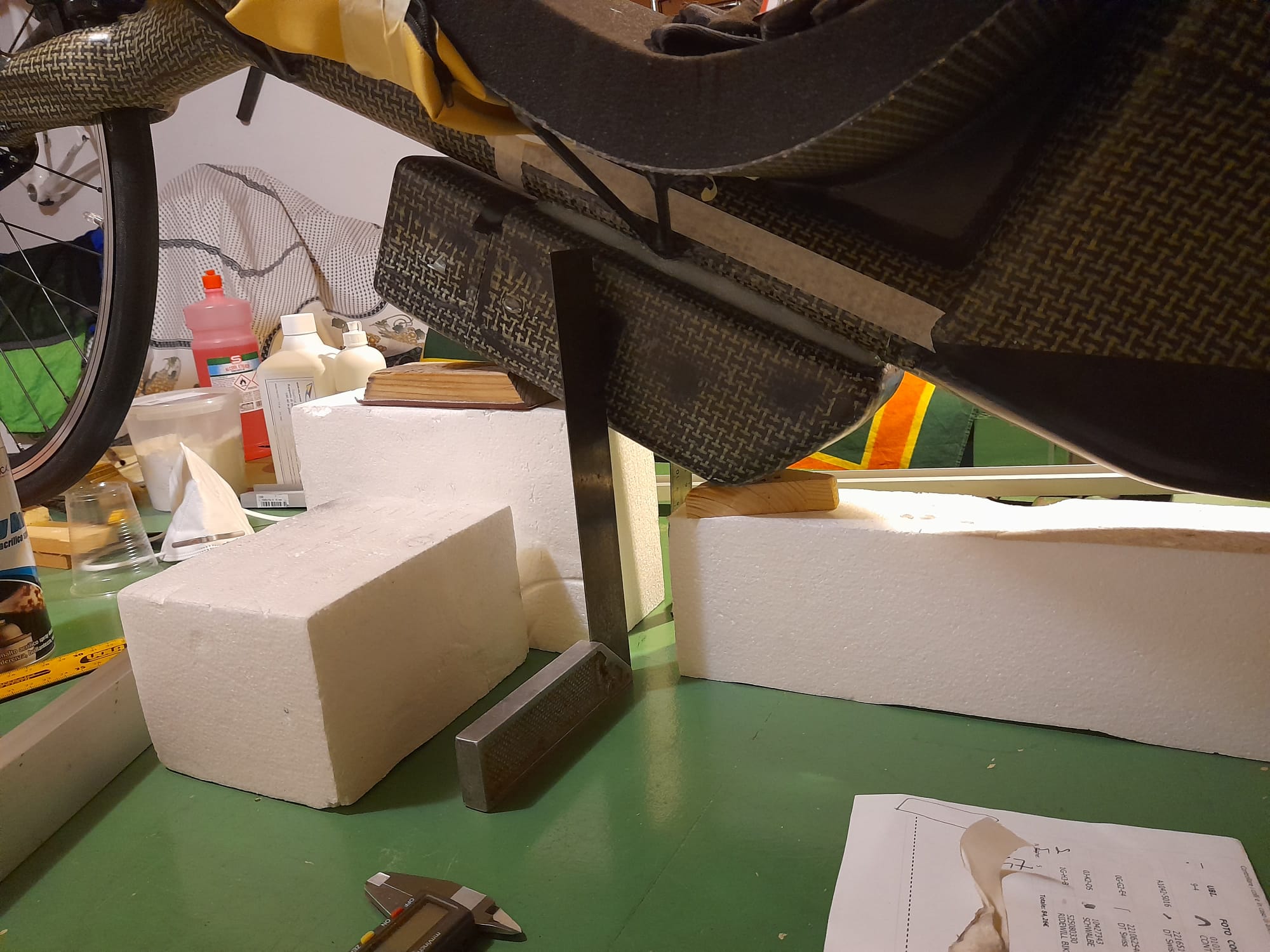

Inserito il - 26/11/2024 : 14:22:37  Mostra Profilo  Rispondi Quotando

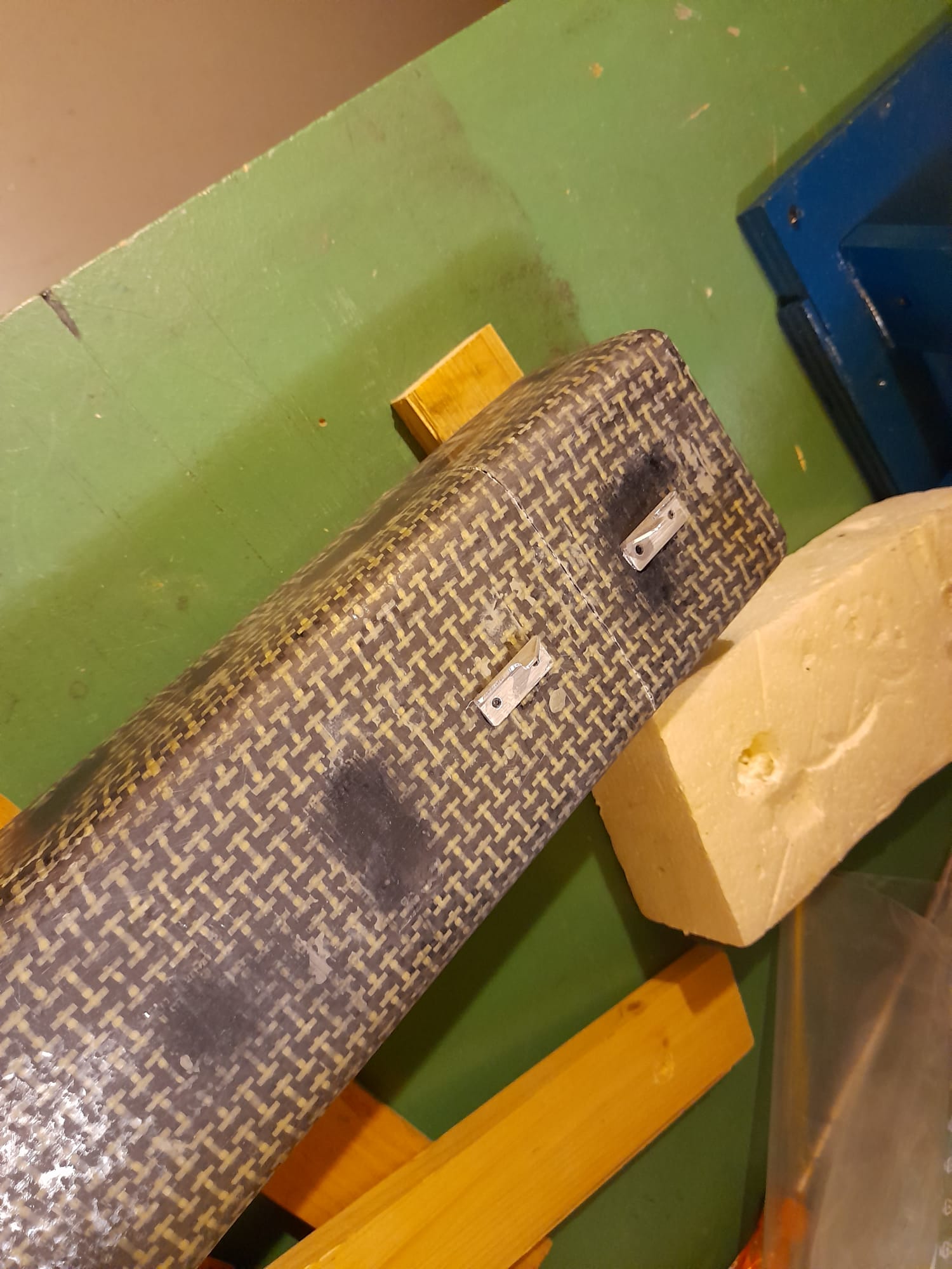

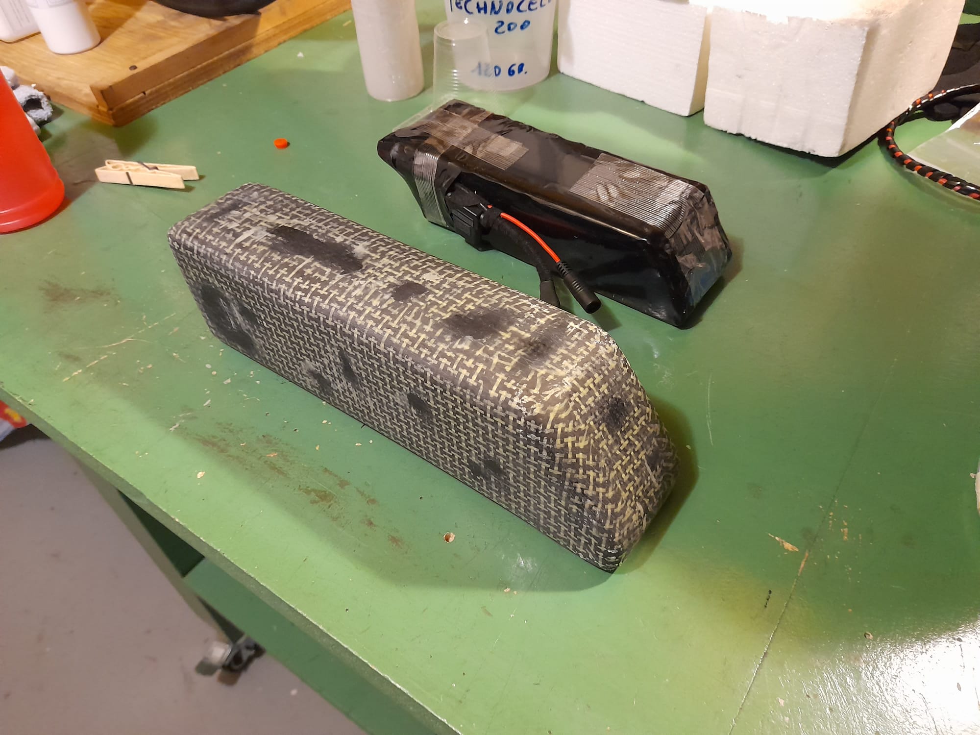

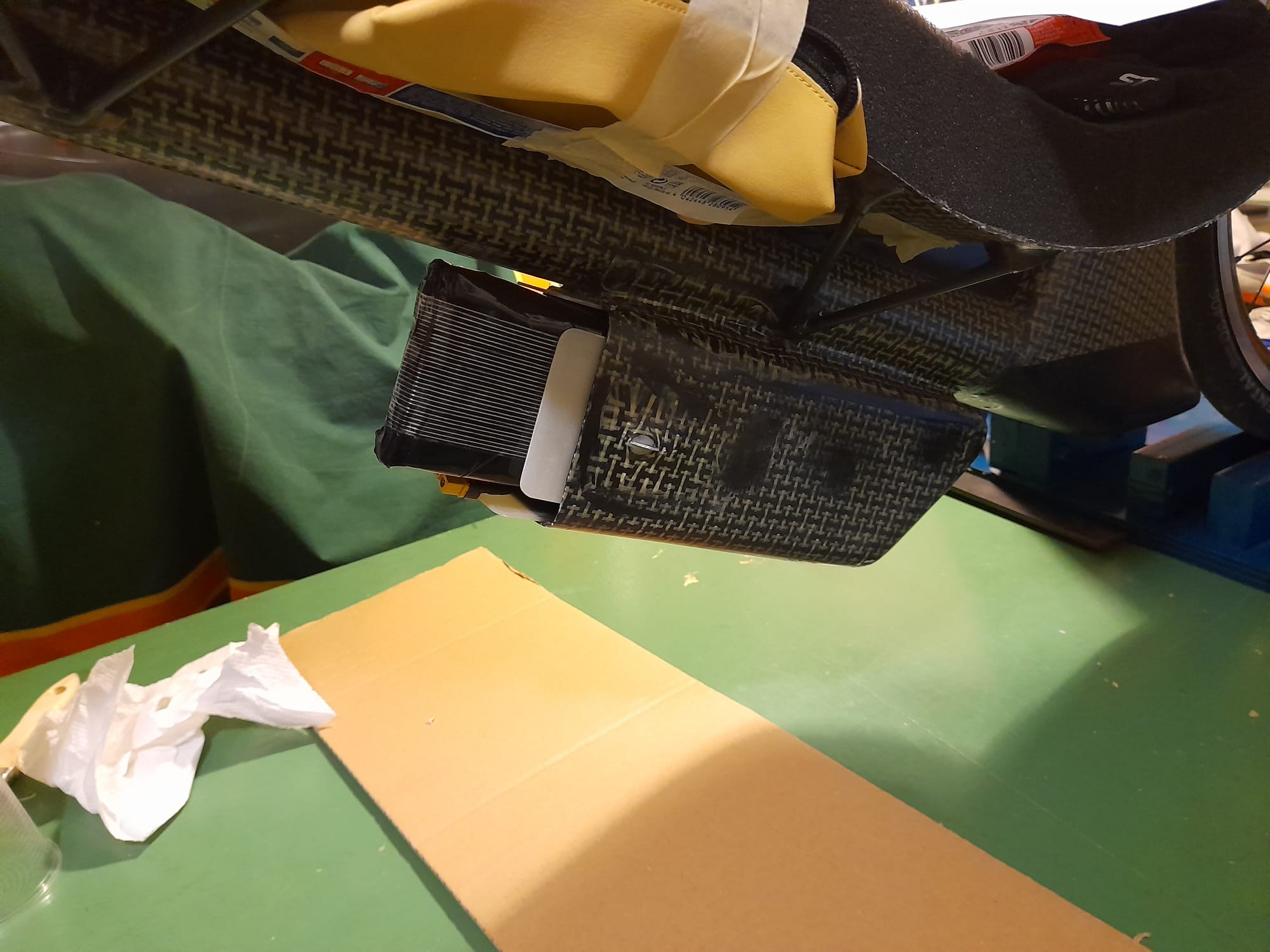

Ciao a tutti, grazie Barba terrò d'occhio la ruota ... mi è capitato anche con i cerchi del trike che si sono allentati alcuni raggi!!

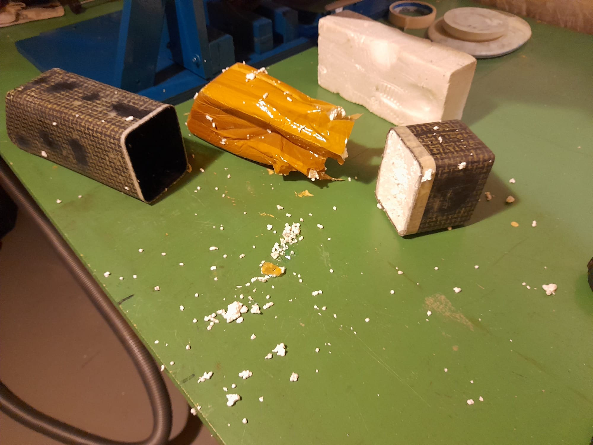

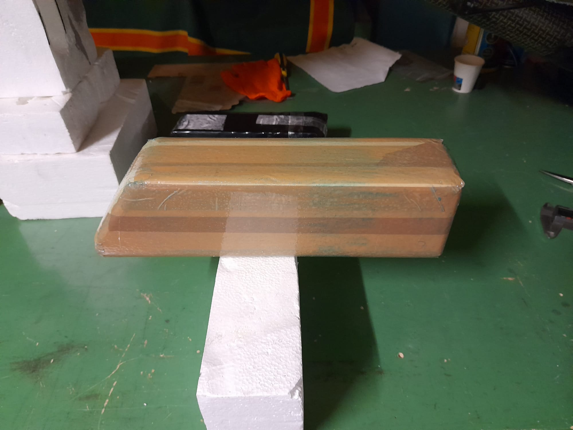

In questi giorni ho costruito il contenitore porta batteria , è realizzato in compositi direttamente incollato al telaio diventando così parte integrante, questa scelta è dettata da diversi fattori, lo volevo leggero molto semplice robusto e compatto quindi che si integrasse bene con la linea e spirito della bici, spero di esserci riuscito
Il prossimo lavoro sarà la costruzione di un secondo contenitore per ospitare/nascondere la centralina.
