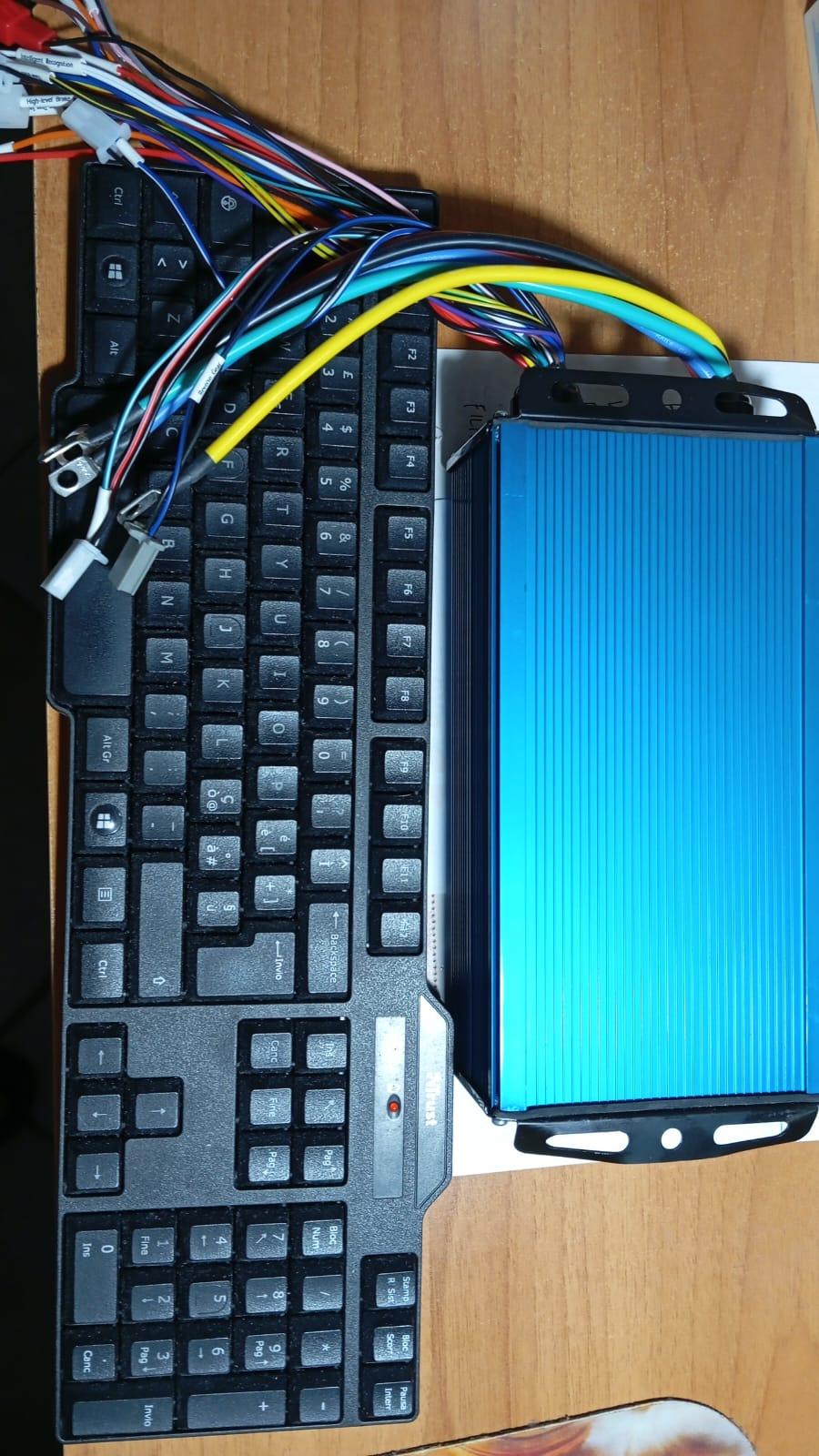

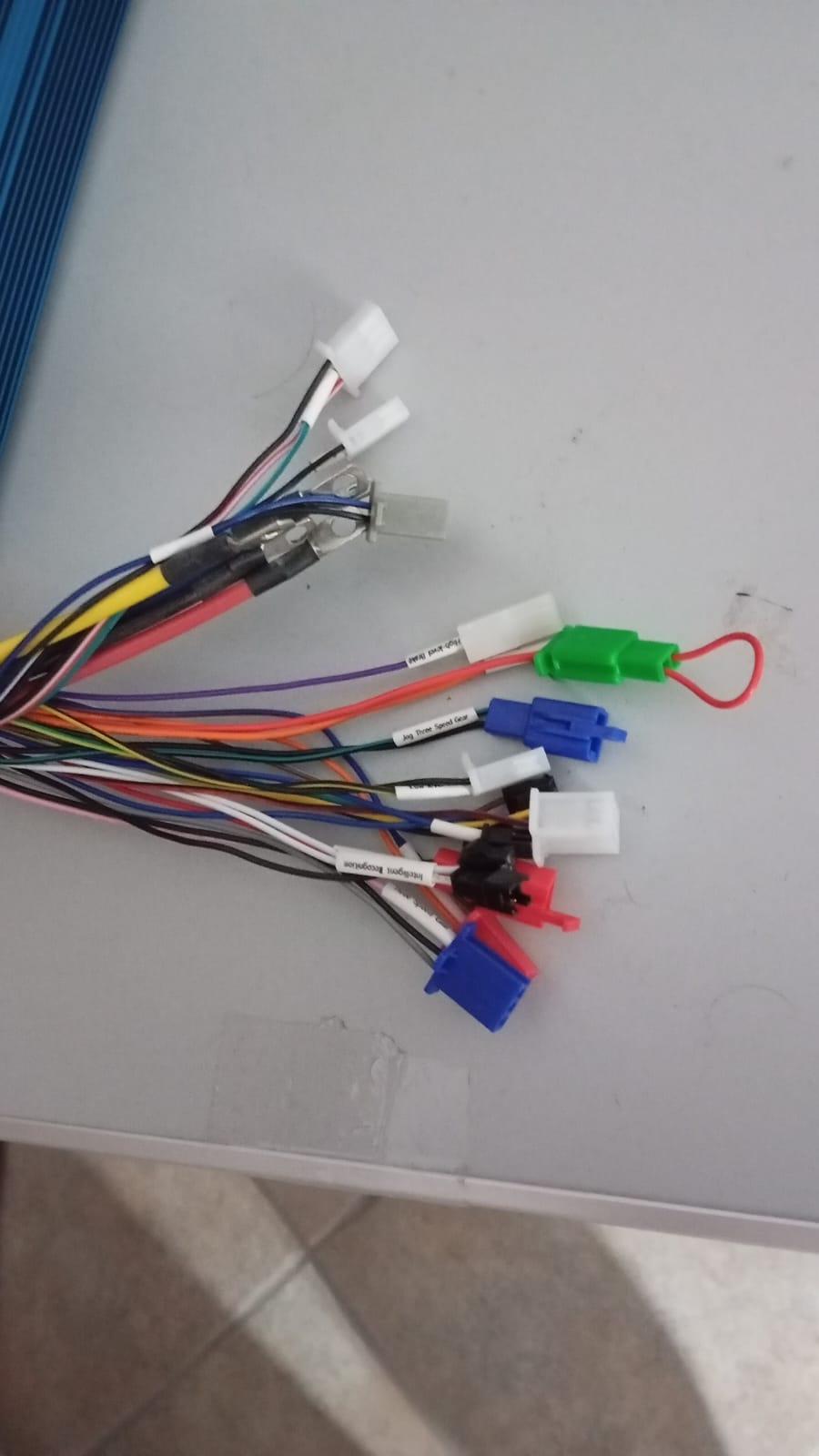

Buongiorno e buona domenica a tutti, scusate se ho fatto passare un po di tempo ma sono riuscito a farmi mandare la centralina originale del cyclone dal tizio che mi ha venduto il motore, la centralina e' in corto probabilmente ha invertito le entrate, ora sono stato sul sito delle kelly ma a parte che hanno prezzi stellari ma soprattutto hanno un sacco di funzioni che pagherei ma non sfrutterei oltre agli attacchi completamente diversi, infatti se riesco a mettere la foto dei cavi che escono dal motore sono solo 3 cosi come i cavi che escono dalla sua centralina originale, stesso discorso per le centraline vendute sul sito della cyclone i cavi sono tantissimi rispetto quelli della vecchia centralina, e comunque parliamo sempre di 450 dollari + 112 di spedizione, leggermente caruccia. Domanda, ce' qualcuno in grado di aggiustarmi la centralina originale?Immagine:

Buona giornata a tutti, prima cosa ringrazio "speed" per avermi inserito le foto, poi rispondendo a windfire la centralina originale non contemplava l'uso del pas ma bensi dell'acceleratore che ho gia montato per quanto riguarda la centralina io sarei anche disposto a fare un prestito personale per comprare una kelly o una della cyclone ma il problema e' che se andate a vedere le centraline che vi ho mensionato i collegamenti sono completamente diversi quindi non vorrei che il motore "comunichi" solo con la SUA centralina. Ovviamente ho mandato piu di una email alla cyclone ma loro mi chiedono di inviarle il motore oppure di comprare un kit nuovo e tenere il mio motore per ricambi....possibile che questo motore funzioni completamente in modo diverso dei soliti motori senza spazzole? aspetto e spero nella risposta di San BARBA.

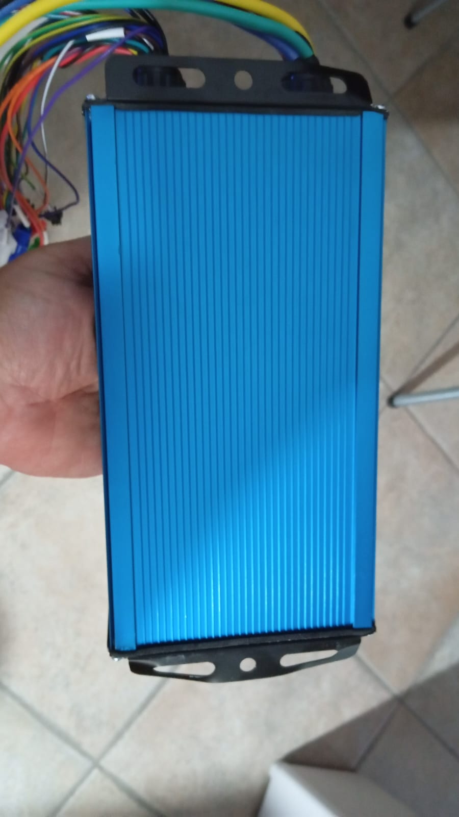

Buongiorno a tutti, scusate se mi rifaccio vivo dopo quasi 2 mesi ma il fatto e' che mi e' finalmente arrivata la batteria dall'america dal sito della cyclon, come da foto che allego a parte le dimensioni enormi e il prezzo assurdo, i cavi che escono sono molto simili a quelle delle solite centraline, a me poi servono solo i cavi per batteria, motore, e acceleratore stop. il problema e' che dal motore(vedere foto precedenti) escono cavi molto diversi, ora tenendo presente che posso sostituire i cavi della nuova centralina con quelli della vecchia centralina per rendere compatibile la nuova centralina con il motore ma non ho idea da dove cominciare e visto il prezzo ho paura di fare qualche danno. Ovviamente ho scritto piu di una email al sito della cyclon ma non mi hanno mai risposto, qualcuno riesce a darmi una mano? grazie
