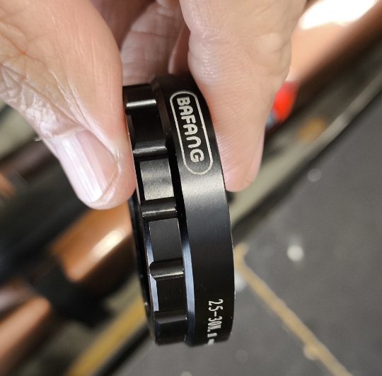

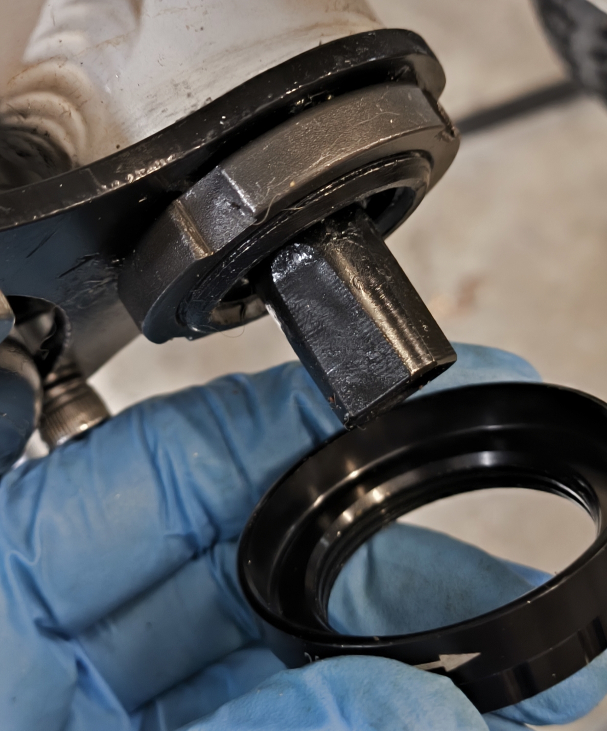

buongiorno a tutti, ieri è arrivato il BBS da PSW power
e ho iniziato l'installazione
Tutto tranquillo ma sono arrivato ad un dubbio:
il mio movimento centrale è da 73 mm e, una volta avvitato la prima ghiera prevista da bafang, mi rimane si e no 2 mm di filetto e quindi è impossibile avvitare la seconda ghiera/cuffia che bafang prevede.
Immagino che con un MC da 68 il problema non si ponga.
La mia domanda è:
è normale la situazione in cui mi ritrovo? cioè tutti quelli con il MC da 73 mm incontrano questo problema?
Posso evitare di metterla? il dubbio nasce anche dal fatto che su questa seconda ghiera è indicata la forza di serraggio di 25/30 nm, quindi neanche poco.. forse potrei avvitarla mettendola al contrario.. ma non mi sembra una grande idea.. ammesso che poi la pedivella si avviti normalmente...
questa è la seconda ghiera di cui parlo...
178,48 KB
815,78 KB
hey guerriero, fatti un sentiero http://www.sentieriinmtb.altervista.org/
SUNN KERN LT - BPM 250w/36v/201 RPM
Modificato da - sandrullo in data 07/09/2025 18:16:13
14661 Messaggi
Inserito il - 08/09/2025 : 01:00:24  Mostra Profilo Invia a andrea 104KG un Messaggio Privato  Rispondi Quotando
Quella ghiera fa da controdado e su molti motori neanche esiste.. Se il dado non si svita puoi evitare di metterla.
