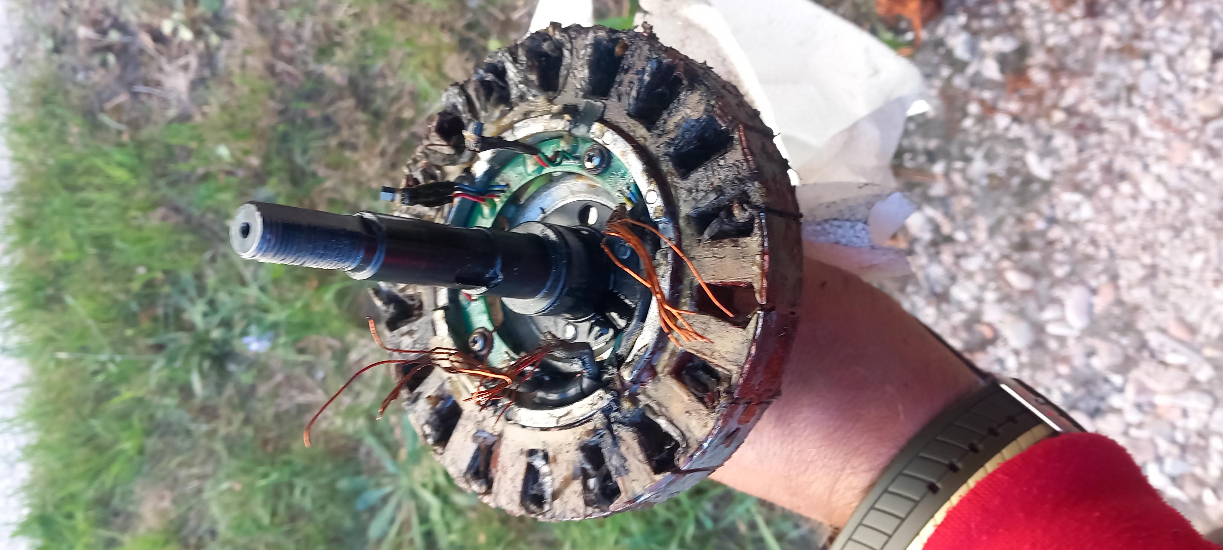

E' quello che avevo usato per collegare un torsimetro (con successo) riprogrammando la centralina con un firmware di endless sphere.
Purtroppo ci avevo fatto fuoristrada e puff.. si era bruciato a malo modo.. si ere fusa anche la centralina e addirittura fuso l'xt60 della batteria, visto che nelle sperimentazioni non avevo messo un fusibile..
Era già stato riavvolto in codice 17 i questo tread:
http://www.jobike.it/forum/topic.asp?TOPIC_ID=81350
Non ricordavo neanche che dentro ci fosse l'olio dielettrico o sporcato tutto
3307,51 KBImmagine:
317,33 KB
322,66 KB
326,77 KB
268,92 KB
860,81 KB
Adesso che sono soddisfatto metto da parte i pezzi.. chissà se nelle lunghe serate invernali non mi venga voglia di riavvolgerlo ancora una volta...

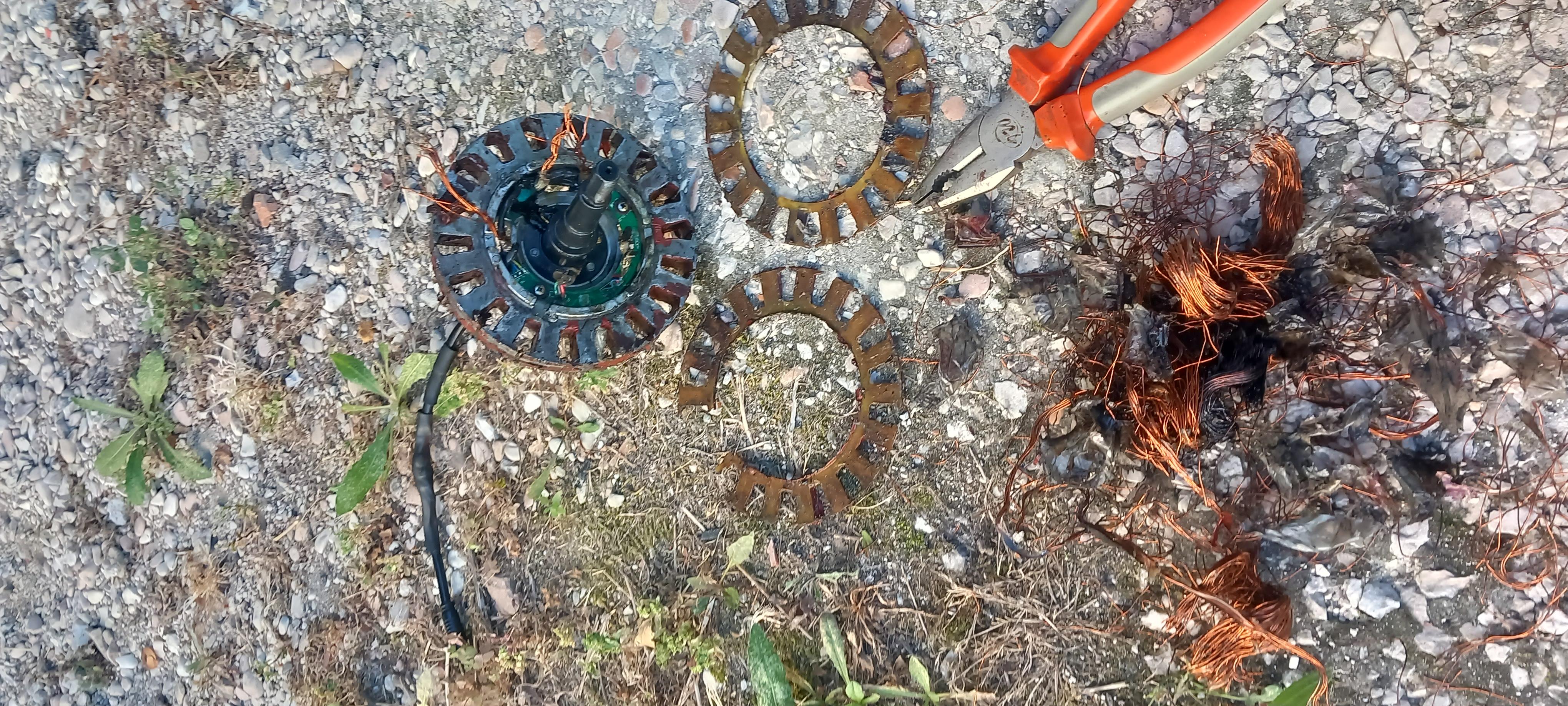

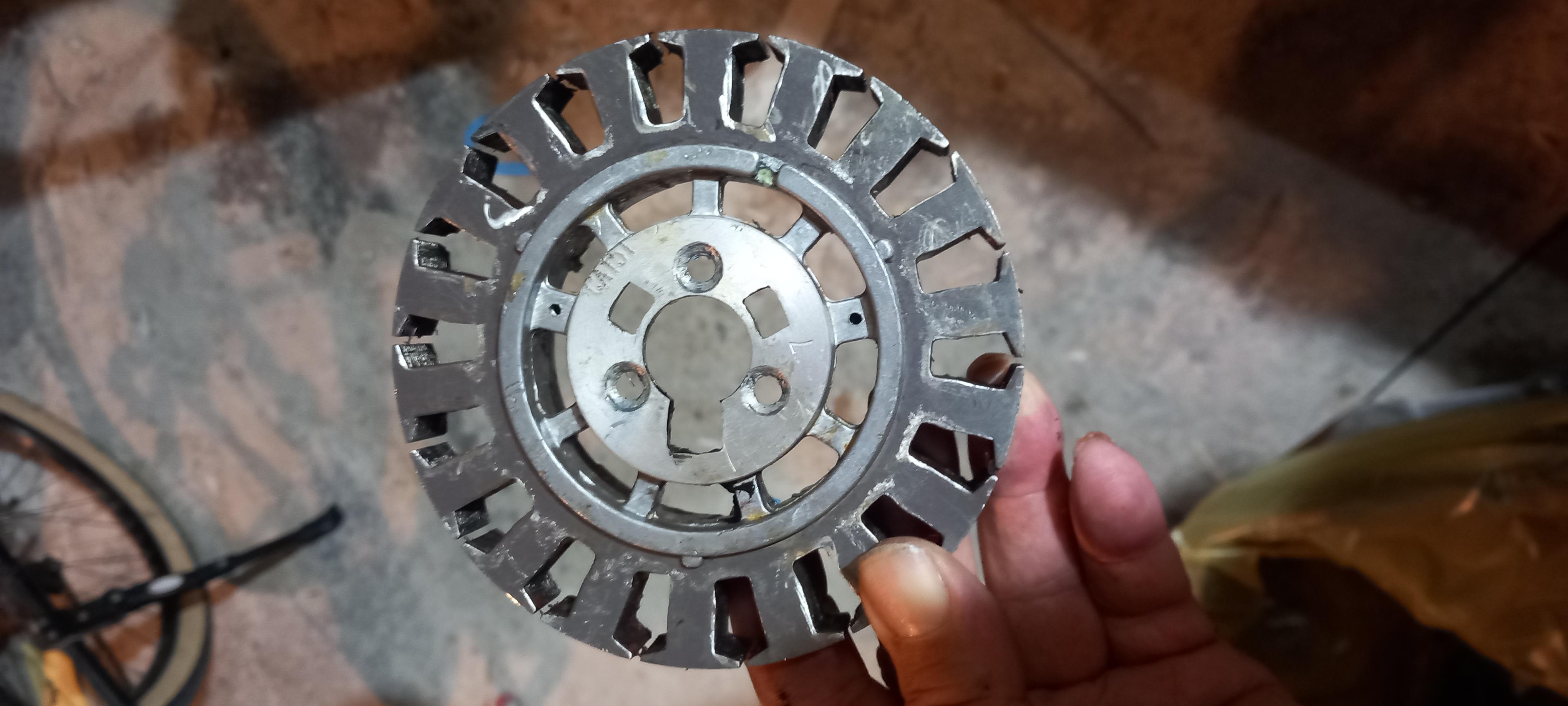

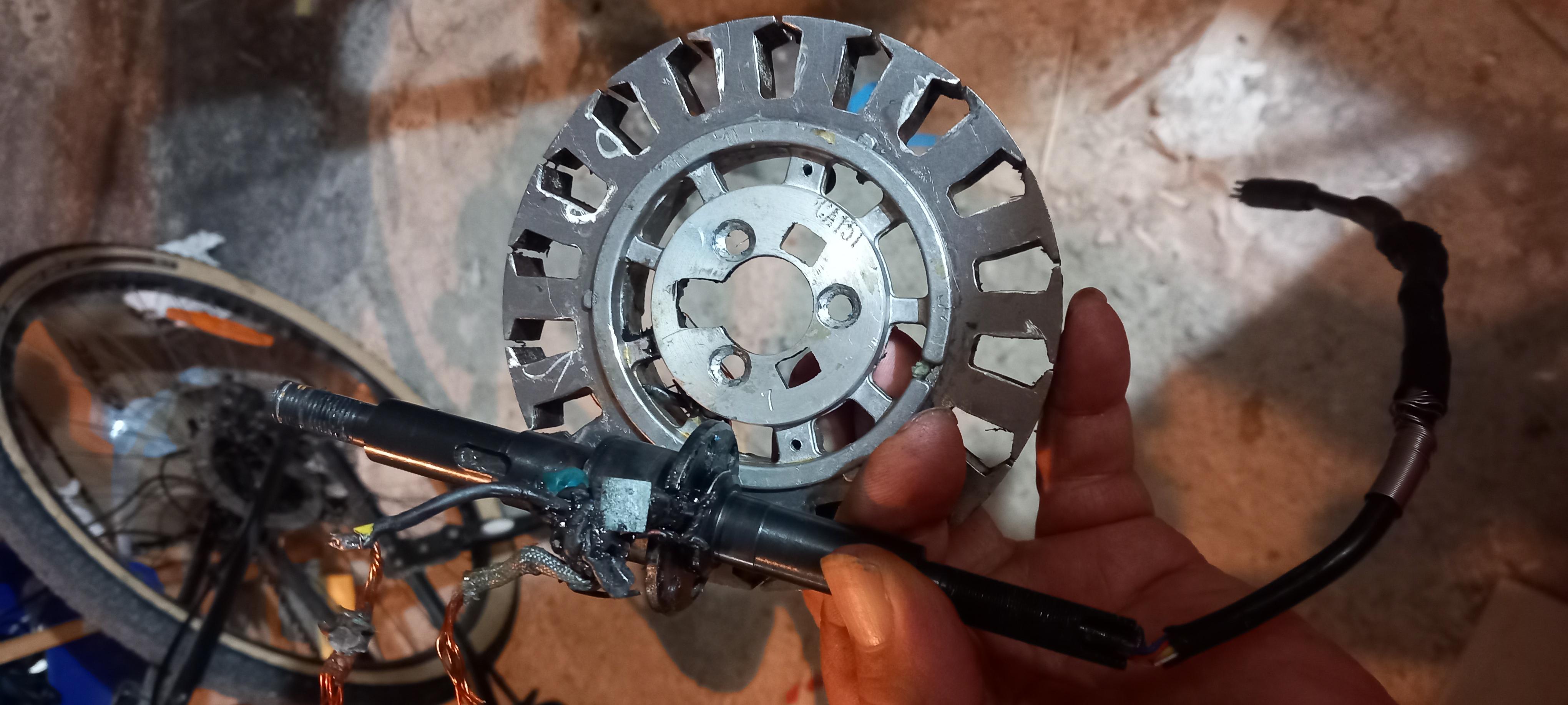

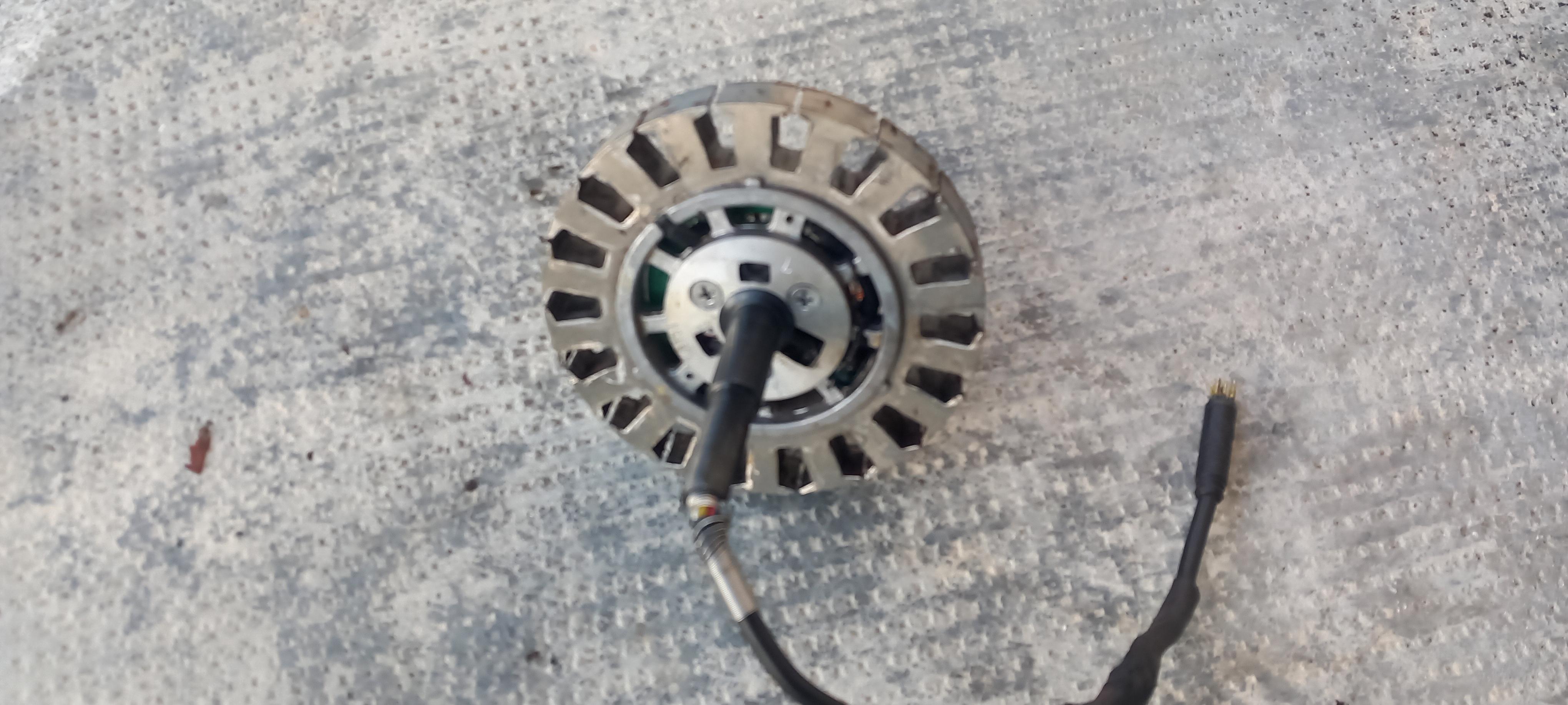

Intanto procedo a demolire che si fa presto...
Noto che l'olio dielettrico a sciolto le 2 mani di vernice dello statore come fossero acqua.. anche le carte isolanti sono spappolate.. forse il corto è dovuto più a questo che alla temperatura, infatti è solo su mezza fase..

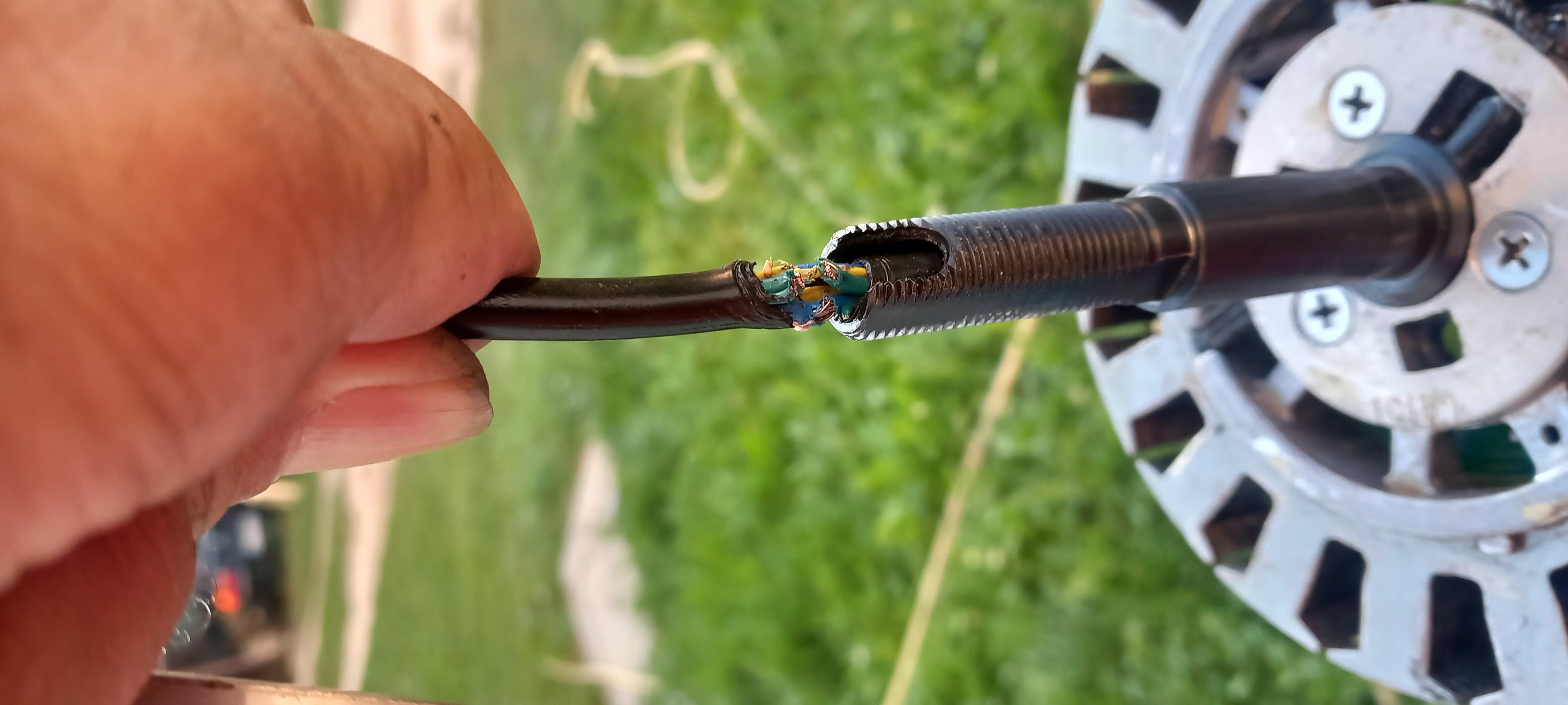

Trovo interrotto anche il cavo motore, mah questo è proprio strano.. ha lavorato pochissimo.. rimetterlo è un bello sbattimento
Per fortuna su questo nuovo modello di motore smontare l'albero sono solo 3 viti e poi esce a mano..
