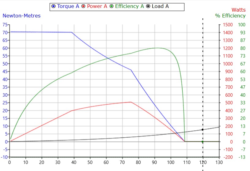

Il surriscaldamento si può evitare diminuendo la velocità, sopratutto in salita.
Io non ho nessun sistema di raffreddamento e raramente supero i 65°C, arrivo a 75°C su salite impegnative, ma uso corona da 30T e pignone da 50.
Importante anche tenere una cadenza alta, vicino a 80 rpm.. Il rendimento migliore è a 90 rpm.

1) Apro le calotte del motore (il brushless) e ci metto un po' di pasta termoconduttiva tra le flange e il pacco lamellare dello statore.

Ieri per curiosità sono andato a misurare la resistenza degli avvolgimenti di statore del motore (sempre per capire quanto calore produce e sia poi necessario smaltire). Ho trovato un valore medio di circa 0.8 Ohm (0,9-0,85-0,75). Ho aperto un solo motore perchè lo avevo sul banco, gli altri sono montati e quindi le misure le prenderò in caso di manutenzioe.
Qualcuno ha dei dati al rigardo?
Ciao a tutti.

Inserito il - 20/10/2025 : 17:21:59  Mostra Profilo Invia a mbrusa un Messaggio Privato  Rispondi Quotando
Con che strumento hai misurato?
I valori di resistenza che si trovano online sono:
0,250 Ohm (tra 2 fasi) per motore 48 V
0,188 Ohm (tra 2 fasi) per motore 36 V
Io, su un motore 36 V, ho misurato 0,2 Ohm, ma con uno strumento che ha una sola cifra decimale e non adatto a valori di resistenza cosi bassi.
Se vuoi avere un' idea di quanta potenza se ne va in calore, guarda questo grafico ottenuto da un simulatore online.
Ho inserito i dati del motore a 36V e tensione batteria di 41,5 V (completamente carica).
La curva del rendimento (verde) corrisponde a quella reale, ottenuta dalle misurazioni della potenza resa (home trainer) e della potenza assorbita dalla batteria (Wattmetro esterno), senza nessuna pretesa di precisione.
Nella realtà, il rendimento massimo misurato è 77-78% perché la tensione sotto carico scende sotto i 40 V.
A potenza costante, il rendimento diminuisce al diminuire della tensione.
Le curve di coppia e di potenza, non corrispondono a quelle reali, ma danno un'idea dell'andamento.
Le perdite comprendono anche quelle meccaniche che comunque non dovrebbero superare i 25 W (stimati).
A parità di potenza, con motore 48 V e batteria 48 V il rendimento massimo dovrebbe aumentare del 2-3%, mentre a 500 W dovrebbe aumentare del 5-6%.
Un ulteriore incremento del rendimento, si dovrebbe ottenere con motore 48 V e batteria da 52 V.
90,63 KB
