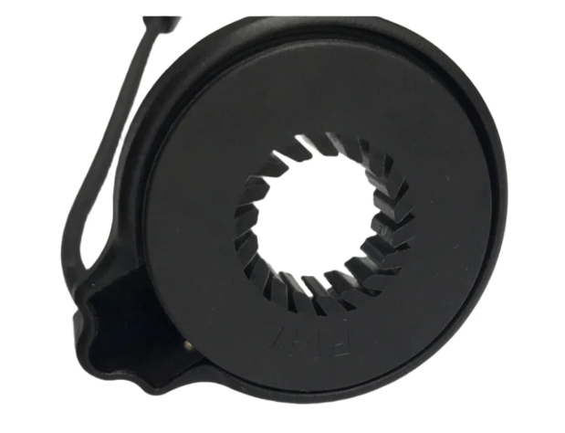

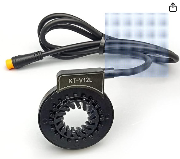

Ciao a tutti, ho un problema con il sensore pedata montato sulla NCM MOSCOW M3. Ho già sostituito il sensore con uno generico e funziona, solo che sul display non mi compare più la velocità e dopo 10 minuti si spegne tutto il sistema obbligandomi a riaccenderlo tutte le volte.
Allego la prima foto del sensore originale e la seconda di quello che ho montato.

Non credo dipenda dal sensore sui pedali. Il sensore di velocità può essere esterno, vedi un magnetino sui raggi e un sensore sulla forcella o dietro a seconda di dove è montato, o interno al motore. Se si è rotto quello interno la cosa è più rognosa perchè bisogna aprire ilmotore saldare.. ed è difficile anche per un esperto. Però è strano che tutto d'un tratto non funzioni più, controlla i cavi dove ci sono le giunzioni se sono inseriti bene. Di solito la giunzione è vicino alla ruota posteriore e ci può essere vicino alla centralina se il cavo ha una prolunga.
Se hai mosso la programmazione del display potrebbe essere anche quello ma ci vorrebbe il manuale, (magari fare un reset ai valori di fabbrica), quella centralina non la conosco. Comunque la colpa non è del sensore pas.

Grazie per la risposta. Prima di cambiare il sensore, quello originale mi dava la velocità a display. Il problema che avevo era che si attaccava e staccava continuamente il motore, non riuscivo più a sfruttare la pedalata assistita. Ho poi cambiato il sensore e come descritto la bici funziona correttamente a parte che si spegne dopo 10 min e non ho la velocità a display. Non ho settato il display perché nonostanta le guide lette, quando entra nella modalità 8088 oppure 8018 mi restituisce a video due valori: quello di sx varia come l'assistenza da zero a sei, quello di destra mostra il numero 9 e non riesco a modificarlo e ad andare in alri sottomenu. Mi compare anche una chiave a forchetta lampeggiante, come il simbolo della manutenzione.
