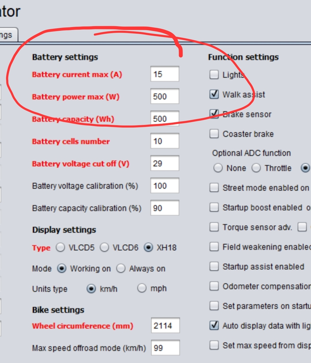

Ciao, ho due domande, la prima mi sembra ovvia ma la pongo ugualmente per conferma: il settaggio degli ampere implica che il controller non richiede più di quello scritto?

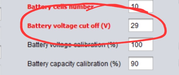

La seconda:
Questo parametro è anche di cut off o solo il segnale per il display?

Da quello che so (ma aspettiamo) se metti 15, più di 15a la centralina non chiede.. io ho sempre messo 18 che è il massimo che gestiche mi pare.
Il cut off "spegne" la centralina (non la batteria che dipende dal bms)
Aspettiamo e vediamo se ho capito bene
I controller, a quanto ne so, escono con amperaggio 15A, credo siano 18A quelli che predispongono per i motori 750W, ma quello che mi dicono alcuni rivenditori non sono riprogrammabili, almeno mi è capitato di recente, avendo acquistato la centralina non programmabile, quando me l'hanno sostituita mi hanno detto questo e ho ripreso la 15A. Ora non saprei dire se sono sempre gli stessi o hanno componenti diversi, quello che so è che ho messo 16A in una con etichetta 15A e dopo un pò si è bruciata.
Per quanto riguarda il cut off Bene, anche se non spegne la batteria, se il controller non richiede corrente in pratica la mette in standby.

i controller sono esattamente tutti uguali, di questo sono certo, e anche la faccenda delle varie potenze sul tsdz2 è solo marketing.
Infatti il firmware modificato esiste e va su tutte le centraline semplicemente perchè sono tutte uguali.
Sono da 18a di questo sono certissimo, si mette 15 per sicurezza, ma sono da 18. Alcune mod. erano riuscite anni fa a tirare fuori 20a ma mai usate .

Il limite di corrente delle centraline è nel software.
Con OSF la corrente massima impostabile è 18 A, ma volendo si può aumentare.
Una precisazione, il controllo del motore non limita la corrente, la regola!
Se l'accelerazione è molto rapida, il limite può essere superato, anche di molto alla massima potenza.
Solo dopo averlo superato, la corrente diminuisce, seguendo la rampa di decelerazione, fino a stabilizzarsi al valore limite impostato.
Nelle ultime versioni, a protezione dell'ingranaggio blu e dei mosfet, è stato aggiunto l'errore E07 overcurrent, interviene quando la corrente supera di 8 A la corrente massima impostata, quindi impostando 15 A come corrente max, overcurrent interviene quando si superano 23 A, per il tempo impostato nel configuratore (minimo 25 ms).
Con l'intervento di E07 l'interruzione della corrente è immediata.
Buono a sapersi, pensavo che fosse il valore consigliato massimo che spunta in popup...

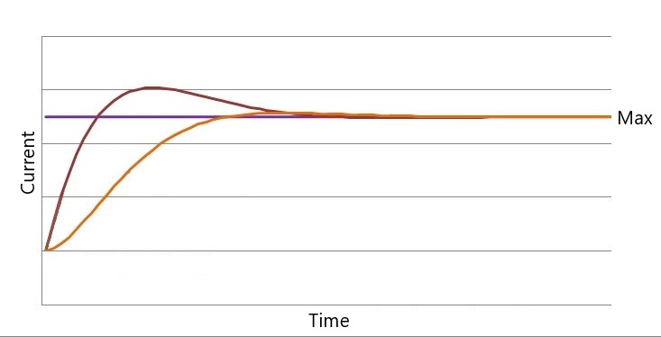

Inserito il - 05/11/2025 : 11:11:02  Mostra Profilo Invia a mbrusa un Messaggio Privato  Rispondi Quotando
Quello impostato è il valore massimo di corrente.
In condizioni di uso normale non viene superato.
Solo nel caso stai pedalando con una potenza alta e ti pianto contro un ostacolo, il picco di corrente può superare il massimo, ma rientra subito in pochi secondi, seguendo la rampa di decelerazione.
Con un grafico si capisce meglio.
