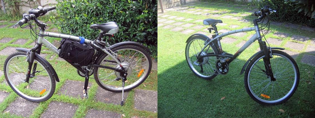

avrei pensato anche a queste:
che vendono 2 utenti di qeusto forum...che ne pensate??
http://www.jobike.it/forum/topic.asp?TOPIC_ID=766
http://cgi.ebay.it/ws/eBayISAPI.dll?ViewItem&rd=1&item=140164924580&ssPageName=STRK:MEWA:IT&ih=004

Inserito il - 07/10/2007 : 13:34:01  Mostra Profilo Invia a elle un Messaggio Privato
non la enjoy - mi dispiace per merlino: sostituire la batterie originali costa una fortuna e con quelle non originali è molto difficile risolvere
la soluzione col goldenmotor è pulita ma è illegale, valuta tu: si tratta di una bici molto potente, consigliabile solo a chi ha questa esigenza e ha in mente di usarla sempre con l'assistenza
torno a dire: bici muscolare anche usata (purché con solida forcella ammortizzata) + kit nine continent di ebay + batterie anche da 7 o da 9Ah date le tue scarse esigenze di autonomia... questa è la soluzione più economica che riesco a immaginare

Inserito il - 18/10/2007 : 00:35:38  Mostra Profilo Invia a elle un Messaggio Privato
quoto hombre e il suo 'sconsiglio'
intanto ecco qua la triban 5 (decathlon) di mazott col crystalyte 4011 posteriore a 48V e batterie nel triangolo
http://www.jobike.it/forum/topic.asp?whichpage=0,52&TOPIC_ID=666
hombre
1380 Messaggi
Inserito il - 18/10/2007 : 00:59:38  Mostra Profilo Invia a hombre un Messaggio Privato
Calcola che la mia idea sarebbe quella di carenare la mtb col GM in modo da avere anche più protezione dall' acqua.
Elle, la soluzione di cui hai postato la foto mi lascia un po' perplesso però. Prima di tutto per motivi di sicurezza( ne avevamo già parlato in passato) e poi per motivi di stabilità perchè la borsa in questa posizione mi ricorda tanto le borse laterali morbide che si montano sulla moto e che, per quanto vuoi stare lì a tendere corde e tiranti e fissarle inventandoti l' impossibile, oscilleranno sempre, comunque e costantemente
Inserito il - 18/10/2007 : 08:04:36  Mostra Profilo Invia a elle un Messaggio Privato
mmm... non so se alle batteria faccia peggio un po' di oscillazione o le vibrazioni del portapacchi... per verificare la tenuta di questa soluzione bisognerebbe chiedere a mazott un aggiornamento: a me piaceva, sia esteticamente sia per ragioni di stabilità - ma può darsi che tu abbia ragione

1380 Messaggi
Inserito il - 18/10/2007 : 20:25:36  Mostra Profilo Invia a hombre un Messaggio Privato
beh oddio...io mi preoccupavo più per la mia di stabilità che non di quella delle batterie
Calcola che la prima volta che ho montato le borse laterali alla moto a momenti mi ci ammazzo perchè sballonzolavano, però magari una borsa fissata in questa maniera è diverso...boh
