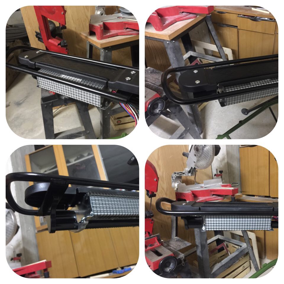

Inserito il - 13/11/2015 : 17:54:48  Mostra Profilo  Clicca per vedere l'indirizzo MSN di taliaki Invia a taliaki un Messaggio Privato  Rispondi Quotando

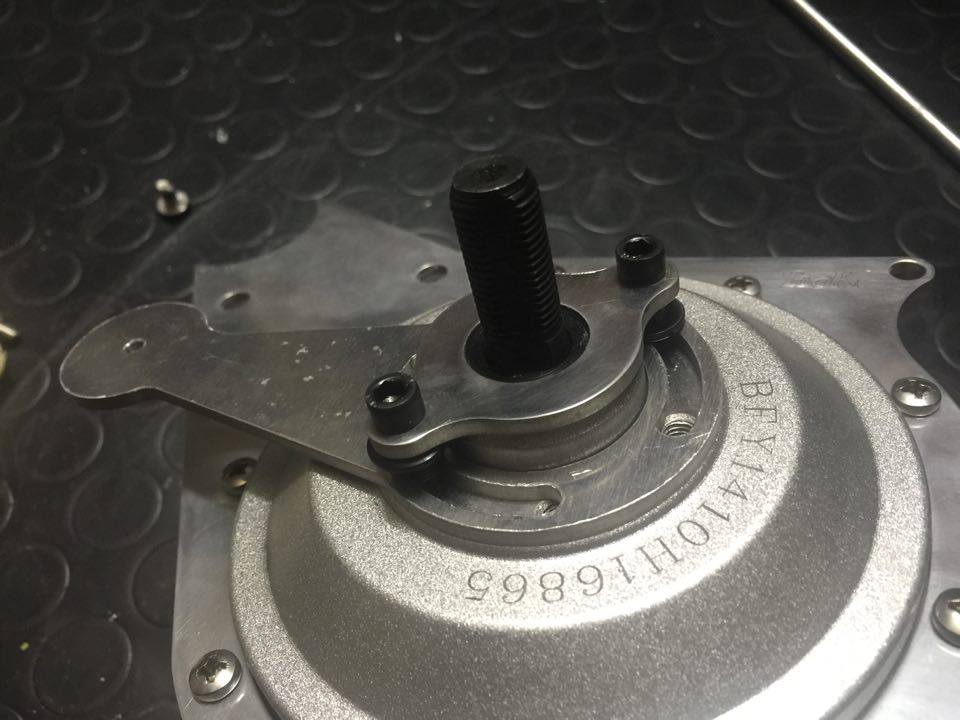

taliaki
119 Messaggi
Inserito il - 14/11/2015 : 17:31:29  Mostra Profilo  Clicca per vedere l'indirizzo MSN di taliaki Invia a taliaki un Messaggio Privato  Rispondi Quotando

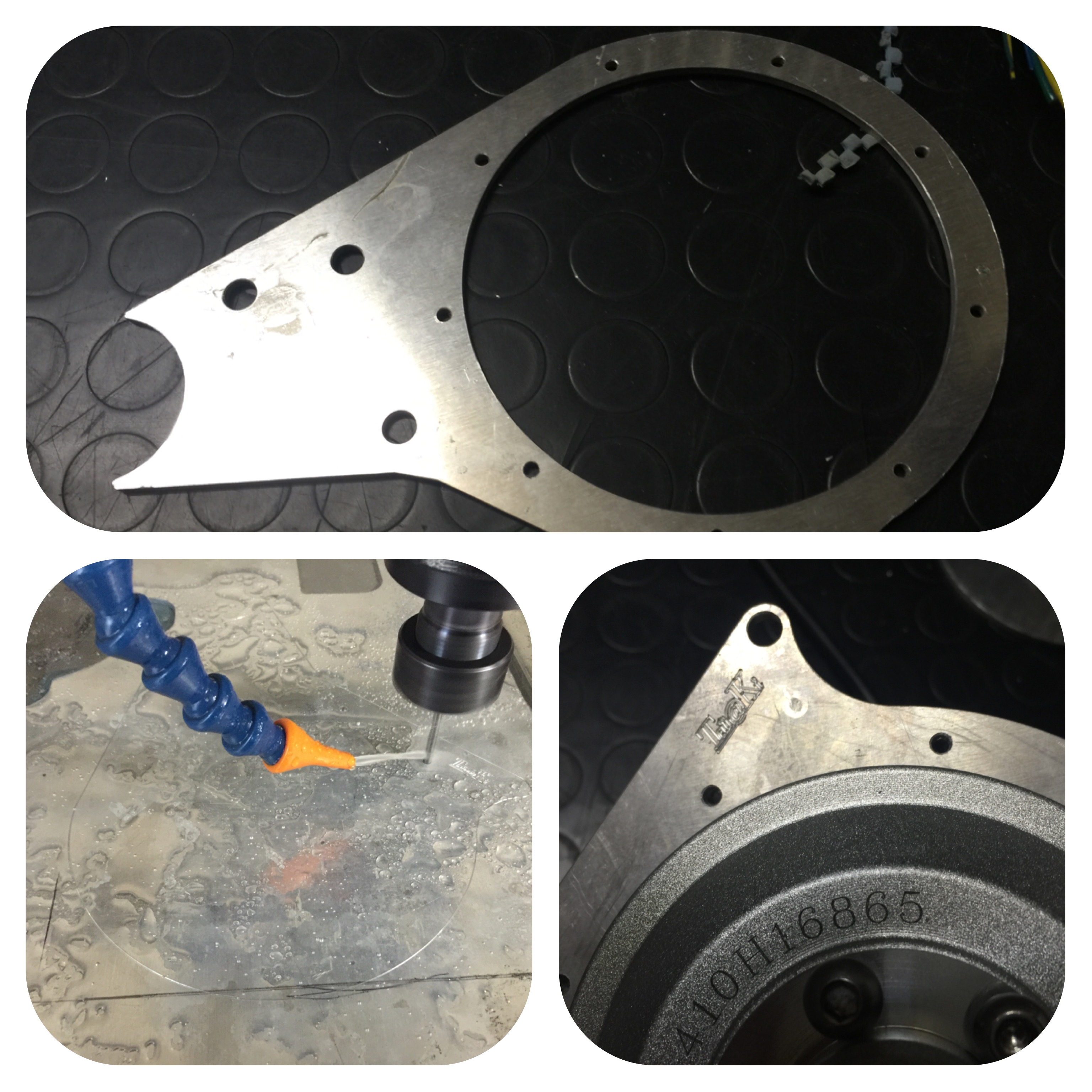

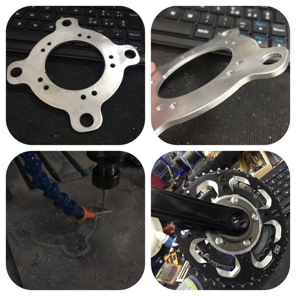

1141,34 KB
Primo pezzo in alluminio realizzato ho impiegato quasi due ore ma il
Risultato è ottimo tutto corrisponde perfettamente...!

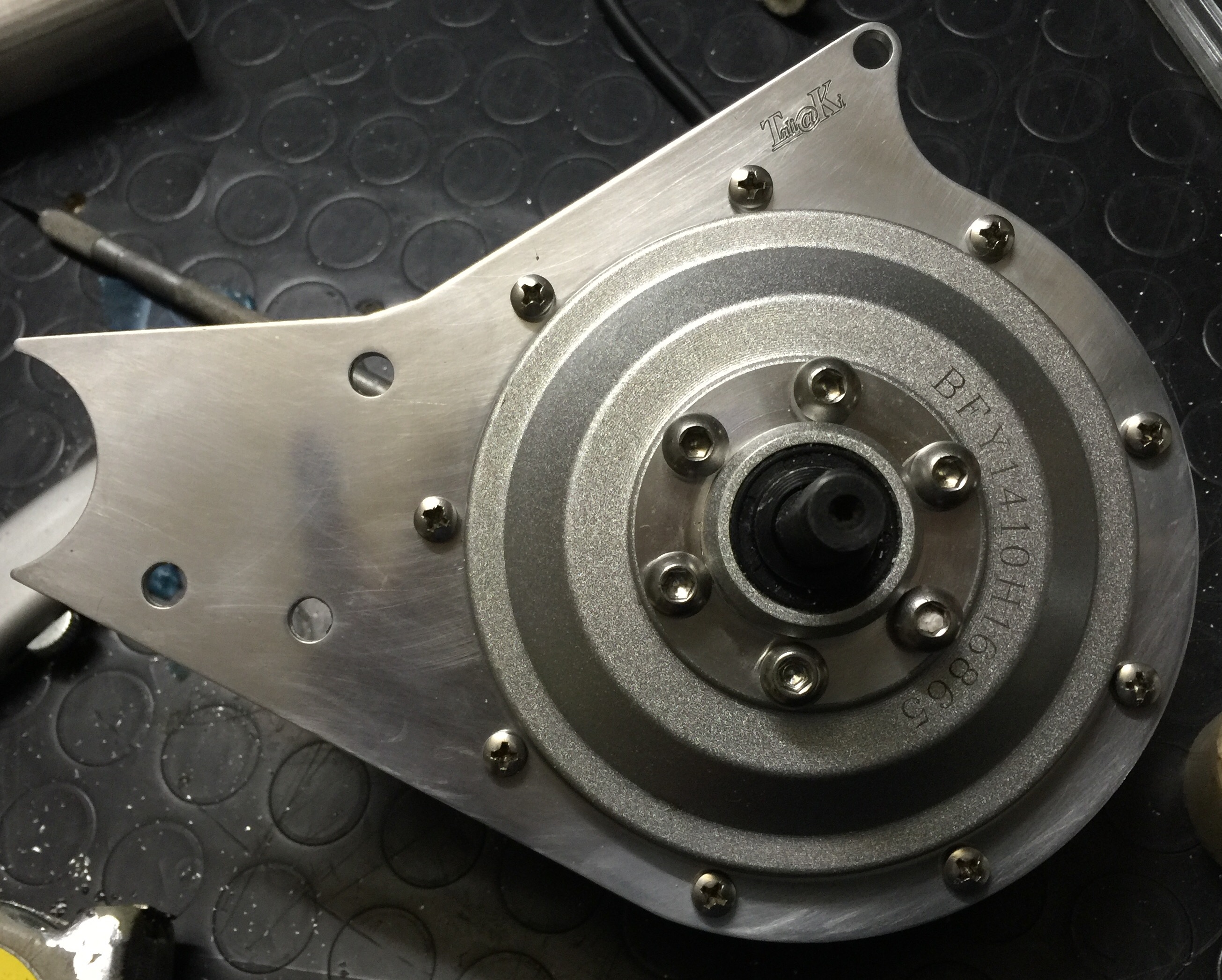

taliaki
119 Messaggi

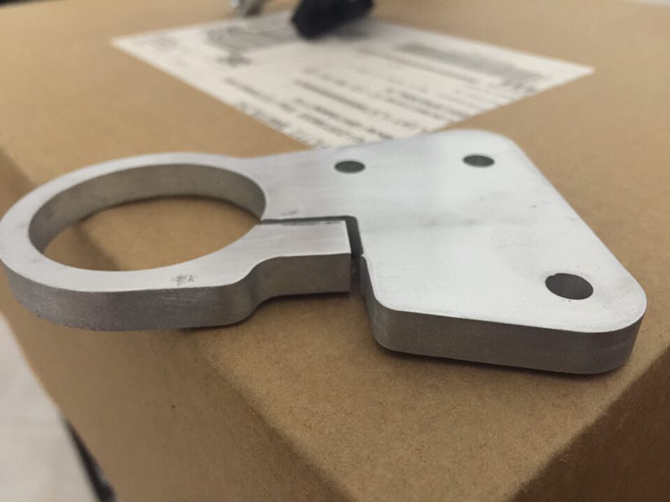

Inserito il - 15/11/2015 : 01:28:24  Mostra Profilo  Clicca per vedere l'indirizzo MSN di taliaki Invia a taliaki un Messaggio Privato  Rispondi Quotando
1213,88 KB
Ho solo una piccola preoccupazione ho usato alluminio da 3 mm spero non fletta

4173 Messaggi
Inserito il - 15/11/2015 : 09:12:27  Mostra Profilo Invia a giordano5847 un Messaggio Privato  Rispondi Quotando
Complimenti per il progetto, ma ridimensiona le foto!
A mio avviso non fletterà in quanto avrà pochissime componenti laterali e poi sono larghe e la parte che dovrebbe flettere è molto ridotta, il motore e la piastra imbullonata contribuiscono alla rigidità.

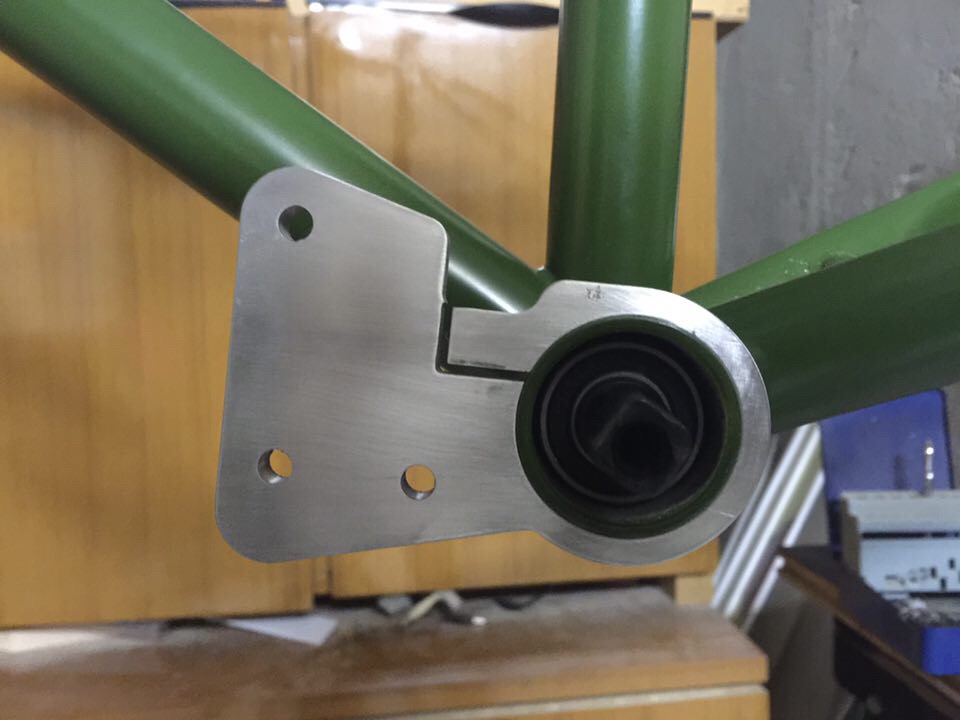

taliaki
119 Messaggi
Inserito il - 15/11/2015 : 19:30:29  Mostra Profilo  Clicca per vedere l'indirizzo MSN di taliaki Invia a taliaki un Messaggio Privato  Rispondi Quotando

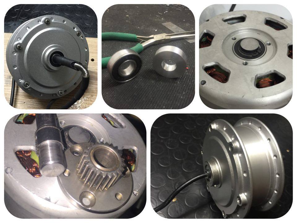

106,23 KB

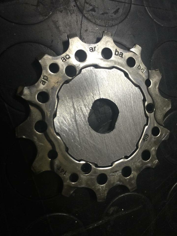

Oggi dopo la doverosa raccolta delle olive ho realizzato un altro componente...! Il tendicatena...! Sará da verificare al montaggio ma non credo ci siano problemi

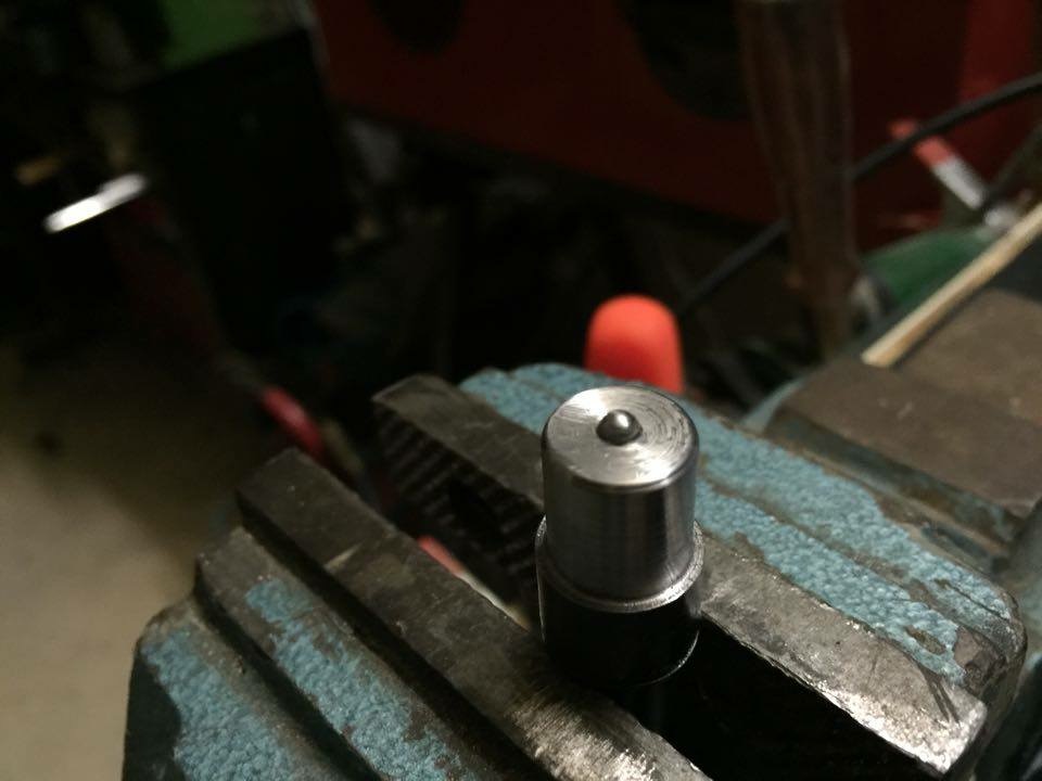

taliaki
119 Messaggi
Inserito il - 16/11/2015 : 15:42:47  Mostra Profilo  Clicca per vedere l'indirizzo MSN di taliaki Invia a taliaki un Messaggio Privato  Rispondi Quotando

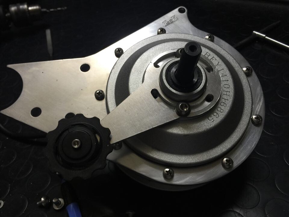

lavoretto fatto in pausa pranzo dopo suggerimento di Barba ho deciso di fare una protezione per il cuscinetto visto adesso funziona in maniera diversa le forze potrebbero spingerlo all'esterno
73,1 KB
36650 Messaggi
Inserito il - 16/11/2015 : 22:15:00  Mostra Profilo Invia a Barba 49 un Messaggio Privato  Rispondi Quotando
Benissimo, almeno ti sei evitato l'incollaggio del cuscinetto con colla anaerobica!!!

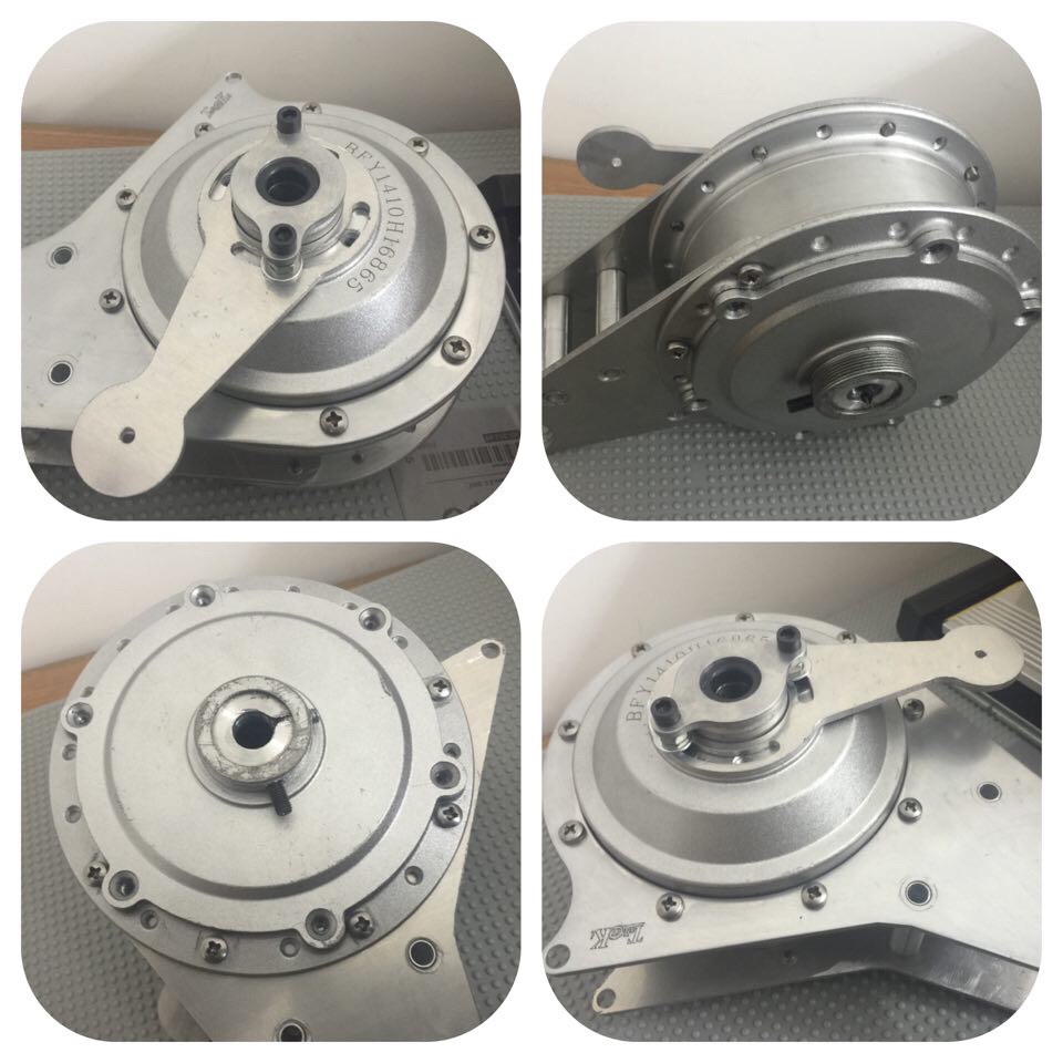

taliaki
119 Messaggi

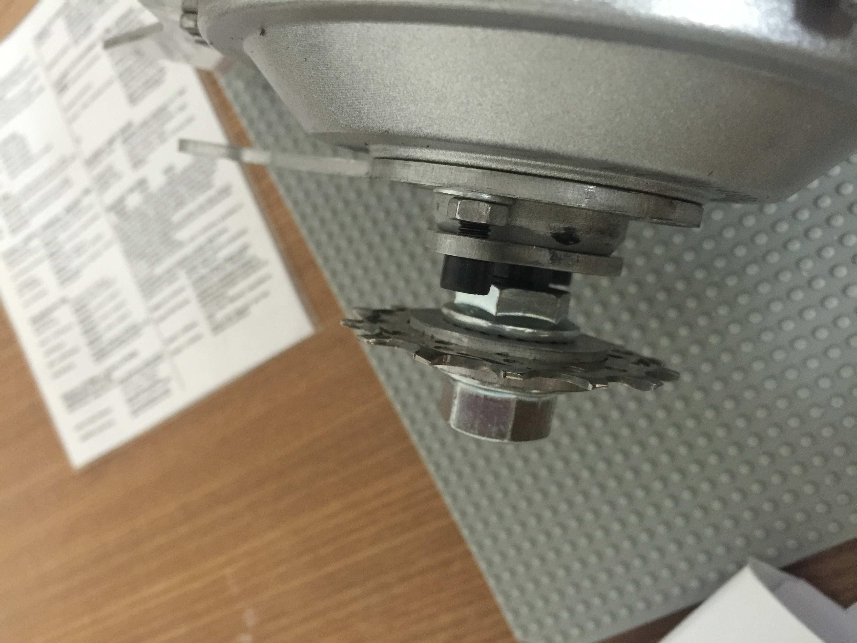

Inserito il - 19/11/2015 : 23:01:46  Mostra Profilo  Clicca per vedere l'indirizzo MSN di taliaki Invia a taliaki un Messaggio Privato  Rispondi Quotando
164,62 KB
89,26 KB
126,34 KB
90,89 KB
80,36 KB
1856,32 KB
lelehd
1158 Messaggi
Inserito il - 19/11/2015 : 23:07:51  Mostra Profilo Invia a lelehd un Messaggio Privato  Rispondi Quotando
Realizzazione sopraffina!!

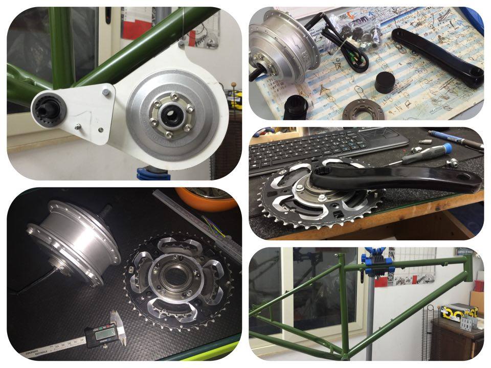

taliaki
119 Messaggi
Inserito il - 25/11/2015 : 23:49:21  Mostra Profilo  Clicca per vedere l'indirizzo MSN di taliaki Invia a taliaki un Messaggio Privato  Rispondi Quotando

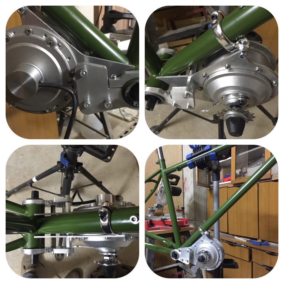

I lavori proseguono...!
213,28 KB
207,28 KB
lelehd
1158 Messaggi
Inserito il - 25/11/2015 : 23:59:09  Mostra Profilo Invia a lelehd un Messaggio Privato  Rispondi Quotando
Seguire il tuo progetto...è come bere un bicchiere di ottimo nero d'avolastrepitoso!!!

Si, ma siccome i copertoni sono da 40mm di altezza avrai due sospensioni equivalenti con corsa da 40mm, mi sembrano pochini per poter fare del fuori strada, e se in più aumenti la pressione dei pneumatici per non tranciarli sui sassi e sui cordoli la bici diventa inguidabile sullo sconnesso e quando scendi di sella ti sembra di essere stato in un vibratore, tant'è vero che molti usano gomme fat ma su bici biammortizzate, e non credo che siano pazzi!!!
taliaki
119 Messaggi
Inserito il - 30/11/2015 : 16:32:56  Mostra Profilo  Clicca per vedere l'indirizzo MSN di taliaki Invia a taliaki un Messaggio Privato  Rispondi Quotando
SALVE, a livello solidità credo che non ci sia nessuna differenza visto che il motore è agganciato in tre punti poi l'ingombro delle batterie dovrebbe essere posto con delle appendici in altri posti esterne al triangolo del telaio, che renderebbero la bici molto instabile ed esteticamente bruttina,
volendo se dai un occhiata le staffe del motore sono state stato progettate per poter girare lungo l'asse del movimento centrale e quindi facilmente senza nessuna modifica può essere posto all'interno del triangolo.
il motore non è la parte più bassa del telaio e quindi credo non ci siano molti problemi per il fuoristrada non esasperato se l'obbiettivo era quello del fuoristrada si optava per un telaio con un a concezione diversa altrimenti
Arcipelago
763 Messaggi
Inserito il - 30/11/2015 : 19:02:27  Mostra Profilo  Visita l'Homepage di Arcipelago Invia a Arcipelago un Messaggio Privato  Rispondi Quotando
Le staffe sono più che robuste e si vede che nella lavorazione hai una gran competenza.
Tu hai usato un bafang per ruota posteriore, che modello hai scelto?
Su questo forum c'è un'altro che ha già fatto lo stesso tipo di lavoro e anzi si è messo a vendere le sue realizzazioni
