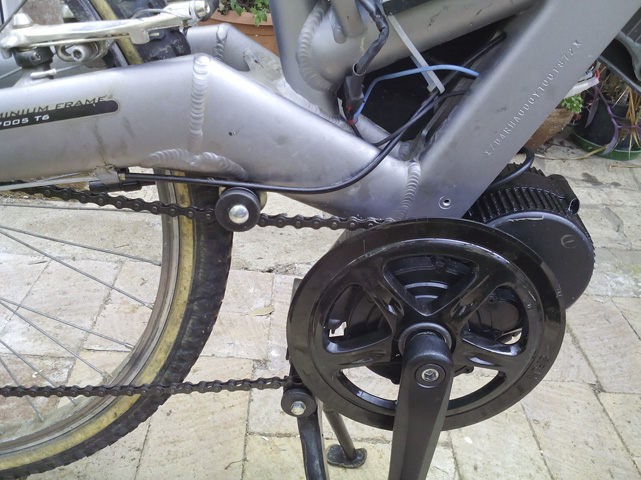

E' una settimana che lavoro a questo progetto, sono riuscito a montare il Bafang al posto dell'originale (-2kg) ora pensavo di trovare una batteria da installare sopra il motore al posto della vecchia centralina in modo da liberare il vano batteria come portaoggetti.
Niente più atriti a motore spento, motore senza spazzole e ho eliminato tutti i peccati originali di questa ebike. Il Bafang mi è arrivato con il software già ottimizzato da AlcedoItalia.
Che ne pensate?

I problemi estetici saranno gli ultimi ad essere trattati. L'ostacolo più grosso è stato posizionare il pezzo di telaio che ho aggiunto e che riproduceva la sede del movimento centrale. Senza di quello non era possibile montarci un BBS.
Mi sono fatto una dima per posizionare l'asse delle pedivelle nella stessa posizione dell'asse pedivelle motore originale. Questa posizione però metteva la corona del BBS troppo disassata rispetto al cambio posteriore. Così dopo varie prove, montando e rismontando il tutto, ho posizionato l'asse del movimento centrale circa 2 cm più in basso e circa 1cm disassato a sinistra.
Ora c'è da montarci una catena più lunga e la batteria, fare una prova per vedere se occorre montare una corona da 42 denti al posto dell'originale.

Finalmente sono riuscito ad avere il tempo di fare la prima prova su strada.
Ho dovuto prima risolvere due problemi, la catena che a causa della corona da 46 denti (decisamente più grande dell'originale), necessita di una catena più lunga e ho dovuto mettere due guidacatena sia sopra perchè toccava sul telaio e sia sotto perchè strusciava sul cavaletto.
Il motore comunque va' e l'impressione è che salga sulle salite e tiri meglio dell'originale.
Ho settato poi il display su 9 livelli di assistenza in maniera da avere una scelta più vasta nell'erogazione.

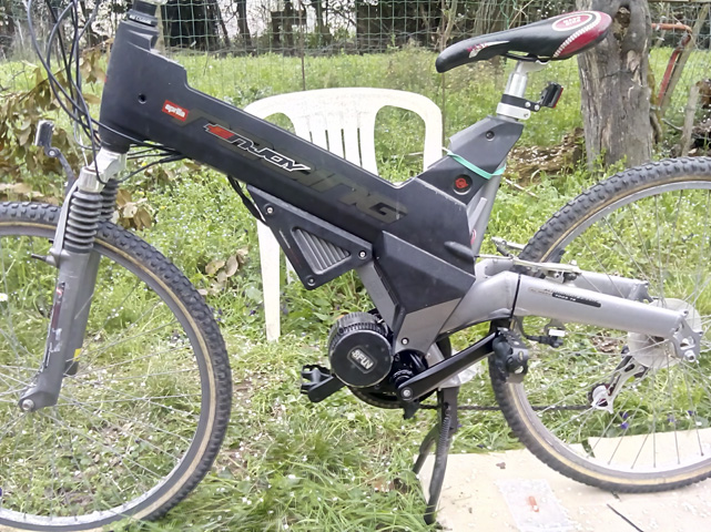

Il prodotto finale:

Di lavoro ce ne stato molto, dovendo fare delle modifiche al telaio ho voluto adattare alla mia statura l'Aprilia che in versione originale era un po' piccolina. Ho abbassato di un paio di centimetri la posizione del movimento centrale. Ma in particolare ho dovuto faticare parecchio per allineare la catena che rimaneva troppo disassata.
Per non far strusciare la catena sul cavalletto centrale ho dovuto mettere dei tendicatena.
Poi liberandosi molto spazio sopra il motore, ho posizionato li una batteria a borraccia al litio 13ah. In questo modo il vecchio vano batteria si è liberato e lo utilizzo come porta oggetti.
Ora è una comodissima bici da città e mi sono liberato per sempre dal problema centralina, motore a spazzole e batteria che hanno le Enjoy originali.
