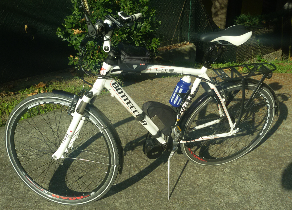

Io ho autocostruito questa e-bici e con la stessa batteria e un minimo apporto muscolare può permetterti di fare una sola carica al giorno (non ho però esperienza sulla riduzione di prestazioni dovute ad usura e vecchiaia)
Il prezzo che ti sei imposto io non l'ho superato

Perché non lo uso... l'ho montato per curiosità e nell'eventualità dovesse servirmi, ma sulla destra avevo i comandi del cambio
2712,15 KB
Oggi ho provato a pedalare per 45Km rimanendo sulle 80 - 90 pedalate al minuto velocità 30/34 km/h bicicletta con rapporti 46-16 T motore riprogrammato al livello 8 utilizzato esclusivamente con il PAS. Ho sudato nulla, sono rimasto sotto i 140 bpm quindi non ho sudato rimanendo in zona aerobica ma ho fatto fuori il 60% di carica della batteria. .. quindi con questa configurazione dovresti ricaricare a pranzo, ma ho paura che d'estate con il caldo sia impossibile non sudare.
Se invece ti bastano i 28km/h i consumi calano notevolmente el'apporto muscolare rimane nullo (solo la fatica di muovere le gambe)

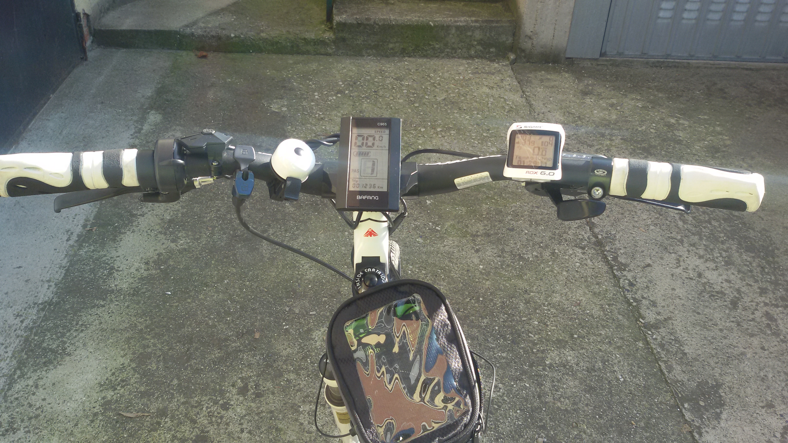

Esatto barba infatti ho messo a sinistra anche il comando dei livelli di assistenza, comodi da azionare. Cmq devo dire che dopo la riprogrammazione del bbs01 mi trovo bene con il PAS. Ovviamente c'è da muovere velocemente le gambe ma per me che utilizzo la bici x far ginnastica é ok.
Appena mi arriva il wattmeter controllo anche gli assorbimenti x avere dati meno oggettivi

il motore centrale essendo montato al posto del movimento centrale sfrutta i rapporti del cambio posteriore. Quindi senza cambiare nessuna configurazione ma solamente le marce della bicicletta (9 nel mio caso ma solo 7 veramente utilizzabili)
E cambiando il livello di assistenza del motore (sempre 9 livelli)
Puoi trovare la condizione più adatta ogni giorno ed in ogni occasione.
Faccio un esempio reale:
vado a lavorare la mattina, non sono in ritardo, non voglio pedalare e voglio che la batteria duri 100 km. Metto il motore ad assistenza 4 e la bici sul 4 pignone la bici avrà una velocità di 25km/h e il mio sforzo sarà nullo.
Voglio andare ai 28km/h basta che sulla bici metta il 5 rapporto ovvio ora i pedali diventano più pesanti se sono in piano è ok magari se c'è una leggera salita e il sole rischio di sudare, posso decidere di mettere la potenza del motore a 5 nuovamente fatica nulla ma il motore eroga più potenza ed avrà meno autonomia di prima.
Per caso una mattina parto 10 minuti dopo
Metto il motore al livello 8 oppure 9 la bici in 6 marcia e faccio i 32km/h se il vento è a favore o spingo un po di più sui pedali aumento di una marcia la bici e così posso fare i 35km/h
Cambio itinerario e porto la bici in vacanza. Posso affrontare salite leggere senza problemi perché metto la prima marcia e la velocità massima rimane tra i 10/15km/h potendo sempre sfruttare il maggior rendimento del motore (70/90 g/min) a tutti i livelli di assistenza.
Ecco io ho scelto il bbs01 350W per la sua duttilita,perché non avendo esperienza e non sapendo con certezza se con la bipa il mio modo di andare in bici sarebbe cambiato volevo una bici che potesse andarmi bene in più occasioni. Il montaggio è stato semplice e il prezzo molto competitivo.

No Fabio probabilmente hai poca manualità con la mano sinistra (oppure non hai mai provato la posizione e rispondi per sensazioni) perché ti assicuro (come dice anche Barba che di esperienza penso ne abbia molta)
Che la posizione è molto intuitiva. Io non cambio molto perché utilizzo la bici per fitness o per spostamenti su strada asfaltata e abito in una zona abbastanza pianeggiante ma non posso esprimermi per chi ne fa un utilizzo fuoristradistico magari montano.
Cmq l'acceleratore se ti piace pedalare è inutile con il bbs01 (se hai riprogrammato la centralina)
