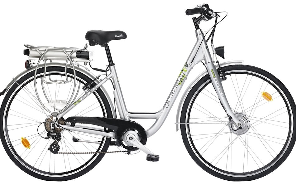

                       ilmio arzillo genitore 77enne ha una bipa elettrica cittadina,  un cancello Puch ruote 28  con hub bafang 8fun anteriore 36V 250W.
  si è da poco trasferito a sanremo, dove per accedere a casa sua deve farsi una rampa di circa il 25%. anche alla massima potenza fatica molto, riesce a stento e arriva su in semicoma, a rischio infarto...  vista l' età e i farmaci per la pressione, non vorrei che da un giorno all altro gli saltassero le valvole ...  io stesso che ho gamba,  ho provato, e con il 27 dietro si deve spingere non poco in effetti. li per lì voleva cambiarla per un bosch centrale, ma rimettendoci la metà su una bipa  praticamente nuova di un anno con si e no 500km.
  io gli ho proposto di aspettare , e che mi sarei informato sulla possibilità di montare un pacco da 7 pignoni con un 36t.
  di serie ha sù  un 27-14, con cambio Alivio . davanti credo la solita padella da 44 o 46. non esistono cassette preconfezionate con il 36, così ho escogitato di prendere un 36-12t  9V,  togliere gli ultimi due e metterlo su, con le opportune regolazioni di catena e cambio, se necessarie. che mi dite? è fattibile?  confido nel vostro aiuto.

                 dibi
                 866 Messaggi  |
                       Inserito il - 18/11/2015 :  12:35:11
                       A questo punto io tenterei prima con il cambio corona e se non dovesse bastare procederei con la sostituzione del motore anteriore con un bpm, 180 rpm, da salita. Anche perchè la PUCH non mi sembra una cattiva bici. Quando cercavo la bici per mia moglie l'ho provato e mi è sembrato un buon prodotto e anche piuttosto leggero e performante. La scheda tecnica parla di 24kg.
  Sempre che quella a cui ti riferisci si questa:

                 ricky66
                 96 Messaggi  |
                       Inserito il - 18/11/2015 :  17:43:16
                       è esattamente quella.  pagata 1150 euro l'anno scorso. è come nuova e ora  gliene offrono 600    o proposte ancora più assurde.
  grazie per le idee, tutte valide direi!!
  per ora ho ordinato il 36-12 9V, tanto per 18 euro si può pure provare, (e se non serve, lo monto sulla mia front in titanio in fase di bafanghizzazione.  ) non avevo però pensato , come dice steu,  che le cassette 9v e 7v hanno  effettivamente spessori  uguali!!   non si potrebbe  lasciare tutto il pacco da nove a sto punto e cambiargli anche l' attuatore al manubrio ?   o magari regolarlo  per usare solo i primi 7 rapporti? tanto a lui la velocità frega zero.   oppure come dice blindo , montare la cassetta 7v 14-34 in abbino però anche ad una padella anteriore più piccola, devo solo verificare se è smontabile o fa pezzo unico con la pedivella. sono comunque lavoretti semplici e gli attrezzi da bici li ho tutti, e a lui piace molto vedere il figlio che si affaccenda per aiutarlo
