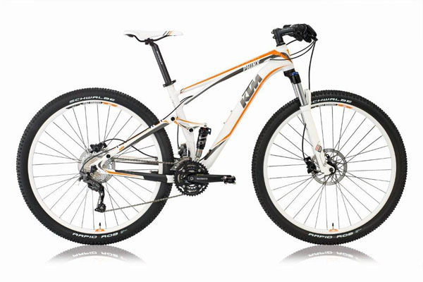

Dunque a quanto vedo i motori centrali acquistabili (legali) in kit sono 3
- Il BBS01, PAS e coppia dichiarata 60 Nm (un mulo), monta anche su movimenti da 73 mm
- Il TSD02, torsimetro e coppia dichiarata 50 Nm, monta solo sui 68 mm (ok l'ho montato sulla specialized da 73, ma non mi piace per niente come è venuto meccanicamente
- Il sunstar Virtus, torsimetro coppia dichiarata 44 Nm, monta anche sulle 73mm
Come ha già scritto qualcuno, la trasformazione in e-bike è una malattia, fatta la prima (la Carnielli) poi viene la seconda (la Specialized) finita la quale si pensa già alla terza
la bici è questa:
47,12 KB
io non sono un figurino, stazzo ancora 115 Kg (ma da quando ho motorizzato la bici son calato di una taglia) ed ha le ruote da 29.
Per come mi piace pedalare, vorrei una bici col torsimetro, Il TSD02 però è da escludere, conoscendolo so che avrei problemi a montarlo, e col pacco pignoni da 10 la catena torcerebbe troppo.
Quindi rimarrebbe il Sunstar, però ho dei dubbi sulla minore coppia che ha rispetto agli altri, visto che qui nel forum c'è chi lo vende e presumo abbia provato anche gli altri gradirei un parere, visto che è anche il più caro di tutti.
Altri motori centrali con torsimetro mi pare siano solo stati annunciati, e vorrei escludere per ora soluzioni artigianali con doppia catena.
Suggerimenti?

Oltre a quelli citati non c'è altro a meno che non venga fuori finalmente il kit di bikeebike che è però a 48 volt con il Pas. Se hai già due batterie da 36 volt le puoi scambiare. Quella da 48 v resta da sola.

Un hub per fare escursioni in montagna con più di 1000 metri di dislivello e pendenze del 20% o più?

I motori sono quelli, per il momento non vedo alternative immediate...

Quindi sunstar, unico dubbio è che non sia insufficiente

il sunstar virtus non è disponibile... e non credo uscirà più. C'è il sunstar s03 sia 24v che 36v.
Come qualità costruttiva è superiore al BBS01. E ovviamente ha in più il sensore di coppia.
Preferire l'uno o l'altro è una questione personale... dipende da quali sono le tue aspettative.
Il Sunstar è proporzionale nella erogazione della potenza, più spingi tu e più spinge lui, mentre il bbs lo puoi anche configurare per fare solo finta di pedalare. Con il Sunstar non puoi fare finta.
Per il resto la differenza è quella che passa tra un apple e un pc assemblato... entrambi hanno estimatori, entrambi vantaggi e svantaggi.
C'è anche un'altro kit motore centrale con sensore di torsione. Ti incollo qui i dati...

Non l'ho ancora provato, se vuoi fare da cavia ti faccio uno scontone condizionato al fatto che ci fai una recensione :) me lo hanno proposto la settimana scorsa! Ma non ho tempo... e vorrei provare prima l'hub a doppia velocità...
