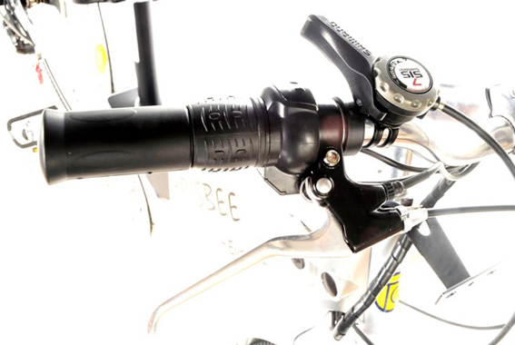

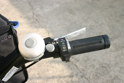

Inserito il - 22/04/2007 : 20:54:00  Mostra Profilo Invia a Tino un Messaggio Privato
Se quello doppio ti permette di lasciare la parte mobile ad un certo valore di potenza, appoggi la mano nella parte fissa, senza dover tenerla sempre girata. Ma non è così.
Questa nuova manopolina l'ha provata Fabio T ed è presente una molla che serve a far ritornare a zero la potenza (se vuoi leggere il post, puoi fare una ricerca con "manopola" sul forum).
Pix invece, aveva tolto la molla da quella a pezzo unico, così da avere sempre la regolazione voluta, anche togliendo la mano dalla manopola stessa.
Quello sulla mia:
94,3 KB
e questo è quello nuovo:
122,4 KB
