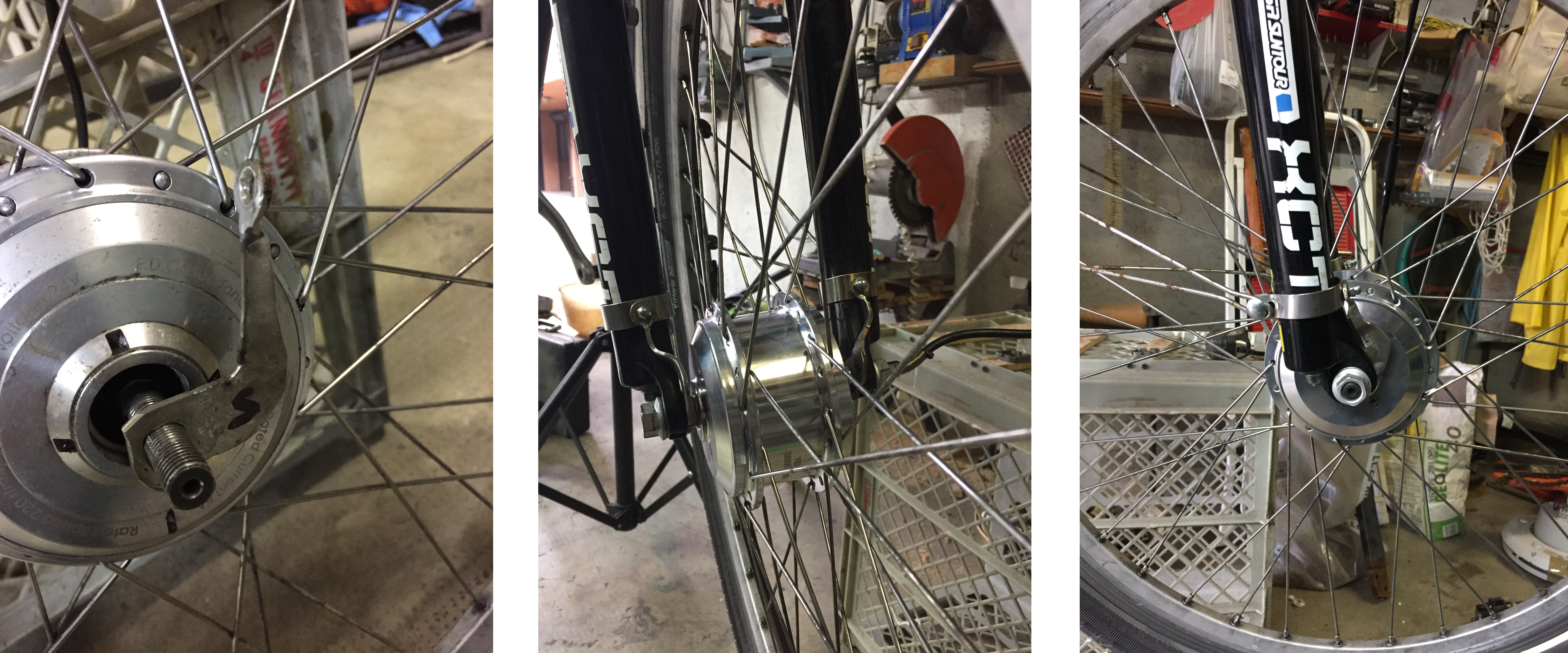

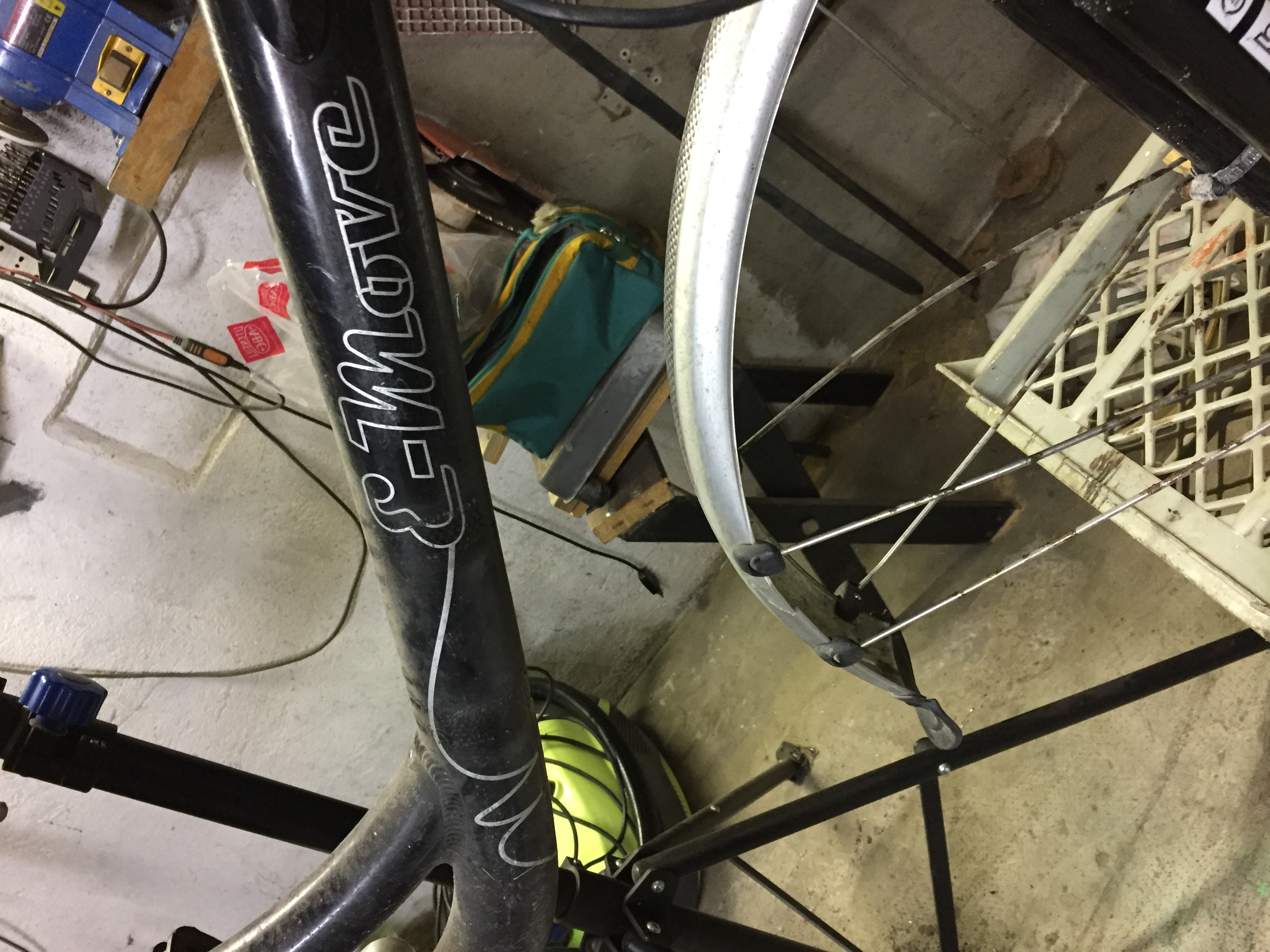

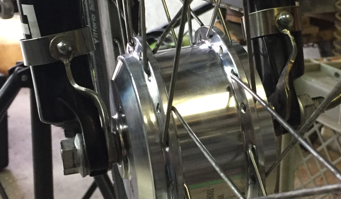

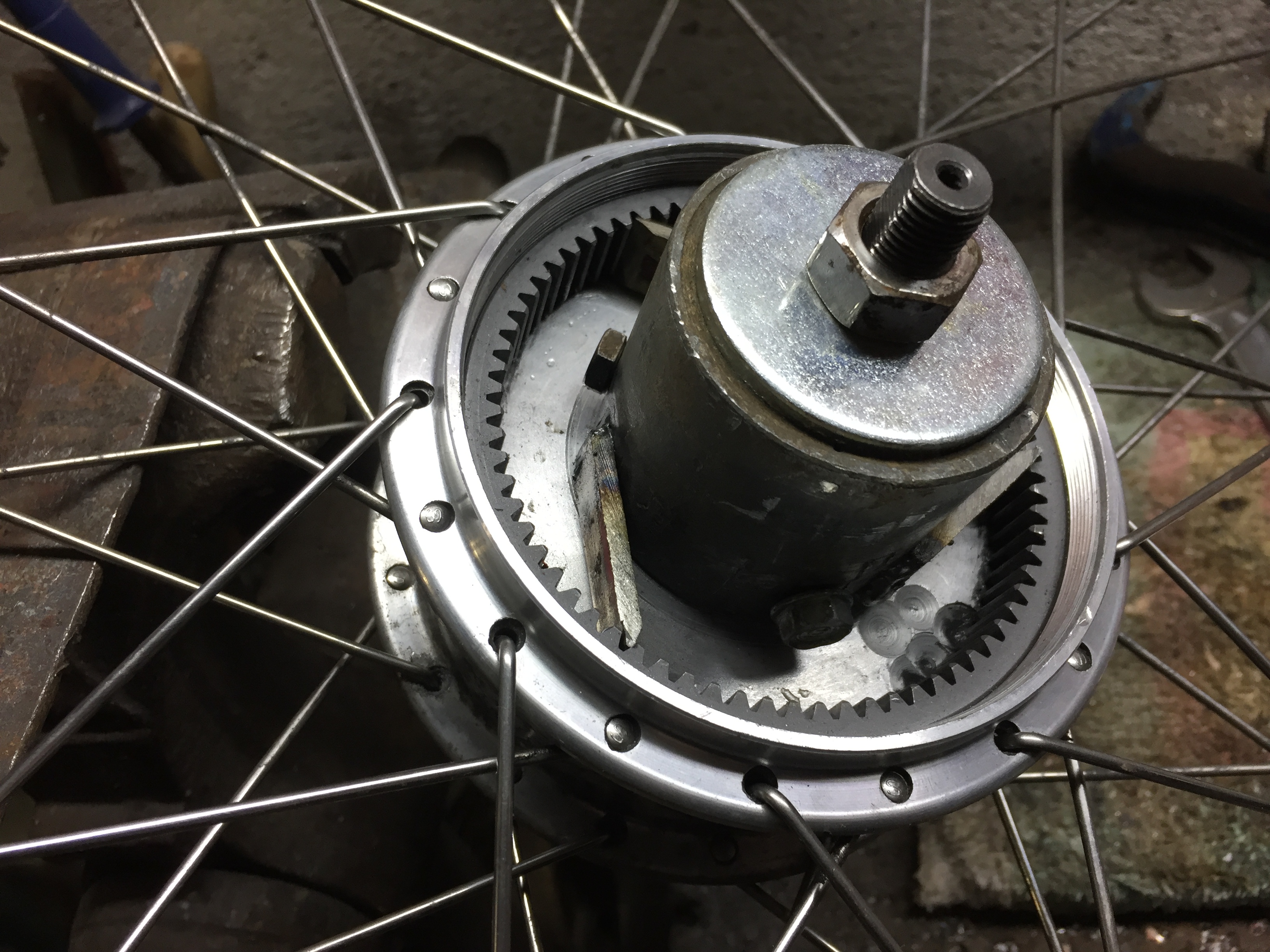

Ecco qua la bici di Stefano, me l'ha portata domenica pomeriggio. Dopo i primi convenevoli siamo andati a fare un giretto per Arcore, in particolare via S Martino "tappa obbligatoria" un "saluto" alle eccellenti guardie al cancello (N.B. carabinieri armati H24 paghiamo noi) e una passeggiata nel bellissimo parco comunale (30 ettari).
la bici: solido telaio in Al con batteria sul portapacchi e motore anteriore sembra un Cute, piccolino (mi sembra 110 mm di dia).

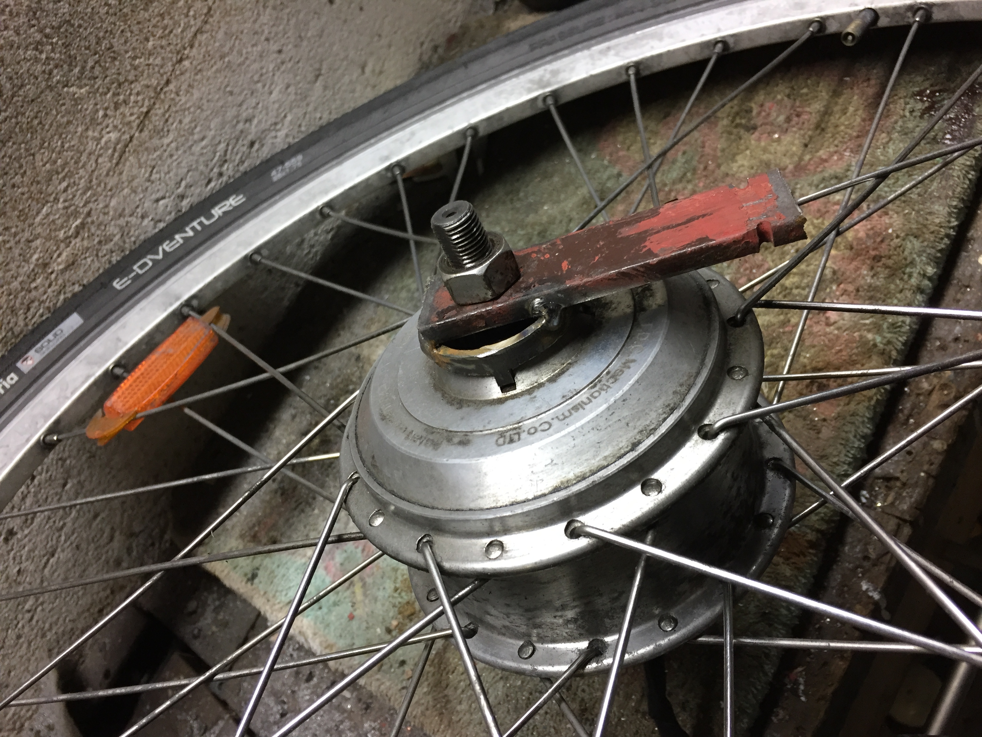

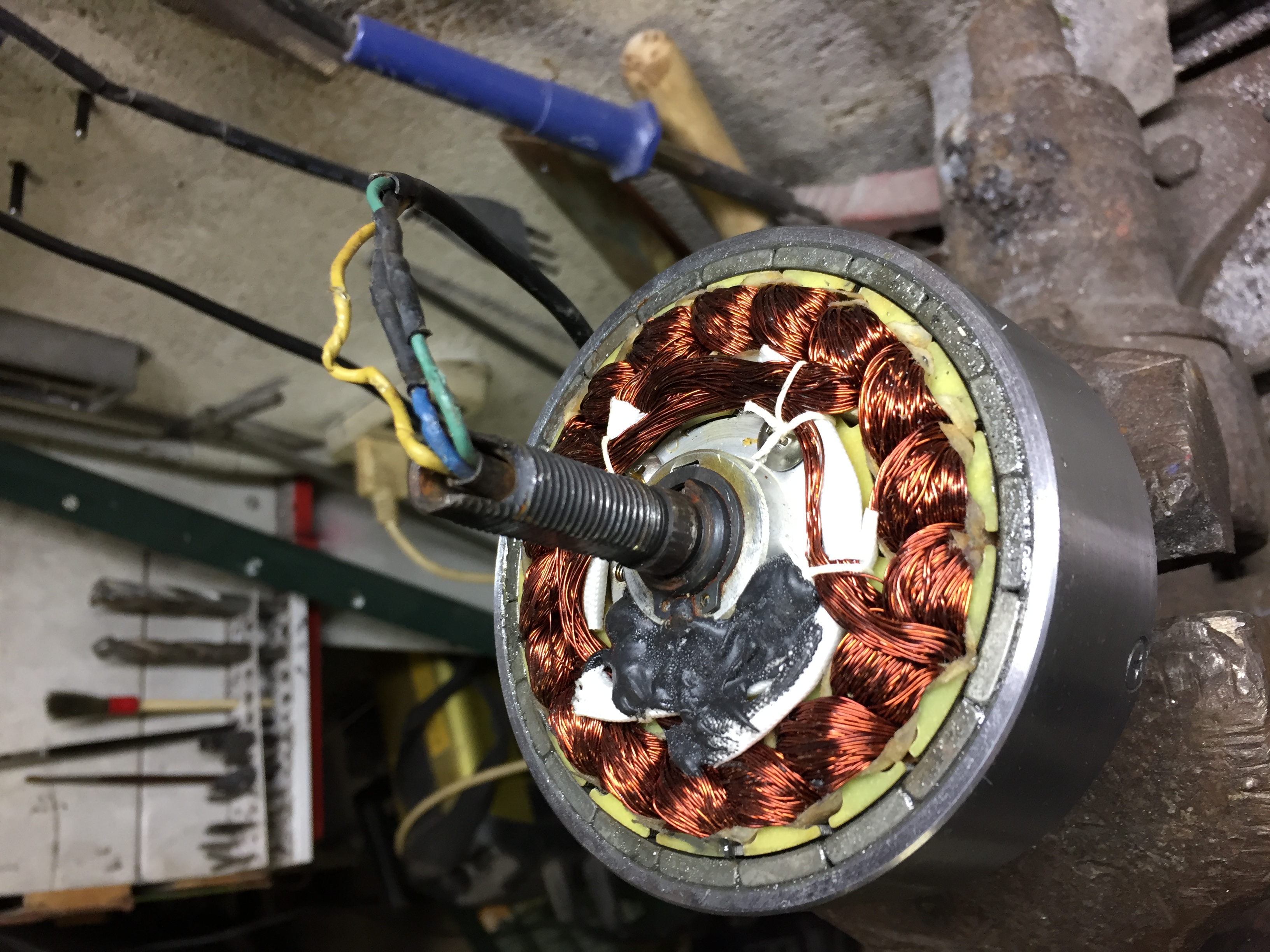

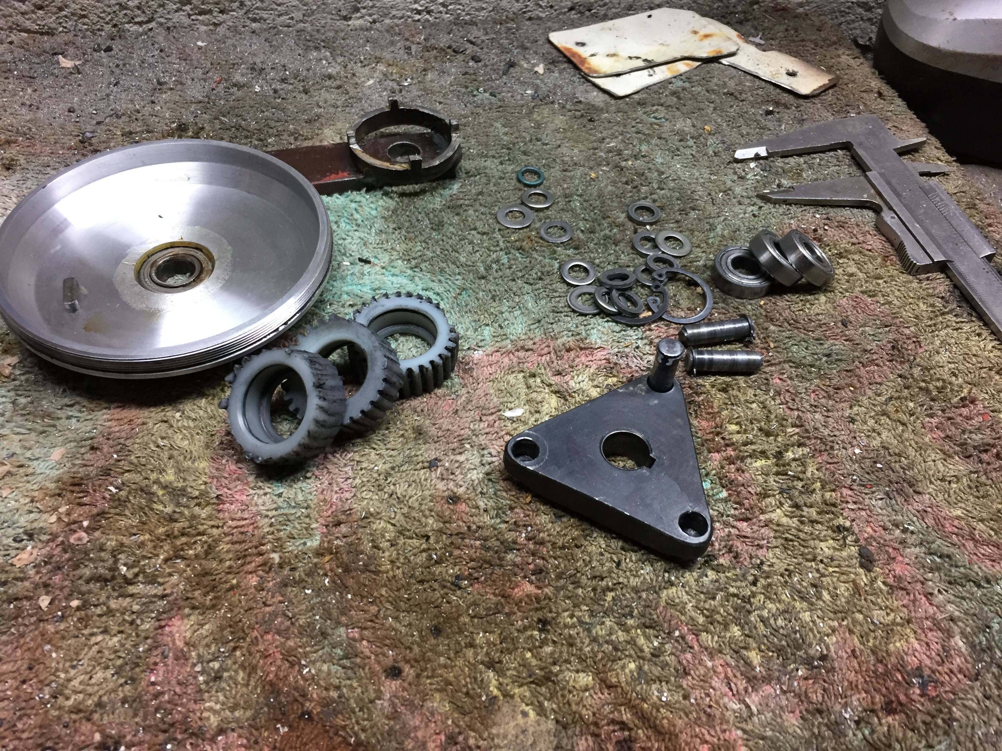

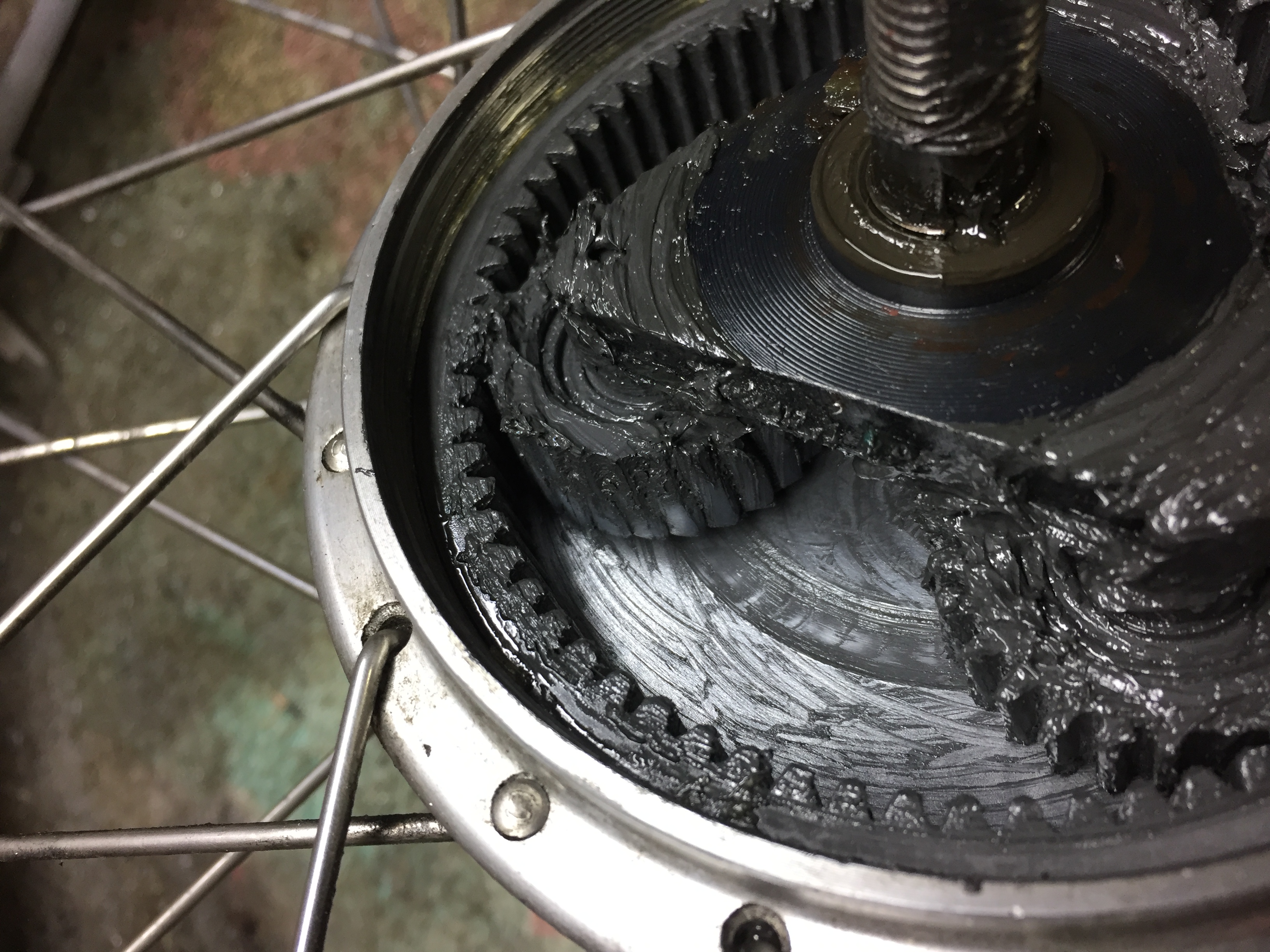

Oggi ho smontato la ruota ed aperto il motore. Mi sono costruito la chiave e l'ho stretta nelle quattro tacche con il suo dado
Pensavo di dover forzare invece si è svitato con dolcezza scoprendo le sue "interiora" Gli ingranaggi spianati con i denti mischiati al grasso non fanno un bel vedere.
Domani o dopo lo pulisco per bene e prendo le misure.
A proposito qualcuno mi sa dare un link dove comperarli?

Forse sono ingranaggi di ultima generazione, senza denti e silenziosi!!!
Spero che qualche utente possa fornirti il link di un venditore che li ha in listino!

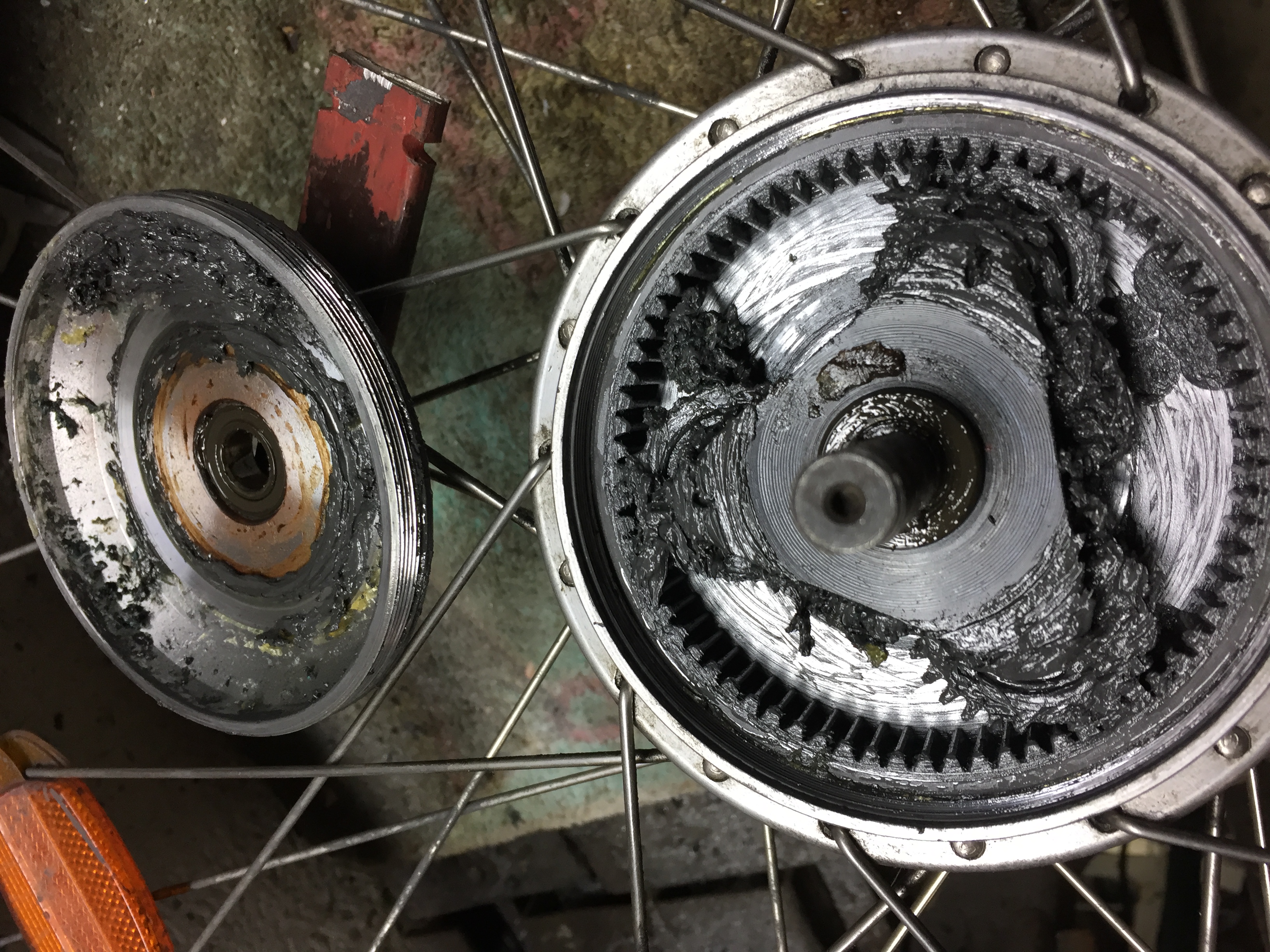

Ha! Ha! Ha! silenziosi si molto! Pensavo che fossero i cuscinetti ma sono buoni (li venderebbero vicino casa mia) ma questi li devo cercare in rete.

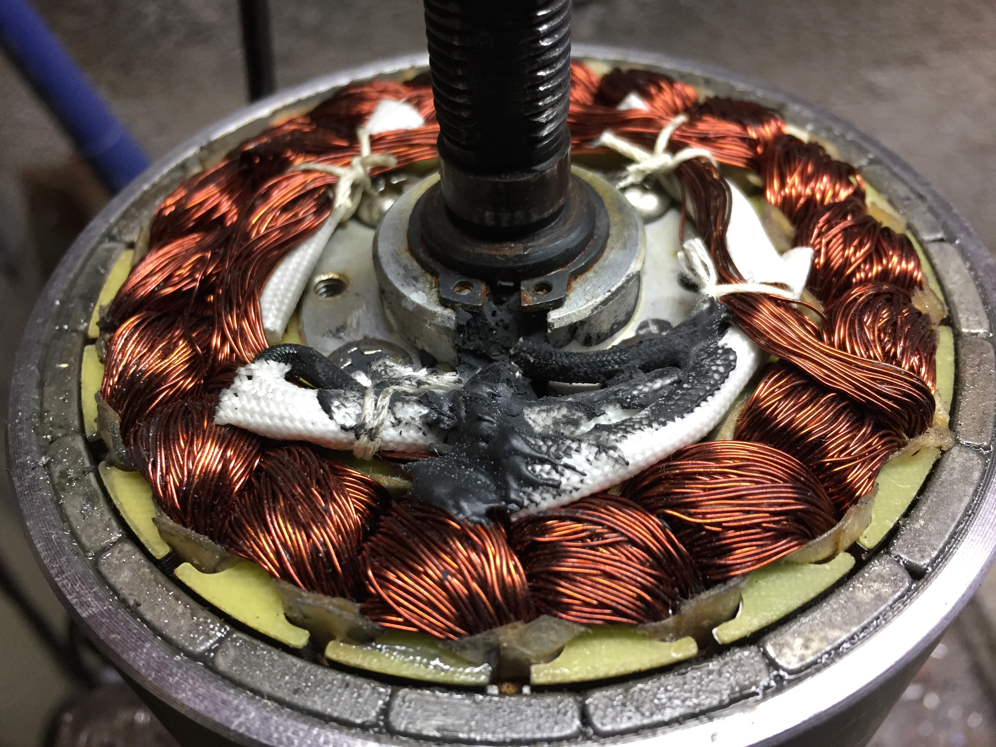

Dimenticavo, ho dovuto tagliare gli spinotti che collegano il motore, erano fusi con la plastica che li ricopre. Facevano un blocco fra loro, impossibile da staccare metterò degli anderson; quel filo così poco isolato che va al motore, sarà saldabile in modo sicuro a stagno?

Si, quel tipo di cavo è saldabilissimo a stagno...
Inserito il - 20/11/2018 : 09:48:13  Mostra Profilo Invia a Steu851 un Messaggio Privato  Rispondi Quotando
Gli Anderson andrebbero crimpati (bene) contrariamente a quanto generalmente si pensa una buona crimpatura è meglio della stagnatura.

Grazie Stefano/Blindo vedo che ci sono le misure sui tre: perno da 8 de.36 sp.11 (hanno messo cm ma sarà mm) appena li avrò puliti li misuro. Per gli anderson vedrò.

Non ho avuto tempo di pulirli ma ho fatto una pseudo misura e sembra che siano De 36 se sono anche sp.11 e perno da 8 dovrei essere a cavallo.
Però il link di steu da un De di 38mm quello di Blindo 36 ma la foto è del 2013 ci si potrà fidare?

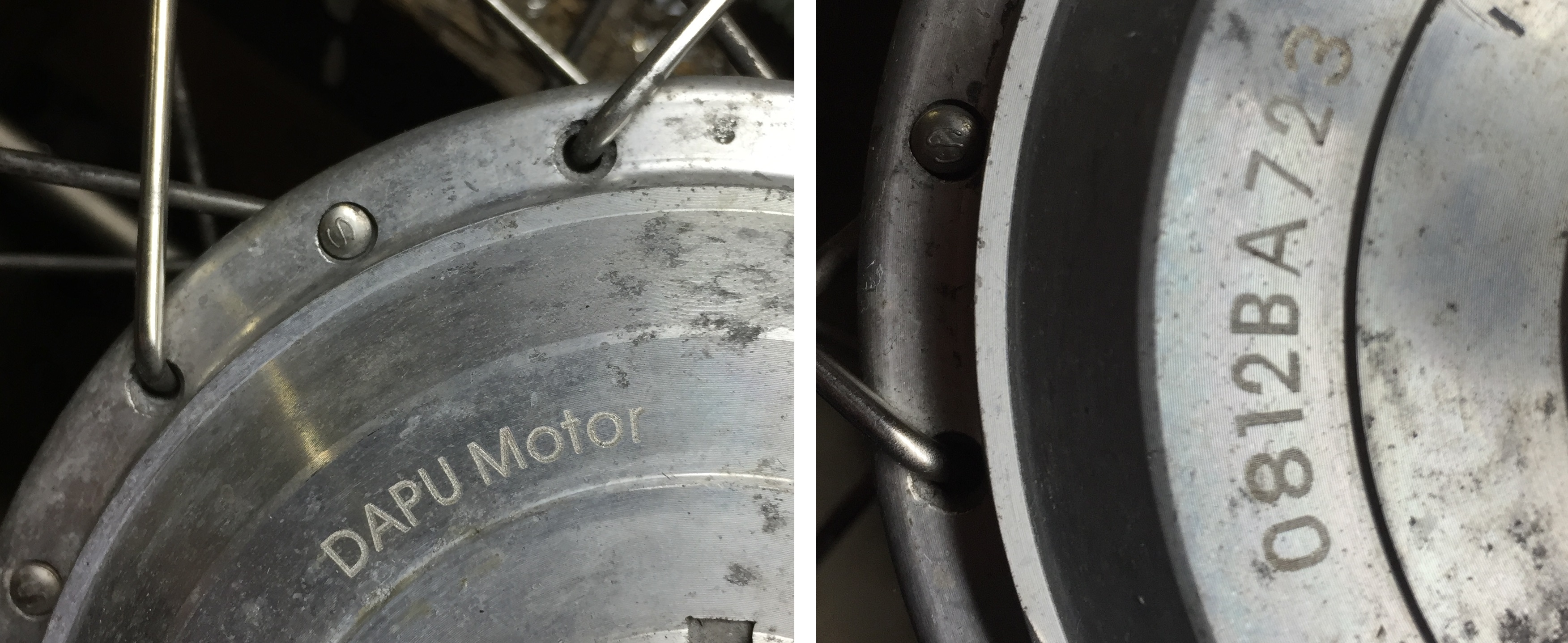

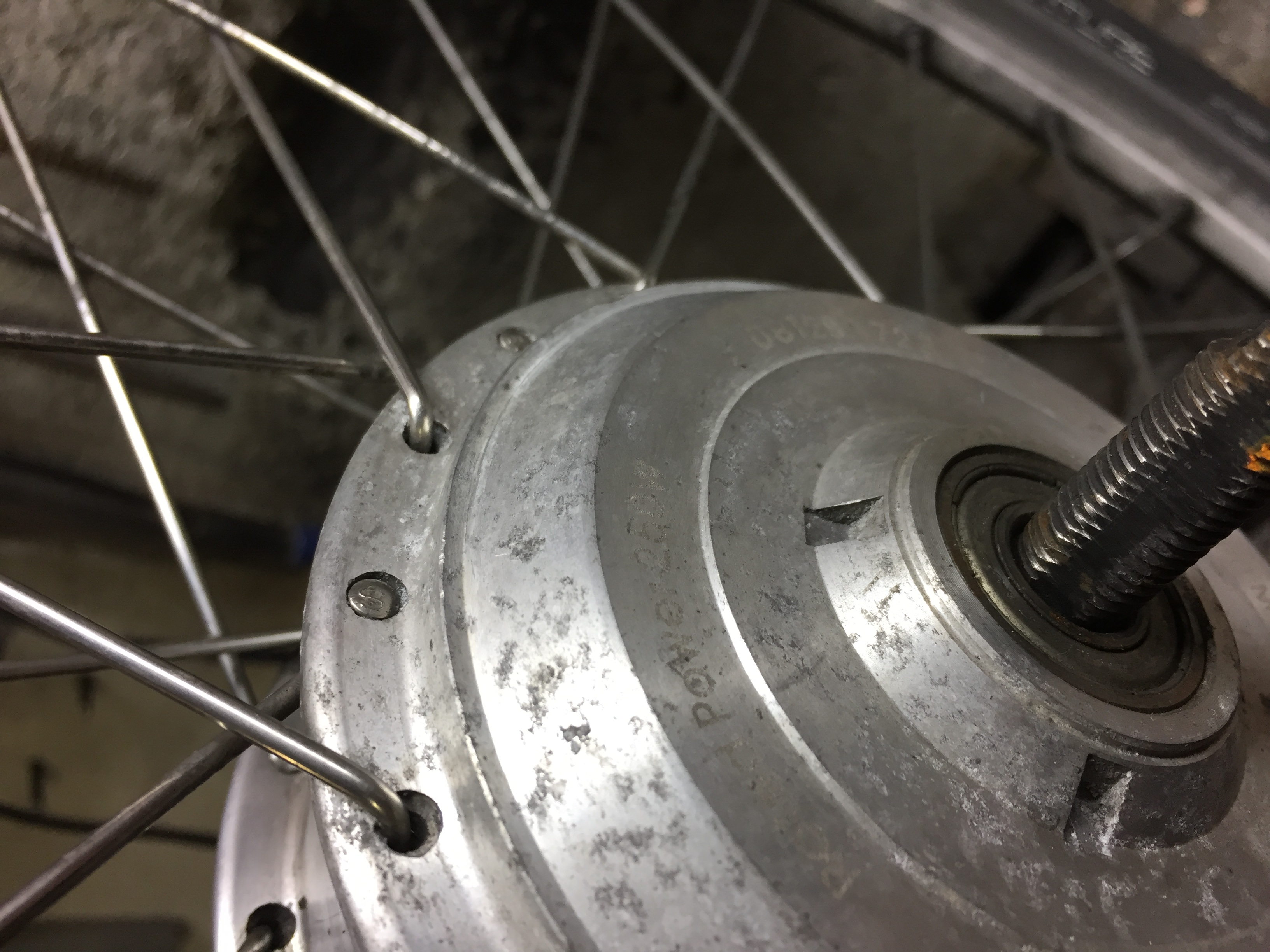

Intanto ho visto la marca del motore: DAPU MOTOR e nel sito non trovo ricambi

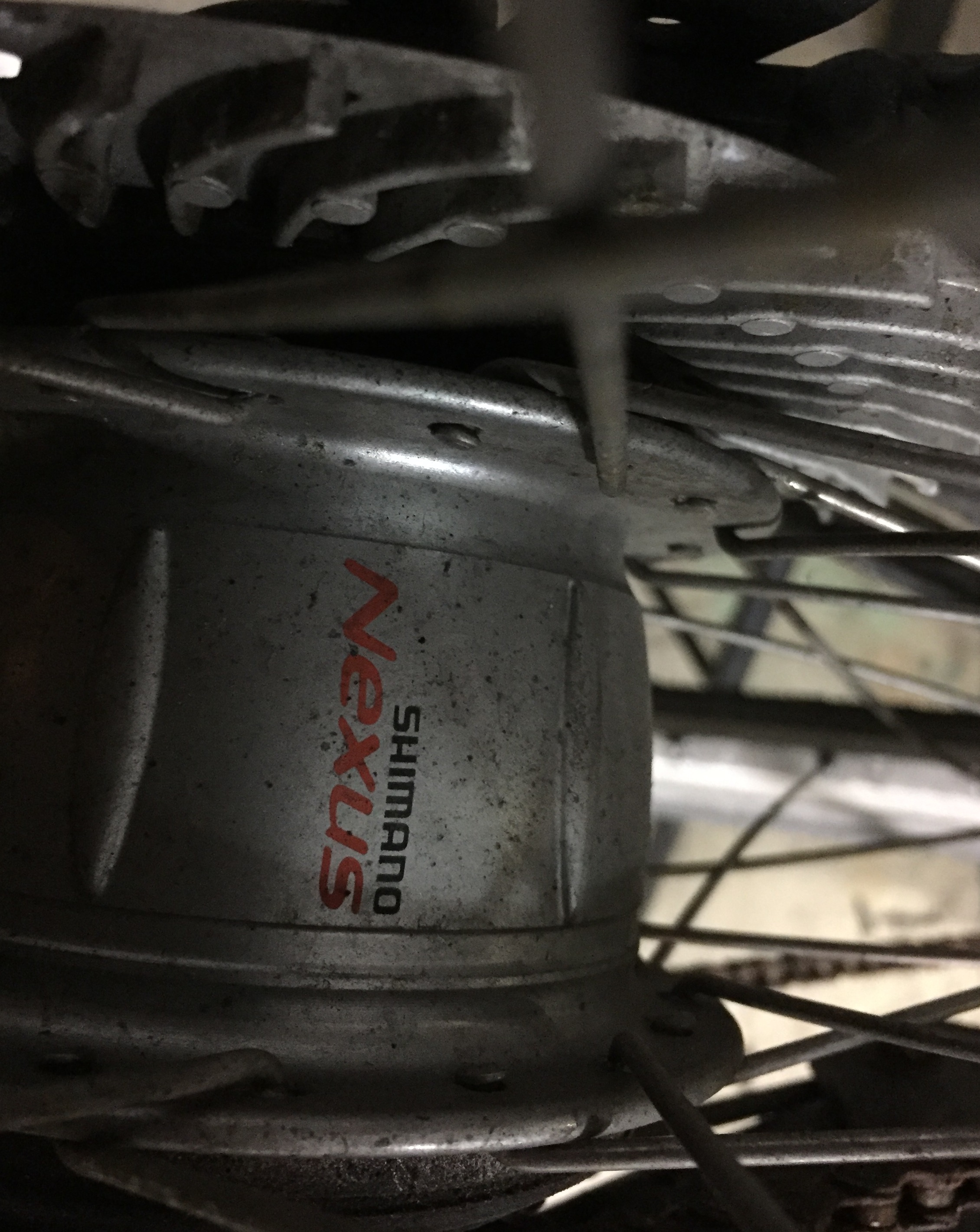

La bici è corredata da un bel cambio Nexus
Avrà bisogno di manutenzione?

Inserito il - 20/11/2018 : 21:50:53  Mostra Profilo Invia a pixbuster un Messaggio Privato  Rispondi Quotando
I motori Dapu (giapponesi) li ho incontrati sulle bipa della Ekletta e ci sono i test

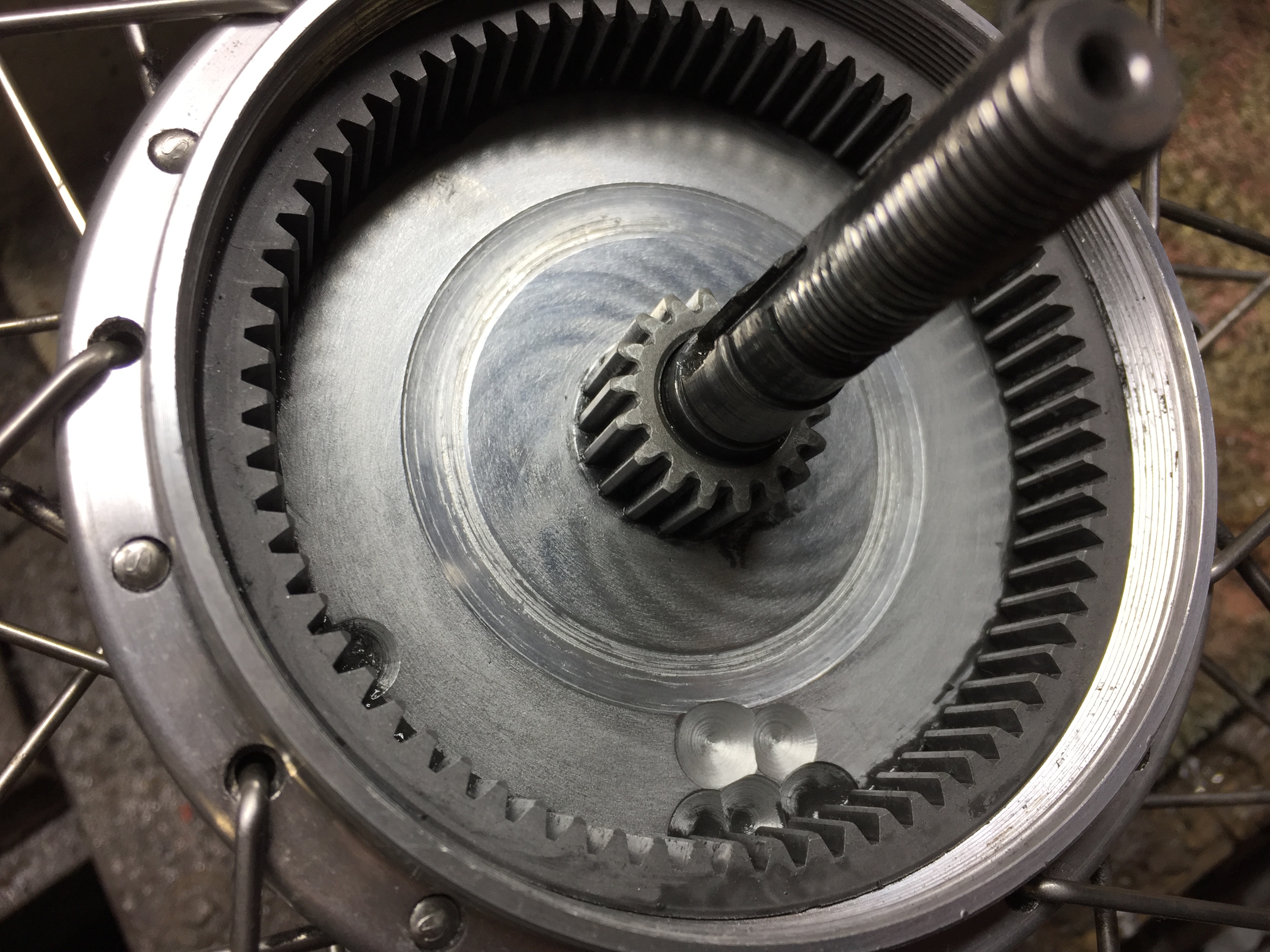

Ho pulito per bene il motorello (la flangia dove si inseriscono i raggi è De 122mm, diametro del motore 107mm 18 fori per parte).
Si è rotto anche il supporto dei planetari quindi dovrei trovare il gruppetto completo!
I planetari sono a 27 denti De 36mm
Non capisco come smontare l'indotto.
sembra che la cremagliera sia avvitata o pressata sopra l'indotto
l'altra parte del motore ha le impronte per smontarlo ma sembra un corpo unico
se la cremagliera è pressata mi sa che bisogna trovare il sistema, ho pensato di mettere del ghiaccio secco (l'avevo fatto al lavoro per calzare un tubo nella sua sede, ghiaccio secco ed alcool va a -80°C).
Bisogna smontarlo perchè icuscinetti sono da cambiare

Il supporto dei satelliti non è da sostituire, basta sgrassare bene il tutto e rimontare i perni usando la Loctite di tipo forte: Altrimenti puoi rimettere in sede i perni e dare un punto di saldatura elettrica dal lato opposto agli ingranaggi, se la piastra è aperta!!!
Quanto all'apertura del motore prova a togliere la corona dentata grande, magari sotto ci sono delle viti nascoste oppure ti accorgi che il motore esce semplicemente spingendo dalla parte opposta con un estrattore: Probabilmente la piastra in alluminio che si trova sotto la corona grande è libera di scorrere portando con se tutto il motore vero e proprio.

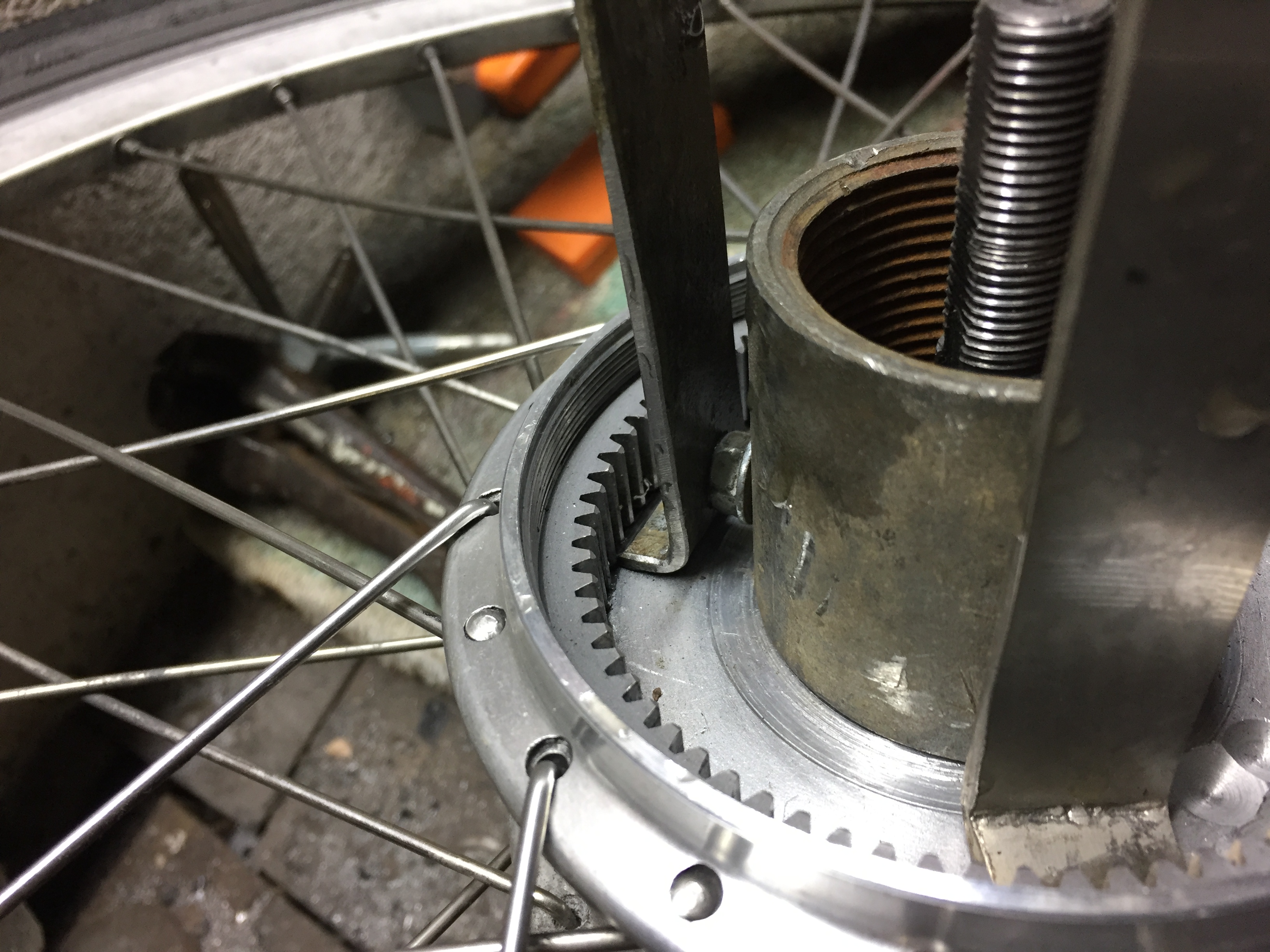

La corona grande (l’avrei chiamata cremagliera) potrebbe essere avvitata o solo a pressione? Se a pressione con il dado dell’albero potrei tirare l’indotto ma avrei paura di deformarlo, che dici? Altro sistema se non raffreddare la cremagliera non ne vedo e non ci sono appigli per aggrapparsi!

Inserito il - 22/11/2018 : 14:17:28  Mostra Profilo Invia a Barba 49 un Messaggio Privato  Rispondi Quotando
La "cremagliera" di solito è montata a pressione ed ha un grano che ne impedisce la rotazione, ed è mantenuta in posizione dalla pressione del carter avvitato a forza... Purtroppo cercare di spingere l'indotto senza prima togliere la "cremagliera" è rischioso, se ci fosse un grano sporgente dalla parete del carter potresti danneggiare il motore.
Personalmente cercherei di raffreddare la "cremagliera" e di riscaldare l'esterno del carter, poi sbattendo tutto il motore capovolto contro una superfice di legno duro o plastica ecco che dovrebbe uscire per il contraccolpo!!!
Ok grazie per la dritta. Controllo che non ci siano grani.
Si potrebbe tirare piano piano l’albero dell’indotto con il suo dado facendo appoggiare una piastra sul bordo del carter sempre dopo che ho tolto la cremagliera!

Certamente, tirare l'asse da quel lato o spingerlo dall'altro è la stessa cosa, io spingerei da fuori solo perchè sicuramente ho un estrattore adatto trai miei, mentre per "tirarlo" dovrei fare una piastra apposita...

Sto inventandomi un sistema di aggancio per estrarre la cremagliera. Non ci sono grani, proverò con il ghiaccio sulla cremagliera ed il fon sul carter. Certo che mi dicono tutti che ho una bella testa ci devo riuscire a tutti i costi, voglio vedere gli avvolgimenti!

Come fai a dire che non ci sono grani tra corona e carter se non l'hai ancora smontata?
Comunque anche se c'è un grano il sistema che vuoi usare va bene, l'alluminio dilata molto di più rispetto all'acciaio della corona, e se la raffreddi con uno spray le cose migliorano ulteriormente.
PS) Potrebbe anche darsi che la corona sia fissata al "piatto" di alluminio con delle viti dal disotto e che esca solo assieme al motore, prova a "tirare" l'asse con una piastra come hai preventivato di fare, magari vedi muovere qualcosa!!!
4179 Messaggi
Inserito il - 23/11/2018 : 11:33:49  Mostra Profilo Invia a giordano5847 un Messaggio Privato  Rispondi Quotando
E, beh! se tiro con il grano in presa non viene niente
Comunque non ci sono fori per un eventuale grano sia sulla cremagliera che sul carter (ho ispezionato bene) potrebbe essere potrebbe rigata.
Sto inventandomi un estrattore per prenderla sotto e lasciare spazio per raffreddare e tirare con il dado dell'albero dell'indotto. Quello che ho ha i becchi troppo grossi ed è a due braccia. Metterò una foto. Senza fretta tanto ho tempo. Il Giapponese non ha risposto

Magari dico una bojata, ma mi sembra strano che la cremagliera non ruoti solo perchè inserita per interferenza. Se non c'e' un grano, non è che magari è filettata come il coperchio del motore, e il verso di rotazione degli ingranaggi la mantiene serrata?
4179 Messaggi
Inserito il - 23/11/2018 : 16:01:14  Mostra Profilo Invia a giordano5847 un Messaggio Privato  Rispondi Quotando
Questo sarebbe un guaio!
Potrei fare una chiave con presa sui denti e vedere ma non vedo inizi di filettatura e la parete del carter è liscia. Prima provo a tirare poi proverò con altri sistemi.

Scusa Giordano, ma perché vuoi smontarlo? il problema non è la piastra coi 3 ingranaggi che hai già rimosso?

No, ha anche i cuscinetti del motore vero e proprio rumorosi, quindi deve aprire tutto!
Non penso che la corona sia filettata, avete presente cosa significa filettare un blocco di acciaio trattato? In tutti i motori che ho aperto era montata senza alcun tipo di filettatura, al limite aveva un grano...
4179 Messaggi
Inserito il - 23/11/2018 : 16:48:15  Mostra Profilo Invia a giordano5847 un Messaggio Privato  Rispondi Quotando
Effettivamente la filettatura del coperchio prosegue oltre la cremagliera e quindi potrebbe essere avvitata! Non ci sono gradini quindi ora provo a svitare.
QSteu: devo smontarlo perchè i cuscinetti sono da cambiare e i fili che vanno al motore sono rovinati e devo accorciarli; se guardi la foto non si può lasciarli così

Questo è l’estrattore che avrei pensato ora saldo un rondellone e tiro con il suo dado. Prima provo a svitare
4179 Messaggi
Inserito il - 23/11/2018 : 17:41:59  Mostra Profilo Invia a giordano5847 un Messaggio Privato  Rispondi Quotando
era avvitata grazie a chi me l’ha fatto notare.
Questa è la chiave che ho costruito, con il gira tubi grosso è venuta
2175,21 KB
7011 Messaggi
Inserito il - 23/11/2018 : 17:46:45  Mostra Profilo Invia a luc_maz48 un Messaggio Privato  Rispondi Quotando
Che genio! Bravo Giordano e anche chi te l'ha fatto notare @banzai!
Complimenti!

4179 Messaggi
Inserito il - 23/11/2018 : 19:20:20  Mostra Profilo Invia a giordano5847 un Messaggio Privato  Rispondi Quotando
Eccolo aperto
La sancta santorum (dove sono i sensori e i terminali dei fili da accorciare) è inacessibile, coperta dalle matasse meglio lasciar perdere. Farò una riparazione dei fili facendo le saldature falsate e dove l'isolante è sano.
I due fori filettati che si vedono sul coperchietto dovrebbero servire per la rimozione dello stesso.
C'è un po' di umidità fra l'indotto e i magneti comunque gira bene e non penso che i cuscinetti siano da cambiare, lo scalderò e soffierò per asciugarlo; cambierò solo i cuscinetti più esterni
Modificato da - giordano5847 in data 23/11/2018 19:23:02
36682 Messaggi
Inserito il - 23/11/2018 : 20:34:21  Mostra Profilo Invia a Barba 49 un Messaggio Privato  Rispondi Quotando
Bel colpo, avrei detto che una corona filettata fosse assai improbabile, meglio così!!!

In un primo momento si era pensato di passare a 36V ma bisognava adattare tutto l'impianto. Serve per andare al lavoro in città (Milano to Milano) senza pretese
4179 Messaggi
Inserito il - 07/02/2019 : 18:28:03  Mostra Profilo Invia a giordano5847 un Messaggio Privato  Rispondi Quotando
finalmente è arrivato il motore (quello della seconda opzione) è sia sensor less che sensor red ha 9 fili ho usato solo i tre che vanno al motore.
L'ho raggiato io, ho dovuto correggere un po' la campanatura in quanto, con lo strumento, ho centrato il cerchio sulle flange del motore invece, montato, poggiava di 10mm verso il lato sx. Mi sono inventato un T.A. ad hoc! Lamierino sp 3mm inox.
Funziona ma funziona in modo strano.
Non ci sono sensori sulle ruote o sui pedali quindi penso che la centralina prenda l'imput dal motore quando gira. Tenendo schiacciato il pulsante + parte il W.A.
Girando i pedali (anche indietro) il motore parte, ho messo a terra la bici e in retromarcia mi parte il motore per un giro di ruota, abbassando l'assistenza non lo fa!
Usando la bici va bene, se metti di pedalare tira ancora per un giro di ruota.
Magari andava così anche prima ora sento Stefano.

T.A. ingrandito
7011 Messaggi
Inserito il - 07/02/2019 : 20:45:48  Mostra Profilo Invia a luc_maz48 un Messaggio Privato  Rispondi Quotando
Complimenti al tuo... lavoro e ingegno!
Inserito il - 08/02/2019 : 09:23:15  Mostra Profilo  Visita l'Homepage di blindo7 Invia a blindo7 un Messaggio Privato  Rispondi Quotando
complimentissimi per i torque,un'opera d'arte!!!
36682 Messaggi
Inserito il - 08/02/2019 : 09:35:02  Mostra Profilo Invia a Barba 49 un Messaggio Privato  Rispondi Quotando
Belli i torque, hai avuto una gran fortuna ad avere lo spazio sufficiente per inserirli all'interno della forcella, di solito gli hub anteriori non permettono questo espediente: Spero solo che tu non abbia dovuto forzare la forcella nemmeno leggermente, perchè in questo caso l'hai bloccata nel suo movimento, quindi occhio!!!
4179 Messaggi
Inserito il - 08/02/2019 : 10:54:11  Mostra Profilo Invia a giordano5847 un Messaggio Privato  Rispondi Quotando
Ci dovevano entrare due rondelle da 2mm ma c'era ancora un po di aria e i 3mm sono entrati strisciando; la forca scorre bene.
Piuttosto il funzionamento anomalo del motore!
