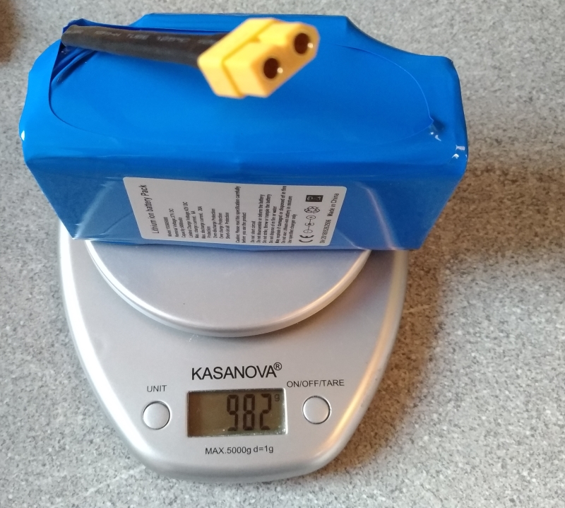

e comunque immaginando che un Butler germanico può cose che a noi umani italici smanettoni non siano concesse...
ipotizzando di dare i 160 euri al Butler germanico () e portarmi appresso i relativi 500 grammi... quanto peserebbe e costerebbe la batteria da 12 volt e 100WH?
E chi si farebbe avanti per fare un bel pacchetto trasportabile ed esteticamente degno (il led, il led!)?
6292 Messaggi
Inserito il - 17/02/2019 : 20:13:08  Mostra Profilo Invia a pilotaDD un Messaggio Privato  Rispondi Quotando
Andrea ci siamo accavallati ma comunque in qualche modo ti ho risposto...
per essere competitivi con una batteria Bosch di ricambio occorre stare intorno al chilogrammo e non sopra i 250 euro direi... una 300Wh originale pesa 2 kg e mezzo e costa 360 euro.
Il Butler, sempre ammesso che i nostri archimedi pitagorici non riescano a farne a meno, pesa diciamo 600g e costa 179 euro.
C'è margine per 4 etti di batteria e case e una ottantina di euri in più...

bik3r, buona indicazione, ma l'insieme caricabatterie più questo Hurakan viene a pesare esattamente quanto una batteria Bosch da 300wh... ma ti da meno prestazioni...
no, per avere senso non si deve andare sopra al chilogrammo...

Impossibile. .. cosa ci fai con 400gr di celle? Sono 8 celle senza bms..

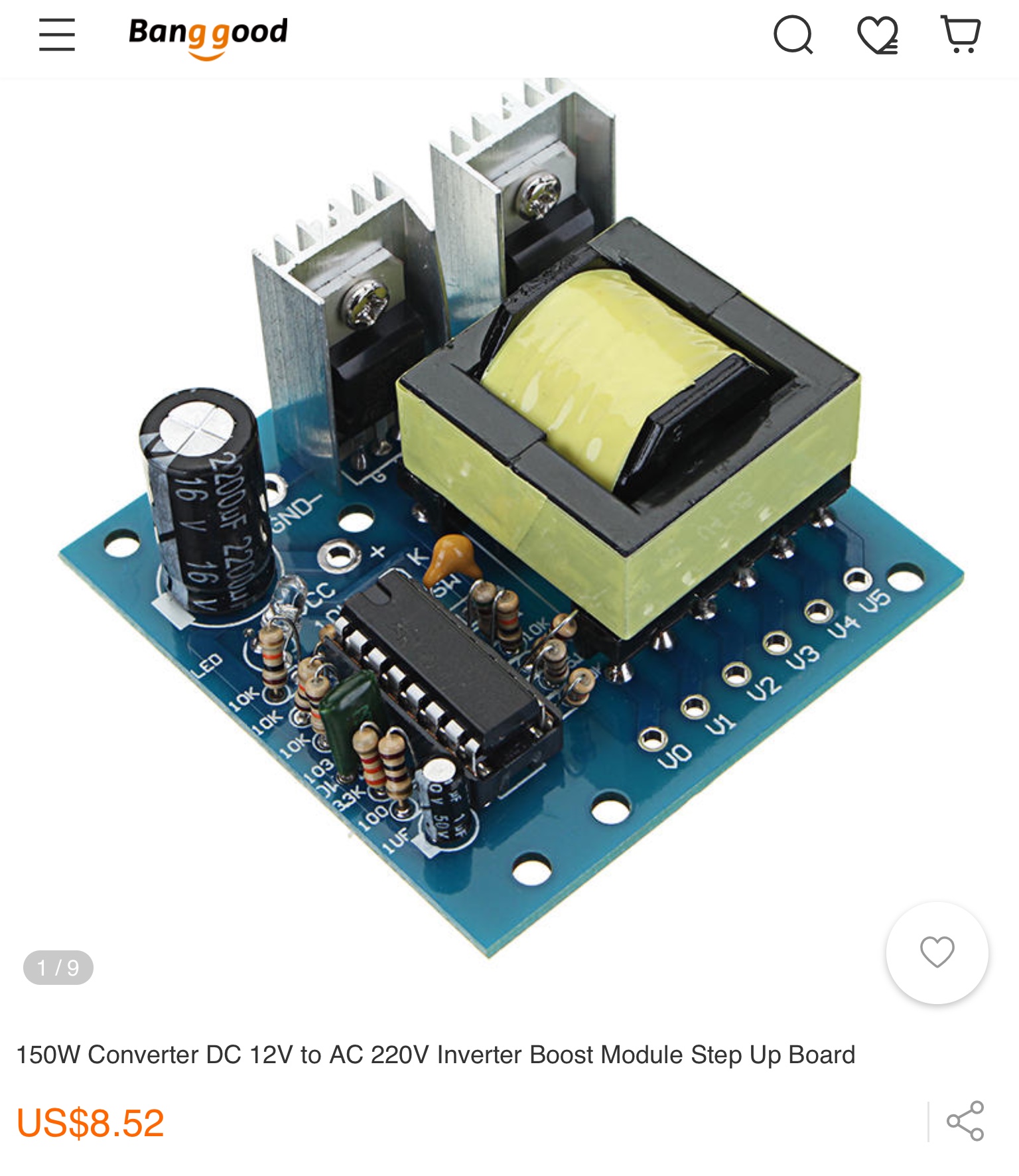

6828 Messaggi
Inserito il - 17/02/2019 : 23:09:08  Mostra Profilo Invia a MilleMiglia un Messaggio Privato  Rispondi Quotando
417,9 KB

Con un converter/inverter 12V dc 220v ac come quello che mostra millemiglia (grazie!) aggiungiamo un terzo componente, circa 3 o 4 etti e 40-50 euro.
Usando un compact charger Bosch saremmo in tutto a 1,7 kg...
Direi troppo vicini ai due chili e mezzo della seconda batteria...e poi con tre componenti trasformerei il prato del picnic in un laboratorio di elettronica!

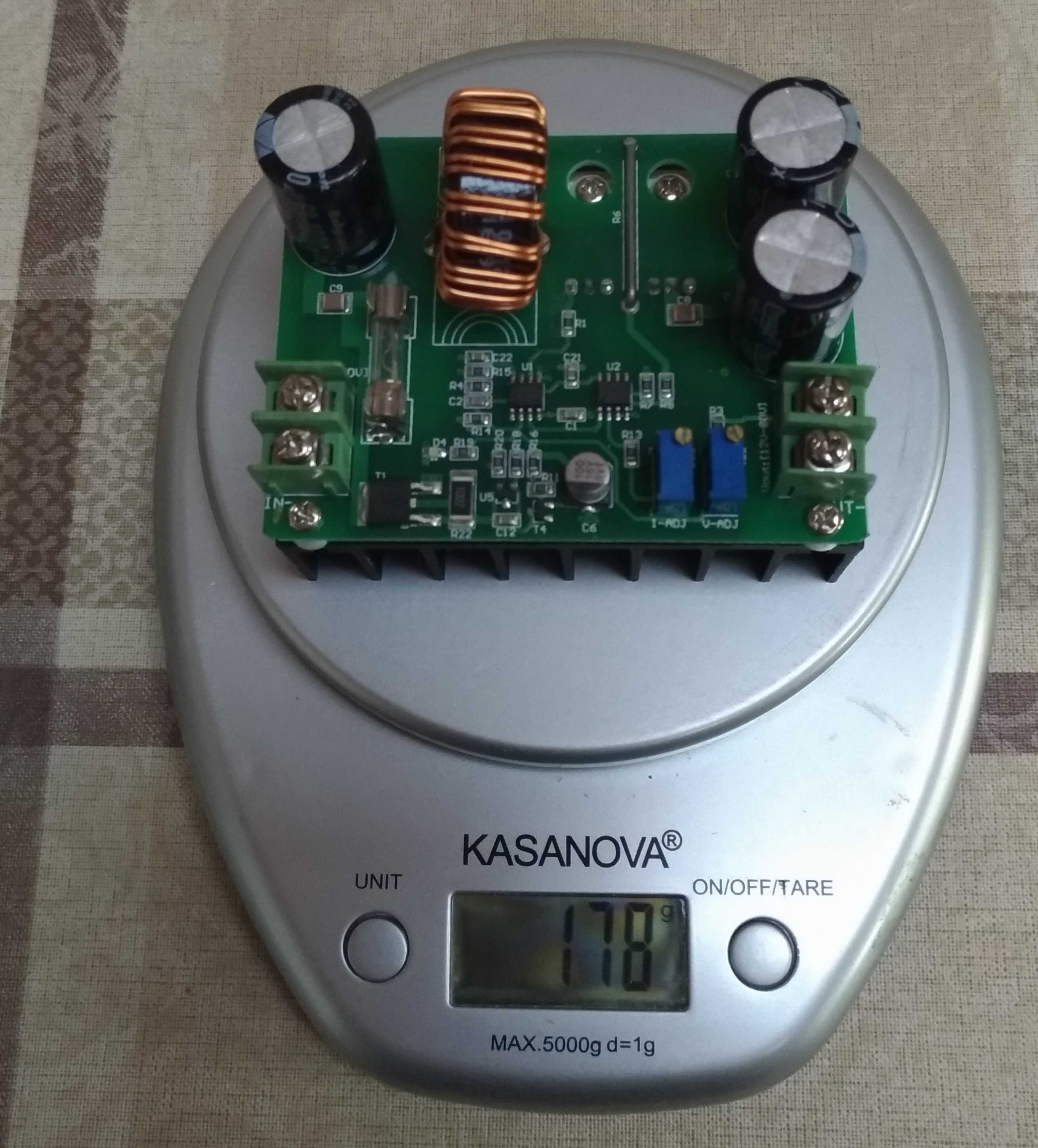

ho provato l'accoppiata inverter più batteria 12V ma sono rimasto deluso,
in parte perchè l'inverter da 500W nominali in realtà mal digerisce il charger yamaha da 36V 4A,mentre riesce a caricare con il 48V 1.5A
praticamente l'inverter va in errore superati i 15V quindi con una 4s5p a piena carica non va,con una 3s5p va presto in cut-off,
con 14V riesco a caricare ma dovrei fare un pacchetto di obsolete lifepo4,
con l'accendisigari dell'auto stesso problema carica solo la 48V
anche volendo insistere con pacco lifepo4+inverter+charger yamaha,andrei intorno ad almeno 2kg con l'ingombro di una scatola di scarpe,tanto vale portarmi dietro un'altra batteria
secondo problema,se bosch ha il charger da 2A,che l'accrocchio riuscirebbe a caricare,in un ora da solo il 15-20% quindi poca ciccia
e il pacchetto 3s/4s poi vuole il suo bms e charger,insomma tanti pezzi,tanto sbattimento,e minore affidabilità del charger portatile,

Se l'idea è ridurre peso, ingombri è costi, bisogna evitare il più possibile di trasformare la tensione alzandola o abbassandola altrimenti buona parte della poca capacità della batteria ausiliaria si disperde nelle conversioni.
L'idea DA VERIFICARE sarebbe:
- Batteria da hoverboard come batteria ausiliaria 36v 5Ah o 7Ah.
- Convertittore dc dc step up che supporta la tensione (42V) e che possa avere la corrente costante regolabile.
363,63 KB
Batteria 36v 5Ah (982 grammi)
410,9 KB
Step up 600W (178 grammi)
In pratica come ingresso del step up si collega la batteria da hoverboard attraverso un interruttore
In uscita si collega lo spinotto maschio del Bosch
Tensione in uscita tarata a 41V, in modo da fermarsi prima della fase di bilanciamento (42V), che necessiterebbe di tensione costante e bassa corrente.
Corrente Costante tarata a 2A (82W)
Cosi facendo l'unica cosa che salva la batteria ausiliaria è il suo bms, pero bisognerebbe fermarsi prima onde evitare di scariache le celle fino a 2,5-2,8 Volt.
Questa conversione varia da 42v(hoverBoard)--> 41v Bosch
a 30V(hoverBoard)--> 41v Bosch
quindi con una massima differenza di tensione di 11v e conseguente migliore efficenza.
BISOGNA PERO' VERIFICARE la situazione sfavorevole al convertitore, cioè quando la batteria del hoverboard ha tensione 42v e il convertitore in uscita 41v, IN TEORIA dovrebbe agire come bypass facendo passare 42v, che di per se non cambierebbe niente, è LA CORRENTE CHE Và VERIFICATA SE REGOLATA A 2A oppure 20/30A di picco come quelli erogabili dalla batteria.
SE il progetto dovesse funzionare si potrebbe fare una borsa da attaccare al telaio della bici con al suo interno:
- batteria da hoverboard
- step up
- interruttore
- fusibile da auto 5a lato batteria hoverboard
- fusibile 2/3A da auto lato bosch
Tutto questo dovrebbe pesare CIRCA 1.5kg e fornire 150/200wh
io aggiungerei anche un piccolo wattmetro per controllare cosa sta succedendo.
https://www.ebay.it/itm/Batteria-a-Litio-36V-37V-5000mA-5AH-max-42V-per-pedana-elettrica-autobilanciante/272687675924?hash=item3f7d73ba14:g:FBQAAOSwcgNZJ9bH
https://www.banggood.com/DC-600W-10-60V-to-12-80V-Boost-Converter-Step-Up-Module-Power-Supply-p-1414323.html?rmmds=search&cur_warehouse=CN
https://www.banggood.com/G_T_Power-150A-High-Precision-Battery-Walt-Meter-And-Power-Analyzer-p-1005954.html?rmmds=search&cur_warehouse=CN
Ci sono margini di miglioramento, batteria più capiente, convertitore più compatto, cablaggi con lunghezze millimetriche, ma se dovesse funzionare penso che come rapporto Prezzo/Compattezza/Capacità non esista niente di simile.
Spero di non aver scritto castronerie, questa è la mia idea, ma va verifiata accuratamente prima di distruggere una batteria Bosch da centinaia di Euro.
