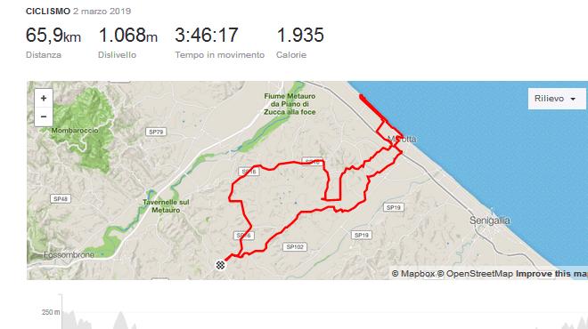

Segnalo i limiti della mia Levo (9% batteria rimanente, alla frutta)
con parallelo batteria hoverboard maggiorata (7ah) e ciclista di purtroppo 110kg in ordine di marcia
Percorso 60% strade di campagna 35% asfalto collinare, 5% spiaggia

6972 Messaggi

14782 Messaggi
Inserito il - 02/03/2019 : 21:26:50  Mostra Profilo Invia a andrea 104KG un Messaggio Privato  Rispondi Quotando
Purtroppo si, 103kg in mutande, pur facendo centinaio di km al mese e in salita gli altri sono inarrivabili anche se vado in turbo non c'è storia devono sempre aspettarmi
6251 Messaggi
Inserito il - 02/03/2019 : 23:13:01  Mostra Profilo Invia a pilotaDD un Messaggio Privato  Rispondi Quotando
e ma che invidia, non per i 103kg in mutande ma per i 66km con 1068m di dislivello...
