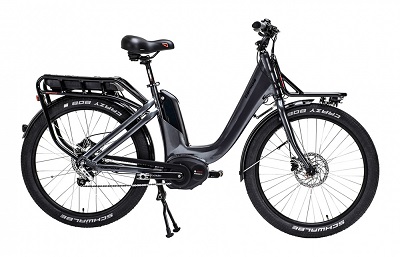

La Gepida è gia da piu di due anni che ha questa

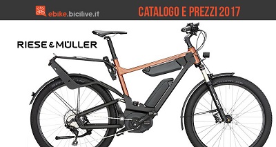

E poi questa stupenda Riese&Müller.
Il cavo lo trovi anche su Ebay
https://www.ebay.it/itm/Bosch-Cavo-a-Y-Ebike-Automatico-Alimentazione-Elettrica-1270016513-Motore-Parti/184161242023?hash=item2ae0dd8ba7:g:fq8AAOSw6PpeO5VD
