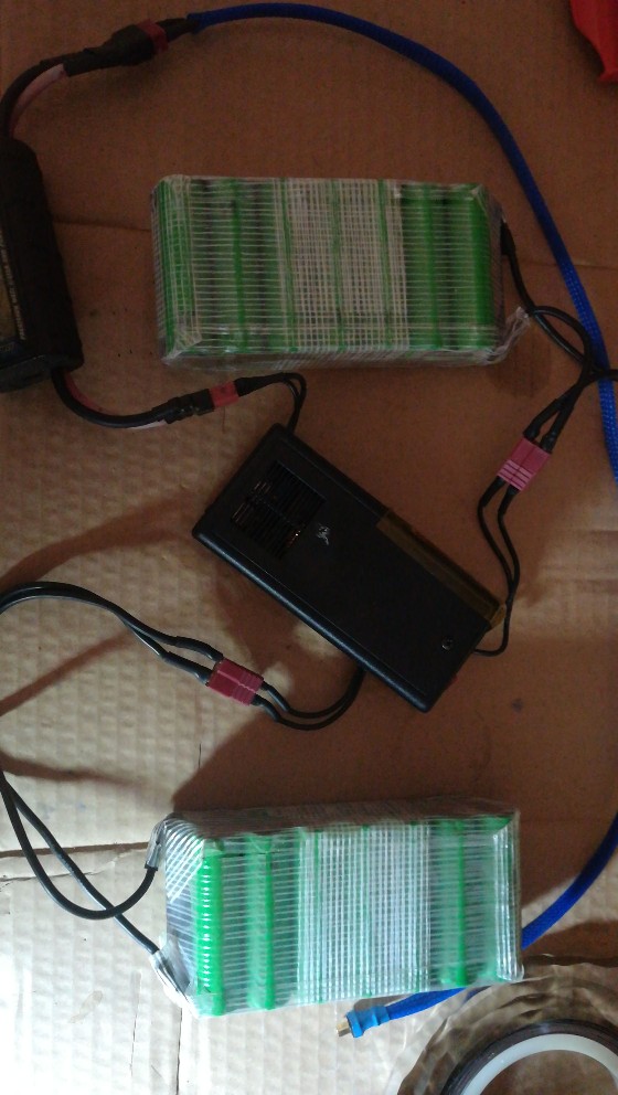

da un po smanetto con questo progetto,dopo aver bruciato un po di step up,interruttori,ecc...ecco la fase sperimentale,
provato al banco per una ventina di cariche su batterie varie,giretti nei dintorni di prova,e finalmente sabato la prova del nove,
percorso intorno al lago di trevignano con ricarica prevista per l'ora di pranzo,che non ho fatto grazie all'attrezzo

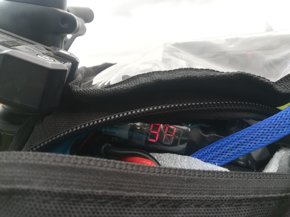

in uscita ci sono circa 41,5V e 2,5A e si comporta come un caricabatteria,ma collegato mentre pedali è come se congelasse la batteria che fluttua tra i 39V e i 40V finchè non finisce,
avete presente quando collegate la batteria appena caricata e la bici è più brillante,ecco quel momento dura circa tre ore

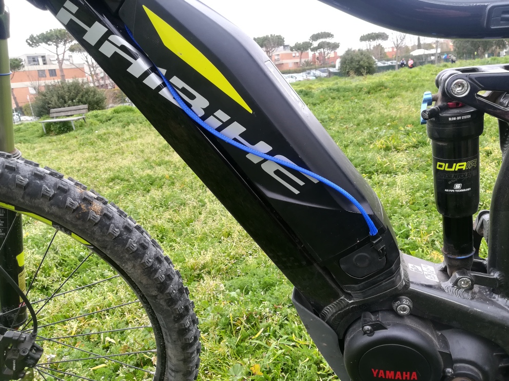

questo effetto c'è collegandolo all'interno della batteria a monte del bms nativo,non snaturando l'impianto originale della bici,senza errori di comunicazione,e soprattutto senza il pronblema dei primi Yamaha che con batterie in parallelo si sono bruciati,
forse per troppi C,fusibili piccoli,extratensioni da commutazione dei diodi obbligatori caso di extender,boh...

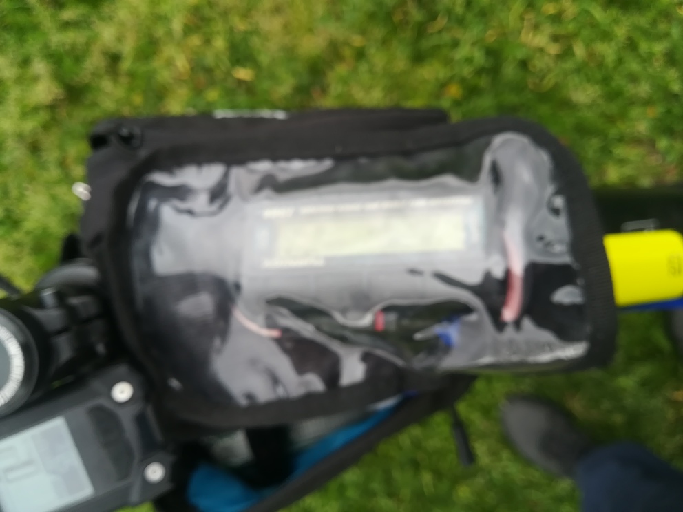

insomma 60km 1150dsl,tutta la mattina con la bici pomposa,ed il pomeriggio tornato con il charger finito,e la batteria al 60% circa,
finchè dura il charger la grande scende poco,e nelle discese risale pure di tensione,è proprio vero si ricarica pedalando,finito quello comincia a lavorare solo la grande che per tutto il tempo è stata come congelata
testandola al banco ho tirato fuori circa 650wh da una 400wh,
insomma tutto bello,

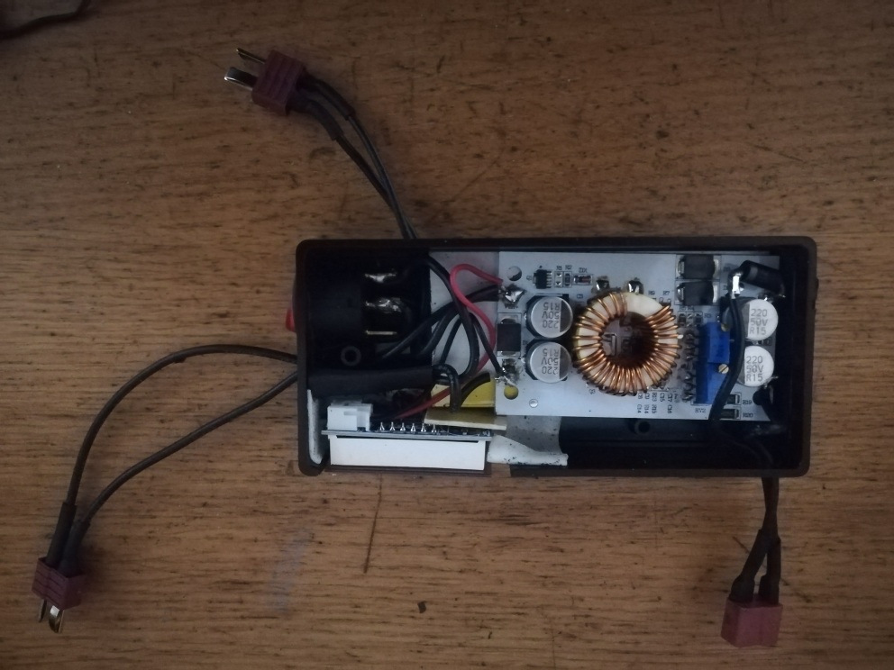

NO mi si è bruciato pure questo,stanotte l'ho lasciato a caricare una batteria e stamattina era morto,ha lavorato fino alla fine poi è saltato il fusibile,ne ho messo un'altro ma sta in corto,
i problemi sono che va in calore un 20% del rendimento,ho messo un lastra di alluminio sotto ma evidentemente non basta,devo ragionarci un po' sopra,che rodimento!

Domanda indiscreta: Quanti Ah e W ha il charger ?
Perché, a leggere la frase "ho tirato fuori circa 650wh da una 400wh" i meno avvezzi potrebbero pensare che con un accrocchio elettronico collegato alla presa di carica della batteria si riesca a ottenere più energia di quanta ne abbia la batteria...santo subito e Nobel alla carriera...
"Una volta ho chiesto a Dio una bicicletta, ma sapevo che Dio non agiva in quel modo.
Allora, ne ho rubata una e ho chiesto a Dio di perdonarmi." - Emo Philips
Inserito il - 25/03/2019 : 12:26:19  Mostra Profilo  Visita l'Homepage di blindo7 Invia a blindo7 un Messaggio Privato  Rispondi Quotando
giusto non l'ho scritto!
la batteria è una 24V 12ah,circa 310Wh e quello che mi duole è quei 60wh persi nella conversione,e l'affidabilità che devo migliorare
il collegamento è all'interno della batteria,ho bucato sotto il tappo,
e se lo collego alla ricarica,con gli altri due segnali per abilitare la ricarica,la bici va in carica e non ti assiste
banalmente potrebbe essere paragonato ad una moto con il pieno,ed una bottiglia di benzina rovesciata sul serbatoio che da' una goccia al secondo mentre cammini
Il rendimento degli step-up dipende molto dalla differenza tra tensione di entrata e quella di uscita, bisognerebbe provare con una 8S o 9S
Inserito il - 27/03/2019 : 11:36:31  Mostra Profilo  Visita l'Homepage di blindo7 Invia a blindo7 un Messaggio Privato  Rispondi Quotando
grazie Steu!mi sa pure che è il motivo per cui si è bruciato,con circa 12V prende quasi 10A troppo,e scalda,tante prove le ho fatte con un alimentatore a 30V ed è andato bene,
e questo su strada collegato alla batteriola ha tenuto fino a circa 22V poi mi ha bruciato il fusillo,quindi quando scende soffre!
avevo pensato di abbassarlo a 39V e 2A e di aumentare il raffreddamento con un'altra lastrina d'alluminio,oppure di farlo lavorare ad intermittenza
volevo anche cercare di ridurre un po' misure e peso
una 8-9s3p sarebbe l'ideale ma non la tengo,magari provo ad aggiungere una 2s4p per le prove,così decido per bms9s o VTC,
intanto aspetto che mi arrivano altri due stepup per sacrificarli(speriamo di no)
