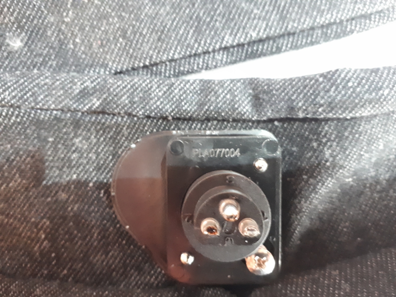

                       Tempo fa ho perduto la protezione del connettore di carica del case hailong (coassiale) . Nei giorni scorsi durante un tour ho per errore messo la chiavetta di sgancio nel connettore.  Bell afiammata e connettore fuso . Aperto case staccato i cavi ed isolati con nastro  per evitare ulteriori corto circuiti.  Nei 2 giorni successivi ho regolarmente usato la bici per un totale di quasi 100km in bassissima assistenza e con consumi apparentemente irrisori (ancora oltre il 50% autonomia indicata da vlcd5) senza problemi, quindi almeno le celle sembrerebbero non avere avuto danni. Come posso verificare se il bms ha avuto danni? Non riesco a trovare il connettore sostitutivo per il case in rete , se sostituissi connettore batteria e caricatore con XLR (tipo microfoni audio) che ho visto essere usati? Che ne dite? Grazie

                       Puoi farlo gli xrl usati su alcuni tipi di hailong sono esattamente gli stessi che si usano in ambito musicale (ne ho la casa piena   )  La cosa in effetti mi ha sorpreso ma ho visto che almeno per la ricarica non danno nessun problema.... |

                       Inserito il - 05/05/2019 :  13:15:31
                       Sul xlr hailong c'è un codice prova a vedere se lo trovi con quel codice.
