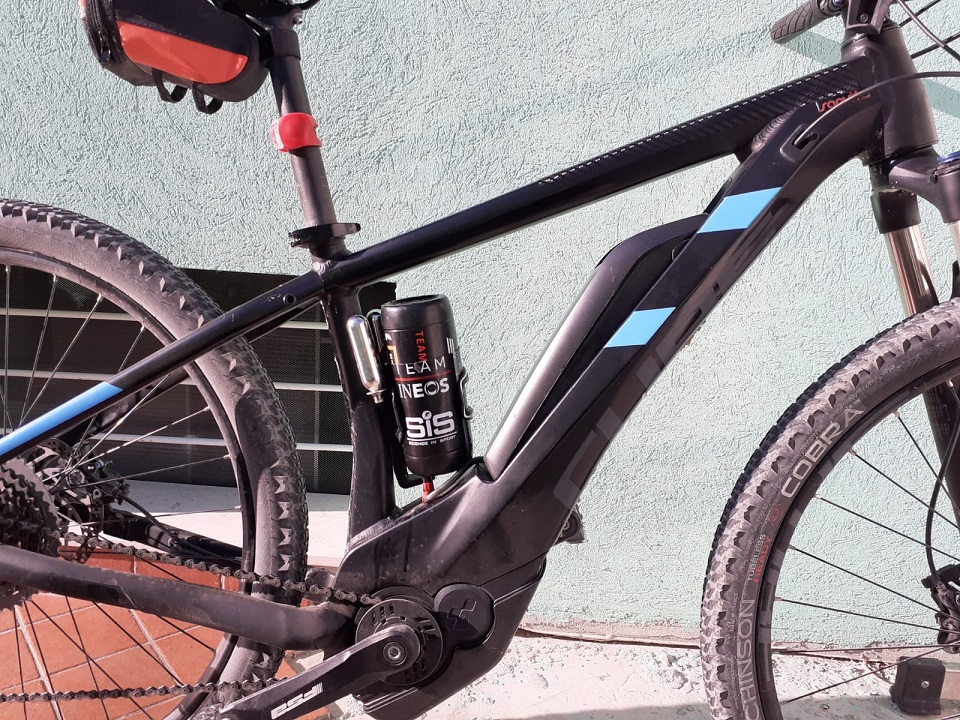

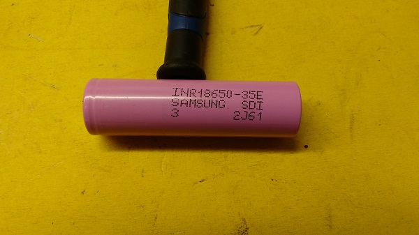

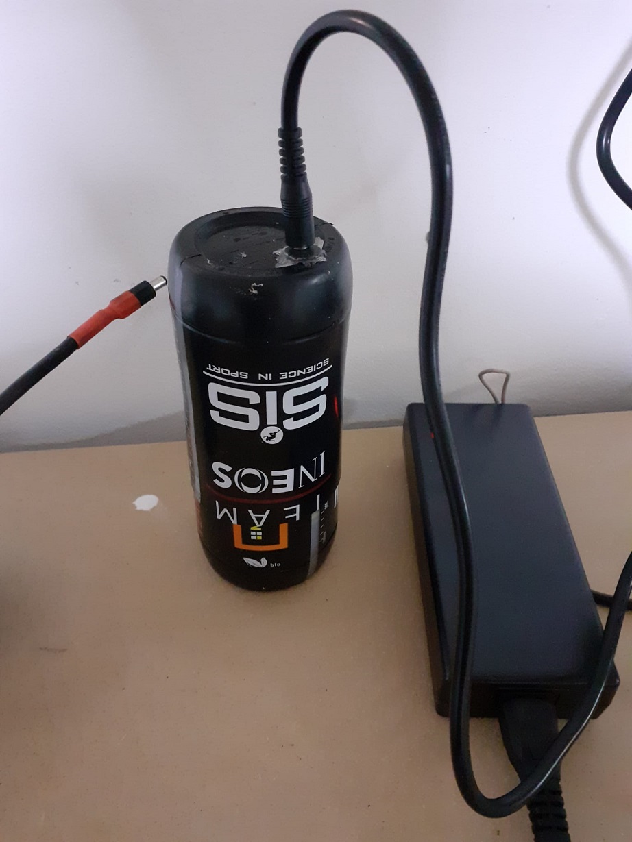

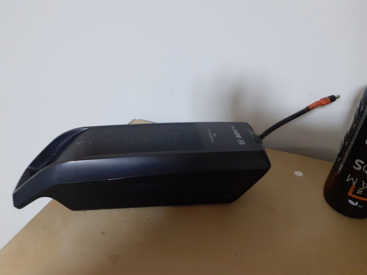

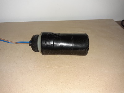

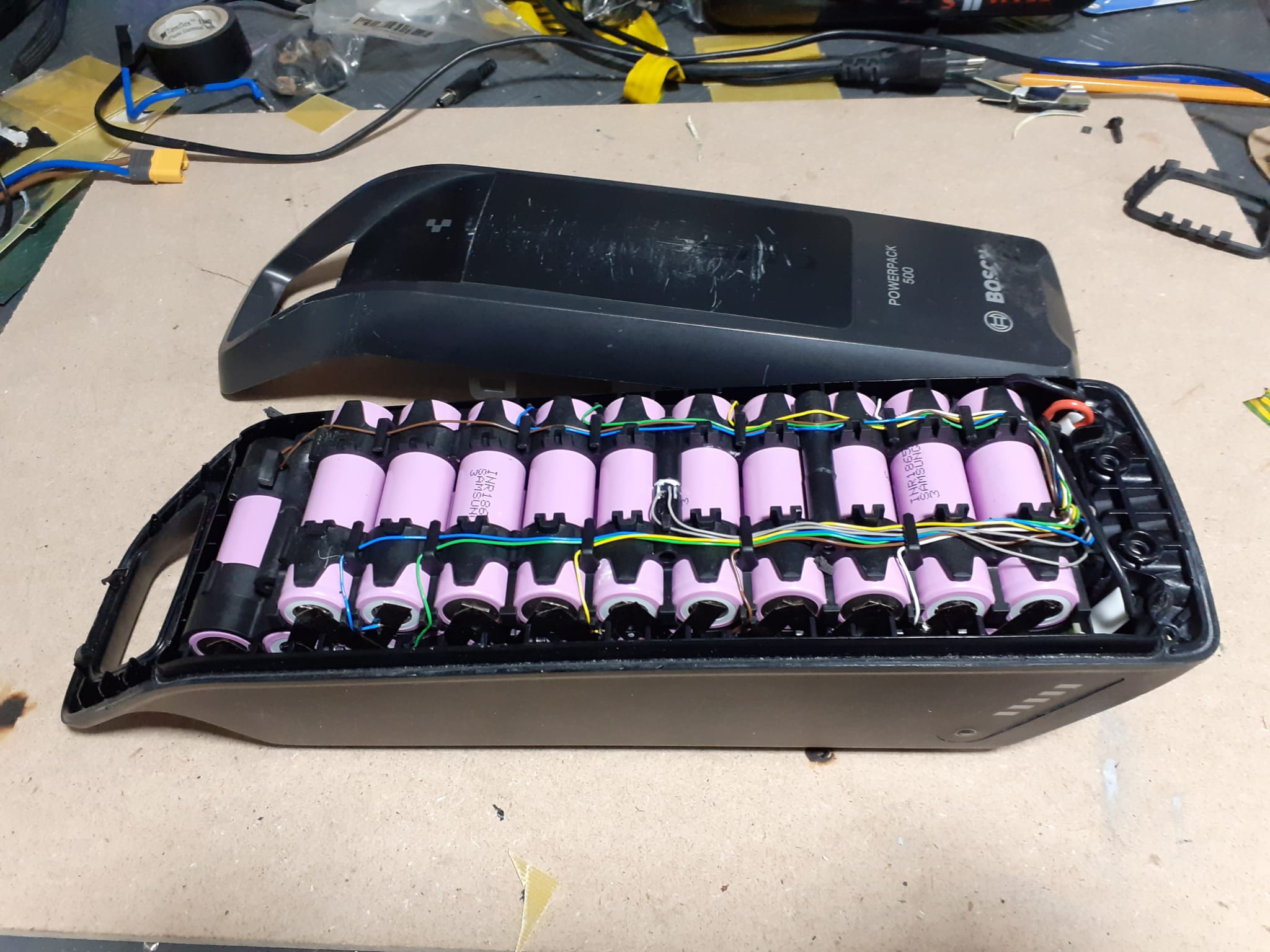

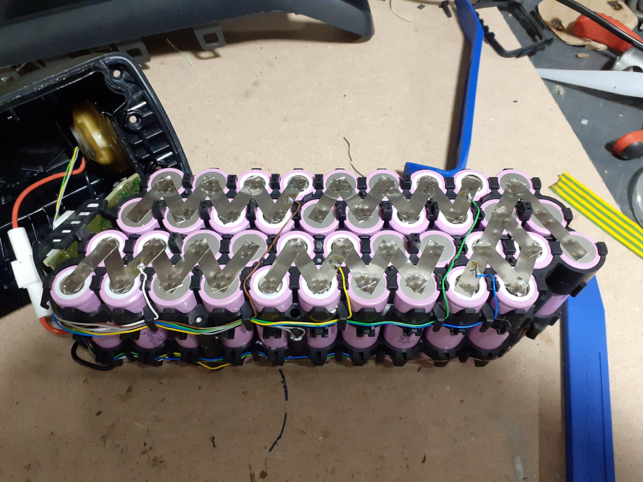

Oggi ho finito di assemblare il mio extender provvisorio, devo trovare un contenitore più idoneo, lunedì sono a Bolzano per farmi ricellare la powerpak 500w performance.

14786 Messaggi
Inserito il - 25/09/2020 : 18:24:31  Mostra Profilo Invia a andrea 104KG un Messaggio Privato  Rispondi Quotando
ma se la fai ricellare poi metti ugualmente l'extender?

Inserito il - 26/09/2020 : 19:06:32  Mostra Profilo  Rispondi Quotando
Si dopo il ricellaggio, appena torno a casa riapro il contenitore e faccio i collegamenti così voglio vedere con circa 750W cosa si puo fare.

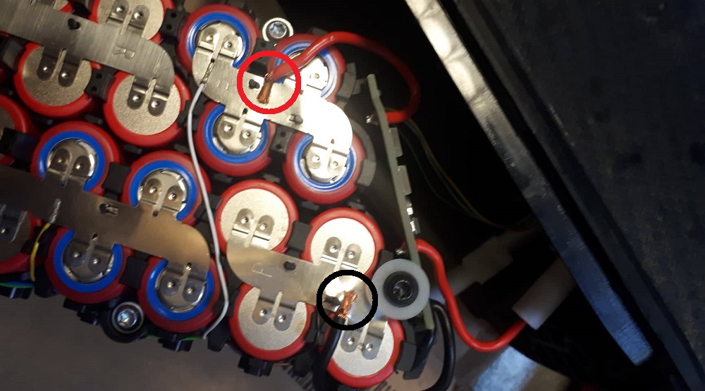

Non penso che una batteria da overboard vada in una sacca portaborraccia, io le mie le ho saldate in forma circolare.
poi attento a quando la monti per fare giri nuovi come tu dici, prima di collegare le due batterie devono essere allo stesso voltaggio.
Per i collegamenti vanno così:
156,62 KB

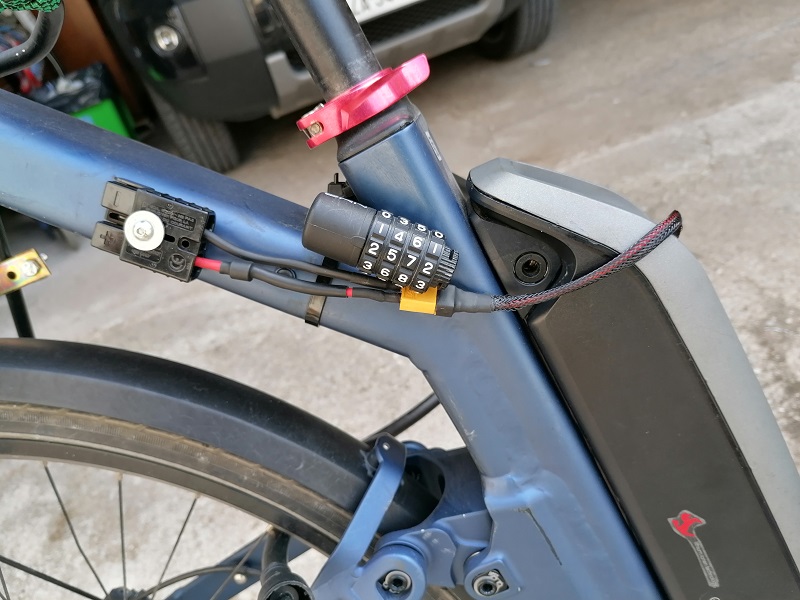

Inserito il - 20/10/2020 : 16:25:03  Mostra Profilo  Rispondi Quotando

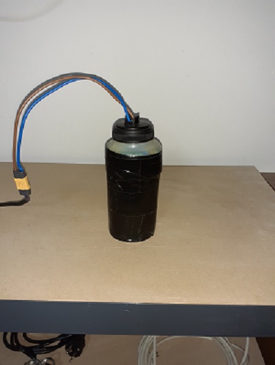

Finalmente dopo aver ricellato la batteria, ho fatto anche il lavoro dell'exetender, il contenitore ancora provvisorio perchè sono in attesa del voltmetro da mettere sopra per un più facile controllo della scarica, il lavoro non sembra male, accetto consigli.

Inserito il - 20/10/2020 : 17:12:36  Mostra Profilo Invia a Steu851 un Messaggio Privato  Rispondi Quotando

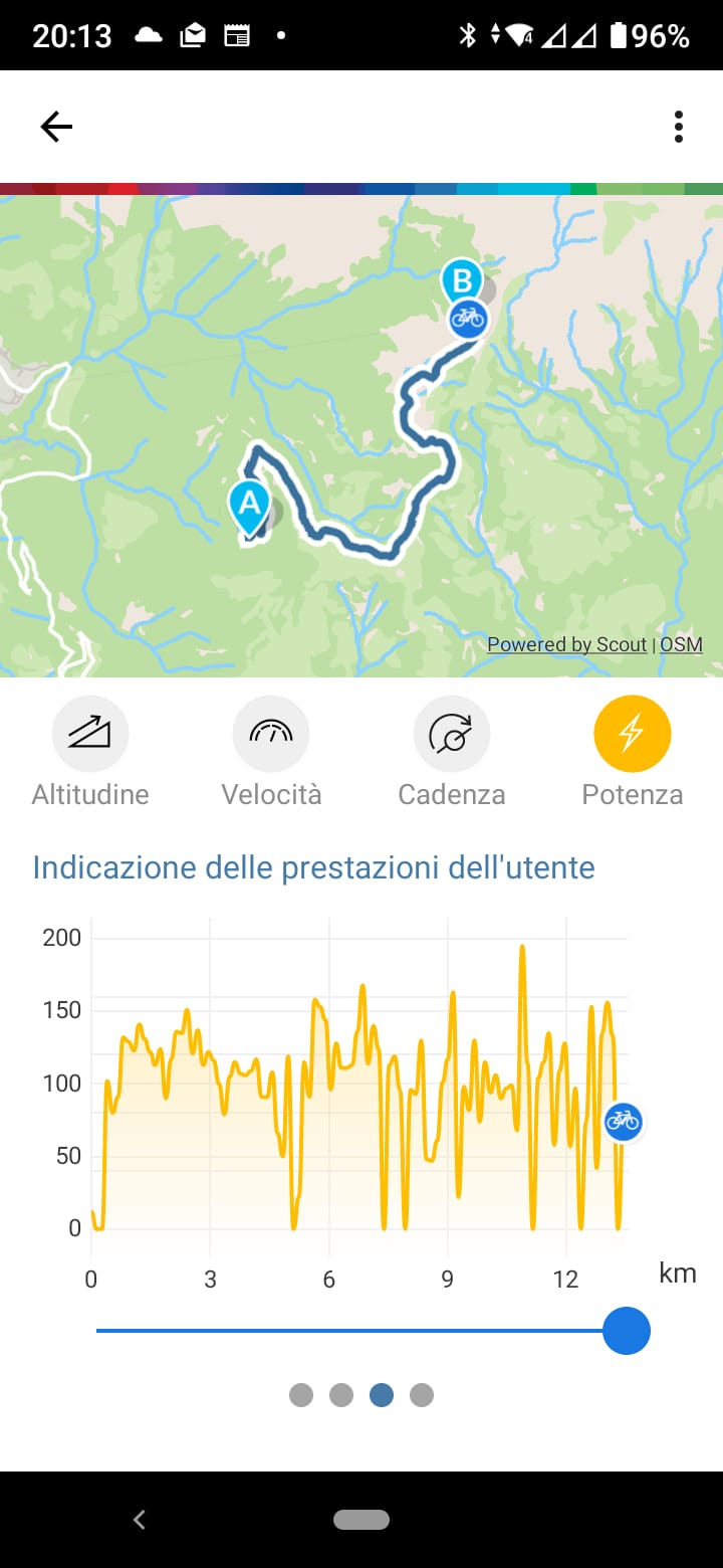

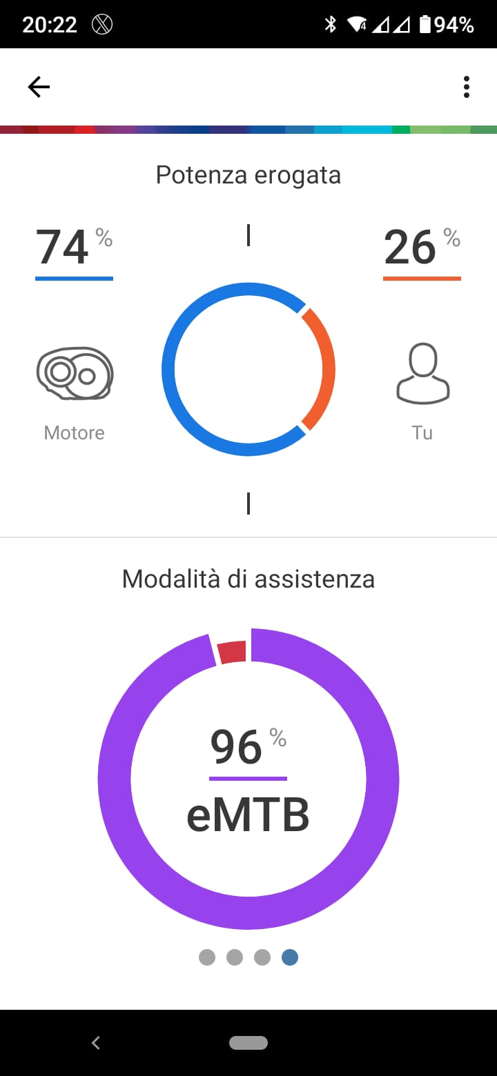

Io son passato a Bosch da pochi giorni e giusto per dovere di cronaca illustro il funzionamento del dual battery originale (ebbene si, ho 625 + 500 Wh)
Prima di tutto è a prova di stupido, non ci si deve curare dello stato di carica delle singole batterie, poi non vengono messe in parallelo, ma usate una alla volta, un po' alla volta.
Mi spiego meglio
Partito al 100% su entrambe ha consumato la prima fino al 95% residuo, poi è passato alla seconda che ha consumato fino al 90% quindi è tornato alla prima fino all'85% e così via, lasciando al massimo il 5% di differenza (ho il display kiox che non ha le tacche la la percentuale) sulla schermata principale c'è solo una indicazione della carica totale, e viene quindi indicata la media tra le due. Suppongo che se il livello di carica tra le due è molto diverso userà quella più carica fino ad eguagliare quella meno carica. Per far funzionare la batteria esterna comprata usata ho dovuto aggiornare il firmware perché inizialmente non veniva vista.
Se le batterie sono montate sulla bici vengono caricate entrambe, non so se contemporaneamente, una alla volta o un po' ed un po', io le carico staccate quindi avendo (per ora) un solo caricabatteria una alla volta
Modificato da - Steu851 in data 20/10/2020 17:24:50
raf958
25 Messaggi
Inserito il - 20/10/2020 : 18:35:29  Mostra Profilo  Rispondi Quotando
Mi spiego meglio
La bosch il dual battery lo ha sempre usato, però era nativo, non tutte le bici hanno la possibilità di usare la doppia batteria, per giunta una powerpack da 500w nuovo costa ancora tra i 750/800 euro, invece l'extender non è ingombrante e lo gestisci normalmente con il caricabatterie originale che contemporaneamente carica la batteria principale più l'estender, solo se vuoi staccarlo dovrai aver cura di caricare le due batterie separatamente prima di riattaccarlo.

Scusa Andrea ,come fai a caricarle in parallelo con il Brose, la batteria non ha il connettore Rosenberg ? Perciò quando stacchi il connettore per caricarla stacchi anche il parallelo delle due batterie
non avevo visto la domanda. Si sul brose sono costretto ad usare due caricabatterie tarati alla stessa tensione.

Bel
Steu e non ci dici niente della nuova bipa? dai che schiatto dalla curiosità
210,84 KB
Qui in configurazione 1150 Wh.
In questi tempi di incertezza a volte il 'si vive una volta sola' e 'non si sa per quanto' prende il sopravvento, se ci sommi una offerta di quelle che non si possono rifiutare il patatrac è fatto.
Ci ho fatto solo 150 km per ora, e la sto ancora personalizzando, però devo dire che i 5 anni di differenza con la precedente si sentono tutti. Il motore non ha tutti i difetti che trovavo nel Yamaha PW, l'assistenza non crolla aumentando troppo la cadenza, quando sono in un punto ripido dove non ce la faccio più aumento l'assistenza e la differenza la sento, rimane il difetto che ho sempre trovato nel Bosch alle alte assistenze, cioè che in certe situazioni come ad esempio smettendo per un attimo di pedalare e riprendendo subito si sente il kotore prevalere per un istante sui pedali; la ciclistica è anch'essa 5 anni avanti, la ruotona anteriore da 29 con gomma da 2.6' passa sopra ogni ostacolo, nonostante la geometria più da discesa è rimasta agile (a differenza della focus che avevo avuto in prova per testare il nuovo motore Bosch) In discesa è pericolosa non ci si rende conto della velocità che si raggiunge tanto è stabile, domenica in un tratto sterrato veloce ma abbastanza sconnesso nonchè umido ho visto dopo che ho raggiunto 41 Km/h, troppi, se si sbaglia ci si può fare molto male. il display kiox soddisfa quasi completamente il mio lato nerd tramite l'app collegata via bluetooth vedo quanta (poca) gamba e quanto motore ho usato (e mi deprimo) volendo ha anche funzioni di navigazione, svolte dallo smartphone ma visualizzate sul display della bipa.
92,2 KB
53,1 KB
6253 Messaggi
Inserito il - 21/10/2020 : 13:23:42  Mostra Profilo Invia a pilotaDD un Messaggio Privato  Rispondi Quotando
Con i suoi 1150 wh...bellissima!
Ma te l'ho già detto di persona!
Solo una cosa simile può essere meglio della mia BH Bosch con extender "blindato"...

quale sezione di cavo mi consigliate di usare per collegare la batteria da overboard da 7A alla batteria bosch 500 ?
io pensavo ad un 16awg

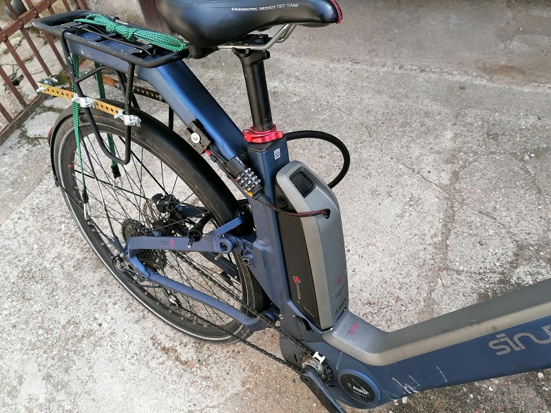

Io vorrei aprire il case della mia Bosch ma è duro da morire quacuno sa se esiste un metodo migliore di quello usato nel video?
Marcoermejo
832 Messaggi
Inserito il - 05/07/2021 : 09:52:41  Mostra Profilo Invia a Marcoermejo un Messaggio Privato  Rispondi Quotando
Ciao Miura,
io più o meno le ho sempre aperte così (parlo di 4 o 5 batterie...non di più) ... una volta messo il brugolone in punta con un cacciavite cerco di far sganciare i blocchi che si incontrano man mano proseguendo fino in fondo alla batteria, ma sono duri e difficili da sbloccare ... e talvolta si rompono.

Inserito il - 13/07/2021 : 10:26:30  Mostra Profilo Invia a Miura72 un Messaggio Privato  Rispondi Quotando
Da oggi faccio parte dei Bosch Extender dalle parti di Vicenza precisamente a Valdagno cè un eletrauto amante delle E-Bike e costruisce la modifica io portadogli solo la batteria ho speso 60 € subito mi aveva chiesto 80 €
Ora la devo testare con una batteria che usavo anni fa x la Miura72 in futuro vi faro sapere l'incremento
Modificato da - Miura72 in data 13/07/2021 10:45:19

Immagino sia lo stesso che l'anno scorso ha ricellato le mie 3 batterie Bosch da 400.
Dovrebbero essere 40 celle per ognuna, qualcuno mi saprebbe dire se ho avuto un incremento montando quelle in foto ?
Beh, in teoria hai 3 batterie da 500 wh. Ma vanno bene a distanza di un anno? Sono su il Bosch primo tipo o quello di seconda generazione?
PS la stagnatura è stata fatta da un elettrauto del mio paese e non da l'elettauto che ha fatto l'Extender
Abbiamo ancora le bici che hai visto più di qualche volta, le Bosch classic prima generazione che funzionano benissimo perché d’inverno le smonto e sost. i pezzi che si sono usurati. Un altro motivo che non le abbiamo ancora cambiate è che per il nostro uso prevalentemente su ciclabili lo speedup è indispensabile e non vorrei essere costretto a dover farne a meno. Le batterie vanno alla grande, ma perché hai dei dubbi, le celle non ti sembrano affidabili?

No, non ho dubbi sulle celle perché penso siano le più usate in assoluto. E hai fatto bene a tenerti le bici con il Bosch di prima generazione finché va bene. Se non ho capito male quelle batterie si ricellano mentre quelle del Bosch del 2014 presentano più difficoltà.
Per mia moglie ho ancora quella bici con Bosch e ancora batteria originale. Mai avuto problemi anche perché usata poco da lei. Però adesso "si sente" che la batteria ha sette anni. Se la adoperasse di più mi organizzerei

Buonasera a tutti,
ho un grosso dubbio sul fatto di collegare l’extender a monte del bms: cosa succede se una cella della batteria originale ha un problema?
La batteria aggiuntiva si comporterebbe come un caricabatterie direttame sull’originale senza la protezione del bms, applicando ben di più di 4,2 volt alla singola cella, rischiando così un incendio per sovratensione.
Sbaglio?
Cosa ne pensate?
36553 Messaggi
Inserito il - 05/10/2021 : 22:45:19  Mostra Profilo Invia a Barba 49 un Messaggio Privato  Rispondi Quotando
Avrebbe sempre la protezione del SUO BMS e del SUO fusibile di protezione, quindi in caso di assorbimento troppo elevato da parte della batteria principale o di cortocircuito il travaso di corrente si interromperebbe.
