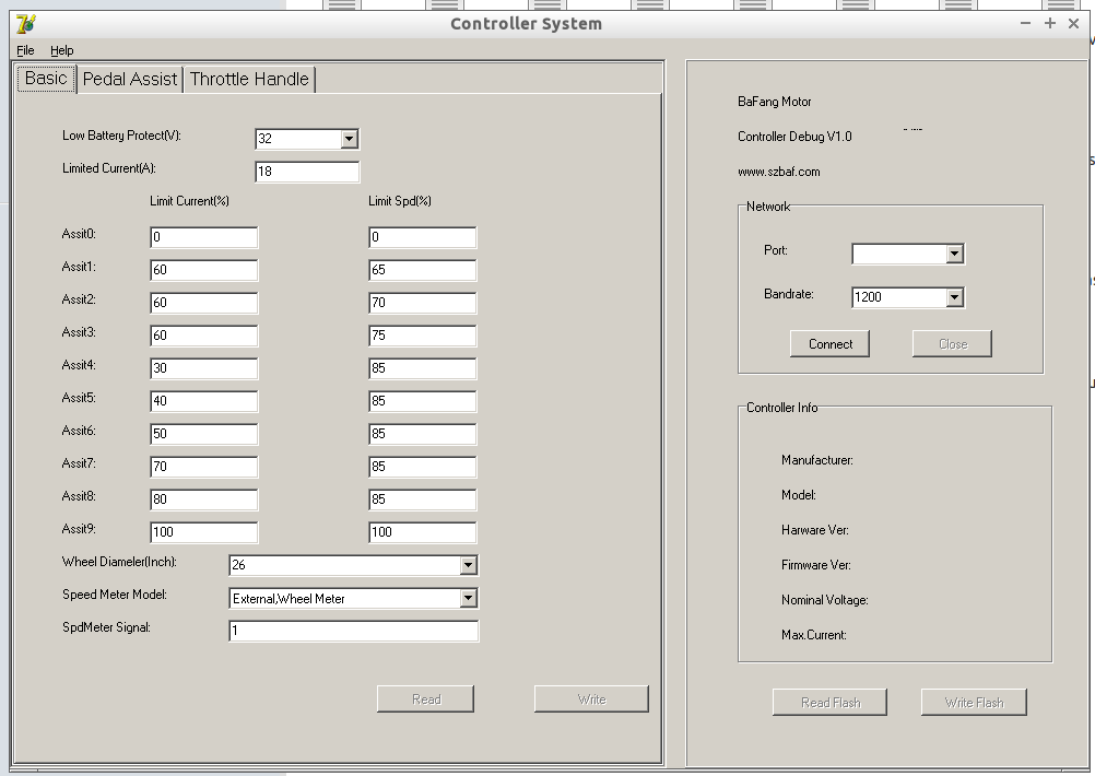

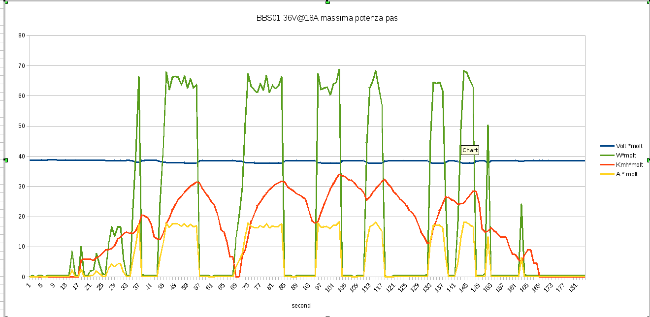

grafico scarica keep current 100%
29,57 KB
Il moltiplicatore per V,A,Kmh è =1;
Il Moltiplicatore per i watt è =0.1;
asse x = secondi
Configurazione centralina "basic"
20,81 KB
Nel log è stato usato solo il livello 9 con rapporto più lungo.

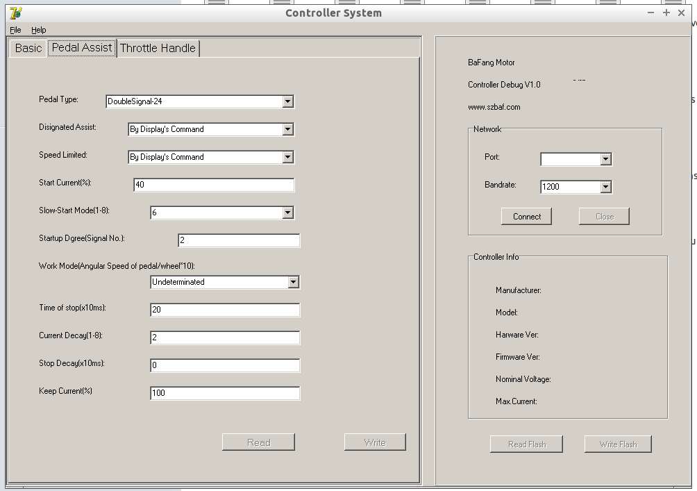

Configurazione centralina "PAS"
20,84 KB

No, nella mia configurazione il motore non stacca immediatamente appena smetto di pedalare...
Mi dava fastidio in certe situazioni.
Comunque basta che abbassi il parametro "time of stop" ed ottieni lo stop immediato.
Io per interrompere l'assistenza, se non devo frenare giro leggermente all'indietro i pedali
e l'assistenza si arresta all'istante.
Se devo frenare invece lo stop dell'interruzione è affidato ai cut off dei freni.

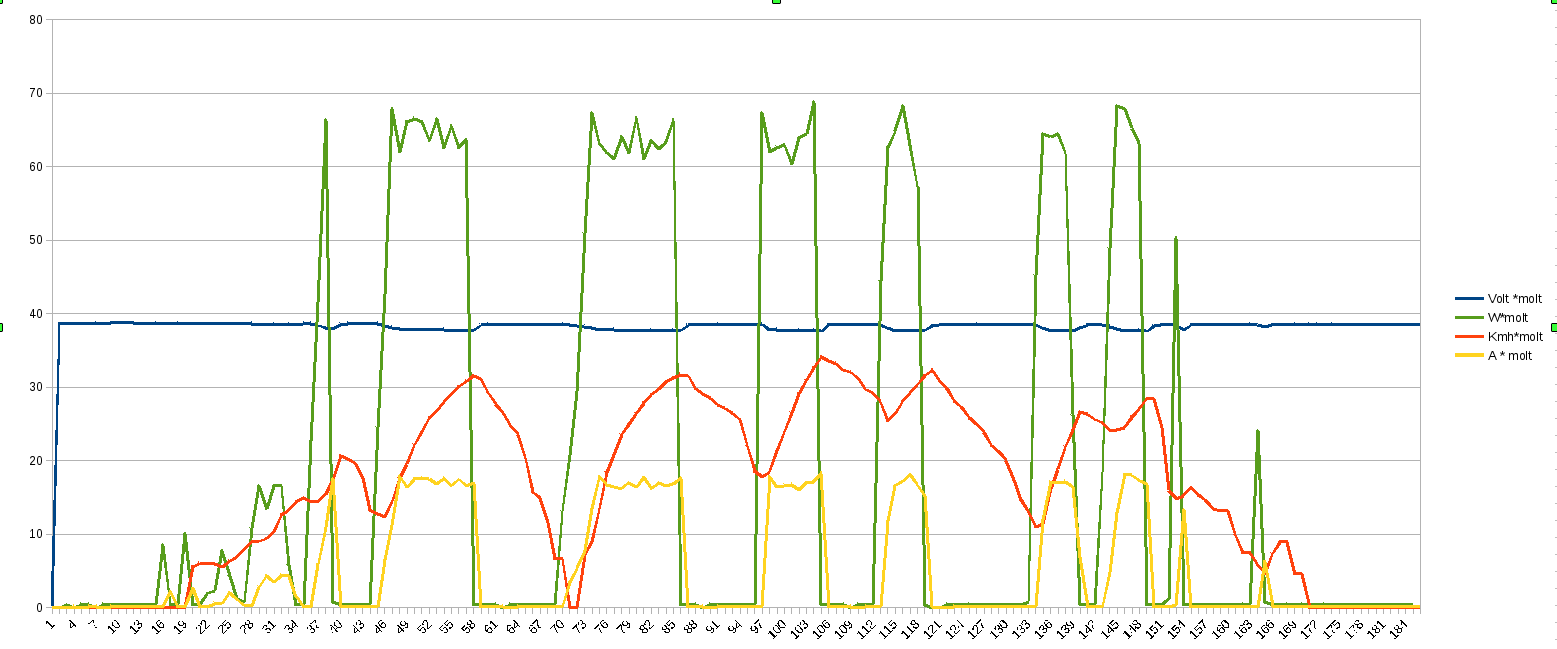

Mi sono accorto che nel grafico c'è un errore nel post processing, il grafico dei watt è sfalzato rispetto a quello degli Ampere.
Di seguito il grafico corretto:
31,44 KB

Questa configurazione con keep current settato al 100% l'ho usata solo per fare il test.
Mi serviva vedere come si comportava la batteria (che badate bene non è una comune liion ma una Lipo da modellismo).
In più volevo vedere se anche con il pas era possibile usare tutti i 18A...
Detto questo sconsiglio di portare il keep current oltre il 70%.
