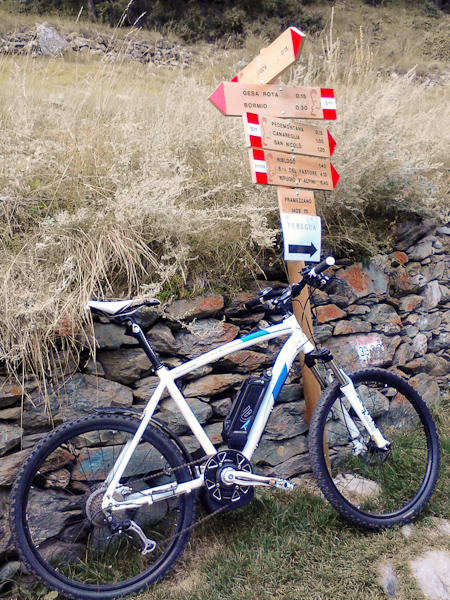

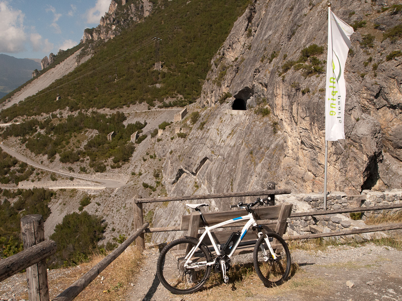

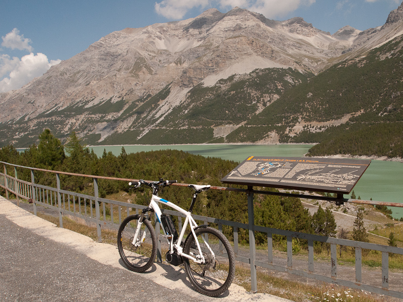

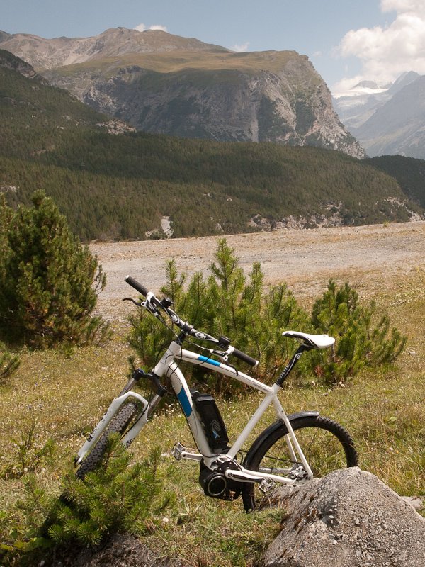

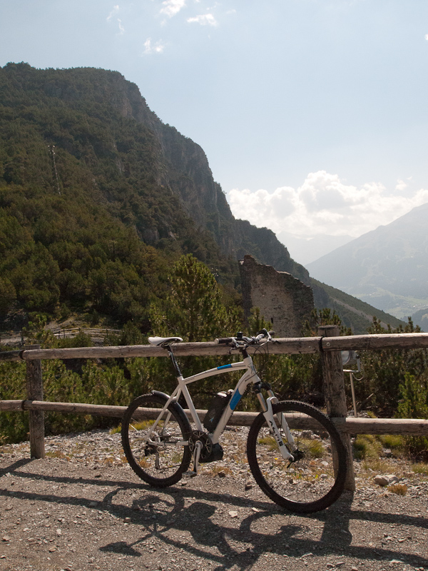

Sto facendo un pò di esperienza con il kit della Bosch. La bici è una BH Xenion 650. Oggi ho provato una gita che ritengo abbastanza significativa per cominciare a prendere le misure.
Sono andato da Bormio (1200 m) ai laghi di Cancano (2000m). La strada è tutta asfaltata tranne l'ultimo tratto di circa 2 km che è in terra battuta. La pendenza media del tratto in salita è circa del 6.5%.
Ho fatto 800m di dislivello 35Km totali alla media di 15,7 Km/h. Ho usato prevalentemente la posizione 2 del modo speed ma in qualche tratto mi sono divertito a spingere un po di più io mettendo l'assistenza a 1.
Alla fine avevo ancora una tacca di batteria e il computer indicava una autonomia resideua di 3 Km. Non so che valore possa avere questa indicazione quando si fanno percorsi così vari dal punto di vista della pendenza.
L'impressione finale è più che positiva, in salita superavo tutti i muscolari tenendo una velocità di circa 11 Km/h. In discesa ho molto apprezzato i freni, Shimano BR M446, potenti quanto basta per quel percorso e molto modulari. La discesa di 16 Km me la sono goduta senza nessun segno di affaticamento.

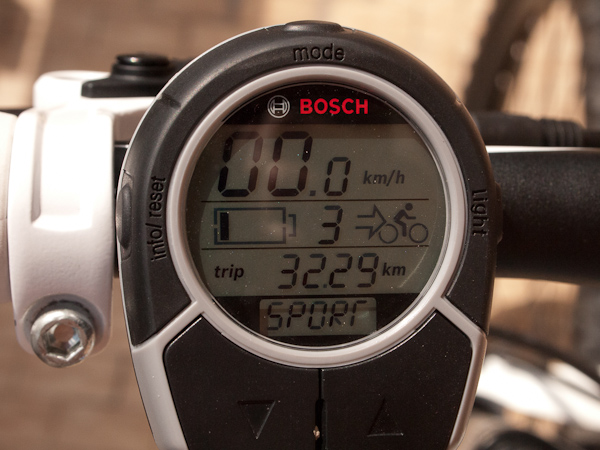

Si anche con il Bosch, quando cambi da un livello di assistenza all'altro, hai due grossi pulsanti up/down di facile utilizzo (i due pulsanti con la freccia nella foto). Un po più macchinoso è il cambio di modo. Hai 4 diversi tipi di guida (eco,tour,sport,speed) per cambiare i quali c'è un pulsantino sopra al display (tasto mode nella foto) il cui azionamento richiede un pò più di attenzione.
Normalmente scegli uno di questi modi e poi usi solo il cambio di livello di assistenza che ha tre posizioni (più motore off) come sul panasonic.

Bicifacile
1678 Messaggi
Inserito il - 21/10/2012 : 20:29:07  Mostra Profilo Invia a Bicifacile un Messaggio Privato  Rispondi Quotando

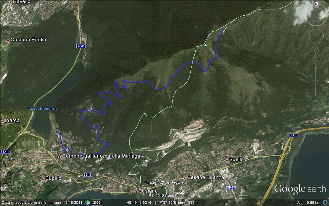

Stimolato dalla bella giornata e da aver installato sulla Xenion 650 una corona da 38 da provare, io e Cristina abbiamo deciso di fare una gita al Rifugio SEC Marisa Consigliere al Monte Cornizzolo.
Partiti da un parcheggio nei pressi del lago Segrino abbiamo superato circa 800 metri di strada con dislivello medio del 10%.
Il giro è stato di cica 20 Km con un consumo medio di 11,5 Wh/Km usando quasi sempre l'assistenza sport al livello 2 con una velocità media di circa 12 Km/h. Veramente non male, siamo arrivati freschi e rilassati e ci siamo goduti un bellissimo sole quasi estivo.
144,75 KB
115,79 KB
Bicifacile
Nicot
2008 Messaggi
Inserito il - 21/10/2012 : 20:51:56  Mostra Profilo Invia a Nicot un Messaggio Privato  Rispondi Quotando
Bicifacile ha scritto:
Stimolato dalla bella giornata e da aver installato sulla Xenion 650 una corona da 38 da provare........
Certo che la tua bipa ha dei rapporti lunghissimi: il più corto sarebbe stato 44x32 (1,375); ora con il 38x32 arrivi a 1,188. Sei ancora lontano dalle Haibike standard con il 38x36 (1,056) per non parlare del 33x36 (0,917) che ho montato sulla mia.
Con rapporti così lunghi come riesci far andare il Bosch al suo regime ideale (60-110)?
Bicifacile
1678 Messaggi
Inserito il - 21/10/2012 : 21:00:11  Mostra Profilo Invia a Bicifacile un Messaggio Privato  Rispondi Quotando
Nicot, dipende dai percori. Il 44/32 è veramente troppo lungo per un utilizzo in salite serie, il 38/32 si è dimostrato adatto a salite impegnative su strada, per il fuoristrada "vero" sono daccordo con te che bisogna scendere ancora.
Per questo penso che l'ideale, con il Bosch, sarebbe la doppia corona.
