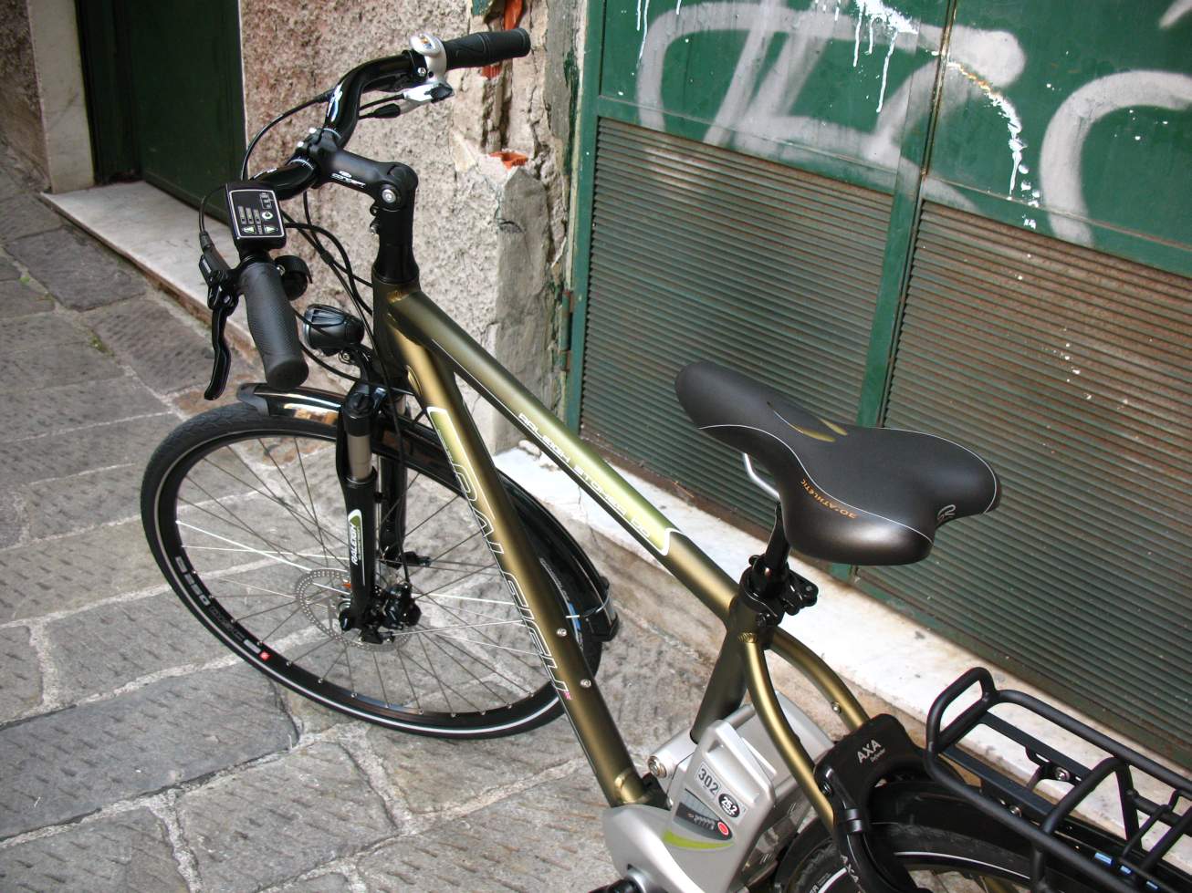

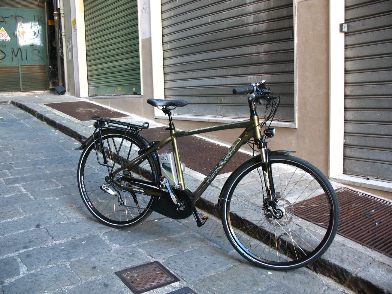

E' arrivato il nuovo giocattolo !
La spedizione da RadMachines-Bad bikes e' stata velocissima, neppure una settimana, la bici e' bellissima...
Peccato che, portata dal biciaio di fiducia per regolare il cambio che funzionava malissimo ho scoperto che era danneggiato.
Era piegata la staffetta (come si chiama ??) fissata al telaio che sostiene il deragliatore posteriore e la clickbox del dual drive era spaccata internamente
Il biciaio ha lavorato e raddrizzato, alla fine funziona tutto pero' la clickbox rimane danneggiata e ho speso piu' di due ore di tecnico...
Ho sostituito nell'occasione la cassetta pignoni 16-24 con una 11-34 e la catena.
Va beh, la bici mi piace molto, spero di sistemarla perfettamente...

Tra l'altro e' marchiata 125° anniversario:

Le prime impressioni sono estremamente positive:
e' piu' comoda rispetto alla Proconnect grazie alla forcella ammortizzata anteriore Verso III Magnesium ed estremamente scorrevole senza motore;
i freni Shimano idraulici sono potenti e progressivi, il Panasonic spinge decisamente di piu' rispetto alla Proconnect che dispone di un'assistenza massima del 130%.
Con la cassetta pignoni 11-34 (forse potevo limitarmi a una 11-32...) la bici fila oltre i 35, dovrebbe arrivare a quasi 40
