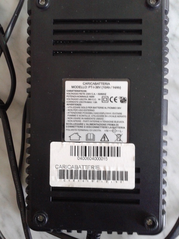

Piuttosto direi che è difficile misurare la tensione che fornisce un caricabatteria perchè sente lo stato di carica e, se si misura senza la batteria collegata, si legge solo la tensione di mantenimento (che è proprio quella per funzionamento "in tampone")
Cosa c'è scritto sul caricabatterie? sul mio per piombo dichiarano 44V

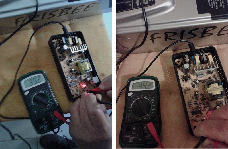

Inserito il - 29/04/2014 : 15:56:49  Mostra Profilo Invia a emme51 un Messaggio Privato
Ciao a tutti, Ho misurato la tensione sotto carica della batteria che avevo utilizzato sino a portarla allo spegnimento dei due led blu ( circa 20 Km di pianura e salita con 350 m. di dislivello, peso complessivo di 135 Kg - “motorello” SWX01 250W). Si parte dai 39,2 V mentre sulla batteria segnava circa 0,5 V in meno e questo sino quasi alla fine della carica a 44,2 V per poi all'accensione del led verde sul caricabatterie scendere a poco più di 40 V in funzionamento tampone. La misura è stata eseguita su un pacco batterie originale del 2011 montata su una Fribee acquistata usata, con pochi cicli di ricarica ma proprio per questo certamente trascurata. Tutto Ok quindi per il caricabatteria originale TMC e dubbi fugati. Grazie a Barba e Pix per il prezioso contributo. A presto
169,25 KB
185,68 KB
36682 Messaggi
Inserito il - 29/04/2014 : 22:23:36  Mostra Profilo Invia a Barba 49 un Messaggio Privato
Ottima notizia, almeno da quel lato sai di essere a posto!!!
