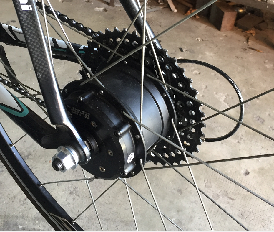

Inserito il - 15/08/2019 : 10:11:44  Mostra Profilo  Rispondi Quotando
Ciao eccomi qua filmente sono arrivati kit il primo lho subito montato sulla special che ve ne pare? Ora sto raggiando l'altro con cerchi Mavic con spalla da 50 in carbonio....

4139 Messaggi
Inserito il - 15/08/2019 : 11:24:06  Mostra Profilo Invia a giordano5847 un Messaggio Privato  Rispondi Quotando
dacci più notizie: peso, rpm, autonomia.
Con la mia, in assistenza 5 solo su salita tosta, 1 su salitine e 0 sul resto del percorso ho realizzato 70Km e 800m di dislivello (gomme da 25 e batteria da 250Wh) mi era rimasta ancora un po' di corrente.
Allegato: Manuale Keyde.pdf
Modificato da - giordano5847 in data 15/08/2019 11:27:58

4139 Messaggi
Inserito il - 19/08/2019 : 10:05:38  Mostra Profilo Invia a giordano5847 un Messaggio Privato  Rispondi Quotando
Allora, ieri sona andato per fare il test: 70km e 900m di salita avanzato poco diciamo 10W. Devo premettere che l'obiettivo era salire sul Cornizzolo collina di 1000m sopra il lago di Pusiano.
Premetto che l'assistenza l'ho usata solo in salita dove mi accelerava troppo i battiti (max 130). 250Wh sono si un po pochini ma si vorrebbe una bici leggera, un extender da 200Wh sarebbe un'idea ma già cosi tre ore in sella con aiutino dove serve va bene.
La ricerca delle assistenze è facile già in seconda senti che ti porta:
In prima a 16kmh consumo 30W discontinui tira e molla andrebbe livellato con software più raffinato
In seconda a 16kmh consumo 100W continui (assiste fino a 30Kmh poi si riduce a 8W)
in terza 16kmh 180W (assiste fino a 30Kmh poi si riduce a 8W)
in quarta a 12kmh 250W in quinta a 10Kmh 350W
Non avevo la maniera di misurare la pendenza , in quarta e quinta diciamo che ero al 15-20%.
In piano metti la seconda e puoi far finta di pedalare che tira lei ma non sarebbe il mio scopo (la bici va già da sola con un giro di pedali).
Dimenticavo: in cima ho toccato il motore era appena tiepido diciamo 40°C. Una foto da lassù (peccato non me la carica è una panoramica )

Ciao sabato ho fatto un test
50 km con discrete salite, che dire è quello che serve e x una bici da corsa, io ho impostato 9 livelli di assistenza in modo da avere più spaziature e va alla grande non troppo invasivo ne fiacco ti da quel qualcosa che ti manca in salita e nel faldipiani, il bello è che non ti frena tu continui a pedalare con il tuo ritmo senza problemi, riguardo autonomia ho fatto 50 km dislivello 500mt e sono tornato a casa con 80% di batteria non male direi io ho optato x alimentazione a 33v in modo da avere una batteria a borraccia da 10,5ah che secondo i mie calcoli sono più che sufficienti x100 km, Il bello del kit è che è molto minimale e leggero la mia special come la si vede in foto pesa 10,5kg, come scorrevolezza è pressoché uguale a prima ed il peso in più non lo si avverte... Concludendo consiglio questo kit, adesso voglio provare a giocare con i parametri via software, ho visto che il cavo è uguale a quello che uso per programmare il bafang....

Rispolvero questo vecchio post. Ho montato per un mio amico una ruota con keyde posteriore 24 fori bluetooth su una bici da corsa con carro da 130 (ho fatto la modifica con il dado come suggerito in questo thread).
Tutto funziona egregiamente ma c'è un problema, ossia i raggi 'cantano' quando premo forte sui pedali. Il rumore non viene dal motore in quanto lo fa anche da spento.
Un biciaio di zona mi ha detto che dipende dal fatto che 24 raggi sono troppo pochi per un hub (keyde ha anche una versione da 20 raggi).
Cosa ne pensate?
Grazie.
36516 Messaggi
Inserito il - 29/07/2020 : 08:01:36  Mostra Profilo Invia a Barba 49 un Messaggio Privato  Rispondi Quotando
Se i raggi si incrociano prova ad inserire dei pezzetti di camera d'aria nel punto di contatto e poi riprova, se il rumore cessa allora dovrai cercare un sistema più elegante ma altrettanto efficiente per isolare i raggi uno dall'altro.
Stiaga
296 Messaggi
Inserito il - 29/07/2020 : 09:45:40  Mostra Profilo Invia a Stiaga un Messaggio Privato  Rispondi Quotando
Ci ho messo del grasso negli incroci ma non è cambiato nulla.
Secondo me il ticchettio viene dai nippli, possibile?

4139 Messaggi
Inserito il - 29/07/2020 : 15:43:04  Mostra Profilo Invia a giordano5847 un Messaggio Privato  Rispondi Quotando
Il grasso non serve, appena lasci liberi i raggi il grasso viene eliminato nelle zone di incrocio!!!
I nipples non li ho mai sentiti rumoreggiare, in nessuna bici... }:)]
Io li ho montati con incrocio in prima uno interno ed uno esterno in modo che non si tocchino. Quello esterno lo devi piegare tu in modo che si presenti al relativo niplo senza fare molla
Non credo di aver capito bene, puoi postare delle foto?
4139 Messaggi
Inserito il - 29/07/2020 : 19:47:34  Mostra Profilo Invia a giordano5847 un Messaggio Privato  Rispondi Quotando
Se guardi la pg precedente dove mostro como ho ridotto lo scartamento vedi come sono montati. Ad ogni buon conto vedi questa (scusa, sono raggiati in seconda)
Modificato da - giordano5847 in data 29/07/2020 19:48:37

giordano5847 ha scritto:
Grazie!!!!!!!
Altre 2 domande:
Quanti rapporti ha la tua bici? 10 o 11?
Mi segneresti dove hai piegato i raggi esterbi?
4139 Messaggi
Inserito il - 30/07/2020 : 09:19:01  Mostra Profilo Invia a giordano5847 un Messaggio Privato  Rispondi Quotando
monta 10 rapporti, ce ne starebbero 11 con il motore ti danno uno spessore per il 10. Non far caso a quelli montati erano solo di prova, ho su 11-29 tutta la guarnitura è campagnolo "veloce" il motore ha il corpetto schimano, il tutto funziona bene.
Non ti preoccupare della curva, li monti e vedi che quello esterno sta un po' più dritto lo pieghi un po' fino a che il niplo imbocca bene quando tiri si adatta bene.
