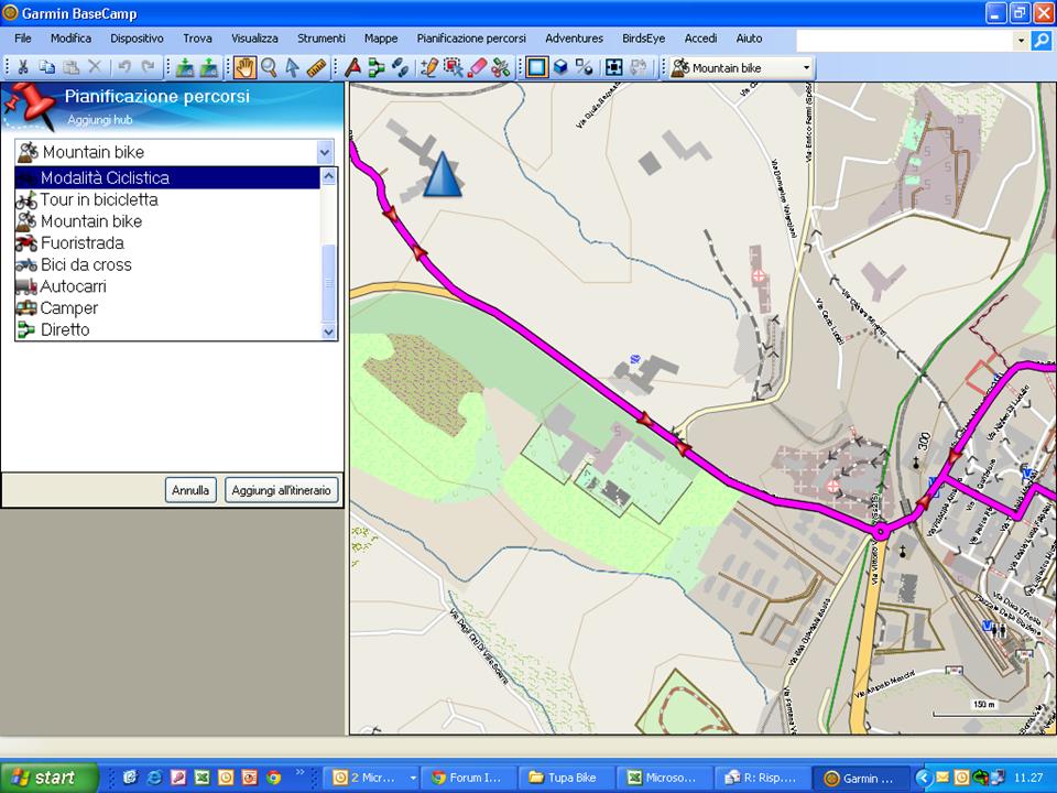

Ad integrazione e completezza sto provando il programma BaseCamp con la mappa Italia Openmtbmap. Devo dire che le strade bianche hanno più evidenza e si può scegliere con che mezzo (tipi di biciclette) e con quale tipologia di strada si percorrerà l'itinerario. L'ho sto provando ora praticamente, se si dimostrerà uno strumento valido ve lo farò sapere.

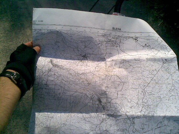

Paola e Gino per me è stato un po' una nave scuola. Comunque il corso di perfezionamento l ho fatto con le carte IGM 1:25000 della nuova serie che riportano sentieri e casali...
6292 Messaggi
Inserito il - 24/02/2014 : 21:37:46  Mostra Profilo Invia a pilotaDD un Messaggio Privato  Rispondi Quotando
per esempio...

Gianluca, prima ho scaricato le mappe che mi interessavano (italia e Spagna)da qui: http://openmtbmap.org/download/odbl/
Ti avverto che sono "sostanzione" (oltre 500mb). Viene detto che le mappe sono apribili con Qlandkarte_GT ma io sono riuscito ad aprirle una volta e poi basta. Poi mi sono scaricato BaseCamp (è della Garmin) e le apro bene. A me non ha chiesto nulla, forse perchè ho già un login dato che mi sono iscritto perchè ho un navigatore Garmin. Comunque le mappe mi sembrano veramente ottime, sotto metto un esempio:
