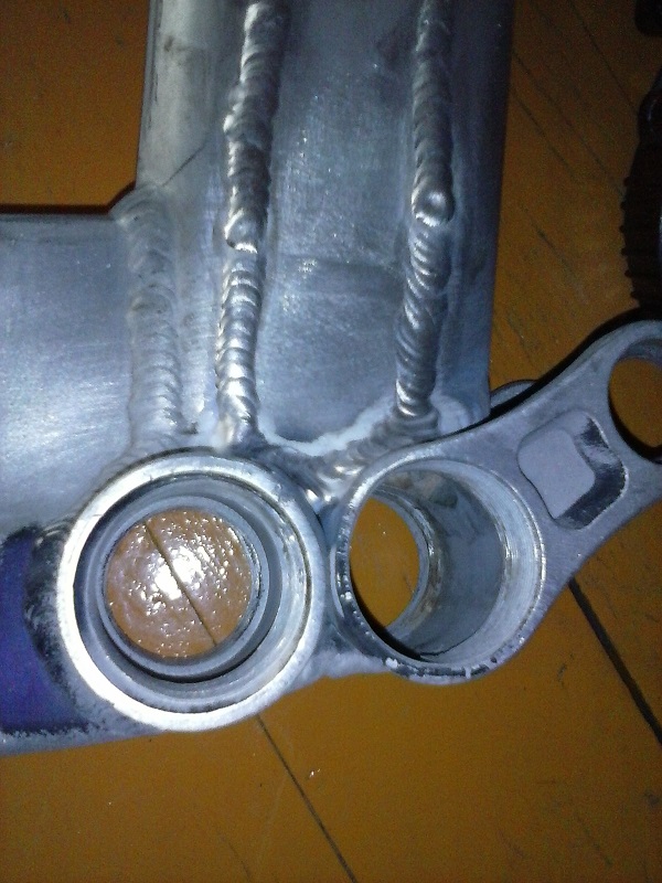

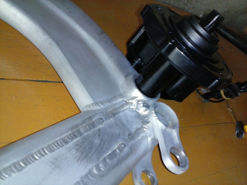

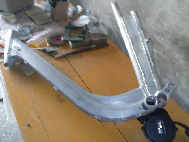

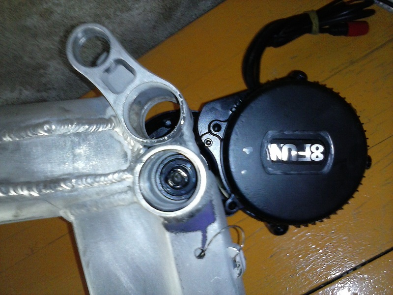

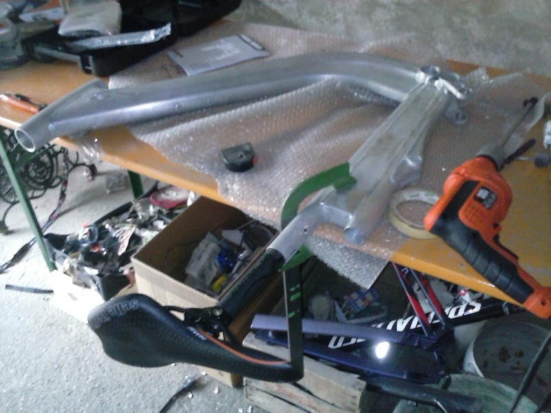

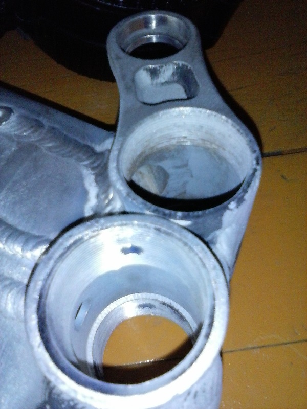

E' arrivato il motore e non passa dal mozzo centrale il fietto rompe un po le scatole è normale ? non ho sforzato per non rovinare il filetto del motore . Non è un problema di ingombro esterno è solo interno il problema , che faccio limo o allargo il foro ?
152,85 KB
174,32 KB
136 KB
155,08 KB
177,77 KB
9080 Messaggi
Inserito il - 22/09/2015 : 14:53:18  Mostra Profilo Invia a claudio02 un Messaggio Privato  Rispondi Quotando
allarga il foro.
2219 Messaggi
Inserito il - 22/09/2015 : 15:01:55  Mostra Profilo Invia a Miura72 un Messaggio Privato  Rispondi Quotando
Se allargo il foro poi non ho i pedali che anno un po di gioco?
Nessuno a avuto il mio problema?
PS Le sadature lunghe a me fanno un po schifo meglio se le limo e le porto a zero
Modificato da - Miura72 in data 22/09/2015 15:03:59
wsurfer
872 Messaggi
Inserito il - 22/09/2015 : 15:35:45  Mostra Profilo Invia a wsurfer un Messaggio Privato  Rispondi Quotando
assolutamente no.
Su una stumpjumper del 2012 mi sono trovato il diametro del movimento centrale non standard,
ma piu' largo di circa un cm.: no problem le ghiere dai lati fanno il loro dovere.
Ma sei sicuro che sia il foro e non il motore che tocca sotto al telaio?
Modificato da - wsurfer in data 22/09/2015 15:38:02
9080 Messaggi
Inserito il - 22/09/2015 : 15:44:58  Mostra Profilo Invia a claudio02 un Messaggio Privato  Rispondi Quotando
non puoi portare a zero le saldature, comprometti la tenuta.
36682 Messaggi
Inserito il - 22/09/2015 : 16:08:15  Mostra Profilo Invia a Barba 49 un Messaggio Privato  Rispondi Quotando
Secondo me quando hai effettuato le saldature il cannotto del movimento centrale ha subito un restringimento, credo fermamente che adesso in quel cannotto non entrerebbe nemmeno una normale cartuccia!!!
Non ho mai trovato una bici che mi creasse questo problema, casomai sono capitati cannotti più larghi...
Stefanschen
2059 Messaggi
Inserito il - 22/09/2015 : 16:36:09  Mostra Profilo  Visita l'Homepage di Stefanschen Invia a Stefanschen un Messaggio Privato  Rispondi Quotando
Ha ragione Barba (manco a dirlo)
SI è deformato un pò il tubo.
Vai di lima!
See sotto alle due piastre in alluminio hai saldato dei pezzi "a traliccio" puoi tranquillamente limare la saldatura a zero. Mi permetterei di dirti anche di passare dal carrozziere che te la vernicierà a fartela stuccare.
Dovresti studiare fin d'ora come terminare quell'orribile cannotto inutilizzato. Dài studiaci su e cammuffalo!!

wsurfer
872 Messaggi
Inserito il - 22/09/2015 : 17:57:32  Mostra Profilo Invia a wsurfer un Messaggio Privato  Rispondi Quotando
Sul canotto inutilizzato fai un container per camera d'aria ecc.
Modificato da - wsurfer in data 22/09/2015 18:14:40
2219 Messaggi
Inserito il - 22/09/2015 : 20:29:28  Mostra Profilo Invia a Miura72 un Messaggio Privato  Rispondi Quotando
Falso allarme ero io che sono un coglione avevo incastrato il filetto del motore con quello del fietto del telaio bastava muverlo destra sinistra e su e giu
Si sotto alle lamiere ci sono 2 tubi che fanno il lavoro di capriata
Il tubo secondario non lo taglio lo voglio usare per un futuro portappacchi per la batteria al massimo se non lo uso posso tagliarlo anche dopo la verniciatura e poi coprirlo con un tappo in plastica tondo

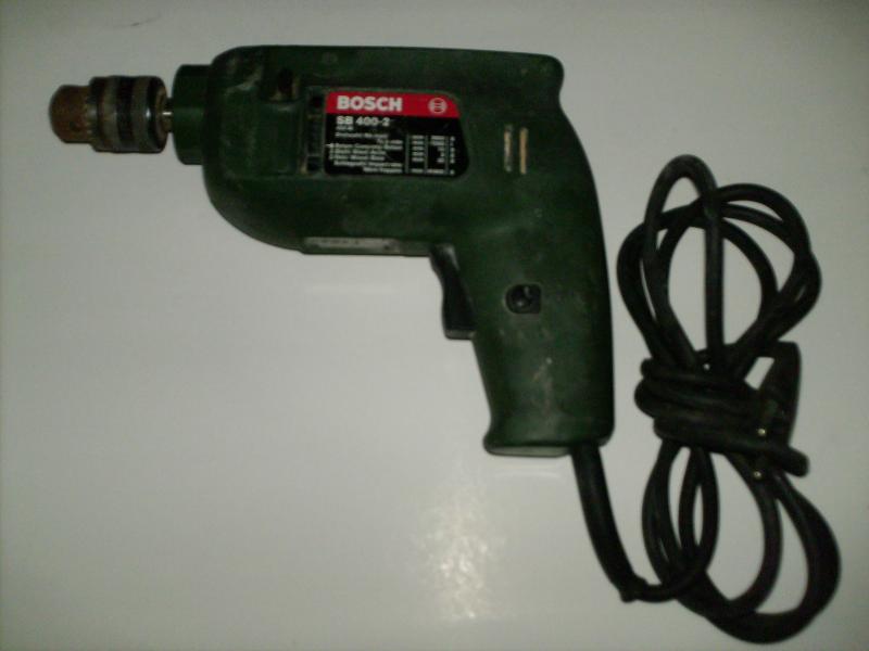

2219 Messaggi

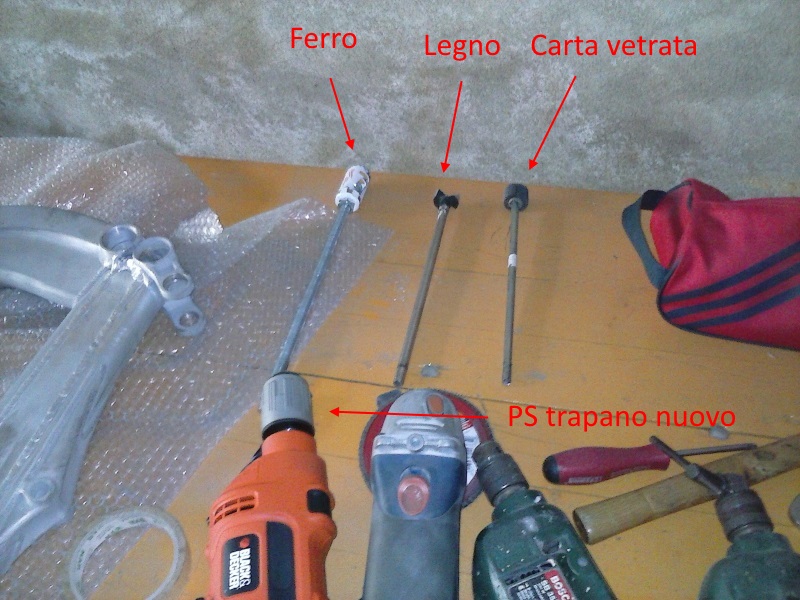

Inserito il - 22/09/2015 : 21:04:30  Mostra Profilo Invia a Miura72 un Messaggio Privato  Rispondi Quotando
Ora è sorto un' altro problema la saldatura sul tubo della sella è trapassata e ostuisce il canotto della sella mi sono auto costruito una fresa da legno 30 Mm con prolunga sono arrivato a poter infilare il tubo fino a dove cè una linea di minimo inserimento e li per sfiga senza dirvi tutte le inprecazioni che o detto mi si è bruciato il trapano vecchio di 30 anni era il mio utensile piu vecchi ne ero affezionato. Stasera ci dormo su e domani vedo come risolvere il problema intanto faro il funerale al trapano.
Era simile aquesto
32,69 KB
21,5 KB
36682 Messaggi
Inserito il - 22/09/2015 : 21:42:28  Mostra Profilo Invia a Barba 49 un Messaggio Privato  Rispondi Quotando
Le frese da legno sforzano come bestie, e se il trapano era vecchiotto addio...
