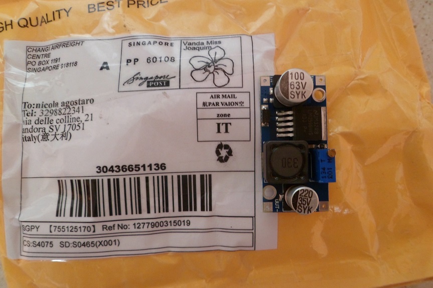

Ho ordinato un convertitore dc-dc con i condensatori belli abbondanti, almeno credo, così che non si brucino quando la batteria è carica che, mi pare di aver capito, eroga 42v.

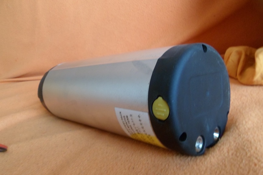

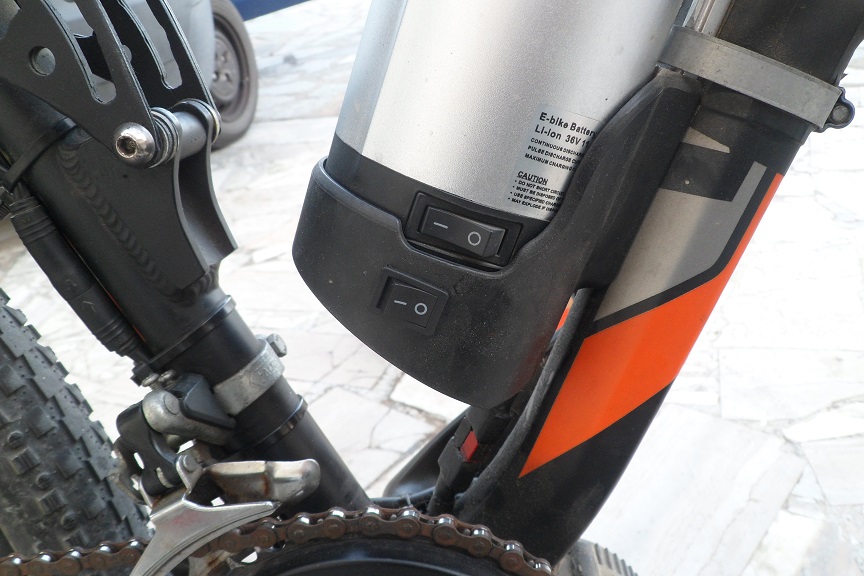

E qui ho il primo problema: non ci sono simboli vicino ai poli!! Troppo sbatti farli...
Qual è IL Più E IL MENO??
168,53 KB

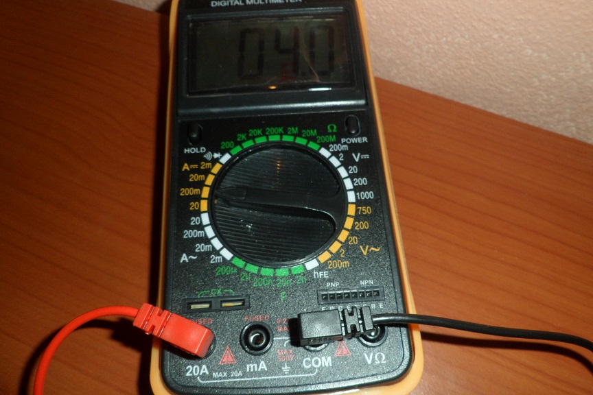

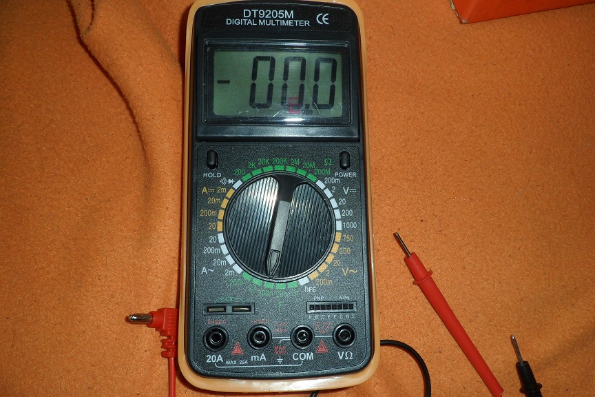

HO UN TESTER.. ma so solo che l'omega è la resistenza e sul web non ho trovato un tutorial che mi si adatti...
Ho provato a mettere lo spinotto rosso sul 20A e quello nero sul COM e poi ho provato a toccare i poli girando un po' la rotella in tutti i settori, abbastanza sicuro che il tester e la batteria hanno delle protezioni.. ma ha fatto una scintilla e la sicurezza è svanita!

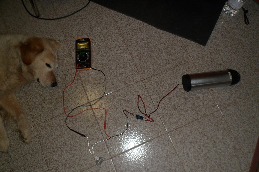

Per cortesia, abbiate pazienza: con la foto del mio tester, mi dite come lo devo impostare per essere certo di quale polo è il positivo?
Poi vorrei sapere anche quanti volt ha adesso (che è carica tipo al 90%) per fare il primo test con un convertitore dc-dc che ha però il condensatore con scritto 50v e non vorrei (dato che è cinese) che in realtà sopporti al massimo 35v e glielo bruci...
Uso quello per il primo test perché il mio amico mi ha già fatto un impiantino minimo per la prova, con tanto di lampadina led da plafoniera a 12v recuperata.
Poi vorrei saper misurare anche l'output del convertitore, quando farò il test col mio convertitore che ha il condensatore con su scritto 63v e dovrebbe sopportare anche la piena carica della batteria.
Sul convertitore c'è un minuscolo trimmer giallo senza indicazioni e, quindi, misurerò l'output per non bruciare la lampadina che, se no, poi devo comprare apposta per fare i test...

Questo è il TESTER
301,37 KB
Sui tutorial ci sono modelli diversi oppure, quando spiegano, usano simboli che non sono esattamente come questi.
Vorrei sapere come impostare sto robo (che non sarà manco di qualità eccelsa)
1- per sapere il più e il meno della mia batteria Li-Ion
2- per sapere quanti v esprime adesso la mia batteria
2- per sapere quanti v di output da il convertitore

3604 Messaggi
Inserito il - 06/04/2016 : 20:02:01  Mostra Profilo Invia a T4R un Messaggio Privato  Rispondi Quotando
Devi mettere la rotella su V 200 bianco
Il rosso su V omega
Il nero su COM
Quando metterai il rosso sul positivo non ci sarà il segno meno sul display.
Se non segna nulla hai bruciato il fusibile interno con quella scintilla.

Grazie TR4!! Provato: In un senso segna -38,2 e nell'altro segna 38,2
... e, adesso, con il lampadario acceso, ho visto che il + e il - sulla batteria sono segnati ma così leggeri che a volte li vedo e altre no, secondo come ci picchia la luce..
Li ho incisi con un coltello caldo.
Ho fatto il primo test. Funziona, luce ne fa, sulla strada sarebbe sufficiente, almeno davanti.
Non ho idea di quanti watt è sta lampadina, ci sono scritti numeri vari...
Fin qui ci siamo.
Ho misurato l'output del convertitore col tester impostato alla stessa maniera e mi segna 11,5.

Si , si definisce step-down. L'ho comprato su e-bay semplicemente mettendo in ricerca "converter dc-dc 12v" Costato tipo 2,75 euro, se ricordo bene, niente spese di trasporto... da Singapore!!!
Un cosetto grande come una mandorla che gira il mondo quasi a gratis.. roba da matti!

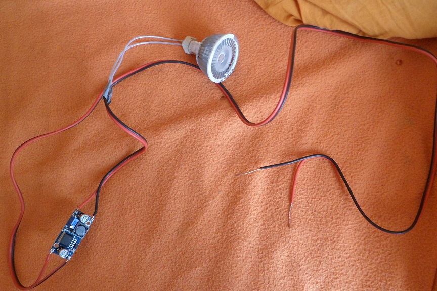

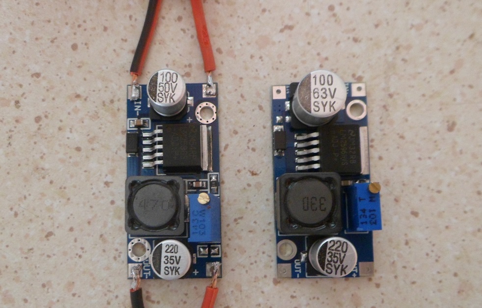

Ho preparato il mio convertitore con il condensatore da 63v per il primo test.
288,3 KB
Funziona. L'ho regolato a 12,5 v in uscita, mentre in entrata oggi la batteria dava 38,2, come ieri (carica tipo al 90%).
La lampadina led recuperata si accende ma oggi c'è un sole bellissimo, valuterò stasera quanta luce fa.
237,13 KB
Qui una foto da vicino del mio converter ancora senza fili
215,37 KB
Qui una foto del converter del mio amico, da 50v (quello con i fili attaccati) e del mio, a destra, da 63v, ancora senza fili
258,42 KB

1- è normale che quando faccio toccare i fili dell'impiantino alla batteria faccia una scintilla? L'ha fatto anche la prima volta e (se non dico belinate) i condensatori dovevano essere scarichi...
2- vorrei montare in parallelo due luci, una davanti e una dietro, belle potenti. Cosa scelgo? Possibilmente roba che scaldi poco, possibilmente più piccole di questa lampadina da plafoniera e che non soffra le buche... e che costi una roba accettabile :-)
3- Devo sapere quanti ampere escono dal converter? Come imposto il tester per saperlo?
4- Eventualmente questo impiantino mi reggerebbe un clacson da scooter?

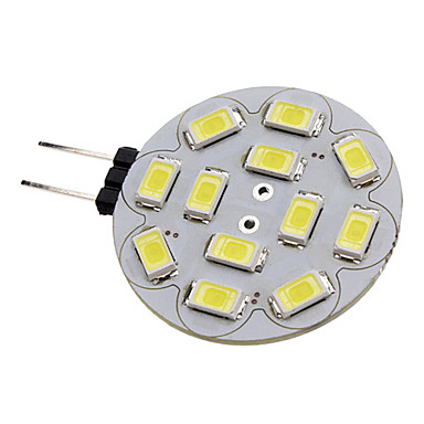

Io ho comprato dei led su piastra ( insieme a strisce ed altro) per il camper ad un prezzaccio mi sembra facciano molta luce ma non li ho provati per l'uso che di ci tu..
http://www.miniinthebox.com/it/g4-6w-12x5730smd-550-570lm-6000-6500k-luce-naturale-bianca-lampadina-led-spot-12v_p515732
Faretti LED 12 SMD 5730 G4 6W 570 LM Bianco DC 12 V €0.97 l'uno
secondo me inserendoli in una parabola dovrebbero fare abbastanza...

Io ringrazio te, Ellebi. Li ho comprati.
Ho letto in un altro 3d che spesso i trimmer li incerano perché con le vibrazioni si sregolano.
Ci farò cadere una goccia di cera sopra il trimmer, proprio cera di candela.. andrà bene?

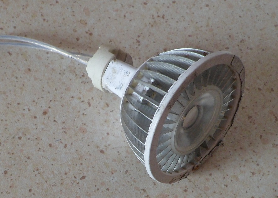

Nel frattempo ho provato il led da plafoniera:
175,54 KB
Sembra che ne faccia luce... ho avuto moto e motorini con fari peggiori... :-)

Si, c'è scritto che sono da 570 lumen.

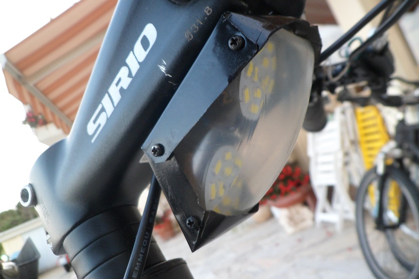

Farò un piccolo case da mettere sotto la pipa del manubrio con della lamiera di latta e con un pezzo di bottiglia di plastica dello shampoo come vetro :-) La mia bipa è nero opaca e permette queste e altre schifezze ... basta una spruzzata di nero opaco e non si nota nulla!!
Nel case di latta ci metto il convertitore, l'interruttore e uno o due di ste piastrine, vediamo.
Sono da 6w: il converter ne saprà alimentare 3? Io sono proprio ignorante di elettronica...

Se sono 6W ( anche i miei avevo sbagliato a scriverlo, sono 6W 570Lumen quindi 47,5Lumen a led ( avevo letto da qualche parte che i 5730 hanno circa 70lumen)
1A= 1W/1V quindi 18W/12V = 1,5 A
quindi devi verificare se il tuo stepDown prevede i 12V e sopporta 1,5A

Servono 1,5 ampere per alimentare 3 di quelle piastrine di led?
Dunque, credo di aver azzeccato il modo di misurare gli ampere:
Ho dissaldato un filo e ci ho collegato in serie il tester,
ho messo lo spinotto del filo rosso su 20A
267,37 KB
e ho girato la rotella su 200m nella sezione gialla A con vicino una linea continua e sotto una linea tratteggiata..
220,78 KB
Segna 4 ... ampere, giusto? Che vuol dire che può alimentare addirittura 8 piastrine di led?
Ho capito bene?

Se colleghi il puntale rosso sui 20A, devi selezionare 20A(sul giallo perchè siamo in corrente continua) sul multimetro.
200m significa 200milliAmpere, e si usa connettendo il puntale rosso nel jack dove sono indicati i mA.

Grazie,Romariu:
ho rifatto la misurazione:
- Spinotto rosso su mA e rotella su 200m (giallo) mi da "1"... che credo significhi "fuoriscala"
e segna così anche su 20m e su 2m (e in questa posizione la lampadina fa la metà della luce)
- Spinotto rosso su 20A e rotella su 20A (giallo) mi da 0,4...
Significa che il converter emette 0,4 ampere??
Ma così misuro l'assorbimento della lampadina o ciò che emette il converter??
Ho una lampadina led per automobile, a pannocchia con 18 led, nessun numero scritto sopra, che montato sull'auto faceva poca luce quindi (sempre ricordando che sono ignorante) immagino che assorba molta corrente.
Che faccio, provo ad attaccarla al converter o lo brucio?
Idem per una lampadina per auto alogena che è da 53w?

Si eri fuori scala. Occhio che il multimetro ha dei fusibili che potresti bruciare se lavori fuori scala
E' meglio partire da 20A, poi se il valore letto rientra in una scala più bassa, allora puoi fare una misurazione più precisa.
Si sono 0,4A ossia 400mA. E' l'assorbimento del faretto.
Per misurare quanta corrente dà lo step down dovesti mettere i puntali sul + e - in uscita dallo step down (con tester impostato sempre sui 20A), in pratica crei un cortocircuito. Ma ti sconsiglio di farlo.
Dalle prove che ho fatto è meglio che non superi 1,5A totali di carico, a meno che non aggiungi un dissipatore.
Ti accorgi quando sei al limite in base a quanto scalda lo stepdown.

Ho testato la lampadina a pannocchia con 18 led: fa poca luce pure alimentata così e assorbe solo 0,1A.
Era semplicemente una lampadina fatta con led da pochi lumen.

Se si decide di prendere dei led sfusi tipo quelli postati da Ellebi, è consigliabile aggiungere un driver opportuno.
Come esempio guardate questa inserzione:
http://www.ebay.it/itm/KIT-LED-10W-BIANCO-FREDDO-CALDO-BLU-ROSSO-VERDE-DRIVER-12V-DISSIPATORE-/152036042913?hash=item23660de8a1:g:-M4AAOSwezVWu4UG
Come driver si può utilizzare anche uno di questi:
http://www.ebay.it/itm/quality-LM2596-DC-to-DC-Step-down-Adjustable-CC-CV-LED-driver-Power-Module-/171811653319?hash=item2800c5c6c7:g:nQYAAOSwpDdVbHkh
E' un'altro step down che funziona anche in corrente costante (che si può regolare sempre tramite trimmer).
Questo step down si può utilizzare anche per ricaricare le batterie al litio, se oppurtanamente regolato, in quanto lavora in cc cv(corrente costante e tensione costante).

Bene, le 4 piastrine led ordinate su mininthebox il 7 aprile mi sono arrivate, finalmente... quasi un mese, se la prendono comoda :-)
Ho imbastito un impiantino per la prova: batteria > interruttore > step down > 3 piastrine in serie (due per la luce anteriore e una per quella posteriore)
Luce ne fa parecchia ma, dopo qualche prova una delle 3 piastrine ha smesso di funzionare regolramente: ha un falso contatto e va se la muovi... ad ogni buca lampeggerebbe...
Speriamo che le altre 3 siano buone e anche adatte ad essere montate su una bipa che affronta buche a non finire...
I fili, dalla batteria allo step down devono essere abbastanza spessi: in quei pochi secondi di prova (tenuti con le dita) scaldavano.
Quando ho tempo e modo procedo al montaggio.

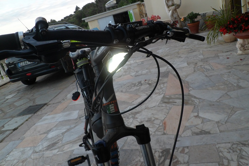

Eccomi qua. Finito l'impianto di illuminazione della mia bipa alimentato, tramite un convertitore step-down, direttamente dalla batteria della motorizzazione.
Ho speso una decina di euro e il risultato è decente: c'è un filo in più che gira intorno alla bipa e già non erano pochi... ma sono decentemente ordinati.
L'impianto è fatto prendendo le fasi da dentro la slitta porta-batteria.
Poi ho interrotto la fase positiva e poi ho alimentato il converter.
Poi dall'output del converter, ho fatto uscire un cavo nero con dentro i due fili del + e del -, a fianco ai cavetti di alimentazione che vanno al BBS01
Fortunatamente, c'era un vano vuoto nel quale il converter e l'interruttore stanno perfettamente e devo dire che questa è la parte meglio realizzata dell'impiantino. Quasi professionale :-)
230,82 KB
- Il faretto anteriore è del tutto home-made e non è esteticamente molto professionale ma se proprio uno non ci va a vedere bene non si nota. E' piazzato sotto la pipa del manubrio così ingombra poco e illumina bene, soprattutto nelle immediate vicinanze della ruota ma anche intorno.
200,2 KB
Ho fatto la scatoletta con un lamierino di un barattolo da caffè tagliato in stile lattoniere e chiuso con 6 vitine che, contemporaneamente, tengono anche la "lente" ... fatta con una bottiglia di plastica di un profumatore d'ambiente :)
Dentro ci sono due placche di led da 570 lumen rivolte a 45 gradi verso l'asfalto.
La plastica spessa e traslucida permette di illuminare la strada ma, nel frattempo, diventa bianca e visibile ai lati così da diventare anche luce di segnalazione passiva.
237,14 KB

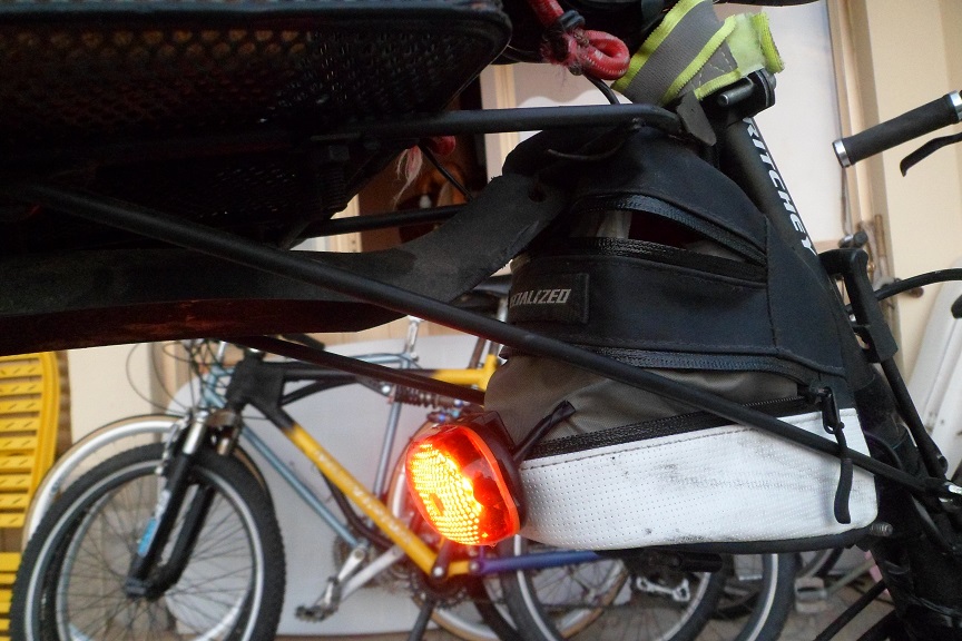

Il fanalino posteriore l'ho fatto che si appende al borsello porta-attrezzi/sacchetti per il cane/retina per i funghi/kway di emergenza
e non sul portapacchi. Così, all'occorrenza, posso staccare il portapacchi senza problemi di cavi.
Ho fatto entrare il cavo di alimentazione nel borsello e il fanalino posteriore glielo appendo.
Non è direttamente in vista ma la luce rossa illumina la parte posteriore della bici e il terreno intorno alla bici: la visibilità c'è tutta!
Ho usato un fanalino cinese da bici, originariamente alimentato con due batterie AAA.
L'ho svuotato e ci ho messo una piastrina di led e ho usato il suo gancetto originale per appenderlo al borsello. Semplice e di aspetto professionale e senza pasticci di cavi in giro!
253,64 KB

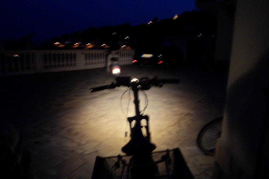

Poco fa ho testato l'efficacia dell'impiantino: sembra ottima! L'illuminazione che offre è paragonabile a quella di una motocicletta e gli aloni di luce riflessa intorno alla bici sono sicuramente visibili anche al più distratto automobilista!
203,06 KB
209,17 KB
Più avanti vedrò se i componenti reggeranno alle mille buche e agli sterrati che affronto.
