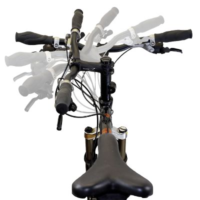

- Bisogna allentare il manubrio, per girarlo; molla, stringi e rimolla, non sembra cosa carina...

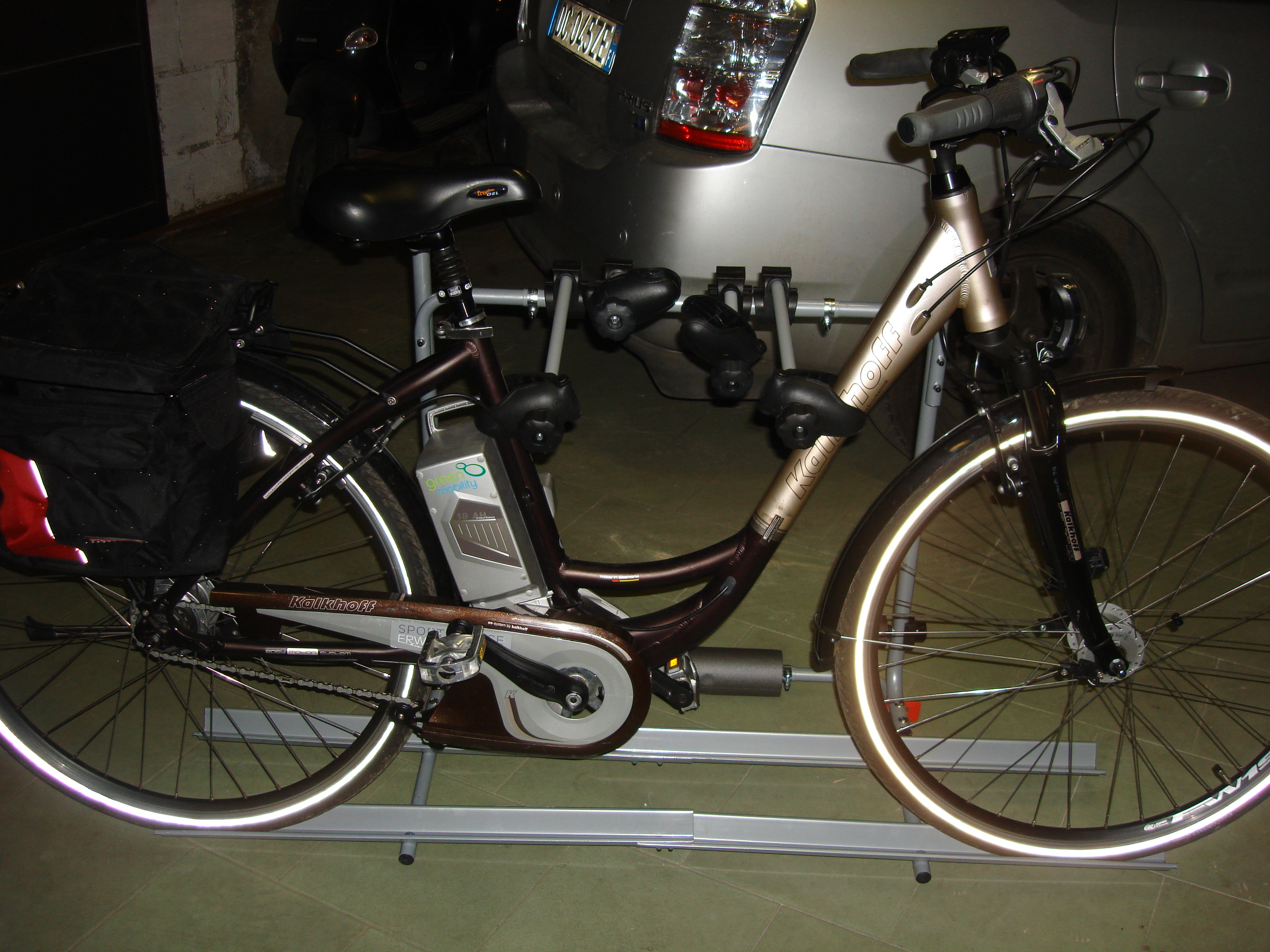

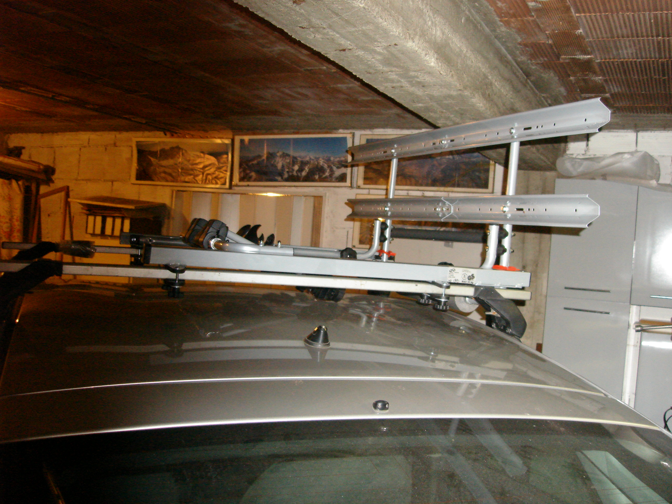

Ciao dinuovo, ieri sera avevo sonno per continuare ma ora spero di soddisfare le vostre attese.
Dunque acquisto effettuato via ebay a € 186 pių spese di spedizione ma poi ho scoperto che era direttamente acquistabile dallo stesso rivenditore risparmiando cinque euro, CONSEGNA IN UN GIORNO E MEZZO e senza problemi. All'apertura dello scatolone (circa un metro x 0,70x 0,20)mi sono reso conto che c'erano un sacco di pezzi da assemblare ma le istruzioni sono molto dettagliate e lo sapevo di giā perchč me le aveva passate gentilmente Dipigi: preventivare tre o quattro ore. Ho subito notato che i bracci di appoggio che reggono le biciclette non erano due(uno pių corto per la prima bici pių interna ed uno pių lungo per la secnda bici pių esterna) bensė quuattro, due pių corti e due pių lunghi e la cosa mi č parsa di buon auspicio perchč un braccio solo per una bici di una ventina di chili mi sembrava un pō pochino. C'č da ingrullire un attimo per l'allineamento ma poi ecco la "slitta"unitā base nelle istruzioni)scorrere nel binario -guida saldamente fissato alle due barre portatutto. Poi sono passato a caricare la bici che pesava circa 24 chili(non avevo tolto la batteria e qualche altro accessorio) e mi sono rerso conto che il peso non č indiferente anche se lo devi sollevare solo fino a metā fiancata della macchina. Dovendo contemporaneamente tenere la bici in equilibrio sulla corsia ed acchhiappare uno dei bracci di ttenuta mi sono reso conto che č decisamente consigliabile essere in due per cui mi sono fatto aiutare dda mia figlia. Ho dimenticato di dire che seguendo i consigli del produttore ho montato lal bici (una sola) sulla corsia pių esterna ed ho valutato che non fosse necessario ruotare il manubrio esendo la bici pių esterna. Ed infatti la bici č andata su in orizontaale ma non da sola, nel senso che ocorre pur sempre una certa forza. Comunque ribadisco che sono essenziiali due bracci per ogni biici per cui visto che siia le istruzioni che le poche immagini disponibili mostrano solo un braccio corto ed uno lungo prima di acquistare mi sincererei dellla presenzza dei due doppi bracci che nel caso della mia agattu wave sono dandati ad acchiappare il telaio dove scorre il tubo reggisella da un llato ed il telaio obliquo dall'altro : cosė la bici mi č parsa abbbastanza stabile . Un 'oservazione c'č invece da fare sulla lunghezza delle corsie, anzi per megldire sula cortezza delle stesse considerata la maggior lunghezza della mia bici(e di molti altri modelli di bici elettriche) rispetto alle classiche muscolari: il che non č di poco conto visto che icide sulla ancorabilitā delle ruote alle corsie, che il costruttore raccomanada giustamente di effettuare con due laccetti per ogni ruota per impedire che ruotino per l'azione del vento durante il trasporto (ovviamente riguardad le ruote anteriori). Un discorso a parte va fatto per poter trasportare due bipa-che interessa anche me-visto il cariico masssimo indicato in 30 kg (la cosa dipende anche dalla qualitā delle barre..La slitta si sfilacon estrema facilitā dal binario guida senza bisogno di svitare nulla per cui quando non usi lo strumento ti ritrovi sul tetto solo due doppie barre o per meglio dire ddue di doppiospessore, con la stessas facilitā si reinserisce.
Non ho pių tempo, stsera vedo di fare qualche foto, nel frattempo chiedetemi puer qualunquue cosa basta che non riguardi il comportamento in viaggio perchč ancora non l'ho potuto testare su strda. In complesso l'impressione č positiva e penso di averne dato esauriente dimostrazione (qualcuno penserā che sono forsggiato dal produttore ma "purtroppo" non č cosė. Ciao a stasera Filippo

Avevo il sospetto della insufficiente lunghezza dei binari; pensi che ci sia modo di ovviare al problema?
Buona notizia che la bici esterna non tocchi anche senza girare il manubrio; invece ti chiedo, la protezione della battuta sul fianco dell'auto č regolabile o fissa ? Il dubbio che ho č di far danni all'auto al momento di carico/ scarico...

Per ovviare alla insufficiente lunghezza delle corsie sto pensando ad una prolunga centrale con un pezzo di corsia normale da portabici normale:se avvitata bene non dovrebbe indebolire la struttura e risolvere il problema. il rullo in espanso non č regolabile ma il rischio che tu temi lo vedo solo in fase di carico della prima bici, per capirsi quella da ancorarsi con i bracci corti . Anzi al proposito devo ancora provare a caricare due bici per vedere ls ottimale posizione dei bracci di tenuta (io ho trovato i due corti interni ed i due pių lunghi esterni ma credo che sarebbe pių facile trovare sulle bici punti di ancoraggio validi posizionando i bracci in modo alternato e le bici orientate in senso contrapposto). Vi farō sapere le ulteriori impressioni Filippo
disalvofffa
25 Messaggi
Inserito il - 02/03/2012 : 16:02:59  Mostra Profilo Invia a disalvofffa un Messaggio Privato

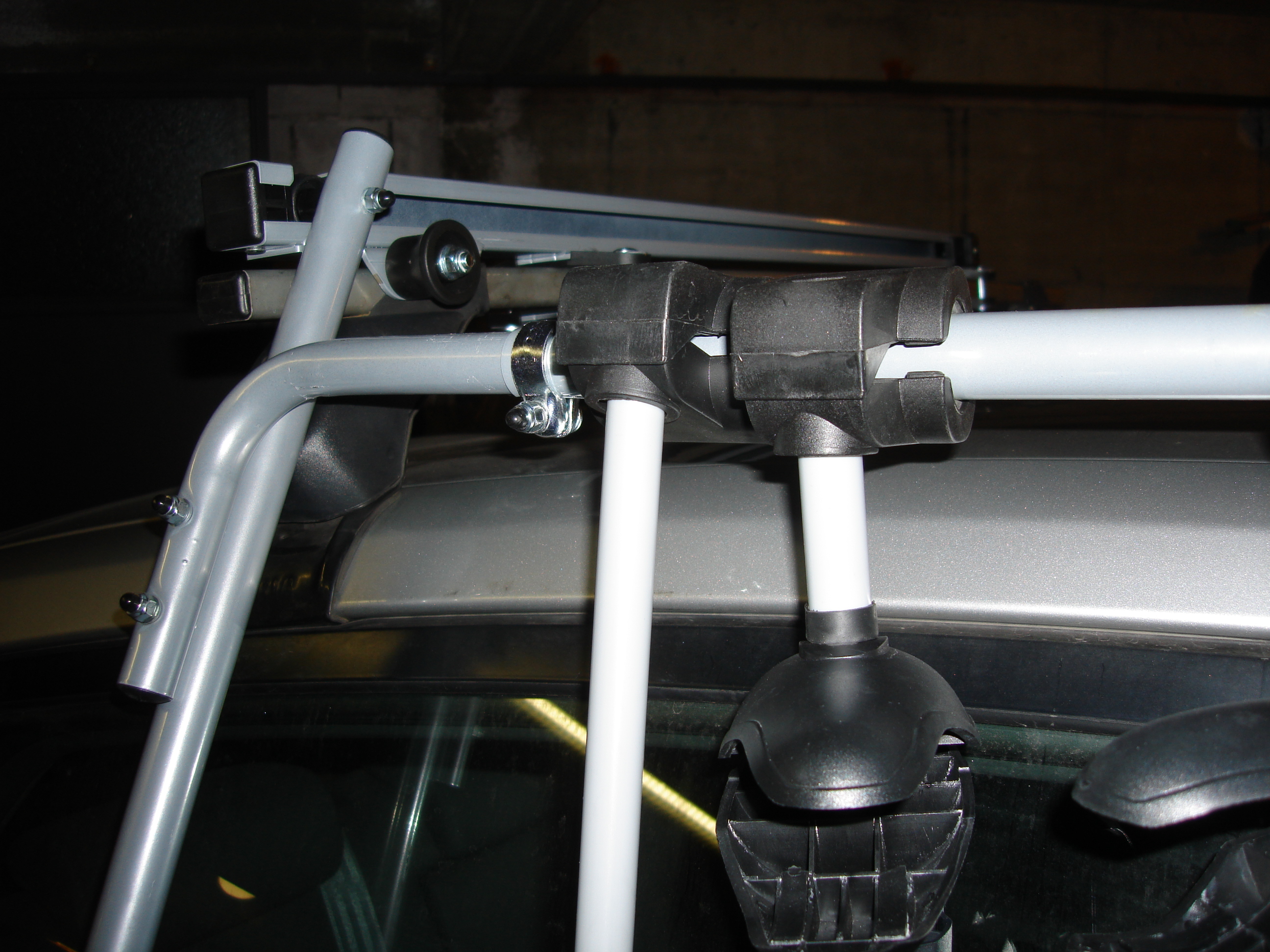

Ecco qualche foto, scusate se non professionali. In particolare si vede ciō che resta sulle barre quando si sfila la slitta, poi la slitta inserita in posiizione di carico, la sōitta in posizione di viaggio, e la slitta a terra con la bipa ed i due ancoraggi. Ho sperimentato che č pių facile caicare l BICI SULLA SLITTA A TERRA E POI AGGanciare la slitta con tutta laa bici al binario.Speroche le foto siano chiare, Filippo

@ disalvofffa: grazie, si capisce abbastanza bene. L'aggeggio mi pare abbastanza complicato e non cosė tanto comodo come appariva, ma in fin dei conti mi sa che sia l'unica soluzione possibile. Peccato che quel venditore non l'abbia pių, nč in ebay nč sul suo negozio on-line; ho trovato un altro venditore, ma un pō meno conveniente

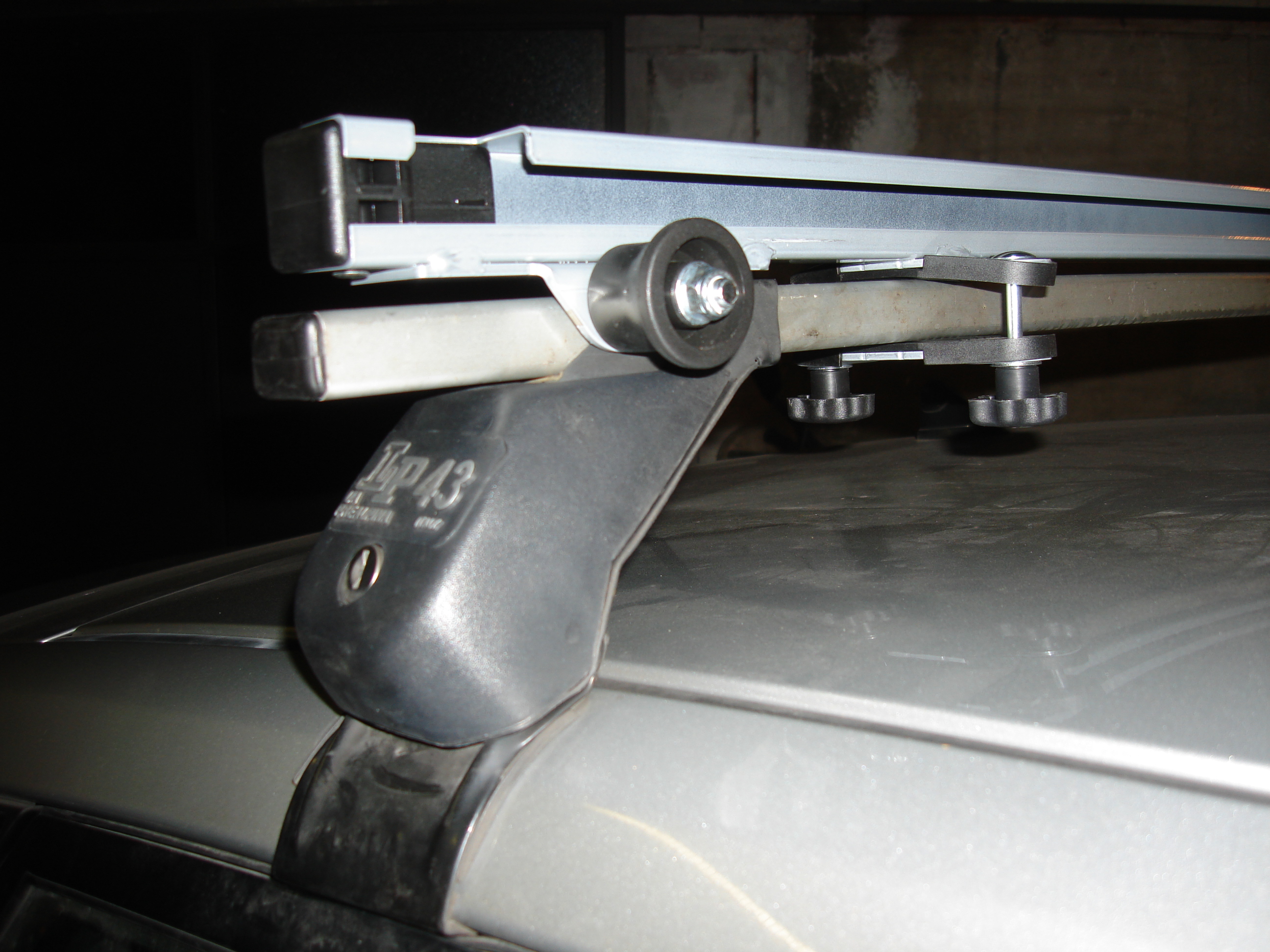

Montate le barre, paiono calzare bene e sembrano robuste. La barra anteriore č fissata anche con 2 viti ; ah, i tedeschi, i tedeschi !

Inserito il - 09/05/2012 : 15:41:13  Mostra Profilo Invia a dipigi un Messaggio Privato
Dopo mesi di chiacchiere...
il portabici č arrivato!
visto che si č presentata l'occasione va a sostituire il Thudbuster come regalo di compleanno...
Parimpari
1427 Messaggi
Inserito il - 09/05/2012 : 16:50:29  Mostra Profilo Invia a Parimpari un Messaggio Privato
BIS
Mumų e Mimė: Dahon Mu P8. Aprile 2013
Inserito il - 10/05/2012 : 13:42:54  Mostra Profilo Invia a dipigi un Messaggio Privato
Scatola aperta montaggio iniziato...
Intanto nessuna scritta sulla scatola relativa al supposto produttore Menabō. La foto ritrae l'identico prodotto ma con altro nome (Unitec) proventente da un distributore polacco (Intertec Polska) per conto della filiale tedesca http://www.inter-union.de.
Comunque, aperta la scatola prima sorpresa, nessuna istruzione in italiano (ma tanto quelle giā le avevamo), solo in tedesco ma ricche di foto esplicative; passato il primo momento di disorientamento/scoramento, visto il notevole numero di pezzi e ferramenta in dotazione, ho montato senza nessun problema le slitte sulle barre opportunamente distanziate e poi... si era fatta ora di cena...
Comunque confermo le impressioni di disalvofffa, mi pare un buon prodotto e abbastanza unico nel suo genere, chi ha una macchina di una certa altezza non puō farne a meno (specie se come nella mia non c'č modo di montare un carrier sul portellone a causa della conformazione dei fari e posizione targa). Credo siano soldi ben spesi (spero di non smentirmi a montaggio ultimato).

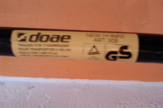

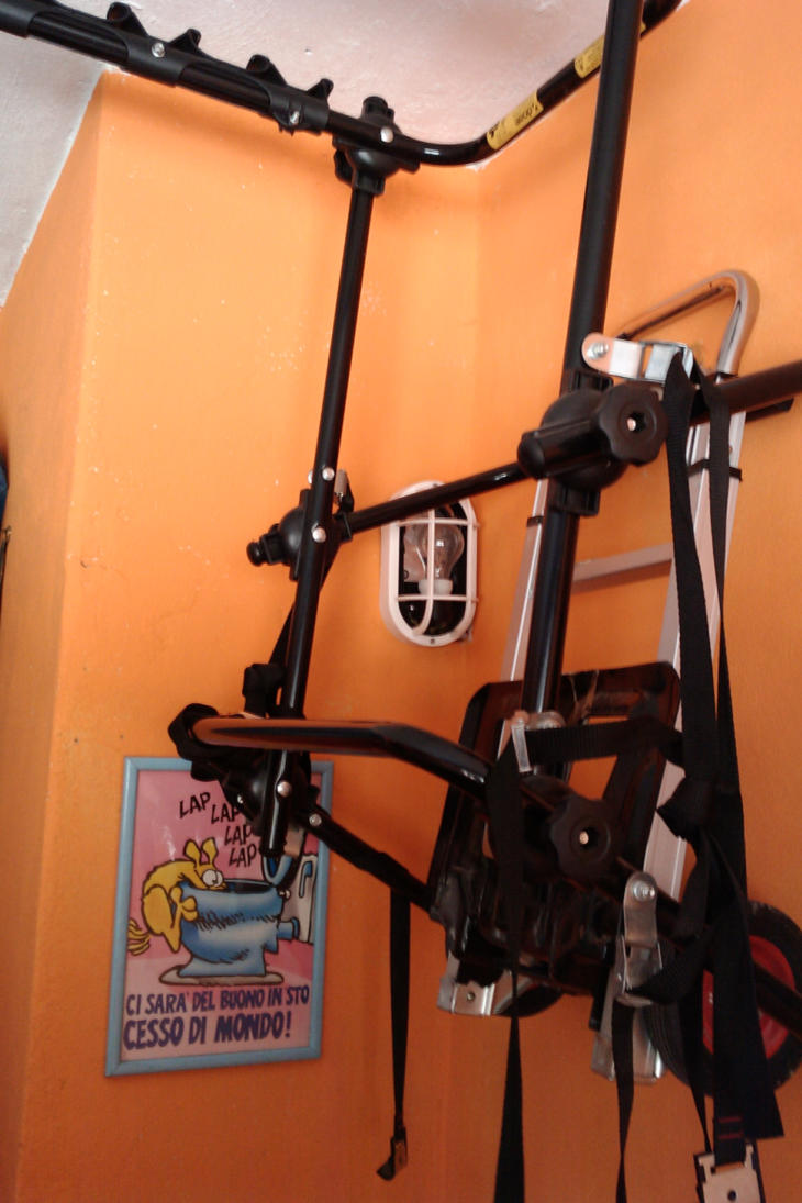

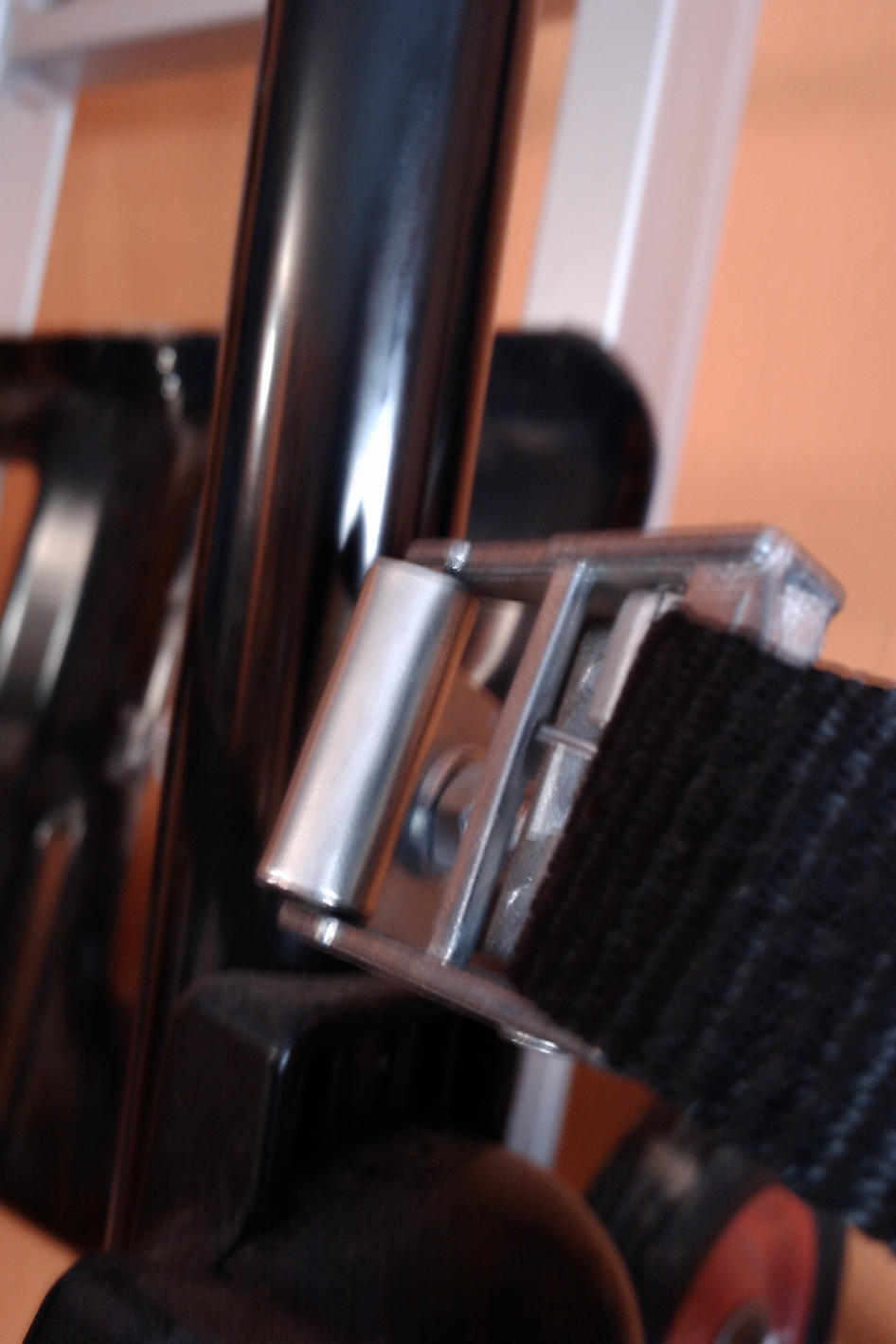

9080 Messaggi
Inserito il - 10/05/2012 : 14:58:27  Mostra Profilo Invia a claudio02 un Messaggio Privato
Parimpari ha scritto:
@Claudio: ma non avevi ancora il pieno del 2011 ? Se il portabici l'hai attaccato al Tupolev ce credo che ti saltano i ferma fibbie!
confermo il pieno del 2011..(il mmio golfetto del 2003 fa 1000km con un pieno)la uso solo per portarmi fino alla ciclabile ogni tanto. tra poco comunque sono in riserva, ma essendo un liquido bello denso come il recioto brucia piu lento.

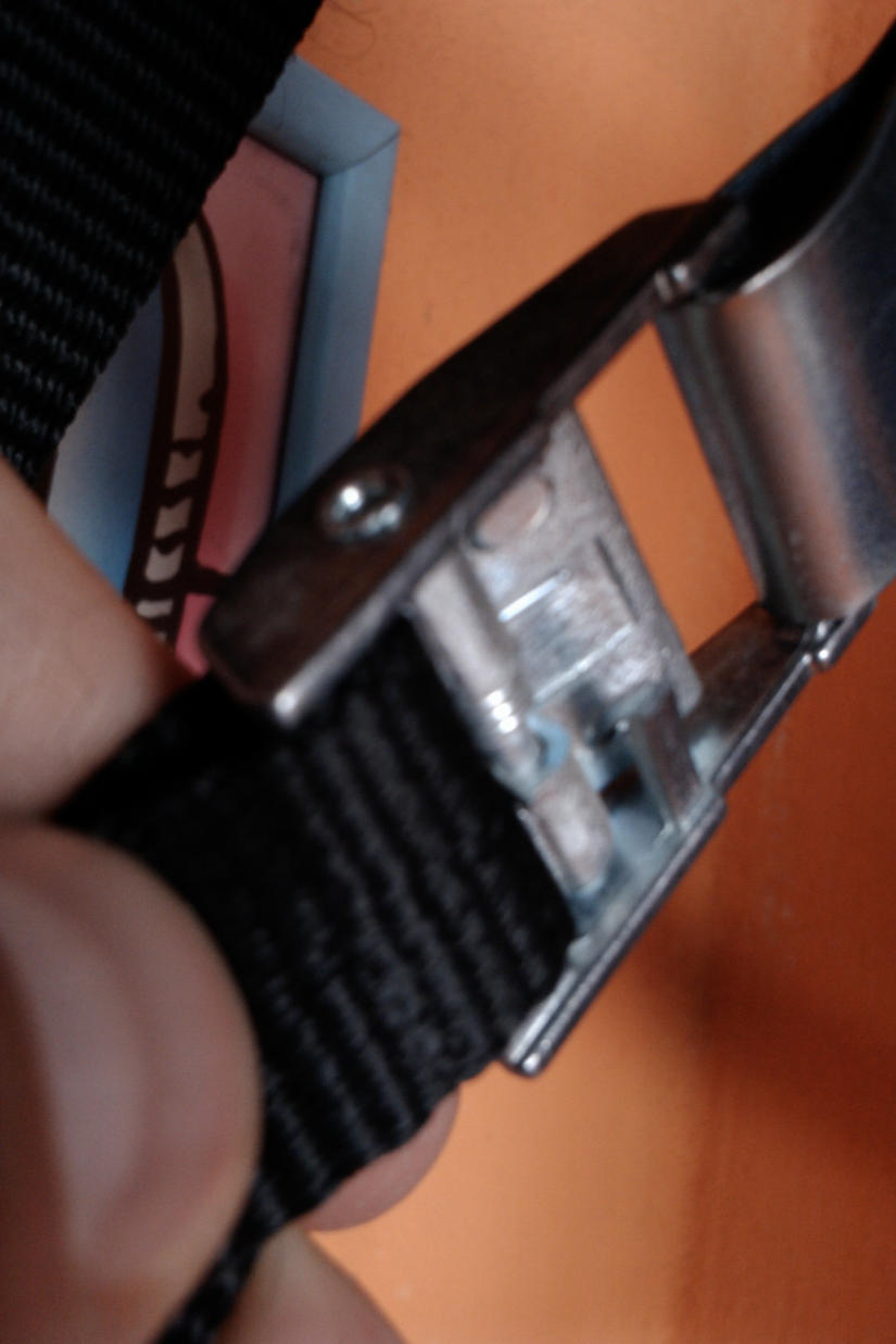

queste sono le foto del porta bici DA NON COMPRARE!
qui si vede la piccola molla bloccata da un minuscolo fermo in allumino cosė sottile che....
125,7 KB
96,3 KB
si spezza al primo uso...
20,73 KB
se ti fissano da una fessura qualcosa che non va c'č
9080 Messaggi
Inserito il - 10/05/2012 : 16:58:29  Mostra Profilo Invia a claudio02 un Messaggio Privato
121,43 KB
