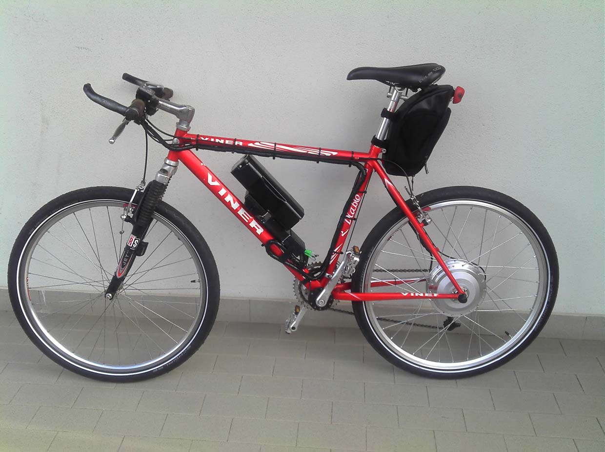

Ciao a tutti,
sposto qui la discussione perchè si parla di accessori.
Ho da un pò inaugurato la mia bipa
Ora vorrei procedere alla ricerca di alcuni accessori, tipo un buon portapacchi posteriore per una futura batteria supplementare, e una coppia di parafanghi.
Per entrambi c'è il problema che non esistono i fori di fissaggio, sia posteriori che anteriore.
I parafanghi vorrei evitare i plasticoni che vanno di moda su alcune mtb.
Per i portapacchi mi avevano suggerito i tubus, ma oltre ad esistere tanti modelli, sembrano tutti senza la possibilità di essere fissati senza fori di fissaggio
Avete qualche suggerimento?

ci sono dei portapacchi che si fissano sui perni del mozzo e al cannotto sella, o esistono anche degli attacchi sella con i fori per portapacchi... in entrambi i casi però non sarebbero compatibili con la tua borsa sottosella (che è... cosa?)

esistono degli accessori della tubus, ma anche di altre marche, oppure soluzioni faidate con delle fascette di acciaio e opportune protezioni in gomma del telaio.

dimenticavo: visto il costo dei portapacchi tubus puoi comprare solo gli accessori e poi il portapacchi della marca che vuoi

è una TOPEAK MONDO XL.
Bon ora vedo per il portapacchi di spulciare meglio la TUBUS, ma perchè dite del prezzo, sono molto costosi?
Per i Parafanghi nessuno sa qualcosa?

i tubus sono di qualità elevata, usati per cicloturismo e costano cari
per un uso cittadino vanno benissimo p.e. i pletscher, che hanno appunto almeno un modello (quick rack) che si fissa senza attacchi
parafanghi senza sostegni per mtb ce ne sono, guarda p.e. qui http://www.lecyclo.com/produits/confort/garde-boue-velo.html
non so però se danno la stessa protezione
