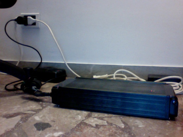

Il calo di prestazioni durante la scarica farebbe pensare ad una batteria Li-ion, ma il peso non coincide assolutamente, a meno che non si riferisca alla batteria semza BMS e senza contenitore, come talvolta accade!

Inserito il - 18/06/2012 : 22:52:52  Mostra Profilo Invia a senzabenza un Messaggio Privato
allego una foto della batteria.
77,84 KB
